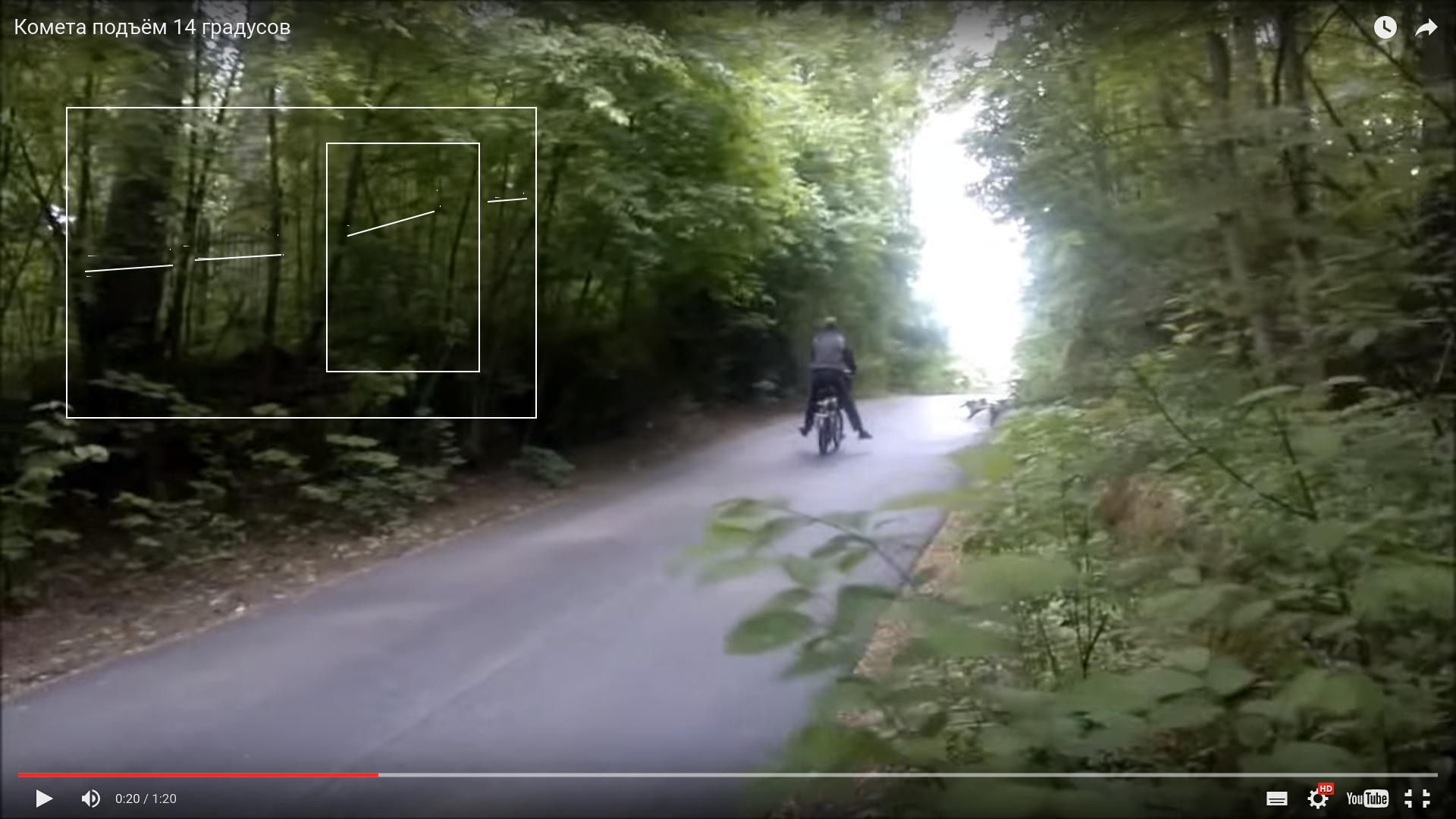

О, я не сомневаюсь, что забор, и то не весь, а лишь одна на редкость удачно подходящая секция на заднем плане имеет угол 14°.  :mail: Странно, что покрытие самой дороги на видео никто так и не измерил. Человек по природе весьма ленивое создание, и даже автор в ролике говорит что устал. Видимо результат был ну совсем не очень, иначе зачем потребовалось ломиться через бурелом на бруствер куда-то в кусты.. :eureka:
Настоящие 15° выглядят как то так:
а фактические 7° так:
Велосипедист
Вы приборам не верите?
Дарога пластична.
Дорога с общим  уклоне в 15 градусах на метровых участках может иметь и около нуля на манер ступени - забор выстраивается по прямой, от подножия подъёма и до его вершины и имеет чёткие геометрические параметры на манер линейки.Столбы строго вертикальны.
Уклон очень крутой пешеходы идут с отдышкой и отдыхом.

Правильно Велосипедист написал. У часток с максимальнойй крутизной, короткий, в верхней части. Пивод заехал как бы с разгона. Будь улон той же крутизны, но немного длиннее, я бы уже не заехал без помощи педалей.

не путайте проценты с градусами. 15% это около 7°. А 15° = 27%

На угломере показания именно в градусах.

Да, именно градусы, а я написал проценты. 15 градусов это это достаточно круто.  Думаю средний угол этой горы, если начертить прямую линию от верха до низа, будет около 7 градусов или 15% . В Санкт-Петербурге, гора в 7%, считается крутой.
