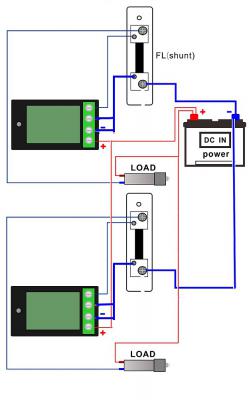

Начал тестировать полный привод из двух 500 ваттников. Поставил два ваттметра. Решил сэкономить на проводах идущих на руль, интересует правильно ли это или всё же на каждую клему вести свой провод?
Соединил таким образом, всего 5 проводов вместо 8:
Плюсовой питание сразу от АКБ на первый ваттметр от которого идёт на второй ваттметр перемычкой.
На каждый ваттметр минусовой питание запараллелил с одним из сигнальных от клеммы до шунта ближе к АКБ

Провода нынче в такой цене, что приходится экономить? Тогда за будущие вопросы "а почему такая погрешность?" нужно сразу банить.
Ури
Экономия не на проводах, а на толщине пучка идущем на руль. Поясните за счёт чего будет погрешность? Сигнальный провод и питание ваттметра идёт с одной точки на шунте.

[user]Капитан Немо[/user], если подумать, работать будет

Цитата: Ури от 15 Авг. 2018 в 15:05за счёт чего будет погрешность?
за счёт неучтённого падения напряжения на проводах
те же причины, по которым в аудиотехнике земляные дорожки "звездой" разводят по плате
[user]Jeca[/user], я и не утверждал, что не будет работать

Вы считаете, питание ваттметра таким существенным, что будет какое-то падение на проводах? Это сигнальные провода, на них нет нагрузки. Если я не прав, жду более вменяемых объяснений от других пользователей.

Подключил по схеме [user]Ури[/user],  сходу изминений нет. Расход капает токи не пляшут.
Капитан Немо
Цитата: Ури от 15 Авг. 2018 в 15:05Вы считаете, питание ваттметра таким существенным, что будет какое-то падение на проводах?
действительно, его потребление каких-то несколько миллиампер, тогда, думаю, можно экономить

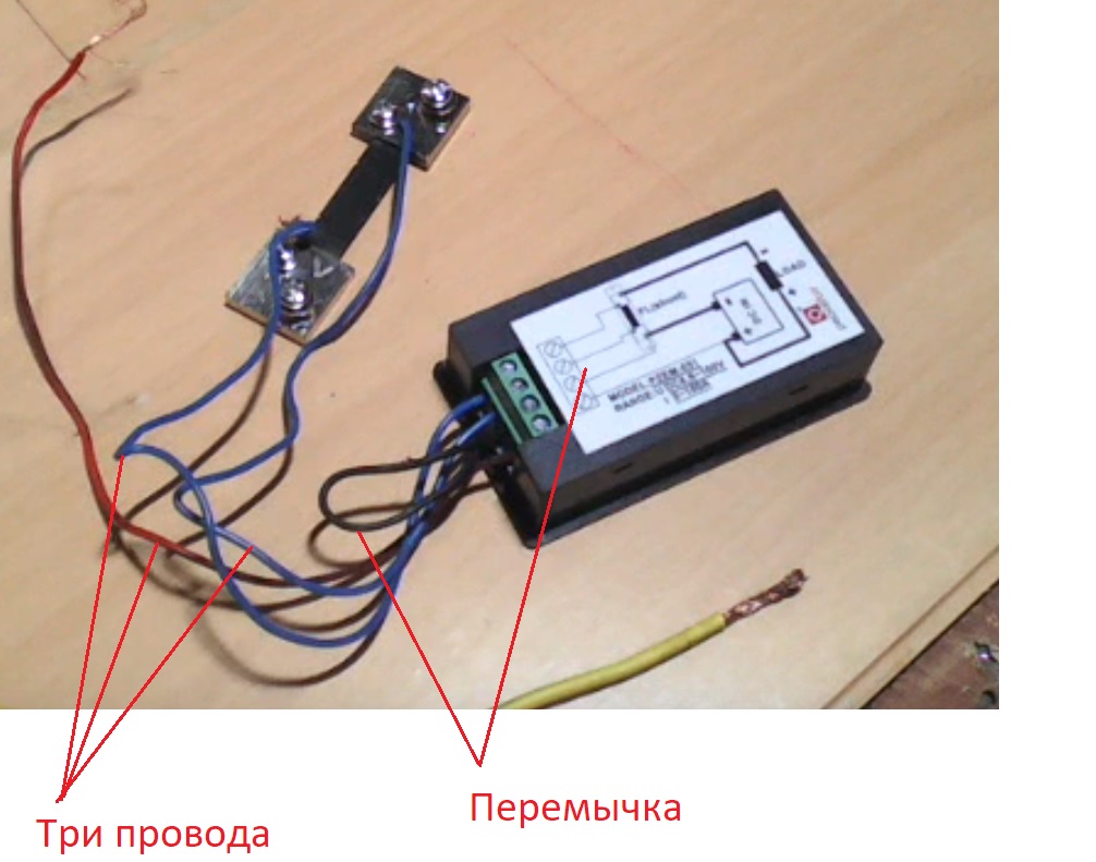

Vik3

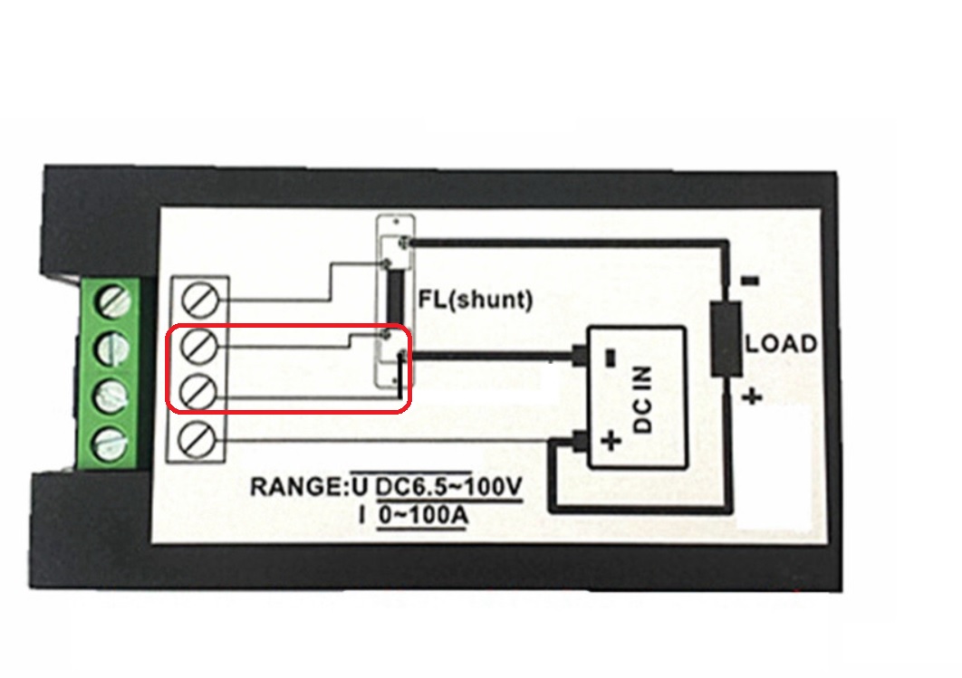

Я так  понял этот товарищ перемкнул две внутренние клеммы ваттметра и использует только три провода:
https://www.youtube.com/watch?v=WSukCha6Su8
т.е. я тоже  могу использовать тонкий трехжильный кабель вместо 4-х жильного и протянуть его на руль к ваттметру, шунт и АКБ будут в багажнике:
Просмотрел всю ветку, но такого варианта подсоединения не увидел. Вроде здесь никак косяков не просматривается...будет работать?

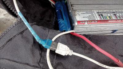

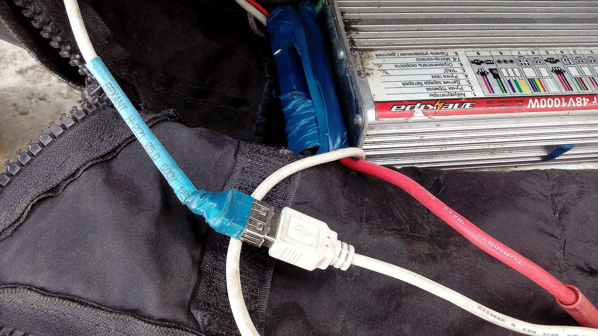

[user]Vik3[/user], а в чём проблема протянуть кабель? Себе замутил от юсби. Четыре жилы и плюс разъём.

Я так понял это шунт рядом с контроллером? т.е. вы протянули 4 провода от него на руль и всё нормально работает? Если так то это уже хорошо, что удаленный шунт работает нормально. У меня на руль уже протянут 3-х жильный мощный кабель для переключения АКБ, теперь он мне не нужен, но я хочу использовать его для ваттметра поэтому и интересуюсь этой перемычкой - там от шунта от его минусовой стороны идут два параллельных провода к ваттметру и вроде как действительно нет необходимости в лишнем проводе? :
Jeca
Цитата: Vik3 от 26 Авг. 2018 в 08:01Я так понял это шунт рядом с контроллером? т.е. вы протянули 4 провода от него на руль и всё нормально работает?
Оно так и должно работать, по этому шунт отдельно. А не как в авиамодельном. Когда надо тянуть силовую линию.
Необходимости нет. Два провода измерительные, два питание.
