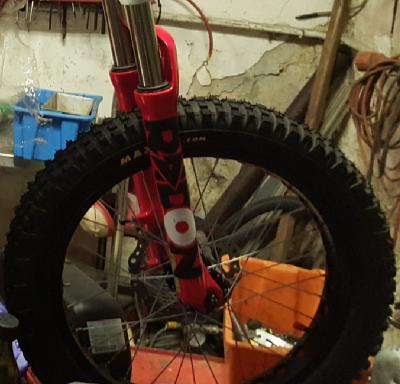

Ура, пришла первая посылка. Марзочи вилка.
Блин!! Вилка ничего не весит! Какое счастье!\

Тогда вопрос, триальные обода так и называтются триальные?
Как их искать в инете??
horrorlv
[user]18f46k20[/user], Да, так и называются, для вело триала. Из покрышек я пользую Monty Pro Race у них есть кит перед 20" 2,0/зад 19" 2,6 одни из самых легких 1100гр обе или maxxis creepy crawler как у меня на фото, они потяжелей.
