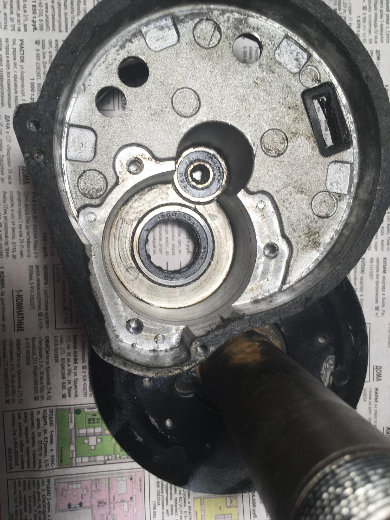

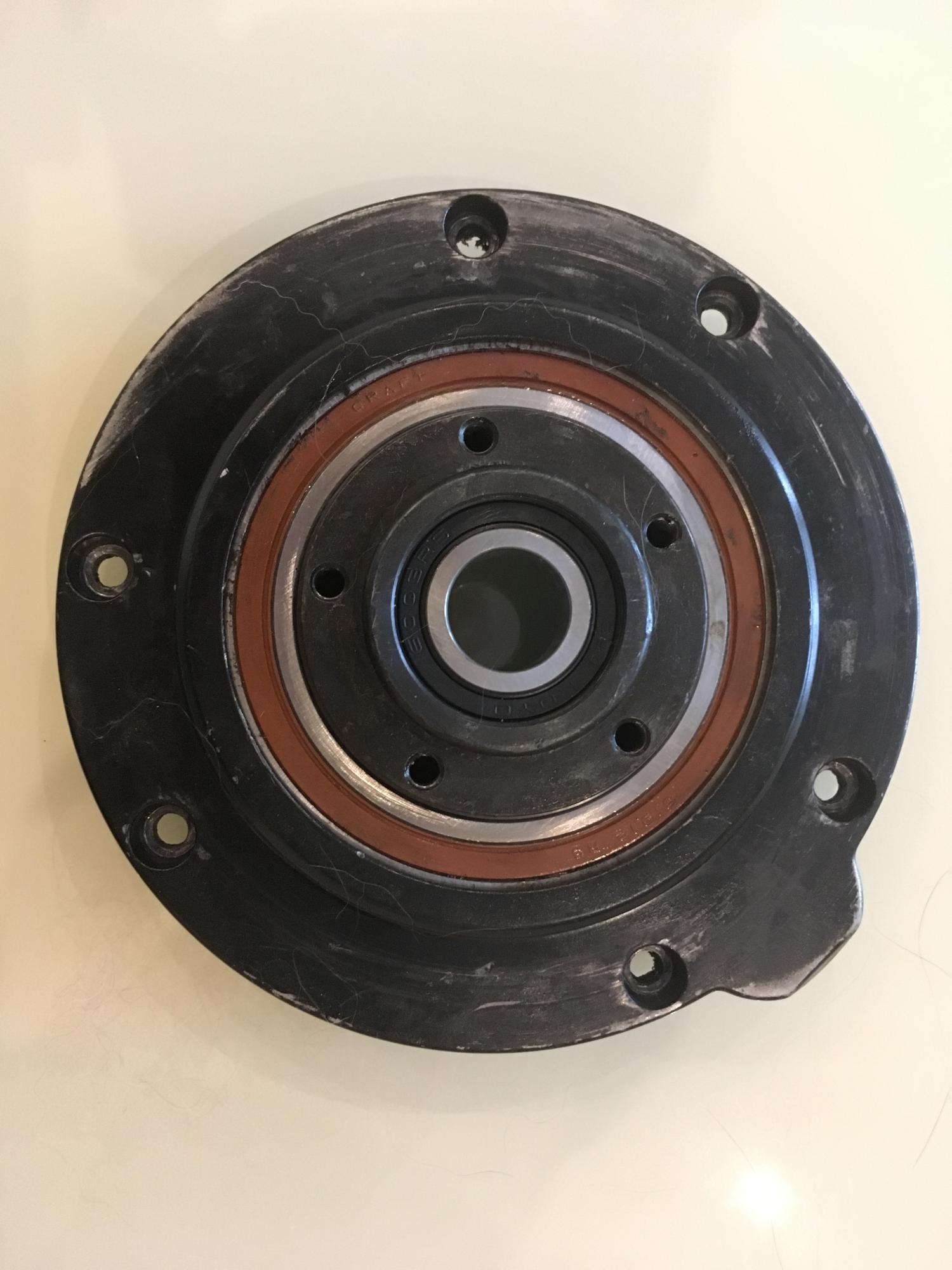

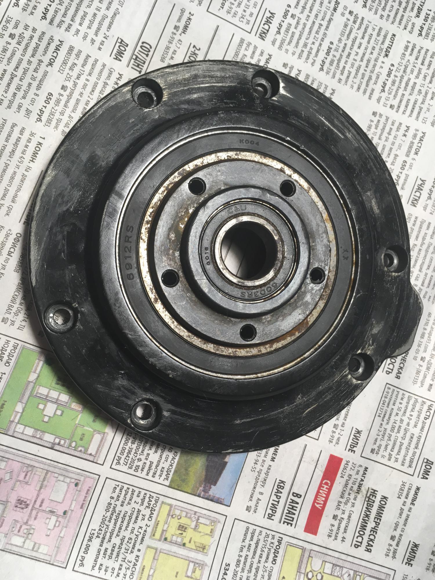

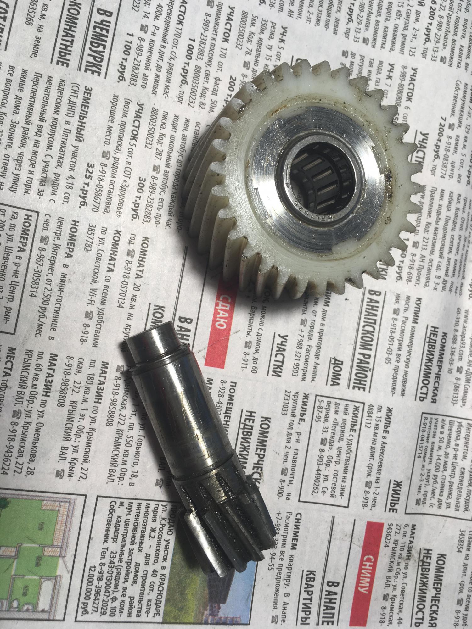

Немного не дотянул до 10 тыс. км, как движок начал издавать страшные хрустящие звуки под нагрузкой.   Последние пару тыс. км он постепенно становился шумнее, но, как говаривал мой автомеханик - хороший стук, он всегда сам наружу вылезет ;)
Разобрал.   Выявлены две проблемы:
1. Оба подшипника на крышке близки к полному издыханию, очень сильный шум при вращении.   Это подшипники 6912RS и 6003RS.  С ними проще, купил в ближайшей конторе по продаже подшипников.   Сам распрессовать не смог, все очень сильно прикипело.  Пришлось идти в ближайший автосервис.  Заменили без проблем.

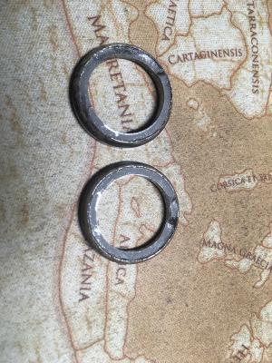

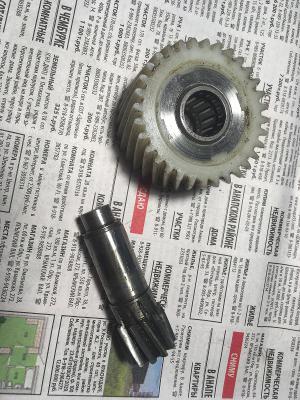

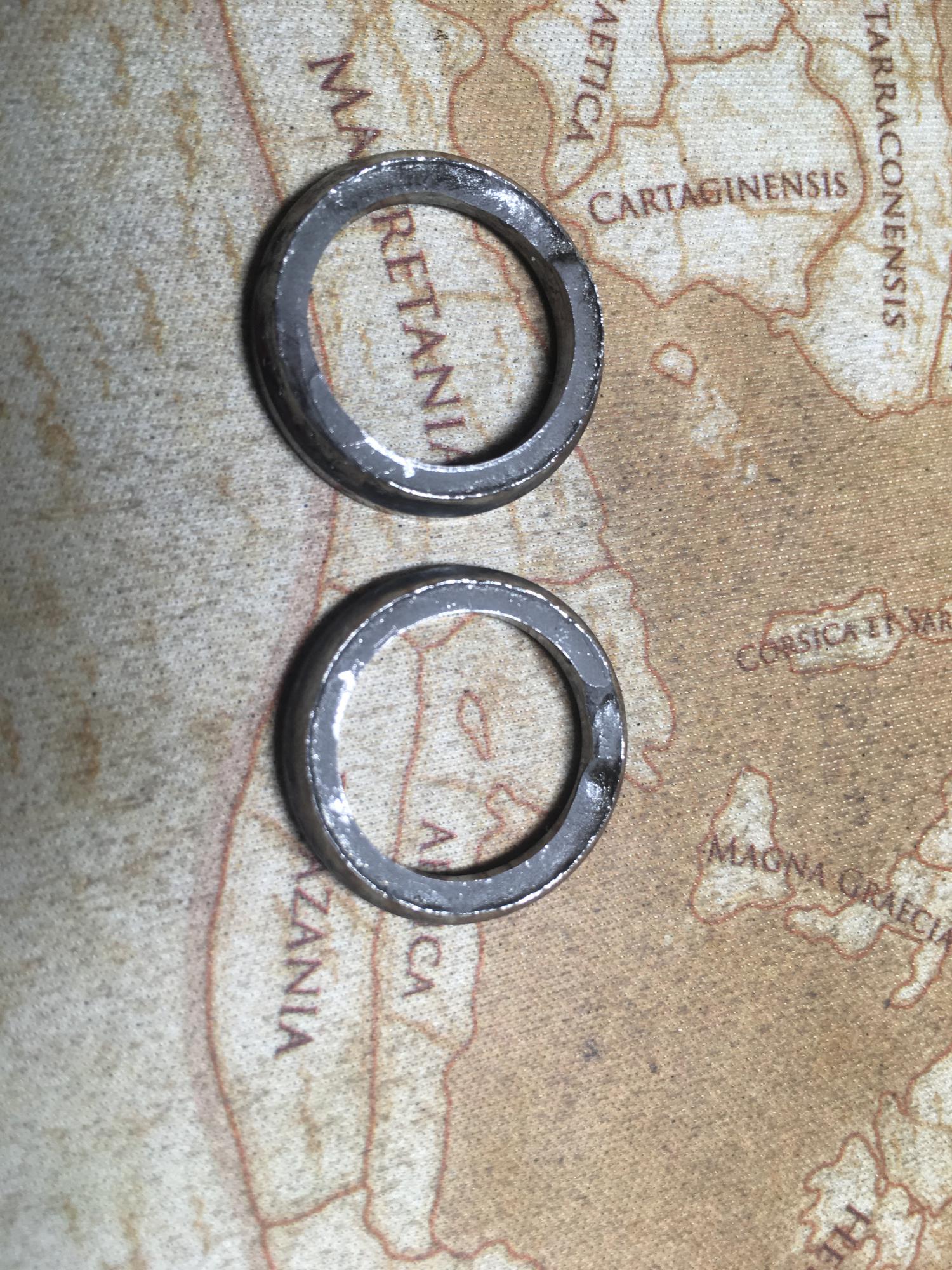

2.  А вот основной "хрум" сказал подшипник, через который проходит червяк с пластиковой шестерней.   Он просто развалился, внутренняя обойма сломалась пополам. Это подшипник 16003RS. Он тоже есть в наличии, но не успел перед праздниками и теперь прийдется ждать до 9-го января :(  Ну и уж раз залез, заменю и маленький, 628RS.
А вот состояние пластиковой шестерни на удивление хорошее, никаких признаков износа.
P.S.  И еще полностью раскрошилась магнитное кольцо PAS'а.  Видимо от времени и вибрации.

[user]AssetTag[/user], спасибо. Пригодится. Десять тысяч, видимо, этап ТО и дефектовки Бафанга. У меня тоже храповик на 11й тыще накрылся.

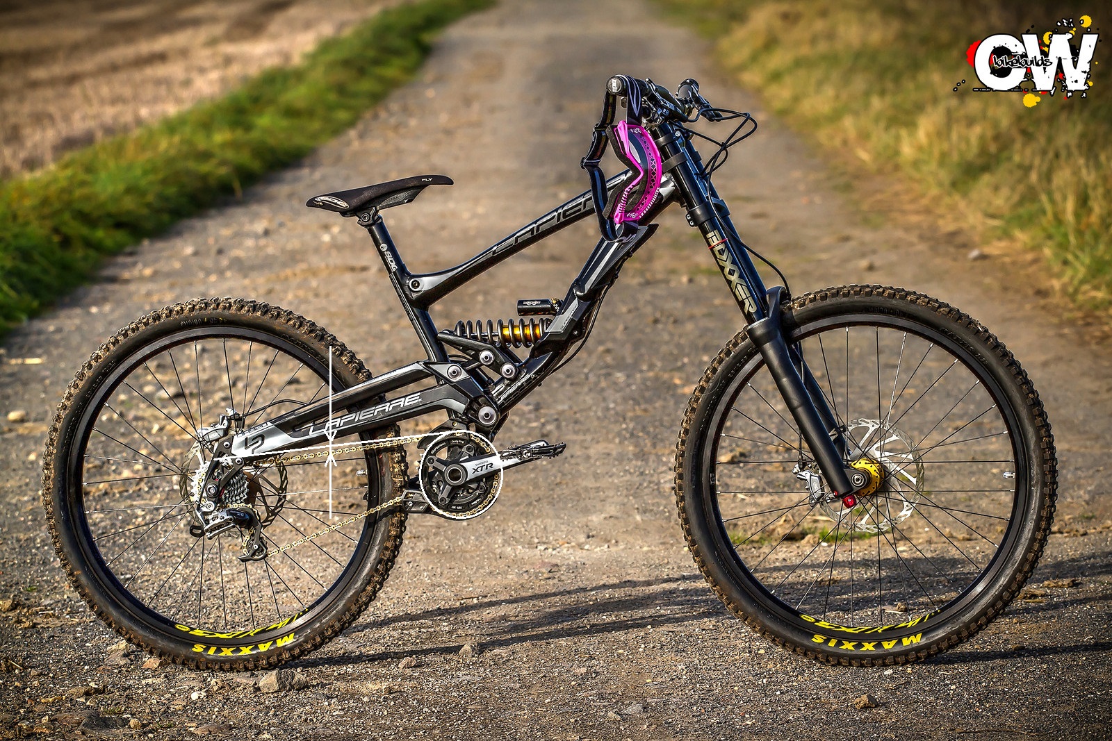

voki
всем огромное спасибо за советы и рекомендации!!!
к сожалению планетарная втулка nexus не подойдет, как правильно написал ace8927 ось на большинстве ДХ великах 12мм, и в добавок думаю ударных нагрузок она много не выдержит...планирую использовать байк отчасти по прямому назначению - жесткое рубилово и дропы))) если бы не моя страсть к катанию ДХ установил бы мк-крошку и дешевле и гемора с компоновкой меньше...
кстати:
Цитата: ace8927 от 28 Дек. 2018 в 22:53подточить мясо редуктора
кто то уже точил внутреннюю часть крышки редуктора? есть может быть какие-то рекомендации)))
тут еще момент какой, даже при звезде 44т расстояние от цепи до маятника около см, а при 46т и выше цепь будет пилить маятник....поэтому только на уменьшение количества зубов/диаметра звезды....т.е. luna eclipce 42т пока единственный выход...

Цитата: AssetTag от 30 Дек. 2018 в 12:15А вот состояние пластиковой шестерни на удивление хорошее, никаких признаков износа.
подскажите пожалуйста какую смазку использовали для этой пластиковой шестерни?
AssetTag
Цитата: voki от 30 Дек. 2018 в 13:16подскажите пожалуйста какую смазку использовали для этой пластиковой шестерни?
ЦИАТИМ-221F - поменял смазку после 700-1000 км пробега.   Судя по внешнему виду шестеренки - реально годная смазка ;)
ace8927
[user]AssetTag[/user], Уже проходил все это ,только на 2к км ,так же развалилось внутреннее кольцо подшипника ,взял в магазе самые качественные что были ,пока норм. Так же до 2к км начали хрипеть эти подшипники в крышке ,мелкий поменял ,а вот на большой пока забил ,просто промыл по полной и запихал смазки по самые крышки. В планах летом (очень хотелось бы) заменить подшипники на валу ротора и посадить его на красный фиксатор. кстате когда развалился подшипник поменял заодно и сальник на левой стороне каретки ,старый неудачно извлек. Если интересно ранее делал тоже пост в этой теме. А вот информацию про пластиковую шестерню спасибо ,а то с ней много вопросов по надежности.
AssetTag
Цитата: ace8927 от 30 Дек. 2018 в 13:44посадить его на красный фиксатор
Я бы не рискнул на красный - не представляю как потом его извлекать, если что.  Я посадил на синий - более 8 тыс. км норм.
ace8927
Цитата: AssetTag от 30 Дек. 2018 в 13:47
Я не бы не рискнул на красный - не представляю как потом его извлекать, если что.  Я посадил на синий - более 8 тыс. км норм.
Ну это планируется ,а так посмотрю ,может уже заброшу баф и перейду на другой комплект. Из за того что много раз вскрывался редуктор бару отверстий потеряли резьбы ,а дальше и сами стенки ,для восстановления были куплены резьбовые втулки ,но это все на лето ,а то зимой в гараже не посидеть  :-)
