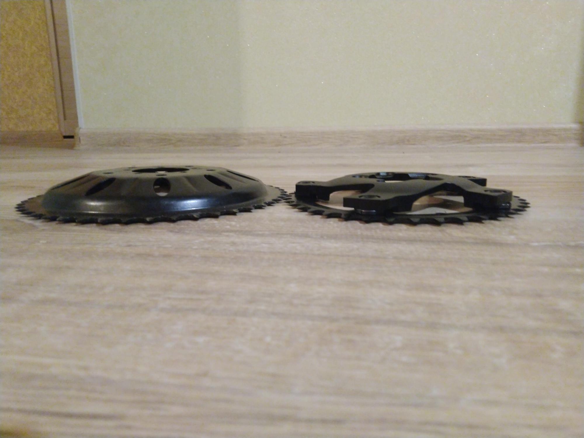

Пробовал ставить 46, 39, 42 зуба. Остановился на 44. Просто кассету поставил 11-50, две, 11 и 13, заблокировал, на них цепь перескакивает. По плоскачу 55 км/ч уверенно идёт. На заднем полтиннике тяга отличная и при таком соотношении звёзд, большее количество зубов в зацеплении с цепью, что продлевает их жизнь. Мой вывод: не переднюю уменьшать, а задние увеличивать.
Лучше быть первым в аду, чем вторым в раю.
Китайский  Fatbike с кареточным Bafang bbshd

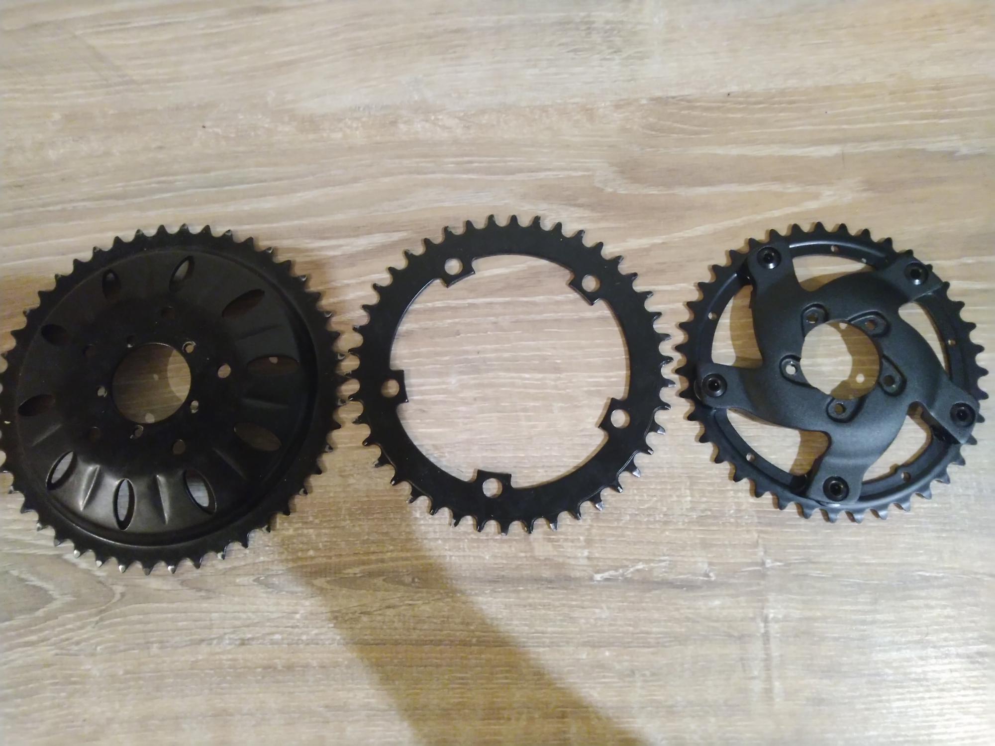

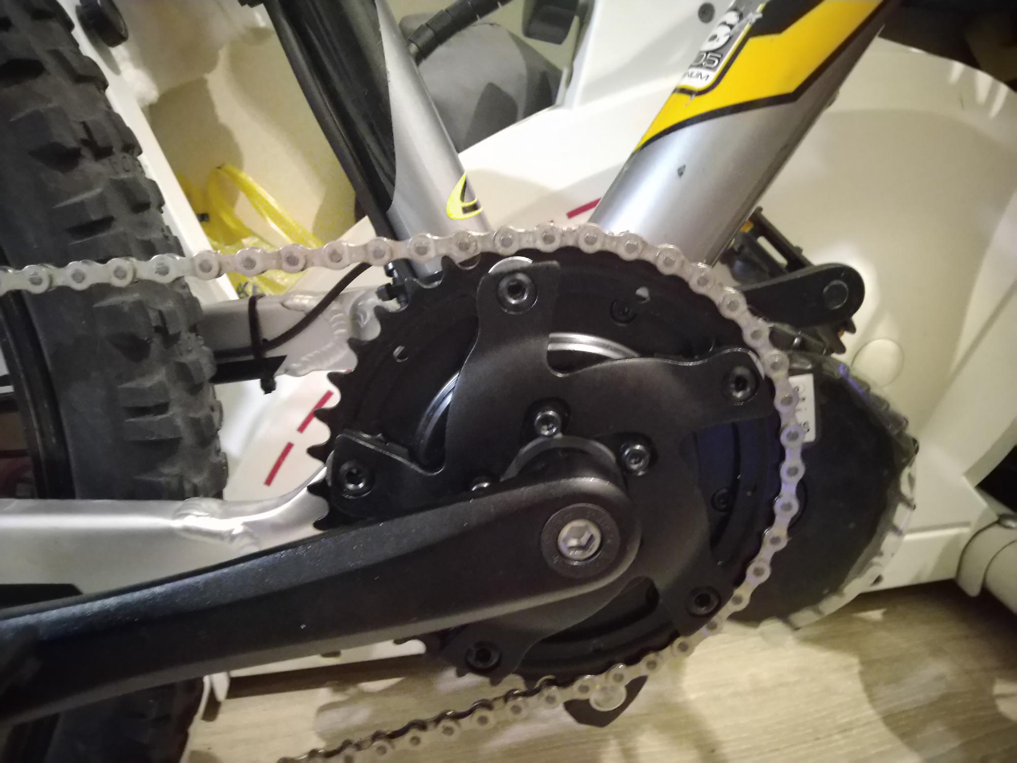

Tymmmi
[user]Borman44[/user], а чейнлайн не страдает? Я вот сейчас приколхозил 39Т вперед (брал звезду на авито для 130BCD) но все равно на самой большой задней звезде цепь стоит кривовато(
Borman44
Можно две маленькие звёздочки в кассете перекинуть назад, чейнлайн станет лучше, но меня и так всё устраивает. Главное, на цепи не экономить. Моя уже больше трёх тысяч км прошла и не вытянулась. Жгу на все деньги)

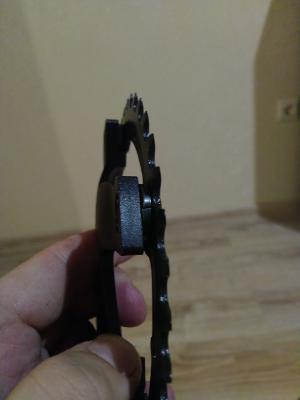

Tymmmi
У меня вроде получш)) поставил шайбочки под звезду чтобы максимально прижать к реоуктору,  пока крутил не слетает..

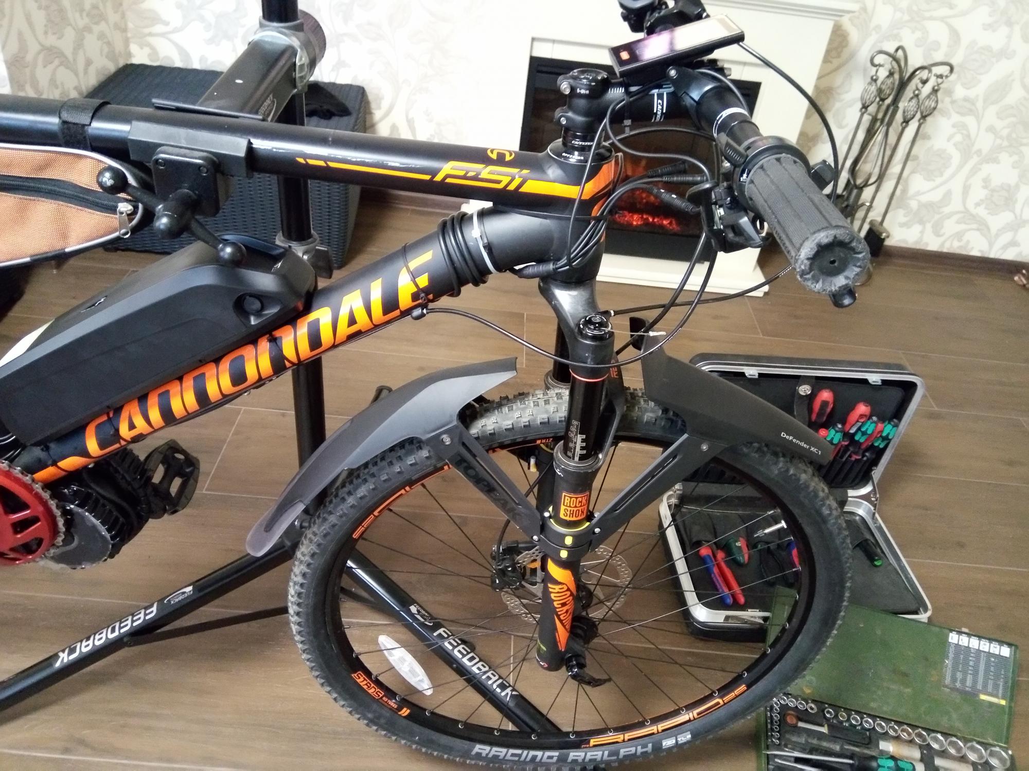

tunt
пришел Bafang BBSHD 48V1000W с акб
методом тыка подключил акб дисплей и ручку газа, вроде работает крутится
а есть подробная инструкция или видео по установке всего этого хозяйства
Спасибо

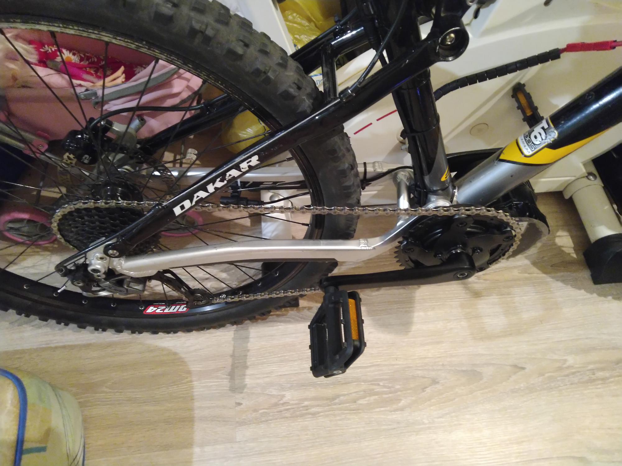

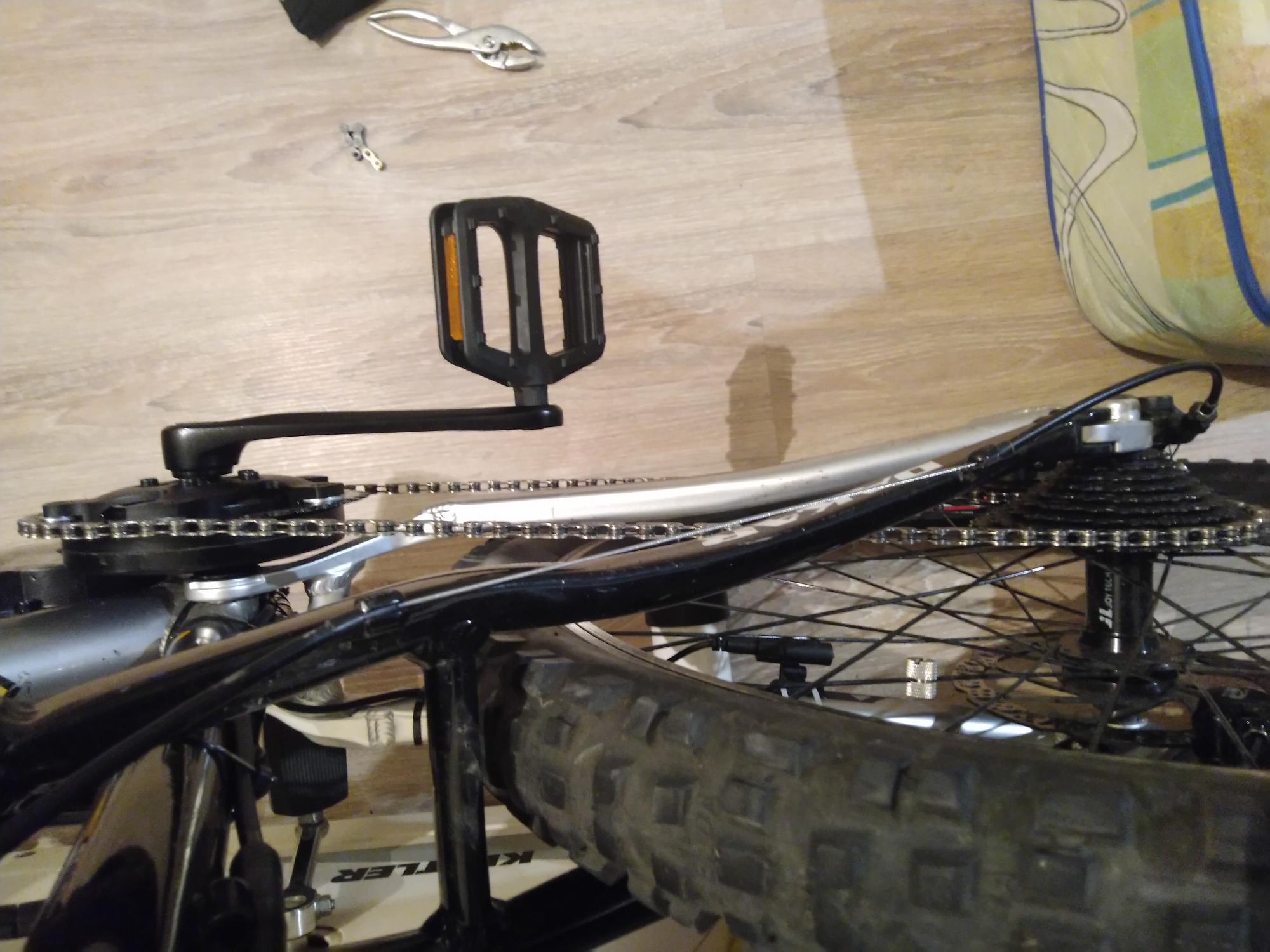

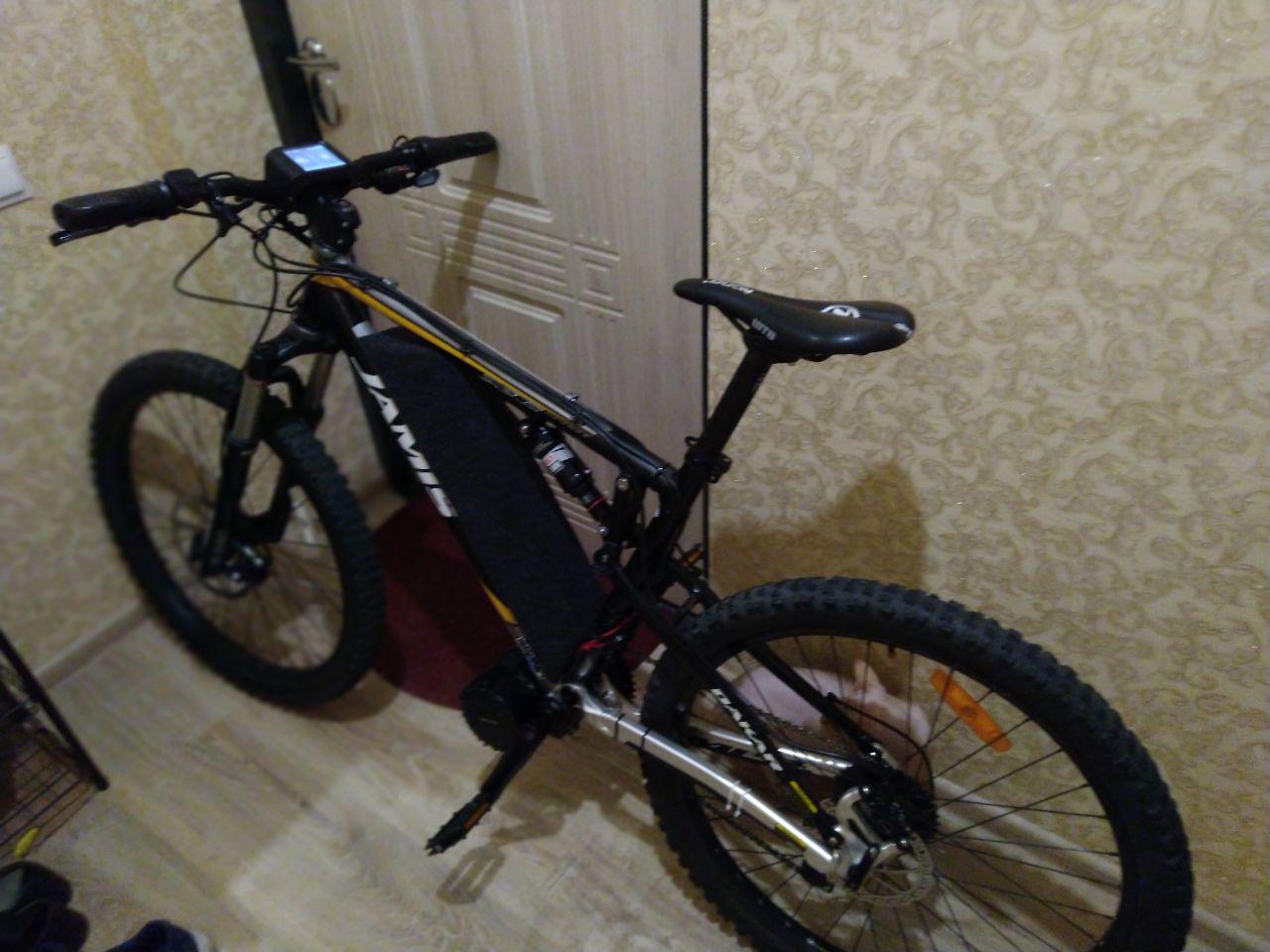

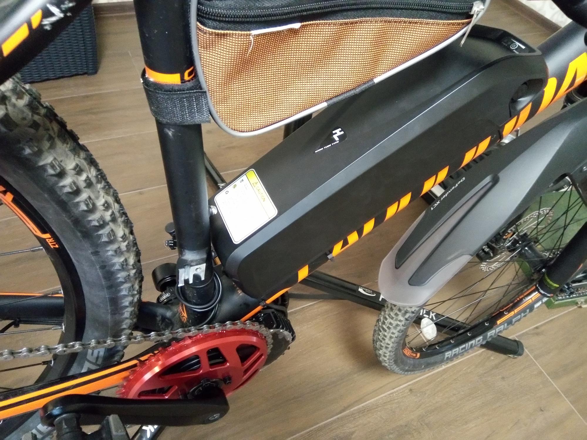

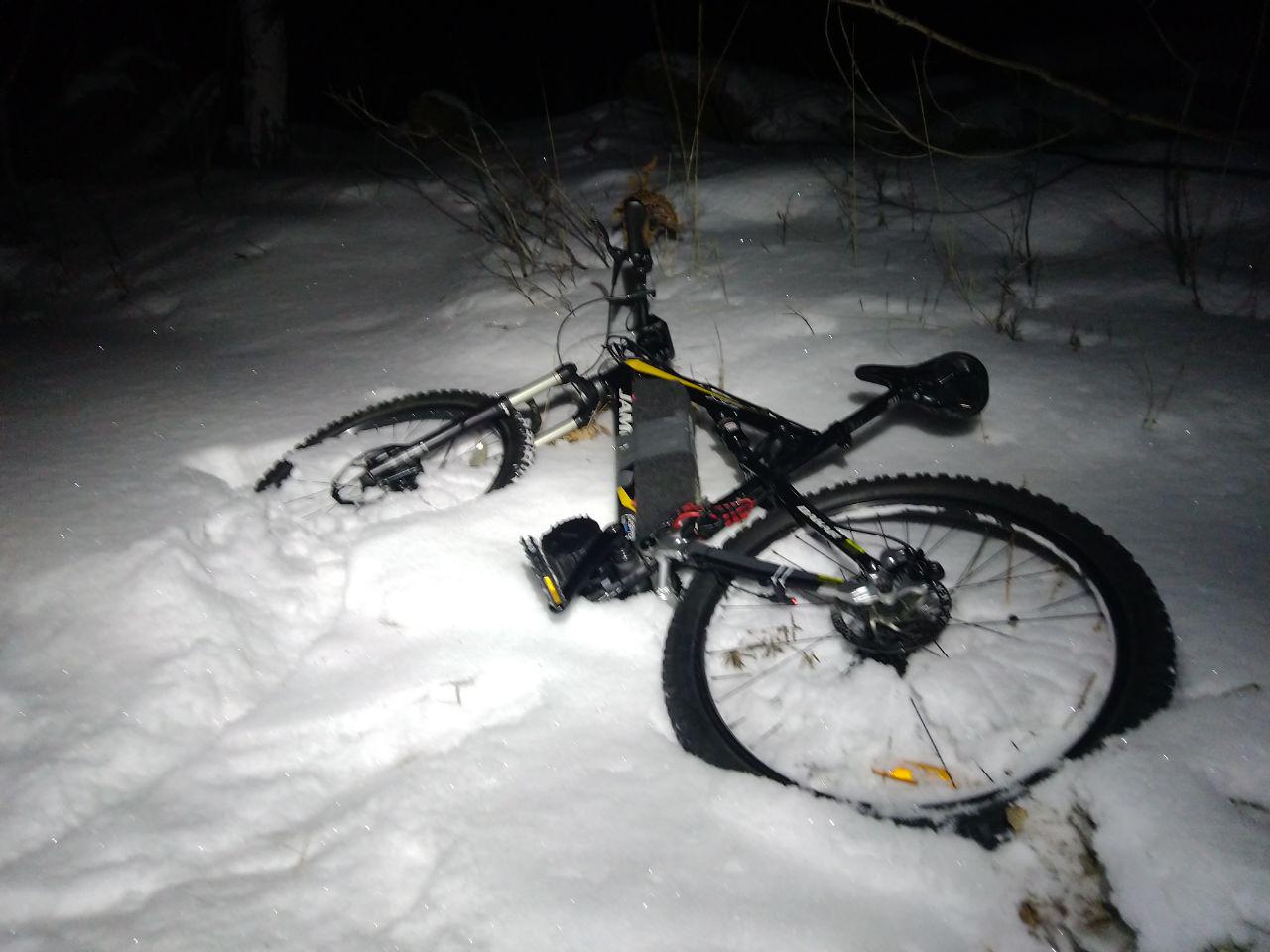

Ну все наконец-то закончил собирать велосипед, осталось закрепить батарею но вчера уже затестил  замотав скотчем.  Конфиг следующий - донор  Jamis Dakar XC sport 26, ведущая звезда 39*, ведомая  - не помню какая макс звезда, но всего 9  скоростей.  Батарея  - LiNMC 14S3P 21aH. Велик получился достаточно легкий, на 5 этаж затаскиваю без проблем.
Делюсь впечатлениями:)
Поначалу не понимал какая у мотора мощность, поскольку сам я достаточно крупный (87кг)  и рельеф  где катался холмистый, то казалось что не хватает мощности. Велик не особо динамично разгонялся, ну либо мне после 450*куб кроссовых мотоциклов просто так казалось)) Однако потом, когда приноровился то вообще пришел в восторг:) Электротяга несколько работает несколько иначе чем ДВС, поначалу в любую горку я старался разогнаться и выкрутить обороты на максимум как на ДВС но как потом выяснилось  - в этом нет никакого смысла. Достаточно было ехать несколько км/ч и велосипед просто как танк поднимается в крутой уклон! Можно остановиться и без проблем тронуться, крутящий момент порадовал! Накатал 17 км из которых в в основном тестировал разные крутые горки, сожрал порядка 8ач у батареи  (провел замер ваттметром). Максималка,  которую удалось набрать достаточно легко - 50кмч, думаю поедет и быстрее но ночью не стал рисковать. Макс мощность зафиксированная на дисплее - 1668 Вт. Теперь в планах собрать электробайк)))

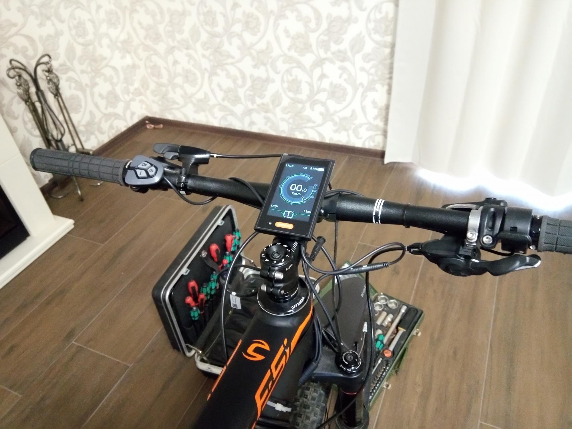

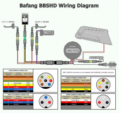

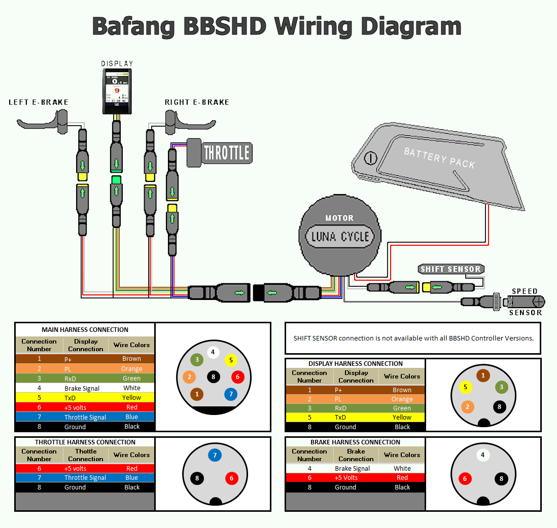

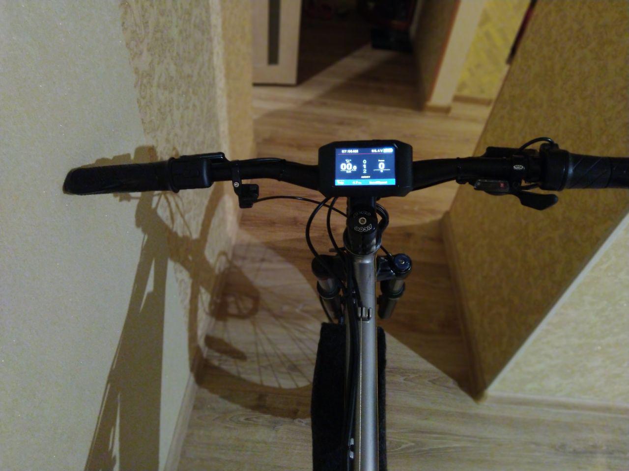

вопрос можно как то отключить вообще ассистент педалей
чтоб на педали не реагировал двигатель вообще дисплей dpc-18
и как в  настройки этого дисплея зайти есть инструкция?
и что такое shift sensor для чего он нужен и как его подключать?
и еще рядом остался тонкий двухжильный провод с фишкой его куда подключать?
Best23
 По поводу дисплея
https://www.youtube.com/watch?v=r-zA2QNVh1I
Документация https://electricbike.com/forum/forum/knowledge-base/motors-and-kits/bbshd/45575-dpc-18-display-documentation
Как ассист отключать не помню, возможно уровень помощи на 0 выставлять на дисплее, или в контроллере какие то провода отключать, где то в теме про это было, вот что-то похожее https://electrotransport.ru/index.php?topic=18823.msg564308#msg564308
shift sensor - датчик переключения передач, такой https://lunacycle.com/gearsensor-for-bafang-mid-drives/ покупается отдельно, ставится на тросик переключателя, отключает мотор при переключении. есть Internal sensor для планетарных кпп ,есть External sensor для обычных. Есть минус - задержка запуска мотора около секунды при переключении. Особо нафиг не нужен, можно самому газ сбрасывать.
Провод с фишкой -speed sensor имеете ввиду? Если он то ставится на раму, магнит на спицу, и напротив него speed sensor для считывания показаний скорости. Без этого сенсора движок будет работать только около 10 минут и потом отключаться.

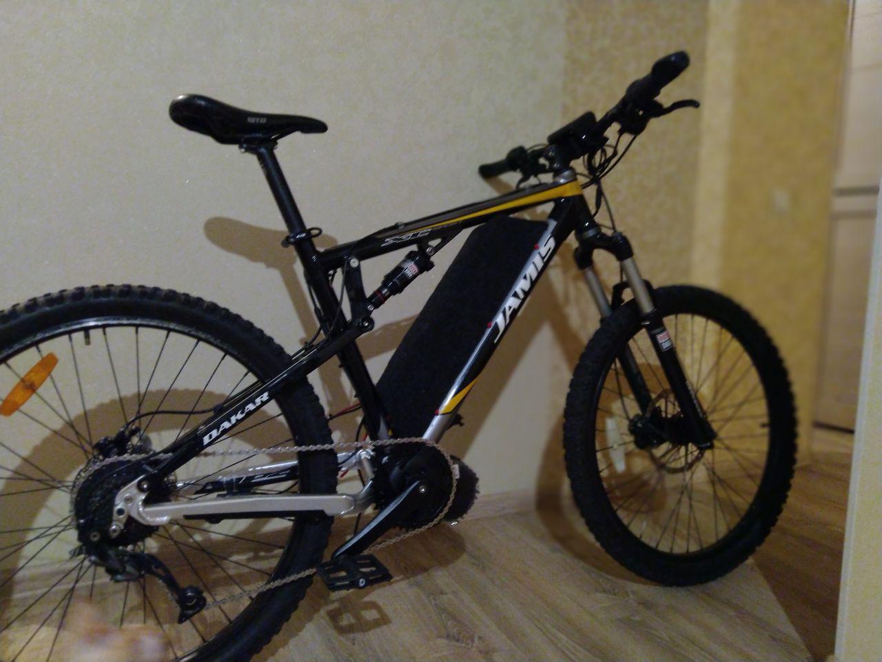

tunt
 фотоотчет как установил )
мотор зверь!
