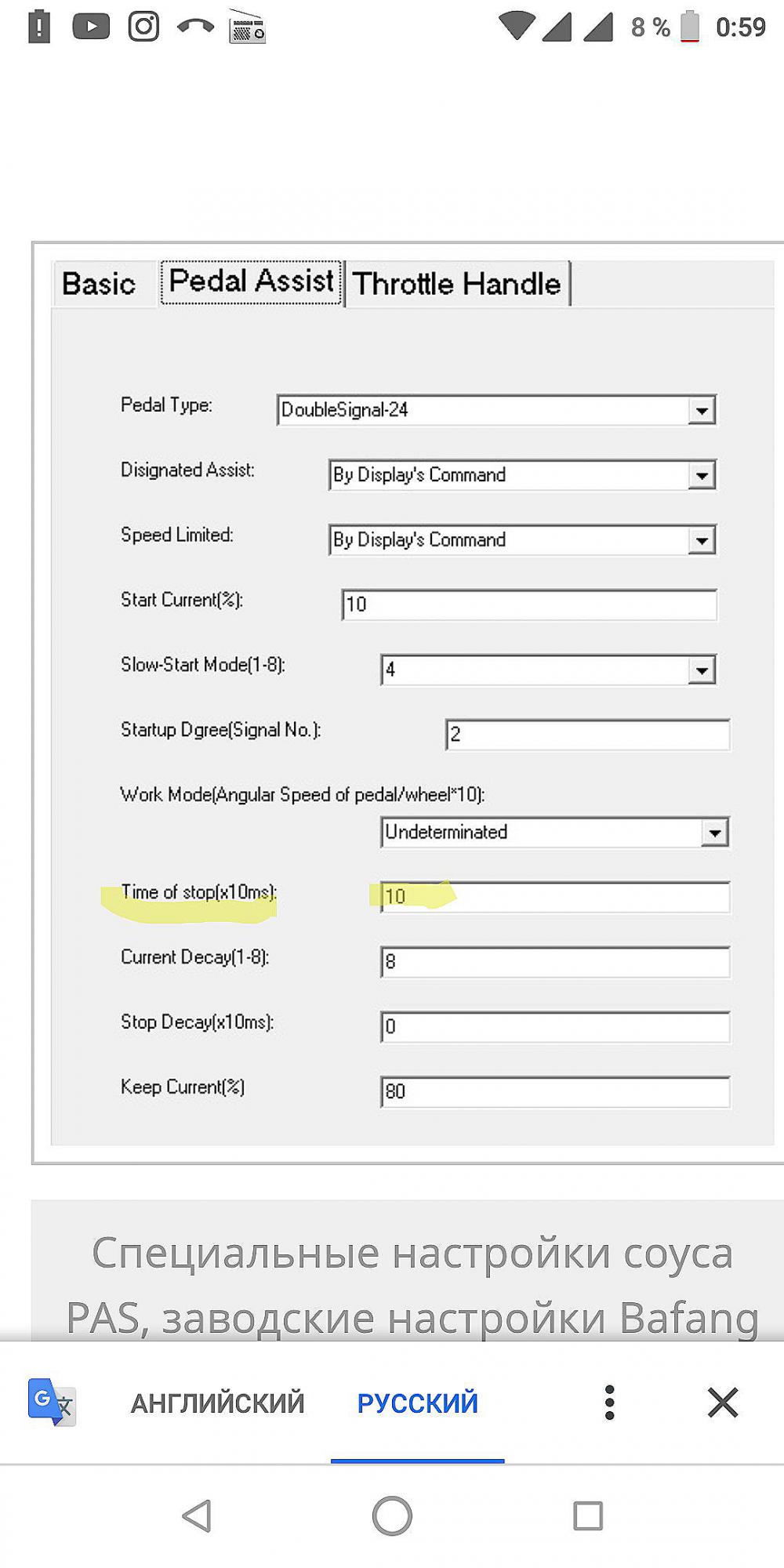

Вдруг кому пригодится - Как отключить PAS
На покатушках заметил одну неприятную особенность,  если еду на ручке газа (газ при этом  настроен на 9 уровень паса) то при необходимости помочь педалями ручка газа вдруг отключалась и мотор переходил в режим ассистента со всеми вытекающими. Например стоял первый пас,  я ехал в крутую горку на ручке газа,   решил помочь педалями а двигатель вдруг резко теряет мощность тк сработало условие ограничения 1го уровня паса. Перестаю крутить педали - начинает работать от ручки с макс мощностью.. В общем  работал либо пас либо газ, вместе они нормально работать не захотели)) это создаввло неудобство тем, что я не мог  получить макс мощность мотора без переключения на повышенный  pas, а щелкать туда сюда не очень удобно. Погуглив форум нашел статью где буржуи отключают пас физически отключая провода в моторе, однако в другой статье нашел что пас можно отключить программно, попробовал - работает.  В общем во вкладке настройки ассистента есть параметр Time of stop,  который определяет как быстро мотор остановится после прекращения вращения педалей, у меня стоял 10.  Установил значение 1 и Pas перестал работать напрочь,  совсем не подключается))  затем зашел в настройки ручки газа и выбрал режим мощности в зависимости от того что на экране.  В итоге получилось что ручкой газа я могу использовать ту мощность,  которая задана уровнем Pas на дисплее.  К примеру если стоит первый уровень - запрограмированная мощность макс 200вт, и она будет всегда независимо от того помогаю я педалями или нет. И что самое важное  двигатель не отключается если помогаю педалями,  крутится с той скоростью которую задаю ручкой газа и с тем током который выбран уровнем паса.  Настроил 4 уровня  1й -200вт, второй - 700вт, третий - 1100вт, нулевой  - макс мощность. В домашних условиях все работает, осталось потестить вживую :)
e-scooter
[user]Tymmmi[/user], у меня ручка газа является приоритетной над пасом. В программирование я никогда не лазил, всё было настроено именно так и меня устраивает на сто процентов.
