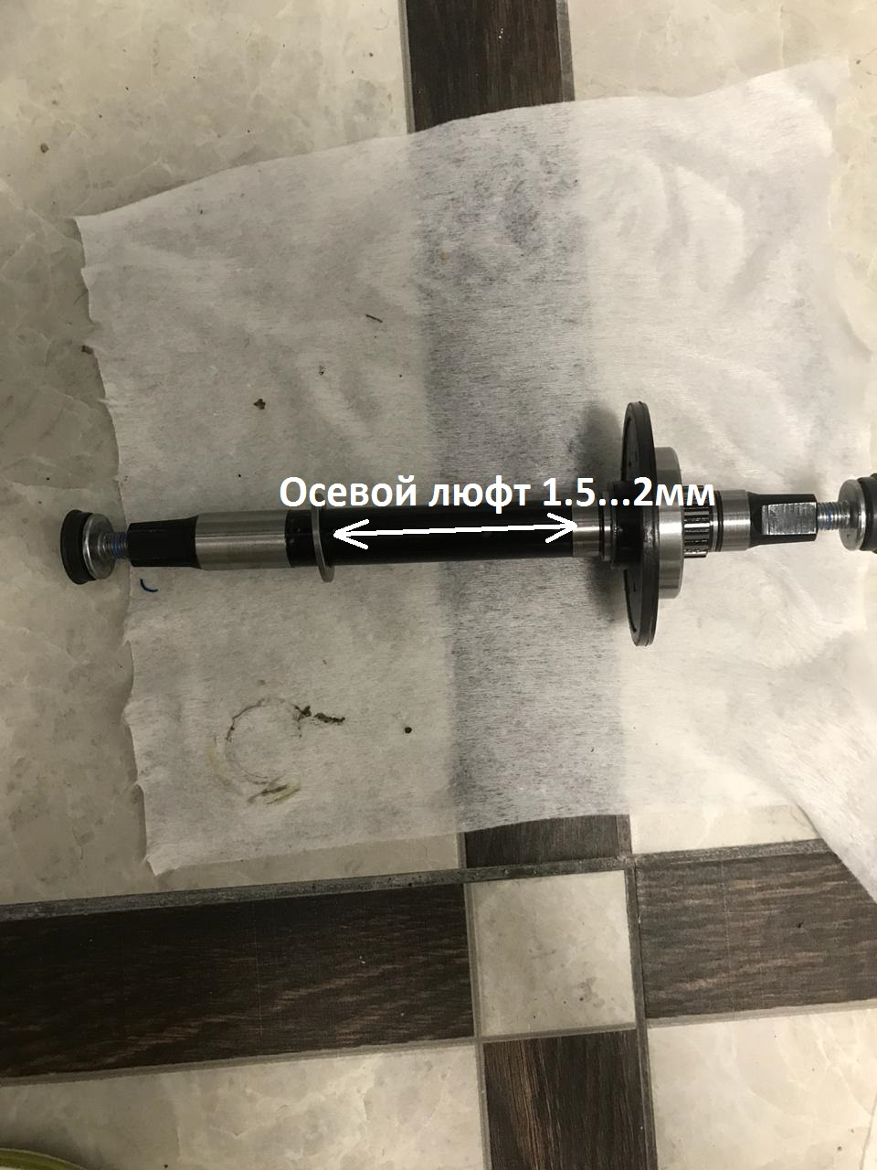

Господа, сегодня столкнулся с непонятной для меня штукой, ранее на форуме не встречал такого, а именно осевой люфт вала на котором закреплены педали.
примерно 1.5...2мм...радиального люфта нет. По опыту эксплуатации bbs 02 люфтов не должно быть никаких...
снял крышку, вытащил вал, все целое, задиров нет износа тоже, визуально всё ок...но и мотор проехал с покупки 20 км а люфт есть
думаю устранить подложив шайбу соответствующего размера под подшипник (сепараторный) фото 2
что за баг с моим мотором? у кого-то было такое?

Была такая ерунда со вторым BBSHD. С первым мотором на 120мм нет ничего такого, а с на 100mm было. Там суть такая, что подшипник садится явно чуть дальше на вал, чем ему бы по идее положено и по факту сидит не не шипе, а проваливается в проточку перед ступенькой. У меня люфт составлял 0,5мм. Попросил токаря выточить шайбочку, поставил её за подшипник - люфт полностью исчез. Здесь мне кажется это конструктивный просчёт китайцев в конкретной версии мотора был, явно немного с размерами вала ошиблись.

Да, у меня версия под 100мм. Вал больше чем нужен по длине. Китайцы-они все таки китайцы, покупаешь мотор за большие деньги но все равно нужно его доделывать!

Да уж, что есть, то есть. Благо хоть решается достаточно легко. А в 120мм там кажется наоборот подшипник слегка зажат - вал с небольшим усилием прокручивается рукой. Но туда я пока не лазил, особо не напрягает, может даже и в пределах нормы всё. Сотка то новый, ещё не катанный, при установке заметил - насторожился, что это не есть норма.
