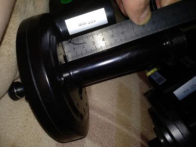

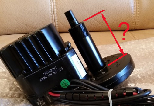

Дио
подскажите длину этой части плз.
еще вроде говорят что на BBS02 эта часть короче
везде пишут только под какую каретку, а точного размера нигде не нашел

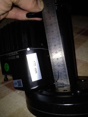

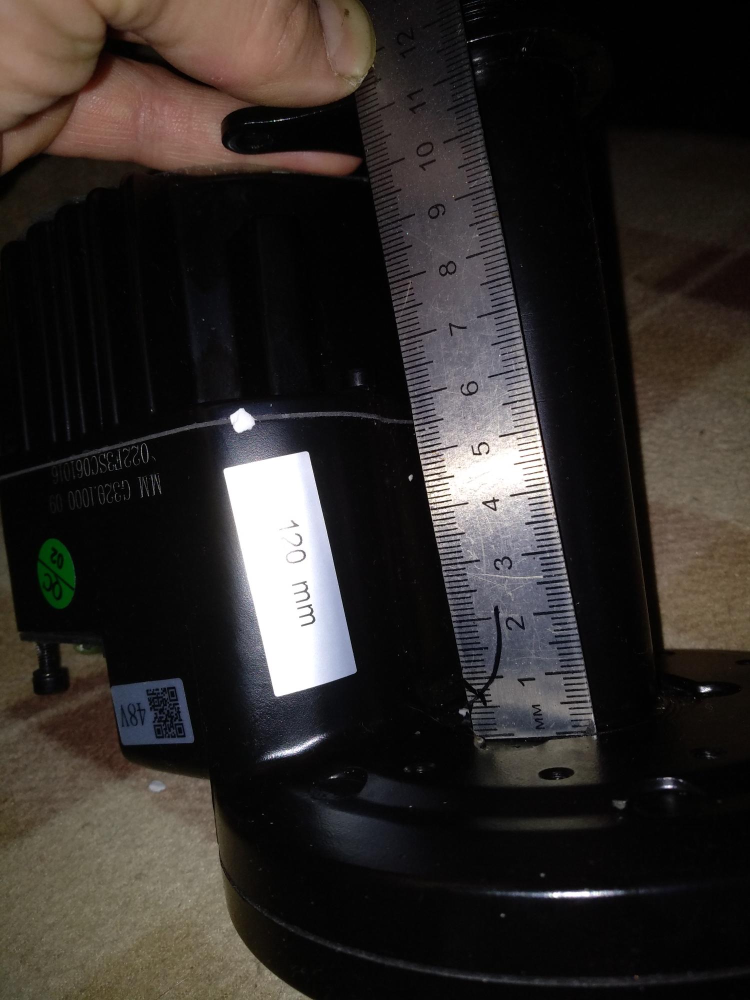

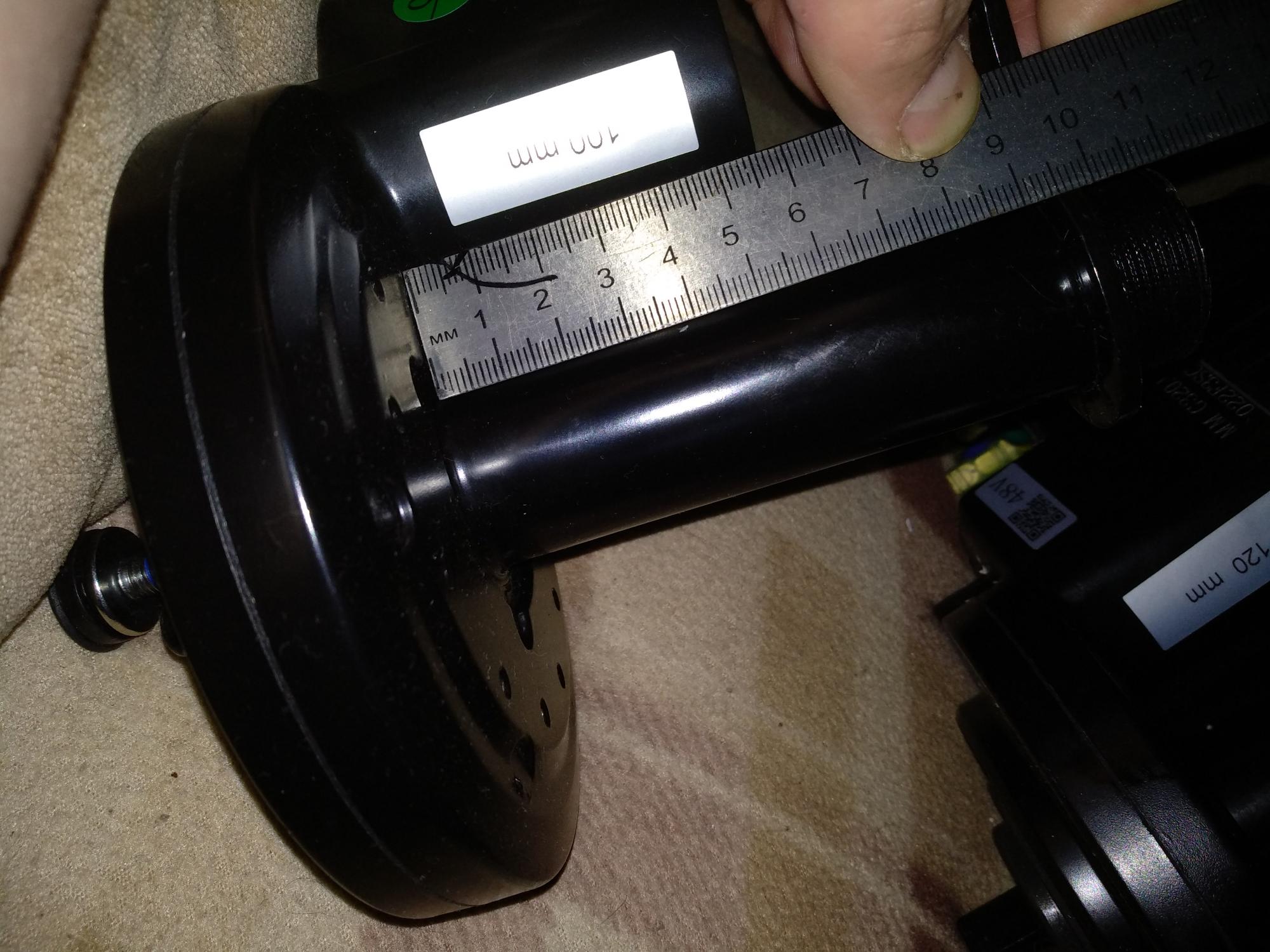

Borman44
Под рукой оказались 100 и 120 мм

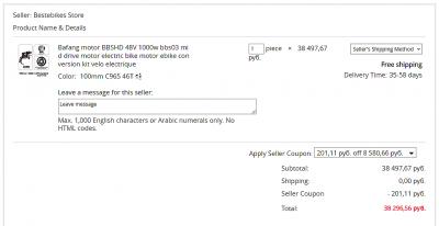

Сейчас на распродаже(до 12 мая)
можно взять самый дешевый вариант BBSHD+C965 дисплей за 38 296,56 руб. с купоном продавца вот тут
Если потратить 3 дня и зажечь лампочки в честь рамадана(по 1 лампе в сутки, потом меняете страну доставки на Саудовскую Аравию, получаете купон на $15), то ещё -1000р, итого 37к.
Я заказал себе у него набор с c18 и хорошей звездой за 43 694,33 . Так же договорился чтобы вместо тормозных ручек прислали инструмент для установки.
Точный размер сказать не могу, но в общем ситуация такова что BBS02 ставится в 68-мм каретку, также как BBSHD в 73 мм. Т.е. разница в длине миллиметра 4-5 в пользу BBSHD. Если ставить BBS02 в 73мм каретку то нехватает резьбы чтобы нормально закрутить контргайку, если ставить BBSHD в 68 каретку то часть резьбы будет торчать из контргайки. А если BBS02 в 68, а BBSHD в 73 то все заподлицо получается, красиво и по феншую ;)
