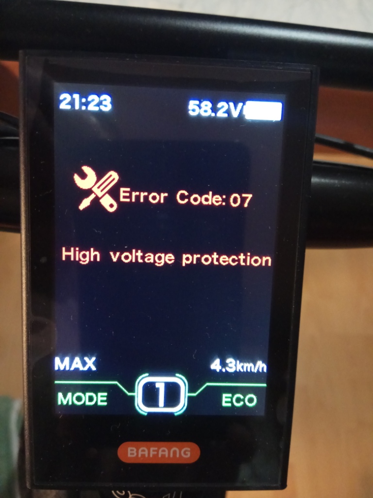

Andrey77
Ребят, чёт херня какая-то... ((((
Собрал вел. Всё работает.
Полностью зарядил аккумулятор (52В, 16АЧ)
Включаю дисплей, сразу ошибка "error code 07 high voltage protection"
Проверил заряд на клеммах аккума - 58.1 В
Ни о каком перезаряде нет и речи. Погуглил, люди пишут, что косяк Бафанга с новыми контролерами (надо перепрошивать)
Никто не знает как поменять прошивку ? (кабель USB имеется)
MTB 26", BBSHD, 52V 16AH

Mezya!
Цитата: Andrey77 от 10 Май 2019 в 22:08Никто не знает как поменять прошивку ? (кабель USB имеется)
Если с англ норм, то https://electricbike-blog.com/2015/06/26/a-hackers-guide-to-programming-the-bbs02/

Andrey77
Спасибо, но это не то
Это рассказывают как менять настройки, это понятно и это я делал.
Можно менять только нижний порог U
Мне, видимо, нужно сделать "firmware update" обновление прошивки полностью.
А во как это сделать не понятно ((((

Mezya!
Цитата: Andrey77 от 10 Май 2019 в 22:18Мне, видимо, нужно сделать "firmware update" обновление прошивки полностью
Прямо про заливку прошивок в контроллер ничего не видел.
По ошибке пишут, что это бага старых контроллеров и можно попробовать увеличить cut off voltage, для 52v оно должно быть на 4v больше стандартного, что предназначается для 48v, емнип.
dengor2
[user]Andrey77[/user], я бы на вашем месте проверил с какого напряжения будет работать. Может с 58.0?  :ку:
acyd
#1943
А я писал уже, что новые контроллеры ограничены по максимальному напряжению 56 с копейками, старые были до 60.
Проблема в контроллере, дисплей не причем, прошивка не поможет(влияет толь на нижний порог в пределах нескольких вольт). Только вольтмод, уже переделал 4 шт новых.
Там два чипа, с разным интерфейсом программирования. Тот что доступен через разъем не связан с цепью слежения напряжения. А тот, что следит за напряжением не имеет выведенного интерфейса для программирования. Считаю - единственный вариант - загрубить делитель. Процесс описан, задокументирован. Рекомендован людям с прямыми руками. Детальки там мелкие.
[user]Andrey77[/user], пока рекомендую накрутить зарядку на 56в. Китайцы жестко обломали владельцев 14s. Трясите с них частичный возврат.
