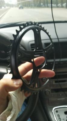

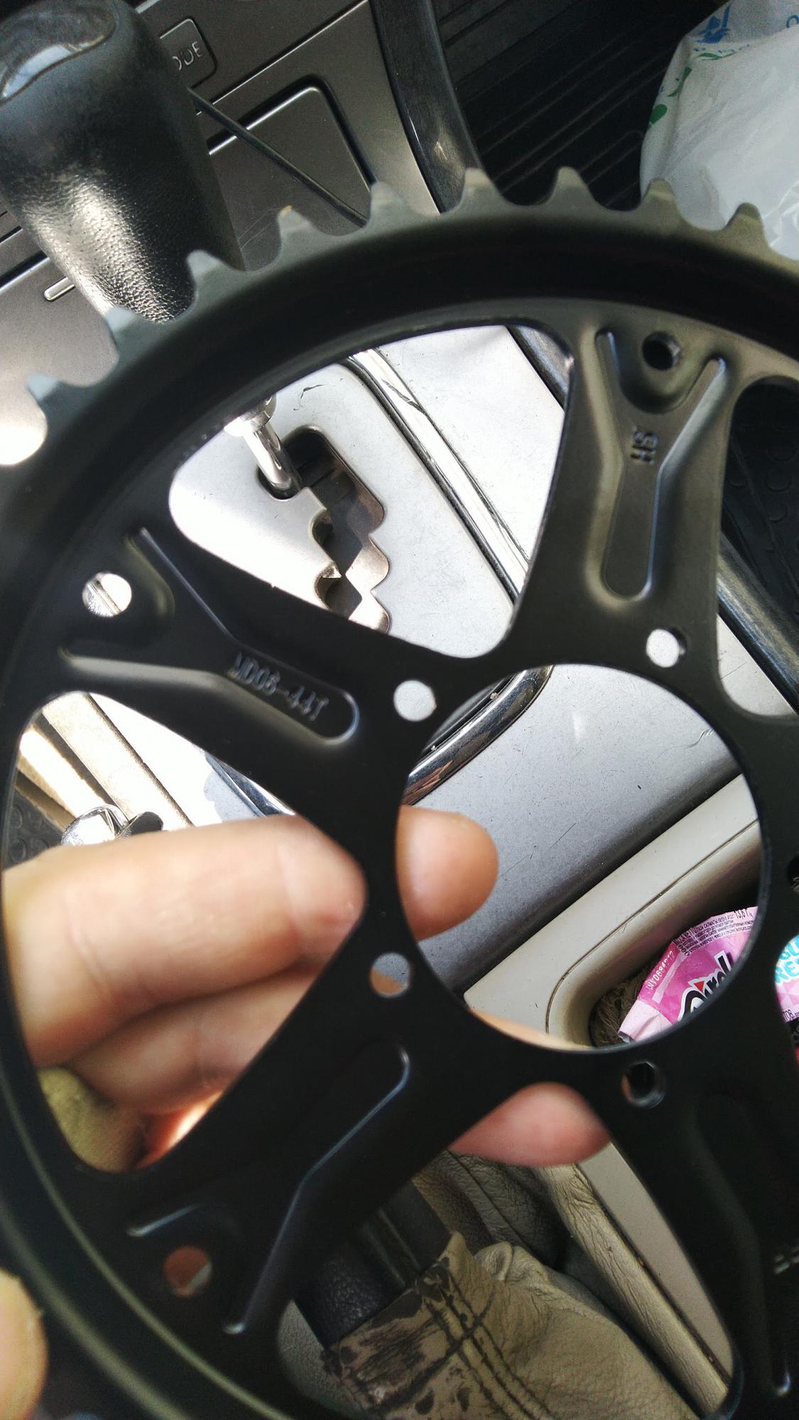

Вам пришла звезда?  Я сегодня получил но прислали какую то шляпу железную,  совсем не то что нужно было..
rzaviy
[user]Tymmmi[/user],  Как раз правильная звезда,чем больше шляпа,тем меньше перекос на низших передачах.
Мой "ПЕПИЛАЦ"
Tymmmi
[user]rzaviy[/user], конечно,  только у меня bbshd а это для bbs02 и штамповка

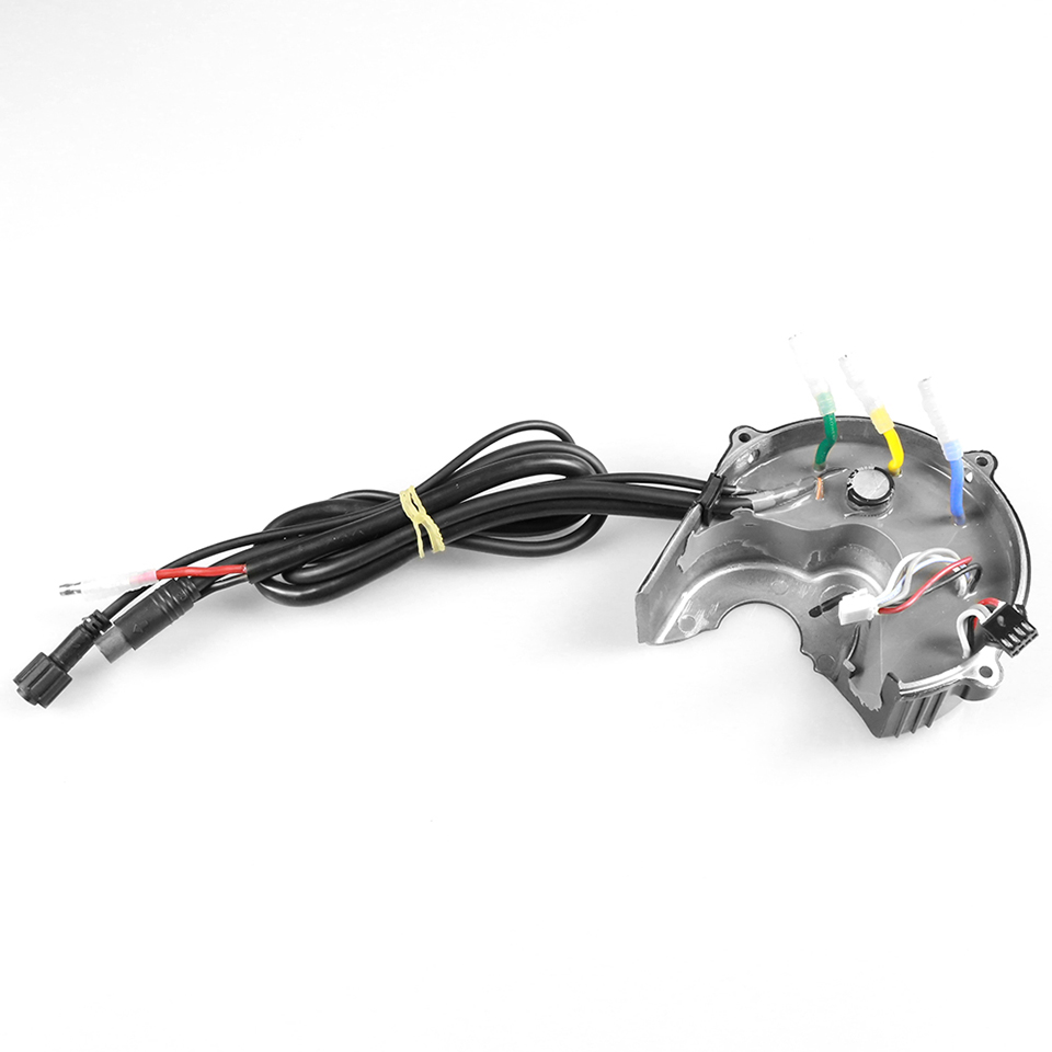

добрый день
с кодом ошибки 12H кто нибудь имел дело? помыл хорошенько байк и после этого стала появляться переодически
иногда появляется после начала движения через несколько секунд, иногда не появляется вовсе
если ошибка на дисплее горит то пас и курок "газа" работают, но как только перестаёшь крутить педали или отпускаешь курок - мотор тебе дает небольшой толчёк
иногда при появлении ошибки перестает реагировать на пас и курок газа - лечится выключением и включением дисплея
код расшифровывается через гугл переводчик как :
ОШИБКА 12: Ошибка контроллера Скорее всего, вам нужен новый контроллер. Но на всякий случай ... во-первых, попробуйте отключить и снова подключить все ваши соединения и убедиться, что нет согнутых контактов и все правильно подключено. Существует небольшая вероятность того, что один из разъемов контроллера не будет правильно подключен к сердечнику двигателя. Вы можете открыть контроллер и проверить заглушки в сердечнике двигателя.
напрягает что скорее всего мне нужен новый контроллер))) а может что то не так подключено...а может через пару дней само просохнет и все пройдет....
буду рад любой помощи :-)
Tymmmi
[user]voki[/user], может разъемы спиртом пролить из шприца, вдруг вода попала
voki
разъемы проверял в первую очередь....они сухие но все равно их воздухом сжатым продул...ничего не поменялось
всегда после мойки сжатым воздухом сушу байк тщательно...но в этот раз что то пошло не так
acyd
в контроллер вода попала, обесточивать снимать, просушивать капитально. Если не поможет, я бы вынял из кожуха, отлепил снизу силиконку( она легко отколупывается  ковриком), промыл со спиртом хотябы нижнюю часть платы. проверил и залакировал плату. А потом бы собирал на герметик.
"Керхер" - убивиц проверено, продувка компрессором ниочем.
12 ошибка - не работает операционник, отслеживающий ток шунта
