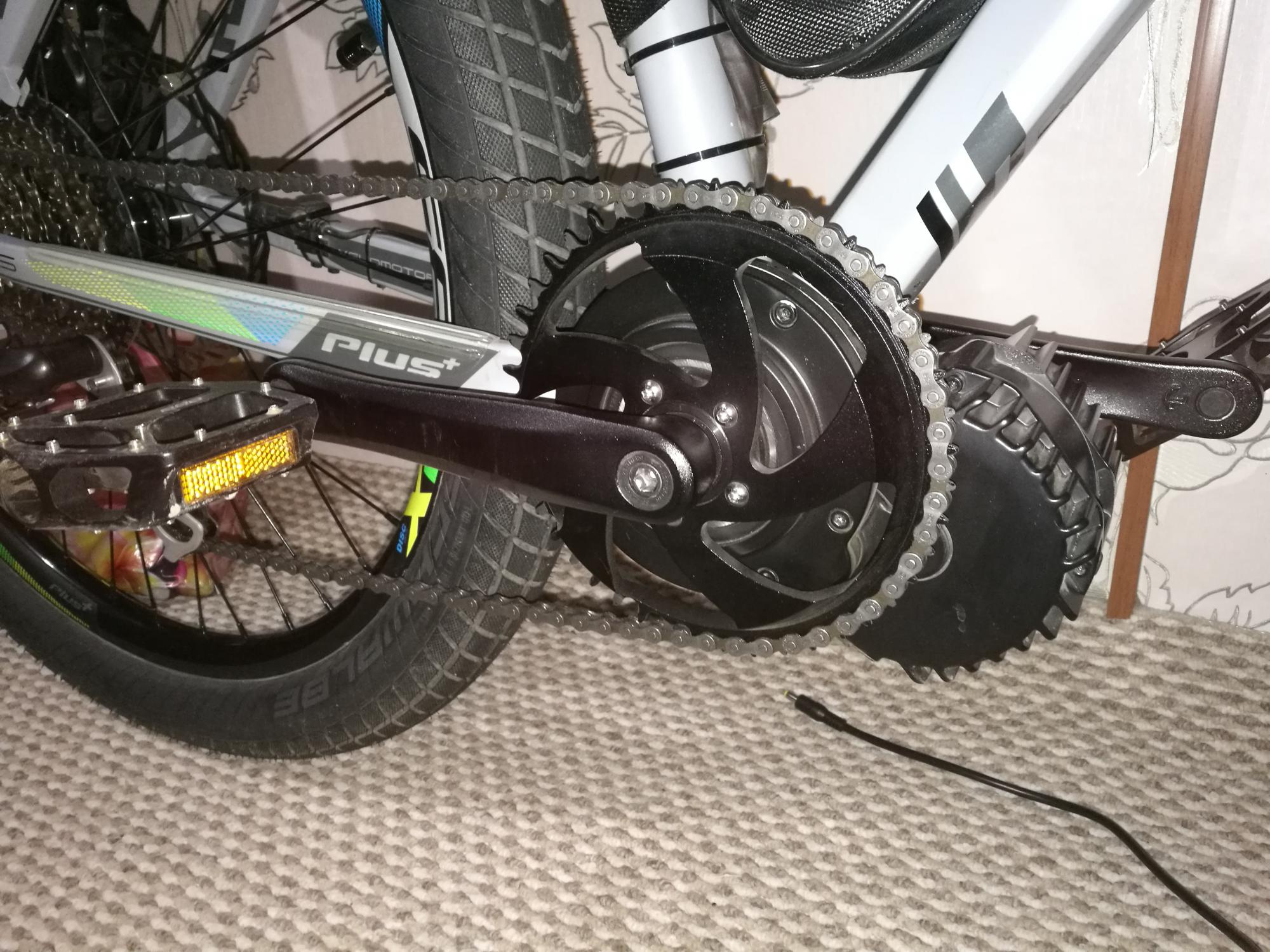

Цитата: Tymmmi от 12 Май 2019 в 12:46
Вам пришла звезда?  Я сегодня получил но прислали какую то шляпу железную,  совсем не то что нужно было..
Моя пришла, все норм, уже неделю как в эксплуатации.
Чейнлайн у нее слегка хуже чем у родной 46Т, примерно миллиметра на полтора - не критично в общем. Честно говоря непонимаю, что мешает китайцам пилить эту звезду с чейнлайном миллиметров на пять лучше чем сейчас и с 42 зубами, места там везде хватает. За эти деньги был бы бестселлер - никто бы с Луны не заказывал.
Проверяйте заказ, пообщайтесь с китайцами, в случае чего открывайте спор. Хотя они  скорее всего исправят свой косяк без спора.

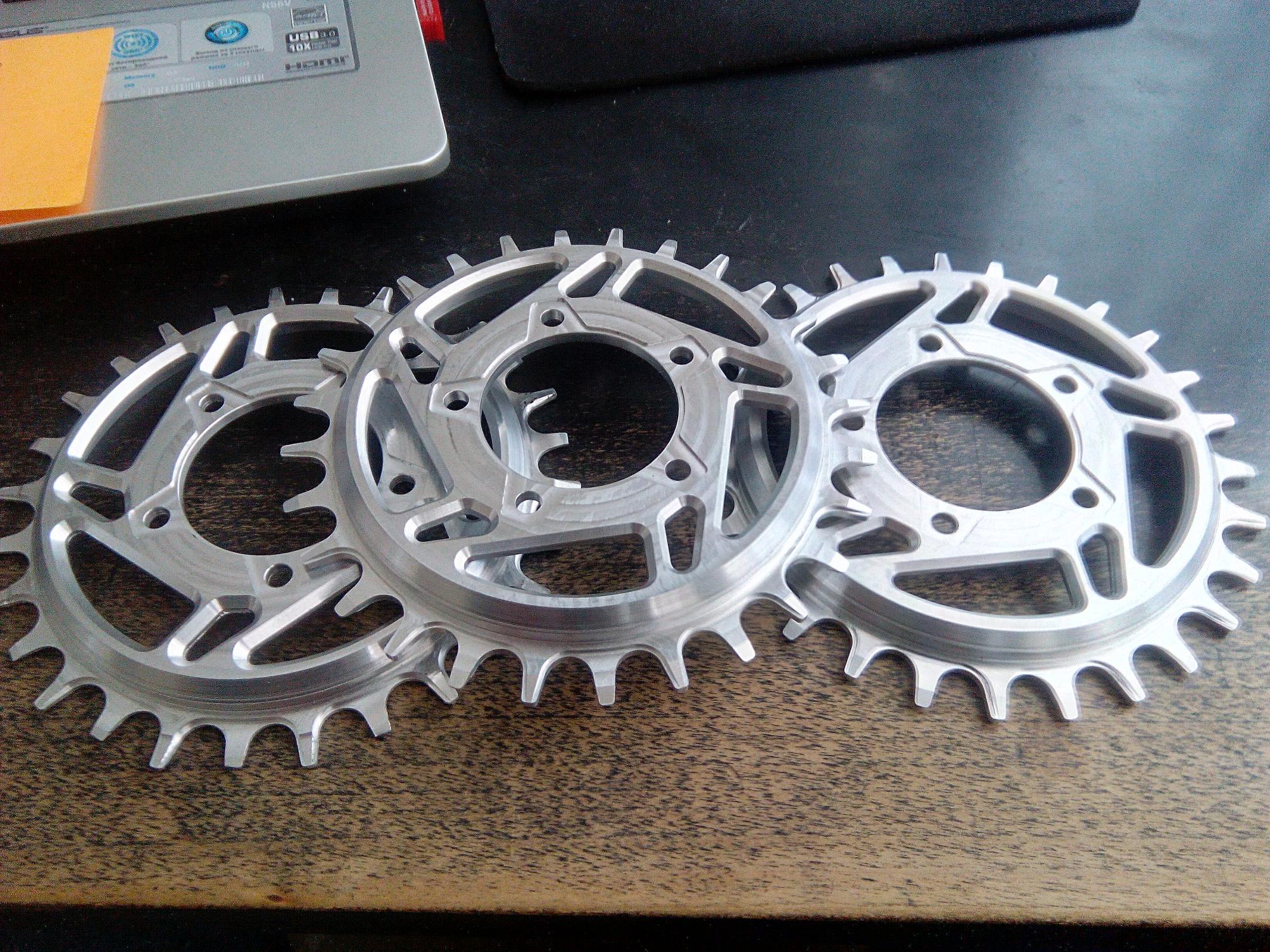

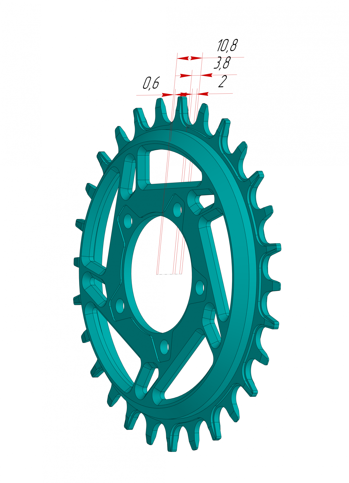

Pulse
#1968
Цитата: untley от 13 Май 2019 в 11:50Приехала звезда "лекки" на 28 зубов. Собираюсь ставить с кассетой 11-50
Хочу также сделать в сентябре, задняя звезда от гарбарука, сделана из цельного куска металла (все, кроме самой большой 50-й), посмотрим как себя покажет. Пока спереди стоит 28 сзади 11-42. Затеял тут эксперимент по изготовлению звёзд... В Июне должен появиться окончательный вариант, с анодировкой.

[user]Pulse[/user], вперед будете делать на 42 зуба?  Какая примерно стоимость?

Tymmmi
Цитата: Андрей3 от 13 Май 2019 в 07:36Проверяйте заказ, пообщайтесь с китайцами, в случае чего открывайте спор. Хотя они  скорее всего исправят свой косяк без спора.
Отвратительный магазин. утверждают что это правильная звезда. открыл спор, али просит вернуть звезду обратно и только после подтверждения продавцом получения - вернуть деньги. кидалово..

Андрей3
Проект будет коммерческий? Или чисто на собственные нужды?

Tymmmi
[user]Андрей3[/user],  ну конечно на  английском, я им даже с измерениями штангельциркулем закинул. открыл спор, алиэкспресс его одобрил но с условием возврата товара, типа после того как товар вернется смогут вернуть деньги..
