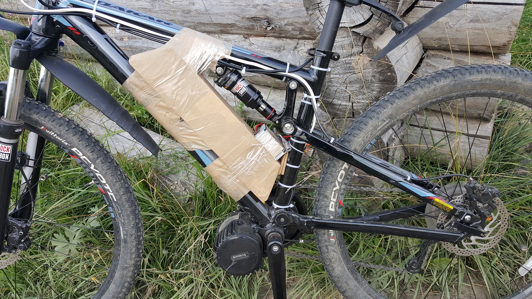

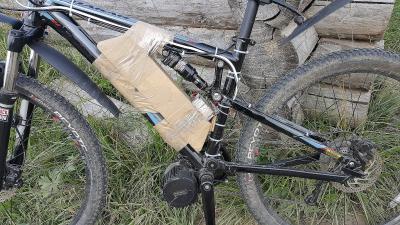

didim
Здравствуйте, решил собрать себе электровелосипед на безе этого двигателя. Катаюсь преимущественно по пересеченной местности, небольшие горки, лесные тропы, наверное самый подходящий выбор для этого.
Буду помогать движку педалями почти всегда. Интересует зависимость значения каденса от режимов пасс/скорости, поскольку есть проблемы с суставом, стараюсь вкручивать с высоким. Силовое педалирование не подходит увы. :-(
Каретка у меня 72 мм, читал на форуме, что двигатель 68 мм подходит к 68 и 72 мм, или нужно брать 100 мм и колхозить кольца?
e-scooter
[user]didim[/user], этот моторчик вам точно подойдёт. На первом и втором уровне ПАС вполне сможете помогать мотору, ну а дальше вашего каденса может уже и не хватить, моторчик крутит быстро, так что не будет силового педалирования, моторчик и сам прекрасно с этим справляется. 68мм подойдёт для вашей каретки. Только убедитесь что больше ничего не мешает установке.

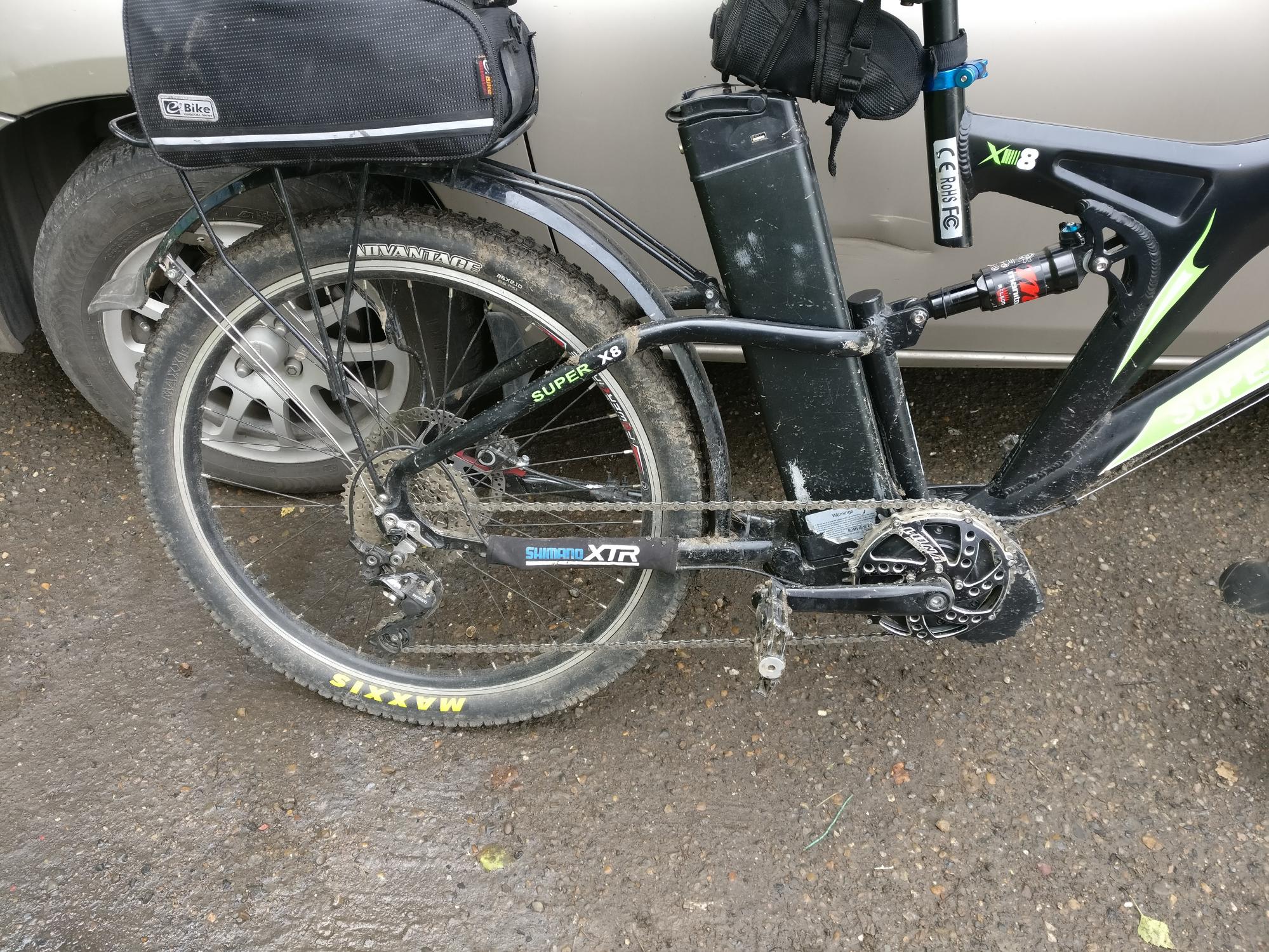

Мой последний собранный баф, как раз строился для разгрузки колена.
Человек без напряга преодоевает 50-75 км, на 10 А/ч.
Докупил 5А зарядку, для быстрой зарядки в дороге.
Мой "ПЕПИЛАЦ"

У меня каретка 73мм на двухподвесе, то же долго думал какой выбрать, в итоге пришлось брать 100мм и кучу проставочных колец, т.к. перья мешают. Справа где звезда ставлю одно 4мм-без него редуктор касается  заднего пера или подточить перья можно если не жалко велик. Слева где резьба на моторе тоже перо мешает, тут я ставлю кучу колец общей шириной 27мм до резьбы чтобы закрутить можно было гайки. Думал будет разное расстояние от каретки до шатунов с разных сторон, но это не так расстояние одинаковое. Насколько я понял версия 68мм полноценно подходит и к 73мм каретке, поэтому если ничего не мешает то можно и её взять, размеры движка были где-то в этой теме, можно прикинуть примерно.
SG_
за 100мм потому что он потом к фетбайку подойдет. покатаешься на обычном веле зимой и захочется чего-то нового...  а мотор уже есть :)

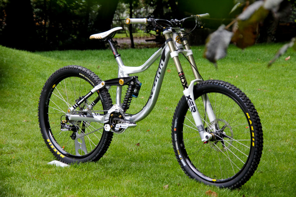

Всем привет, подскажите возможно ли на этот двухподвес поставить HD мотор (или 750w)?
Барею хотел такую:
https://ru.aliexpress.com/item/48v-17-5ah-Li-ion-Electric-Bike-Battery-With-Usb-For-8fun-bafang-1000w-Bbshd-Bbs03/32770786884.html?spm=a2g0s.8937460.0.0.5XqPAr
но как её устанавливать в такую раму не влезет поди, может лучше на заказ собрать под эту раму? Еще как сам мотор встанет в такую раму непонятно :bw: , просто предложили взять такой вел за 80к , если брать новый по запчастям то выходит 150к +  по его словам, что думаете?
dengor2
[user]part0s[/user], мотор будет висеть низко. Если вы собрались скакать по горным кручам это может стать проблемой. На таких рамах у каретки есть уши крепления всяких натяжителей. Их придётся спиливать. Ещё нужно узнать диаметр каретки.
part0s
Лучше  использовать попроще двухподвесы как я понял, но на них и не погоняешь как на этом(
https://trial-sport.ru/goods/51516/973860.html
https://trial-sport.ru/goods/51516/973576.html
https://trial-sport.ru/goods/51516/971917.html
последний под сомнением, мне нравится первый, в него можно мою батарею поставить, во втрой вроде только сумку треугольник. Но эти велы не такие надежные как тот...

эти велики и рассматривал год назад как доноров. выбрал
https://trial-sport.ru/goods/51516/975718.html
плюшевый, хорошо вписался в электрификацию переднего колеса и каретки, но их уже нет...
andrey235
[user]part0s[/user], Первый поинтересней,аморы хоть рокшокс. Аккумулятор встанет нормально,да и мотор тоже.
