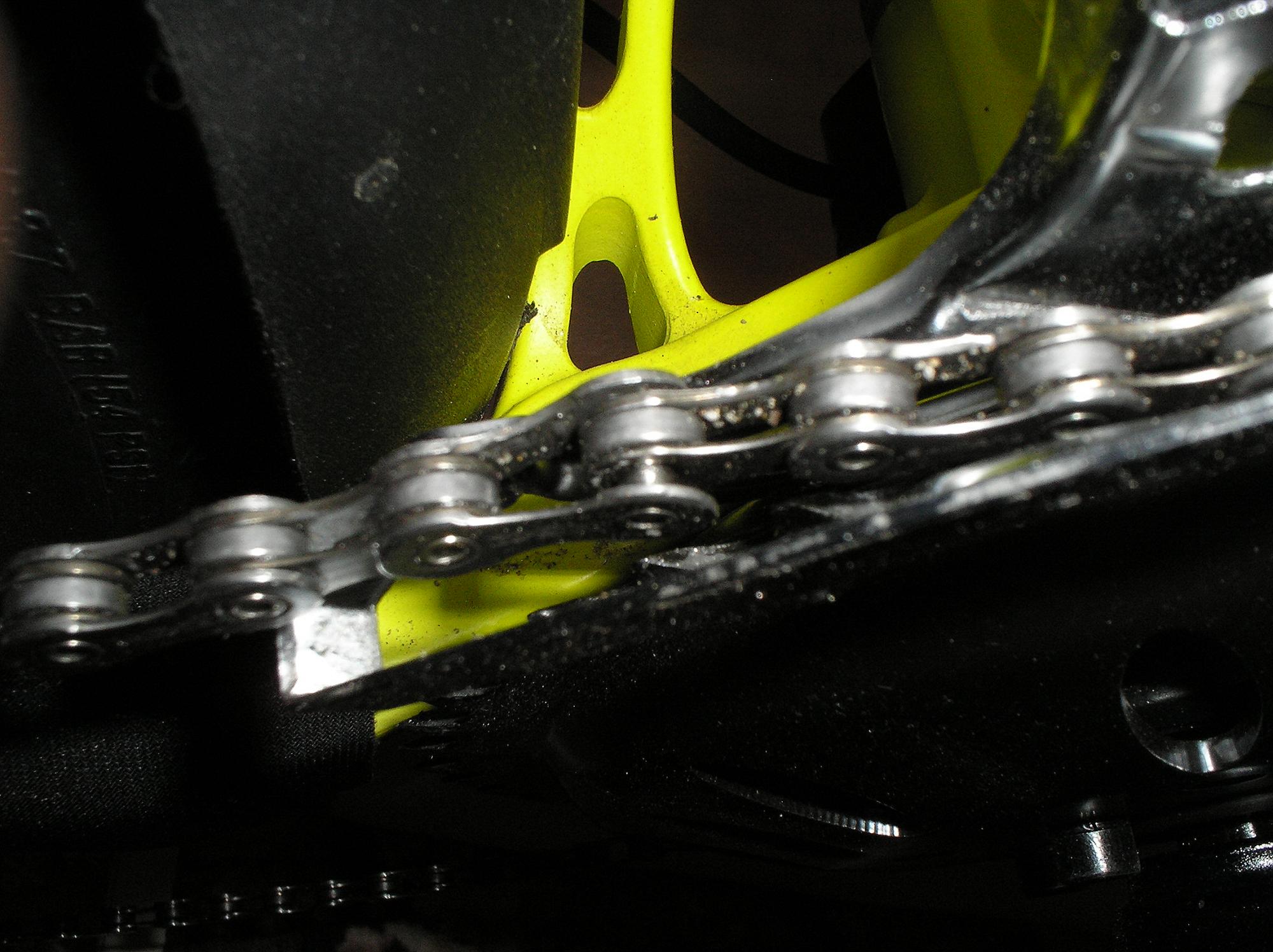

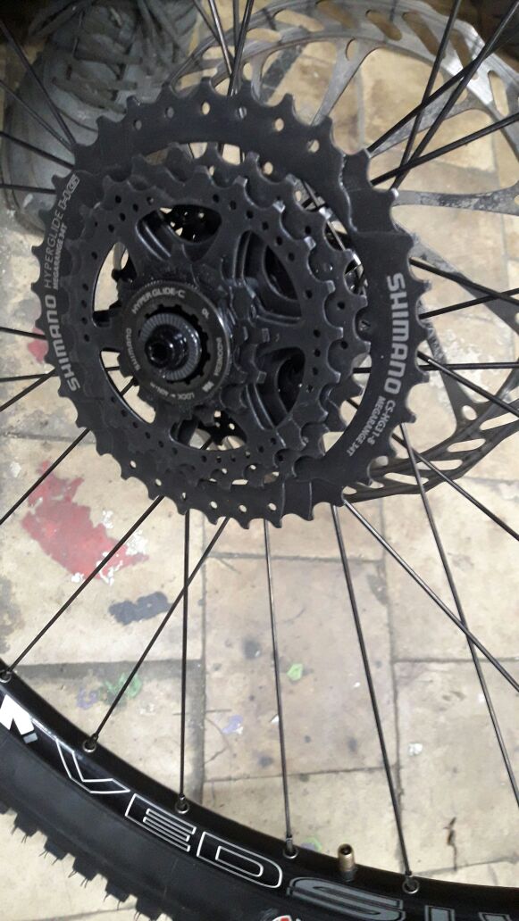

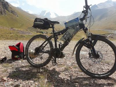

Залез на высоту 3500 метров в горы на BBS03, особых проблем не было. В тяжелых местах шел пешком, в стоке не хватало редукции. Следующий этап - спереди звезда на 34 , сзади планетарка альфина. Чтобы выровнять чейнлайн, переставил местами звезды в кассете, тяговая 34 звезда стала 5 ой по счету и как то оно поехало. При первоначальной установке перекос конечно чудовищный....  Неделю на бафанге езжу, конечно динамика в городе хуже чем у мотор колеса (стоял редукторник на 500 ватт, сгорели обмотки до кз нафиг), но он просто прекрасен в горах!
Cube AMS110 56V18A Bafang BBS03 1000W
dimasam
У друга вот так
На ашан байке заедет в любую гору, редукция бешеная!

она смещена на 2см вправо, на больших звездах будет дикий перекос. это значит кастомная кассета, где звезды смещены. мне 30 больше нравится, максималка на 27.5 колесе за 40, а на большой звезде тяга тракторная.
