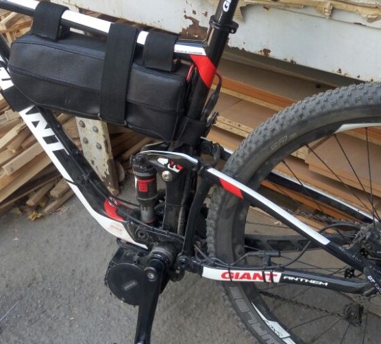

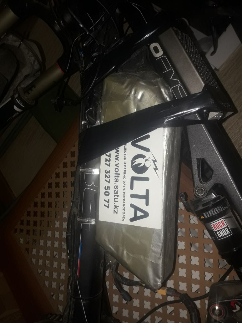

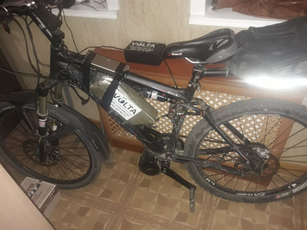

[user]dimasam[/user],  большое спасибо за ответ, как раз были такие опасения. Буду придумывать другой вариант.
[user]Depp[/user], спасибо за ссылку. Под "без жести" имел ввиду что не собираюсь прыгать 3х метровые дропы, дёрты и прочее. В моей программе покатушек в основном небольшие дропы (до метра), трамплинчики, нырки, контруклоны и скоростные спуски по корням. Писал об этом чтобы получить рекомендации по креплению аккумулятора к раме, как выяснилось не зря. Чуть не купил аккумулятор с креплением на болты флягодержателя.
SG_
у меня батарейка в сумке и внутри сумки специально для батарейки ремень, чтоб притягивать к раме. народ почему-то в сумку пихнет и всё, меня это не устраивает. а так да, жестко всё, не болтается.
programmer001
Я использую липучку для шитья для крепленияи батареек на раме. Дёшево-сердито.
dimasam
Мне вот так нравится, сумка сшита под батарейку, внутри липучки. Сумка получается растянутой на раме и отлично сидит.
У меня самого полумертвые эл жи D1 обложены металлическим каркасом и насмерть притянуты хомутами к раме, один фиг сползает набок при жестких прыжках, спусках и.т.п.
Буду собирать на теслабанках минимум 20 а/ч, в такого типа сумку.
