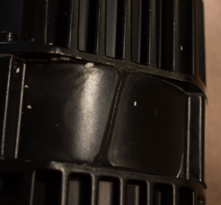

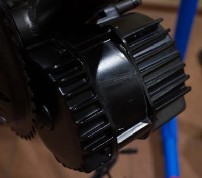

[user]diagilevdj[/user], изъян похож на сварку?  Или что именно там.
ТРЕБУЮТСЯ КУРЬЕРЫ НА ПОСТОЯННОЙ ОСНОВЕ С ГИБКИМ ГРАФИКОМ https://electrotransport.ru/index.php?topic=56910.new#new
diagilevdj
Мне тоже кажется - сварка это, разбирать мотор не стал.

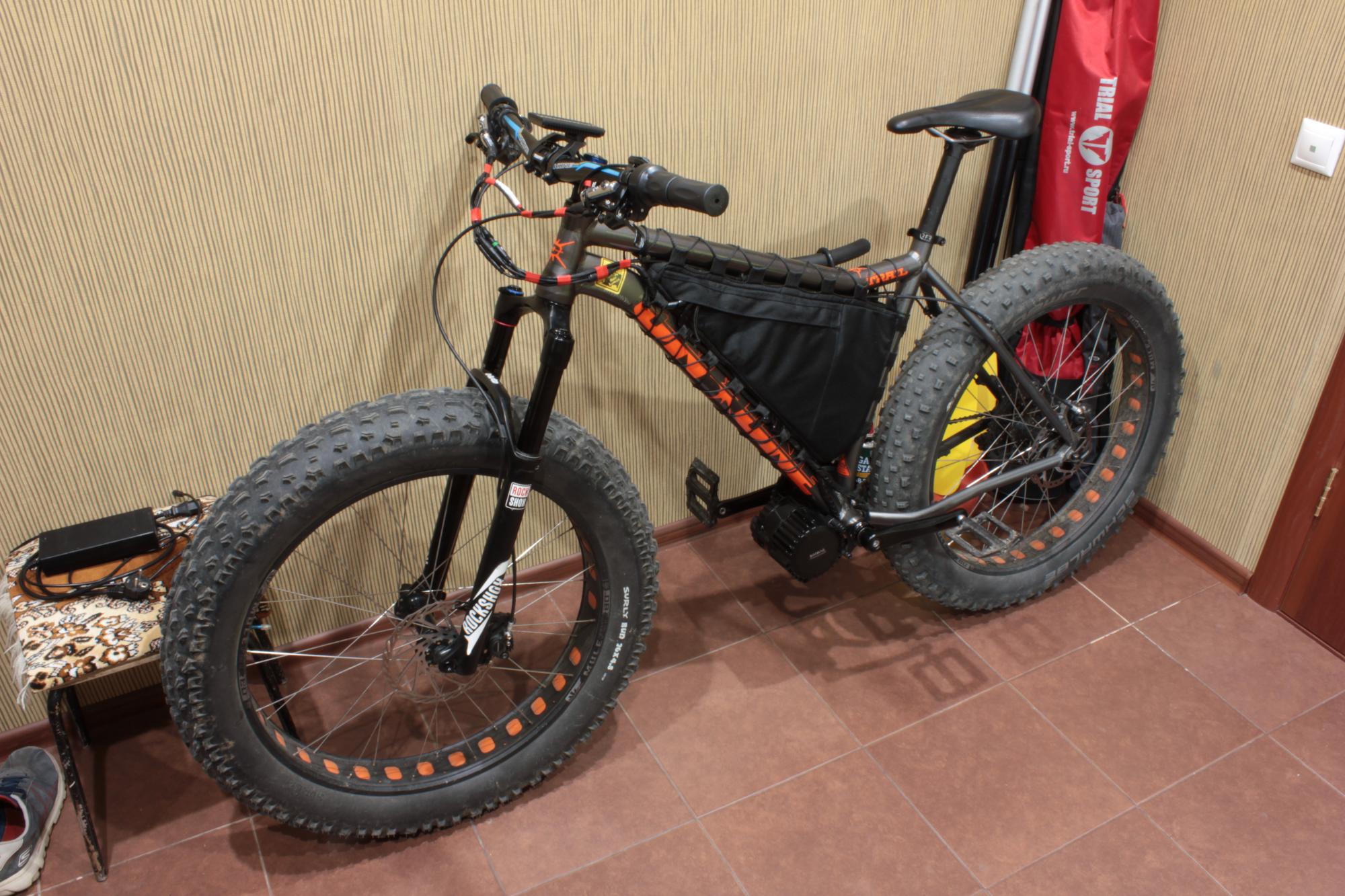

Фэтбайк On One Fatty Trail 2017 c редукторным 500W, 13s5p Samsung 33G 48V 16Ач

Цитата: diagilevdj от 06 Окт. 2017 в 14:52
Получил свой BBSHD, заказывал на али, на корпусе имеется странный изьян, у кого нибудь такое уже было?
В общем продавец с алиэкспресс вот что ответил по этому поводу: Hello,we have ask Bafang,they said this is a casting, one molding.There is no problem. ( Перевод через google - Привет, мы спросили Бафанга, они сказали, что это кастинг, одно формование. Нет проблем" У кого то ещё кроме меня имеется подобное "формование" на моторе, гляньте. Не знаю закрыть спор или требовать денег. Мотор работает нормально вроде.

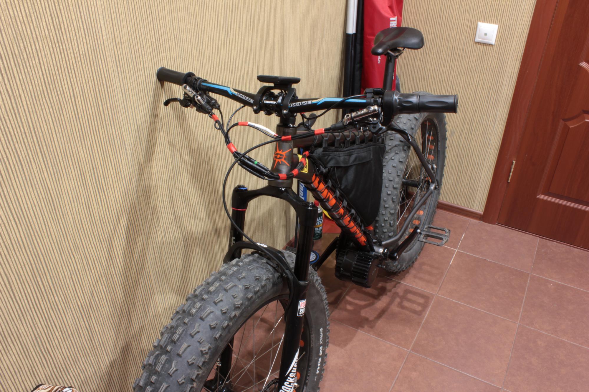

diagilevdj
#837
Покатался вчера на стандартных режимах пасса, ток контроллера ограничил 25 Амперами, едет так же в точности, как BBS02 25A, мне даже показалось, что слабее немного, добавив току до 30А, мотор естественно попёр бодрее. Пасс система работает в точности, как и у BBS02, я её сегодня отключил, выдернув разъём пасса из контроллера, и подцепил половинчатую ручку газа и теперь вот всё нравится мне, заодно увидел, что никаких трещин нет в моторе, и действительно наплыв только поверх корпуса идёт. Продавец с али согласился уже компенсировать часть уплаченной суммы за мотор, что хорошо. :dance:

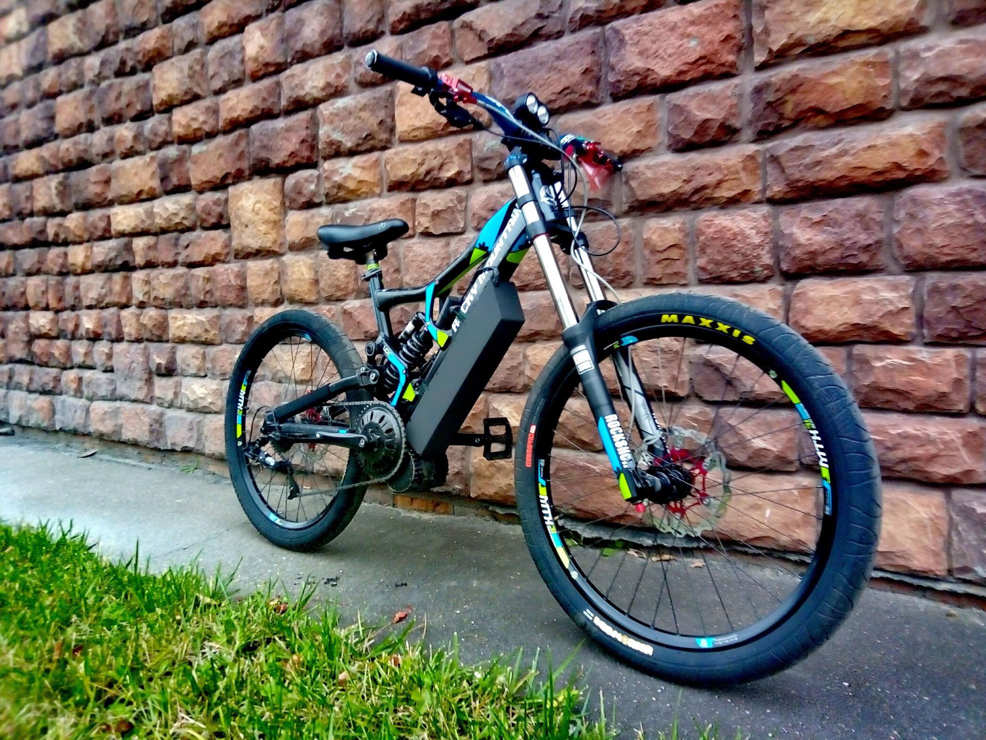

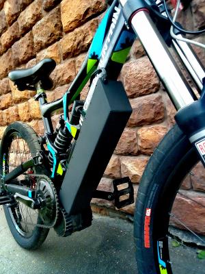

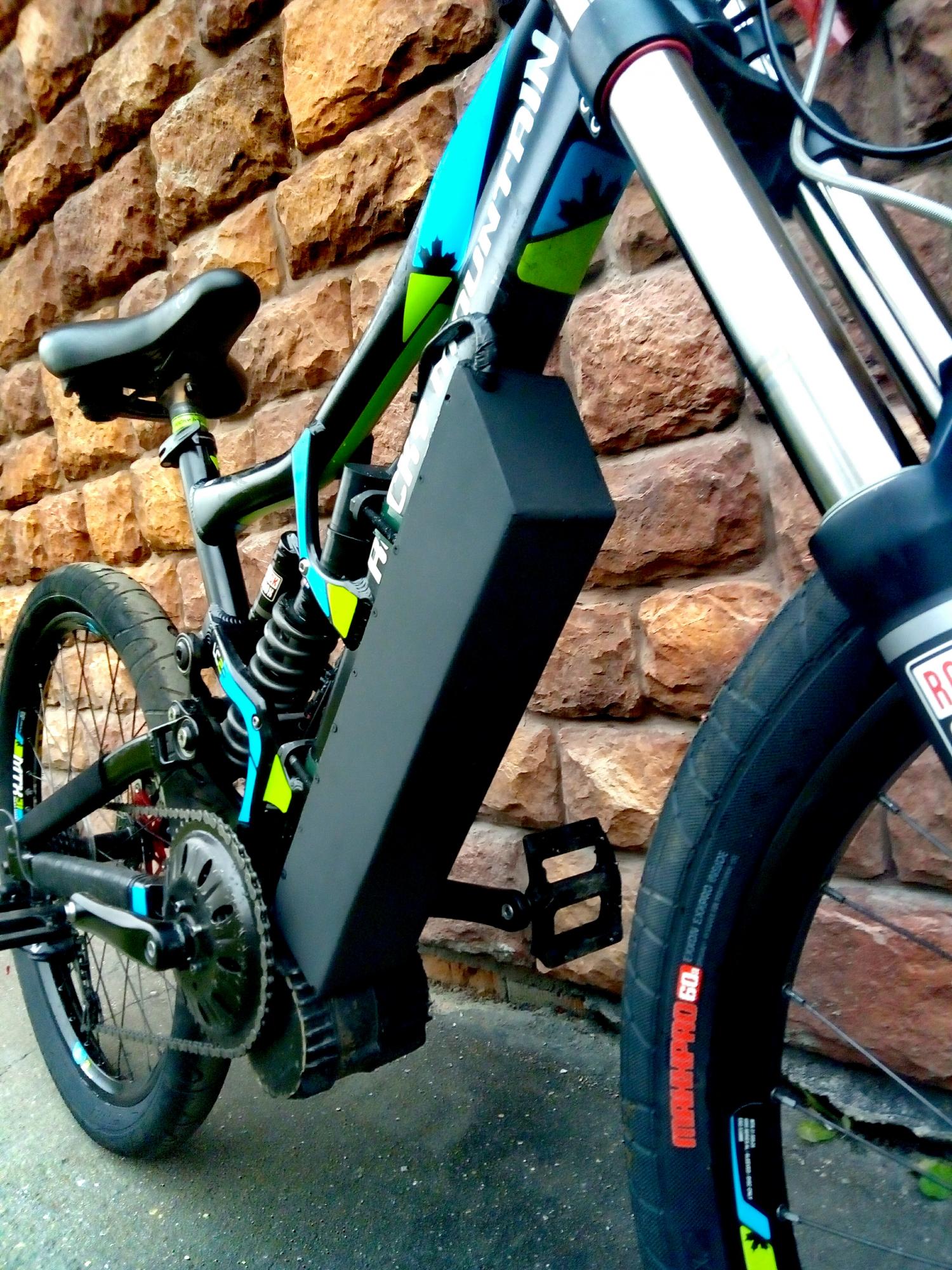

Ну если вам не дает уснуть покупка мною мотора,протрите оптику :kidding: Изучил,собрал,жарю и буду жарить на шиповке!  Достойный DH мопед,бак 52v21ah :ку:
