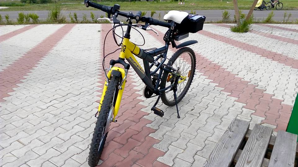

С чего все началось? Да как не странно, с того, что прошлой зимой я понял одну простую вещь - Я СТАЛ ТОЛСТЫЙ!!!  :ireful: То есть при росте 183, у меня было 120 кг. веса...
Как только сошел первый снег, стал решать эту неприятность. Откопал в гараже свой китайский двухподвес, на стальной раме, и начал активно (по возможности ежедневно) накручивать круги по местной, асфальтовой, велодорожке. По первости получалось не очень, примерно 2-3 круга по 6 км, но уже через месяц это уже были 6-7 кругов, в довольно неслабом темпе :).
В какой-то момент поймал себя на мысли, что мне нравится перемещаться в пространстве на велосипеде... И почему-бы не начать катать на нем на работу? Единственное, что останавливало, это примерно 6 километров растянутого подъема - то есть приехать на работу сухим и свежим шансов не было никаких - от слова совсем (и темп тут уже не влиял) :( .
Вот тогда я и наткнулся на решение по переводу велосипеда на электротягу :)
Решение принято! Переводим.

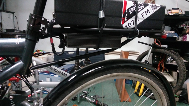

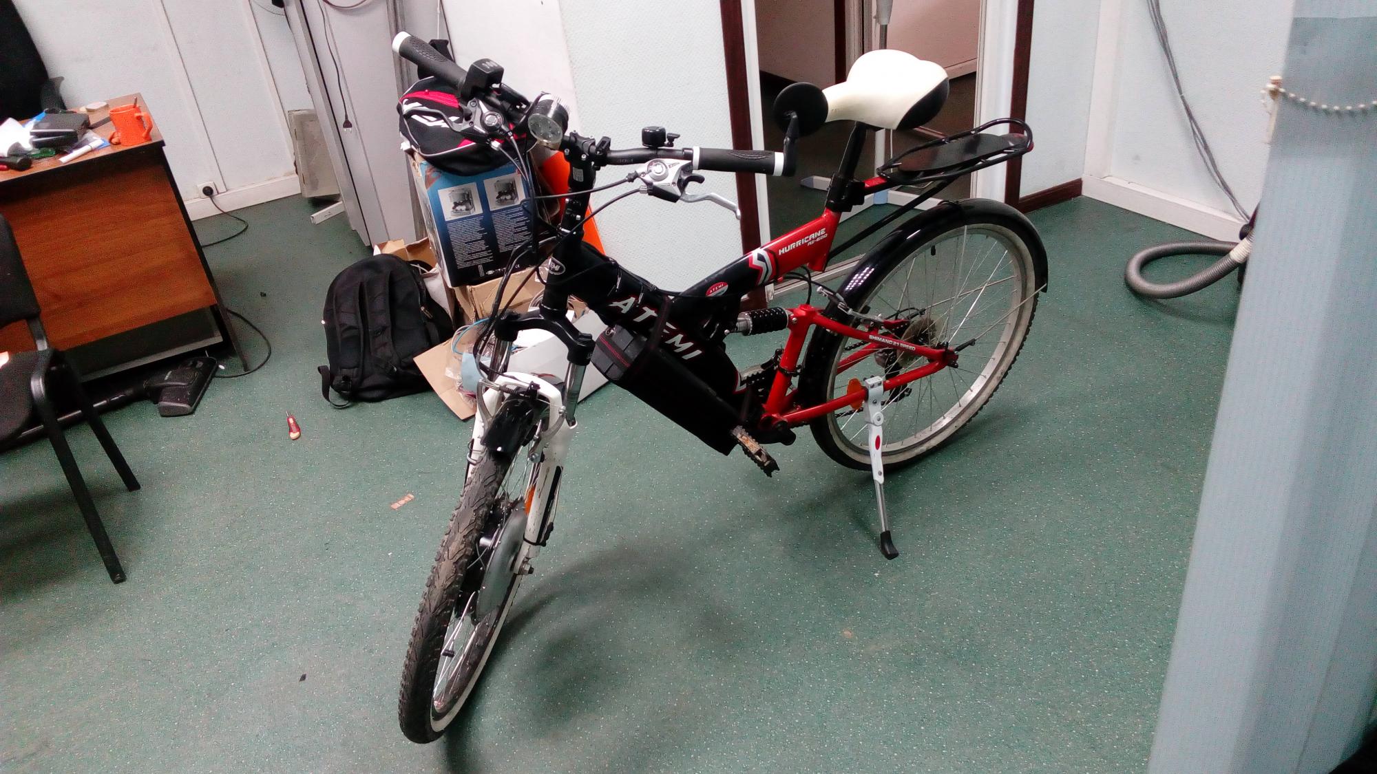

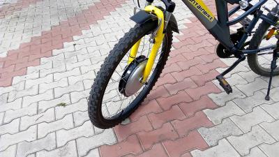

Взвесив все варианты (задний, передний, полный) по приводу - решил поставить передний. Почему? Да все просто - раз электромотор, это помощник, то пускай и помогает во всех смыслах :), а именно добавляет тягу и увеличивает проходимость на сыпучих и нестабильных поверхностях.
Приобрел мотор (ДД) на 500Ватт, контроллер, ручку газа, ручку тормоза и благополучно взгромоздил все это добро на свой двухподвес.
Естественно начал со свинцовых батареек  :exactly:, но их вес и незначительность пробега быстро наскучили (неделя  ;-D), и был приобретен литий 48/12, который весьма внушительно исправил ситуацию. Так же стало понятно, что родная вилка не работает в данной конфигурации - установлена более продвинутая Меридовская.
Чуть позже поменял крылья и сделал усиление багажника.
В данном формате устраивало почти все, кроме веса. Таскать стальной байк на 4й этаж стало совсем не комфортно.
За сим найдена алюминиевая рама и конфиг благополучно переехал жить на нее. Заодно (по совету форумчан), батарейка переместилась на раму и ниже.

   Вам нужно было зарезервировать второй, третий пост, но раз уж не успели, то спрошу на счёт усилителей дропаутов, а то их что-то не видать, ведь падать со сломанной вилкой говорят пренеприяно, потом возможно ещё и контроллер ремонтировать и датчики холла.
ShorCann
[user]crond[/user], Усилителей там и правда нет, но там вырезаны проставочные шайбы, которые компенсируют неплотную затяжку оси на вилке. Придерживаюсь мнения, что если не использовать рекуп и обеспечить надлежащую степень затяжки (не на всякой вилке это возможно), то такая опасность минимальна. Проверил 1500км пробега на себе.

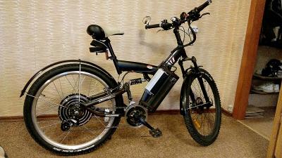

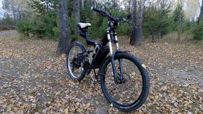

В итоге выбор пал на двигатель ДД Conhismotor 1000W, предназначенный для установки на заднюю ось.
По этому случаю был приобретен стальной задний маятник, который позволил обойтись без дополнительных дропаутов. И на переднее колесо водрузился дисковый тормоз :)
Совершенно случайно, подвернулась вполне достойная двухкоронка за адекватный ценник, и задний амортизатор на воздухе...
И вот теперь я реально получал удовольствие от перемещения на электротяге :). Конфиг стал послушный и в меру "плюшевый", скорость на грунтовых дорогах стала легко достигать 30+ км/ч, без ущерба для комфорта и управляимости.
Осталось увеличить дальность, но желательно, без ущерба для веса... Долго прикидывал разные конфигурации батарей, и решил остановиться на "полумере".
То есть, для ближних пробежек и педалинга, конфиг имеет массу 29кг с запасом хода 24-29 км, а при необходимости более дальнобойного пробега, дополняем его съемной батареей и имеем 35кг веса с запасом хода 50км.

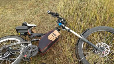

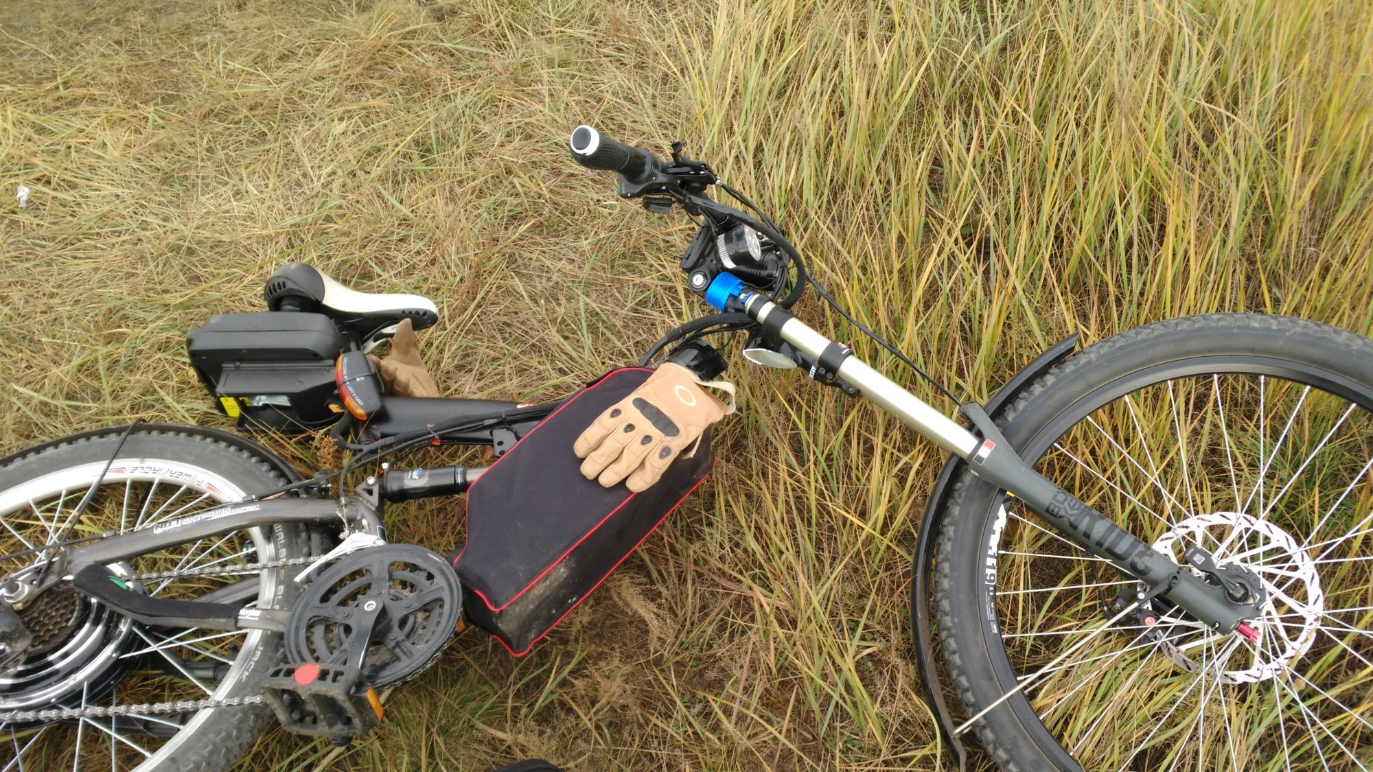

Собственно на этом варианте планировал остановиться, в этом сезоне, и в зиму "уехать" с планами о постепенном причесывании электрооборудования. Из хотелок имеется ваттметр, синусный контроллер (ну люблю я тишину), ходовые огни... Еще очень сильно думаю над способом размещения постоянно-походного добра (куртка, иногда шлем, небольшой запас инструмента, и воды), так как я не очень люблю рюкзаки ;), с багажником было очень удобно.
НО жизнь внесла свои коррективы... :laugh: :-P
Можно флудить, про причины, бесконечно, но я придерживаюсь следующего.

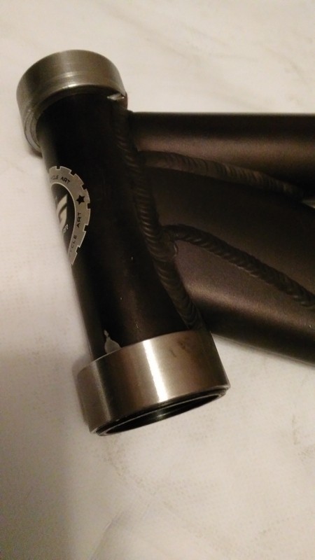

1. Рама старая - почти 14 лет, и алюминий "устал".
2. Рама походила под передним ДД и получила неположенные нагрузки.
3. Изначально слабая конструкция в этом месте.

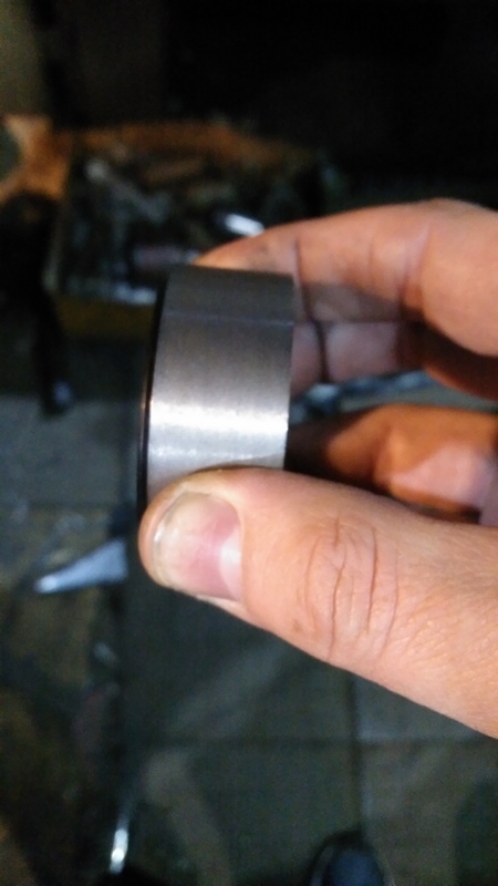

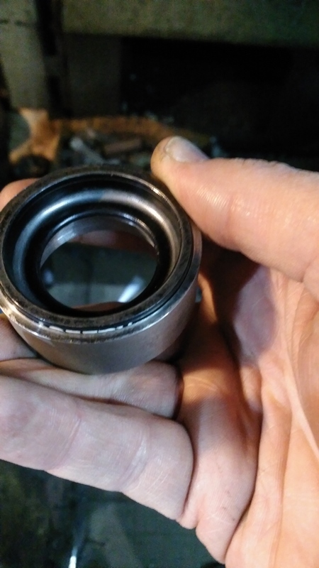

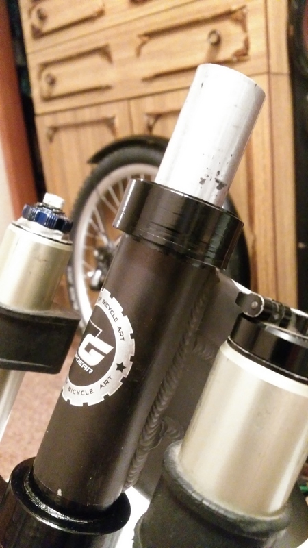

На следующий день озаботился поиском замены данного узла. Выбор пал на раму с усиленным (двуххтрубным) креплением рулевого стакана, с дополнительными пластинами. :)
Но ведь не бывает так, чтоб без творчества - рама соответствовала ВСЕМ требованиям, но имела один маааленький недостаток, а именно дюймовый рулевой стакан  :facepalm:
Но разве такой пустяк остановит нормального русского человека?  :pardon: ;-D Тем более с токарным станком...
Все детали посажены запрессовкой - теперь имеем усиленную рулевую :)

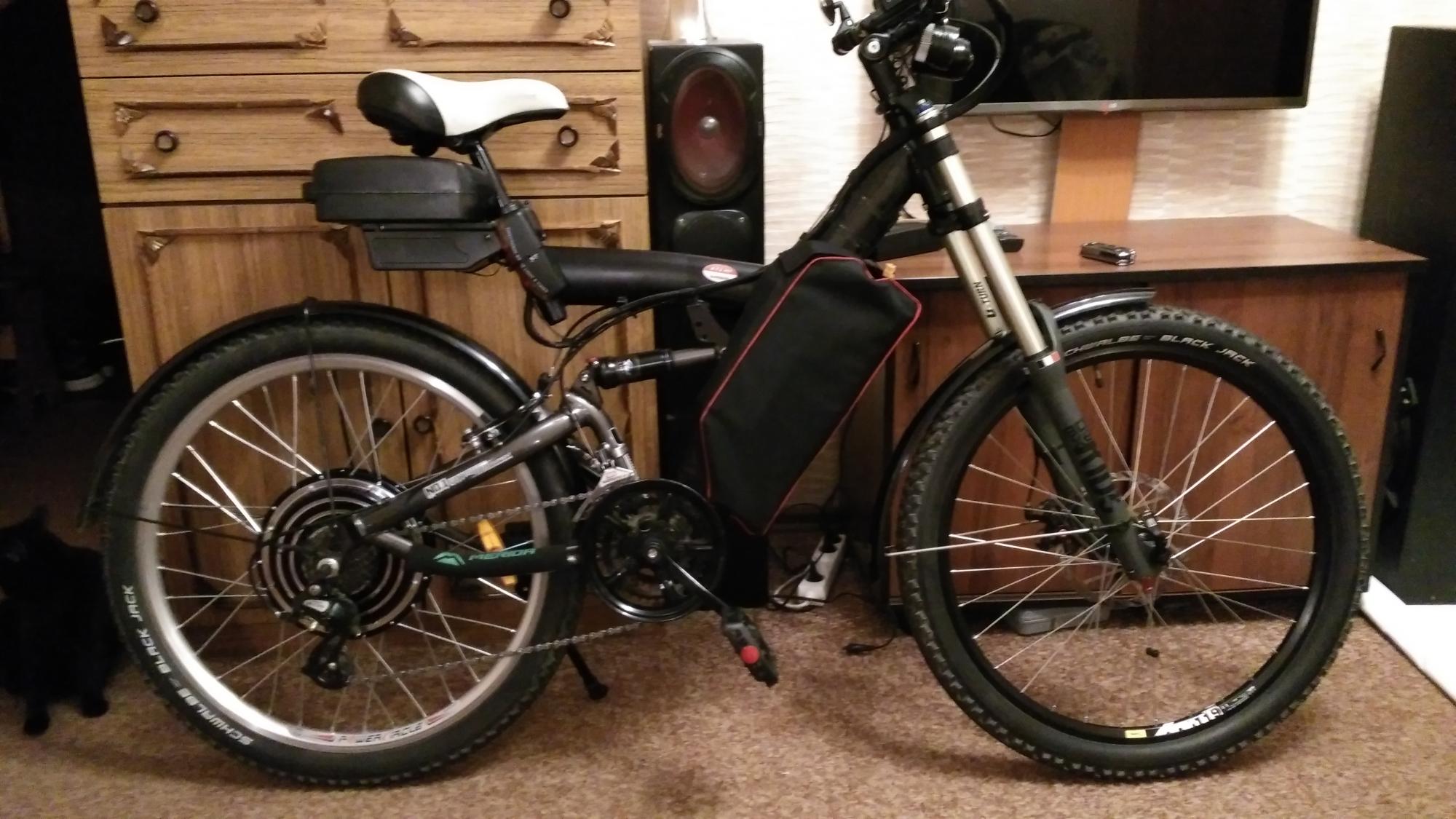

Задний маятник и вилка переехали со старого конфига.
Вчера проехал 40 км на новой версии - вылезли некоторые мелочи, но в целом все в рамках ожидаемого...

И как теперь рулится с таким углом вилки?
ShorCann
[user]Hizheka[/user], непривычно, но адекватно... угол еще поменяется, когда задний аморт на другое место встанет.

[user]ShorCann[/user], а подрамная сумка не задевает переднее колесо на бездорожье?
Электровелосипед Jupiter
С уважением, Олег
ShorCann
Эхх это как раз и входит в
Цитироватьвылезли некоторые мелочи
, пришлось выкрутить подъем вилки на 160мм и сделать ее немного более жёсткой... Была пара пробоев до крыла, но оно гибкое и просто спружинило без последствий... Пока думаю над решением.
Сейчас, если бордюры ходом не брать, а просто накатом - то нормально.

Если брать бордюр ходом с таким углом вилки, то боюсь и этой раме не долго осталось...
ПС: да и вовсе на скорости бордюр брать - нужно быть самоубийцой.. (в моем понимании -порядка 10см высоты)
МК Volta 36v600w Контроллер Volta 48v800w36a, max-62км/ч ХХ-79.8км/ч АКБ литий 18650 18s18p
TULSUNDUR
если случаются пробои до крыла, то пружины в вилке или слишком мягкие, или они уже просели.
если вилка воздушная - то давление в ней мало для езды по таким кочкам что вилку до крыла пробивает.
Вы сколько весите?
а угол вилки можно изменить установкой заднего амортизатора на один размер покороче.
тот который перекочевал с предыдущей рамы - для этой рамы длинноват имхо...

[user]TULSUNDUR[/user], Может просто не совсем друг друга поняли ;) В данном контексте (крыло закреплено на штанах жестко), имеется ввиду, что крыло достало до аккумулятора, подвешенного под рамой. То есть полный ход вилки равен 160мм, а между крылом и батареей около 100 - 110мм. Вилка отработала все прекрасно, это просто батарея слишком низко висит ;)
... кстати про вес я вроде написал 93кг...
Добавлено 14 Окт 2015 в 19:23:15
Цитата: TULSUNDUR от 14 Окт. 2015 в 14:29
... а угол вилки можно изменить установкой заднего амортизатора на один размер покороче.
Уже реализовал :) теперь все в стандартных параметрах.

[user]ShorCann[/user], тогда неплохо бы перекинуть сумку на верхнюю трубу рамы, работе вилки она мешать не будет в этом случае.
Но это нужна другая сумка, типа велоштанов на багажник.
А вообще, ИМХО, рама стремненькая для электровелосипеда, при вашем весе я бы задумался о хорошей раме для фрирайда/даунхилла.
