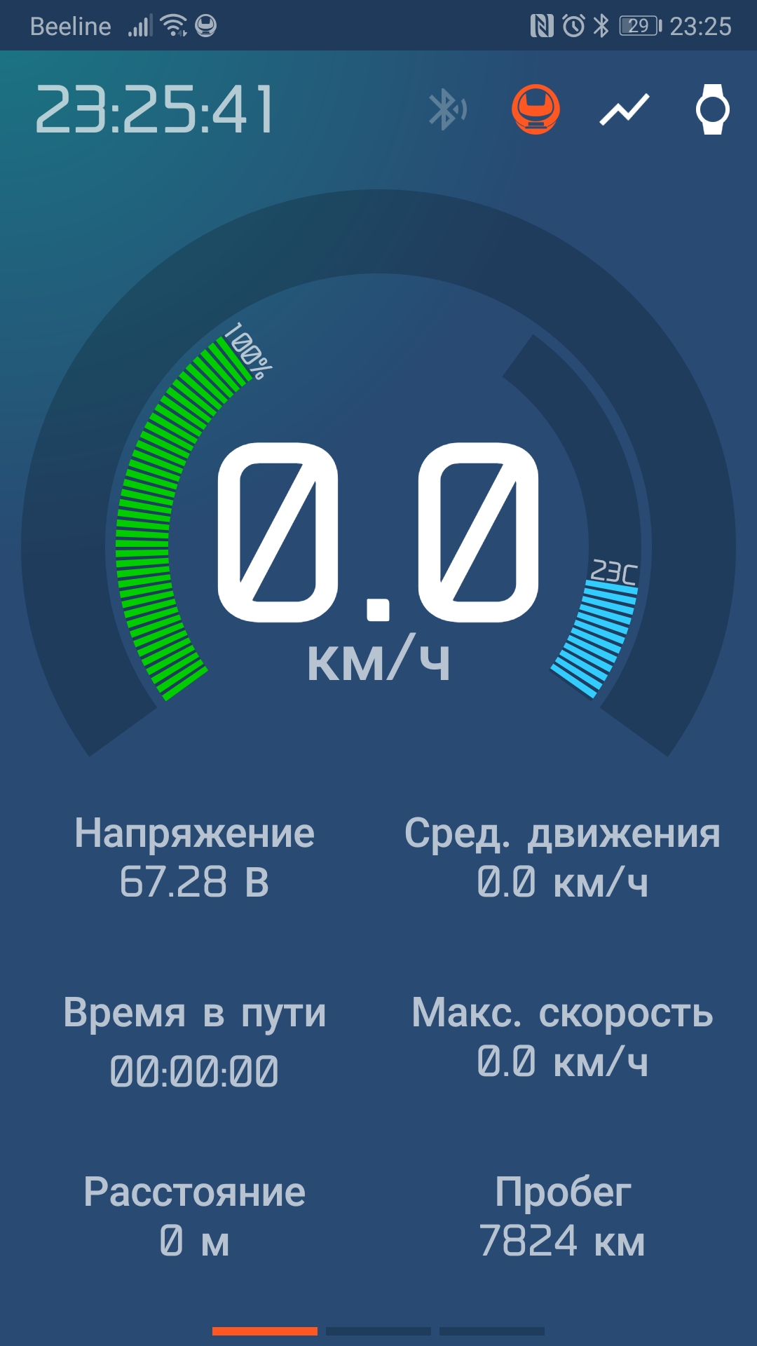

Коллеги, приветствую, хочу поделиться вопросом/догадкой. Колесо дружбана после ремонта ведёт себя адекватно, ездит, заряжается без проблем, но есть вопросы. Почему при зарядке одним и тем же (моим) зарядником его колесо через виллог при зелёной лампе показывает 67.5 В, а мое при зарядке тем же ЗУ даёт 66.9 В.  Померить напряжение мультиметром в обоих случаях нет возможности. В чём прикол, зарядку прерывает BMS баток в зависимости от состояния ячеек или  это погрешность измерения контроллера? Ведь если бы зарядник отвечал за завершение процесса зарядки, то оба они бы отключались при равном напряжении, или я не прав?
