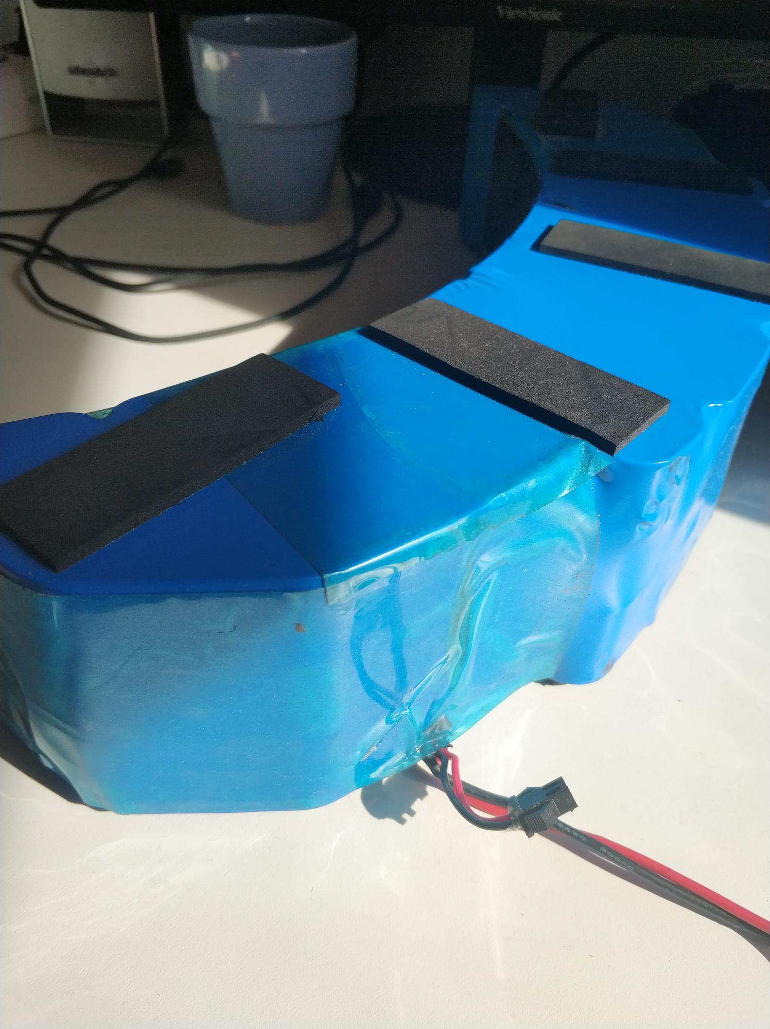

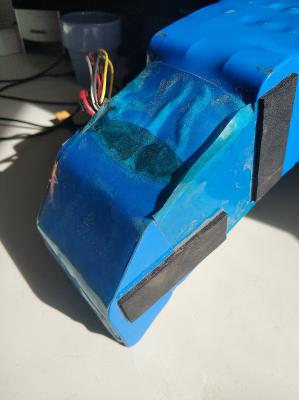

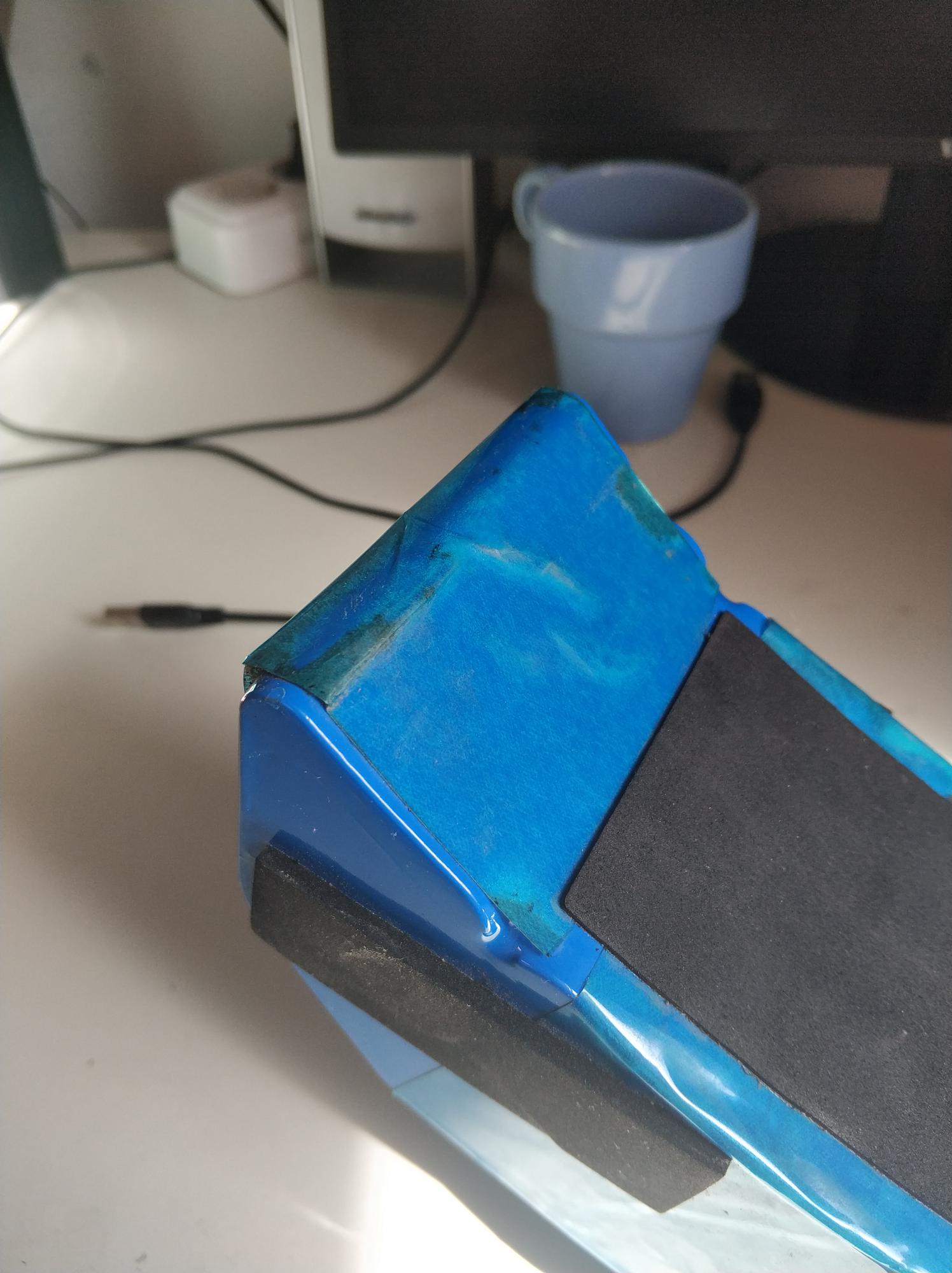

Недавно прокатился на Inmotion V10F в дождь. После этого колесо начало странно себя вести, и я разобрал его для диагностики.
При внешнем осмотре аккумулятора я обнаружил пятна, похожие на грязные подтеки, оставленные водой (см. фото).
Выходное напряжение аккумулятора - 83.4V по замерам (почти полный заряд).
Как вы считаете, имеет ли смысл разбирать аккумулятор полностью, чтобы проверить возможные повреждения от воды?
LEE4ER
[user]Петр6[/user], полностью не нужно, но термоусадку и другие защитные всякие наклейки снять можно, для визуального осмотра платы например.
Vais Tech
[user]Петр6[/user], я бы снял термоусадку как можно быстрее. Вода очень быстро убивает аккум, а термоусадка ничего не стоит - можно ее разрезать по линии, а потом заклеить армскотчем.

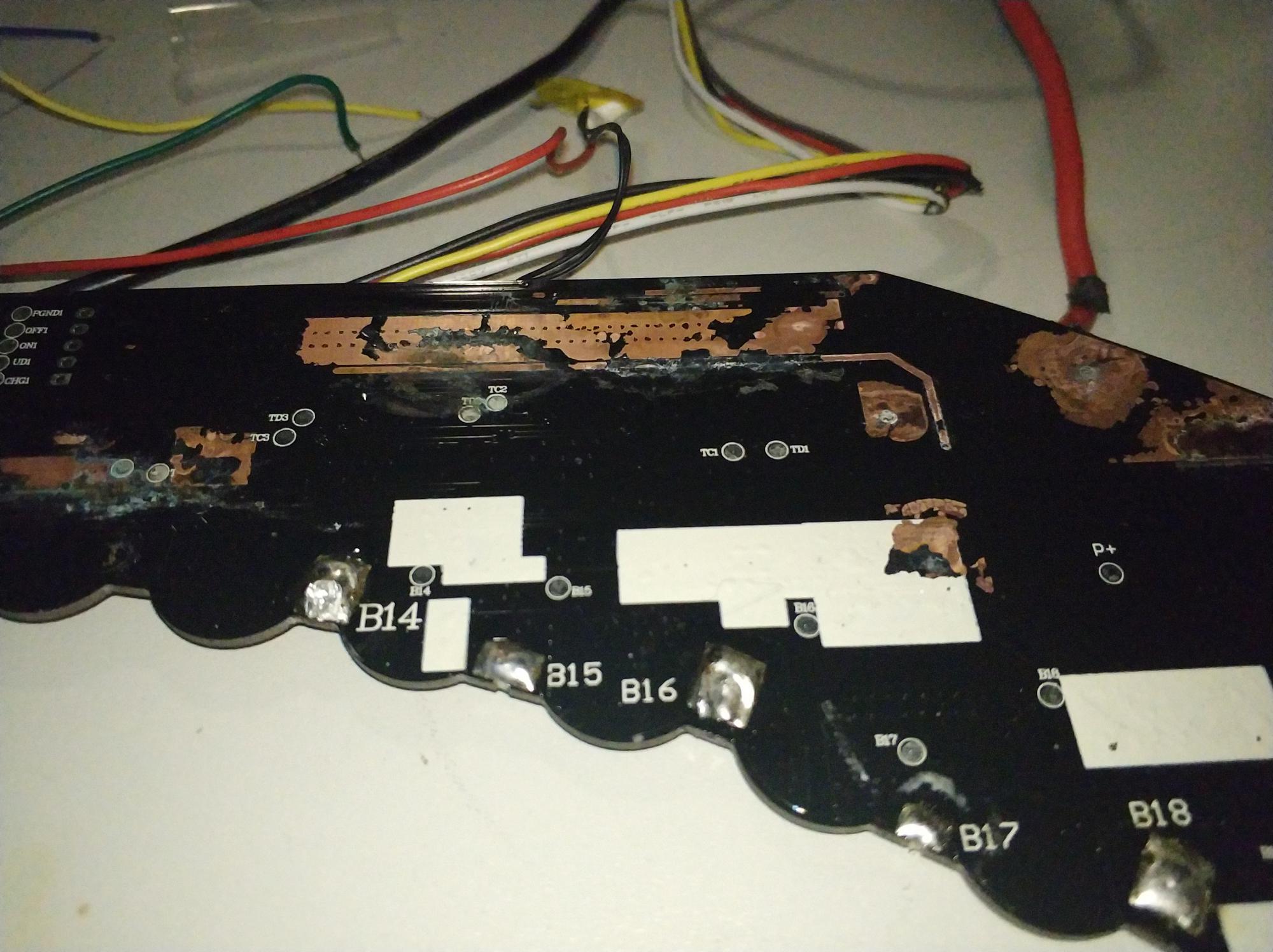

[user]Vais Tech[/user], [user]LEE4ER[/user], спасибо за ответы. Разобрал аккумулятор. Изолирующая бумага оказалось влажной. С одной стороны на контактах батарей присутствует ржавчина:
На плате с внешней стороны местами отлипло покрытие, есть лёгкие следы коррозии вперемешку с остатками зелёной бумаги.
Разобрать аккумулятор дальше не смог, контактные пластины, похоже, приварены к ячейкам.
Я хочу:
  • Промыть аккумулятор целиком вместе с платой какими-нибудь антикоррозионным диэлектрическим средством
  • Покрыть плату сверху слоем акрилового лака
Не подскажете, что ещё стоит сделать в такой ситуации?

#896
[user]Петр6[/user], ой как всё плохааааа  O_O O_O Скорее всего те ячейки что ржавые под замену. Вытаскивать и тестировать по отдельности ИМХО обязательно - иначе потащат за собой остальные, либо просто пробег упадёт на 70%. Могу помочь с этим, всё оборудование есть
дело в том что если вода затекает в кольцевую канавку между плюсом и минусом, батарея (банка) умирает с вероятностью 146% в течение суток. А у вас, похоже, именно это и произошло

LEE4ER
[user]Петр6[/user], БМС отпаивается очень легко и вообще батарея разбирается не сложно, прям по аналогии с батареей от в5/в8 (видео под спойлером). Там где ржавчина, вероятность необходимости замены имеется, но в любом случае лучше протестировать хотя бы группу (желательно каждый элемент в группе) на АС сопротивление, на емкость и на саморазряд (просто зарядив оставив на сутки). Если проблем нет, то приварить или даже припаять обратно.  Купать всю батарею острой необходимости нет, но окислы/ржавчину естественно удалить. Я пару лет пользую трилон-б и конечно же спирт для осушения и очистки в целом.

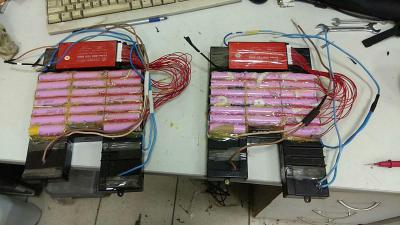

Собрали с другом батарею на KS-18L с нуля на самсунгах (1530Втч) Родной корпус батареи от 18L вырезали сверху, расположение элементов идентично KS18XL. Но с той разницей, что присутствует корпус, который в 4-х местах привинчен к внутреннему корпусу, а значит, мы не теряем общую жёсткость конструкции, как она потеряна у KS18XL.
Ввиду отсутствия бмс были куплены 2 новые бмс на 25А, подключены таким образом, что через бмс идёт только заряд, а разряд - в обход.
Пробег за сотку, полёт нормальный)
