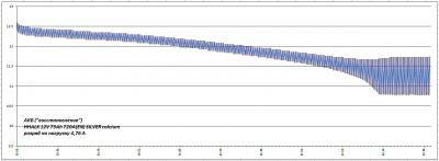

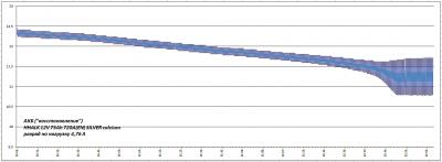

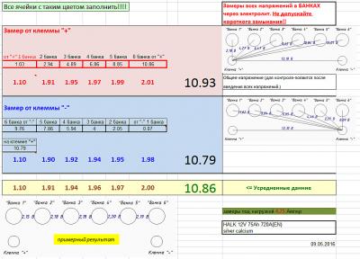

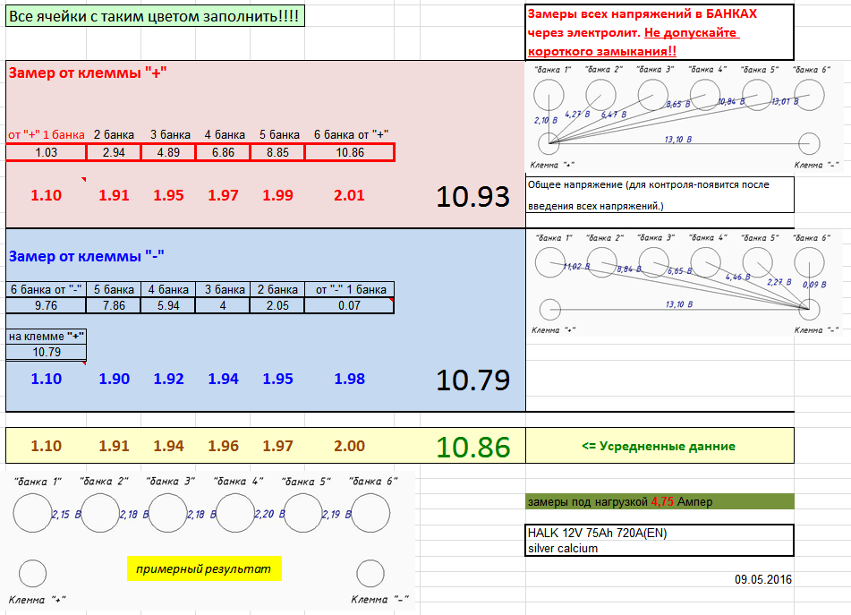

Разряд показал, что все таки банка №1 немного отдала меньше.. и круче середина (что хуже). Нижний порог повысился до 1,1В, это немного обнадеживает. Но на сколько еще может выдержать разряд ниже 1,8В?.. Это вопрос. Если ей хватит запаса прочности, то благодаря импульсам выдержит и восстановится. Будем посмотреть что покажет заряд.

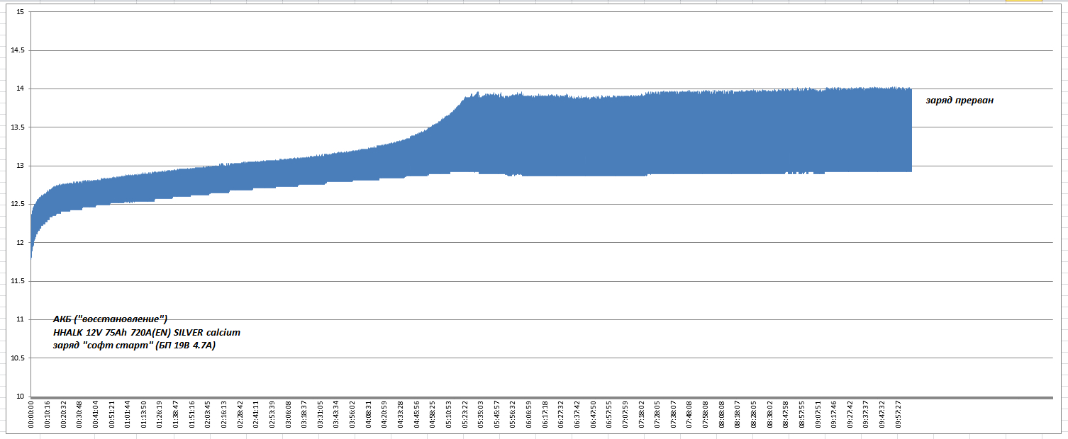

[user]UriBas[/user], утром прервал заряд т.к. нужно идти на работу...
наверное пару ночей еще погоняю батарею, а к концу недели сделаю разряд ... (потом заряжу и верну в магазин  :pardon:)
заглянул в банки, баретки теперь имеют классический вид  :wow:  "ракушняк" полностью удален ...

Банка №1 теперь закончила брать на 5ч 30м это еще меньше чем предыдущий 6ч 30м, динамика опять ухудшилась, но не на много..

Все просто. Сужу в основном по НРЦ в паузе.. Если взять последний график, то пик" НРЦ паузы (нижняя граница на графике)= 12,9В и длился с 5ч 10м - по 5ч 30м.  После НРЦ пошло на спад где-то на 0,05В, потом еще ступенькой на 0,05В.. (потом стало повышаться) В теме про алгоритм, я приводил пример и как показывает практика, это показывает насыщение ХИТ банки.. больше она уже не принимает, а только "разряжается" - деградирует, ее НРЦ падает, хотя для остальных банок заряд продолжается.
Почему же НРЦ потом повышается? Когда у 1 банки падает до НРЦ других банок - общая НРЦ на графике начинает повышаться.. вот и все объяснение..  но мы же за этим уже не видим, как НРЦ 1 банки падает.. если бы делали лог 1 банки, то увидели, что НРЦ продолжает падать и останавливается ниже общего НРЦ (паузы).
спорно, но, интересное наблюдение.
тут может быть еще и то что "слегка кипение"(пузырьки) на грани, и это может снижать НРЦ...
Цитироватьбольше она уже не принимает, а только "разряжается" - деградирует, ее НРЦ падает, хотя для остальных банок заряд продолжается.
сложно про такое говорить, видя "температуру всей больницы"...
но здравый смысл я тут вижу  :hello:
ЦитироватьПочему же НРЦ потом повышается? Когда у 1 банки падает до НРЦ других банок - общая НРЦ на графике начинает повышаться.. вот и все объяснение..
нуууу....
а кто сказал что остальные все банки ведут себя точно так-же ?
Я-бы сказал, что когда все остальные банки насыщаются, то слабая(если она "голодная") просто не получает заряда, она НРЦ имеет меньше всех, и меньше всех летит вверх (напряжение) при подаче тока.
Все "братья" просто в точку кипения идут и не дают возникнуть току заряда: отсечка по 14.4в срабатывает раньше.
Сразу оговорюсь: то что я написал выше относится к схеме Реношника, а не вообще ко всем типам заряда  :hello:

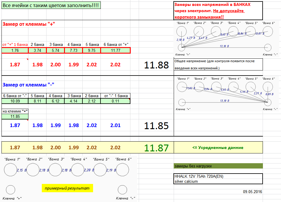

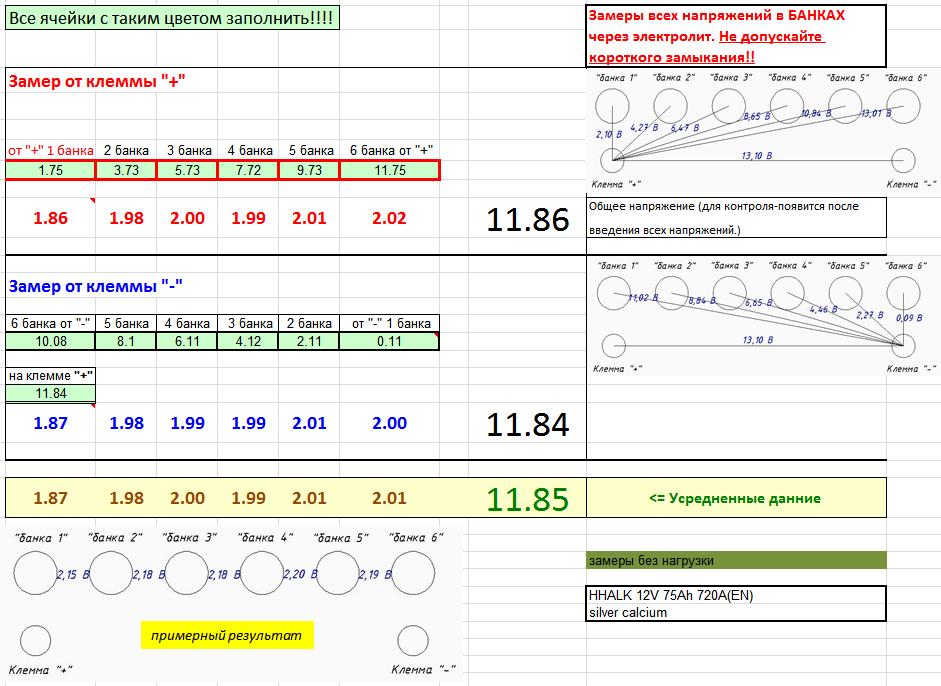

кроме этого побаночный замер, не показал деградацию первой банки, а скорее наоборот...

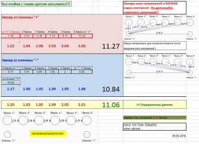

сегодня раньше ушёл с работы, сейчас поставил батарею на разряд, потом сделаю замер по банкам, возможно вечером выложу лог и таблицу...
думаю, что это будут уже последние картинки т.к. до выходных поставлю АКБ на заряд и отдам обратно в магазин...

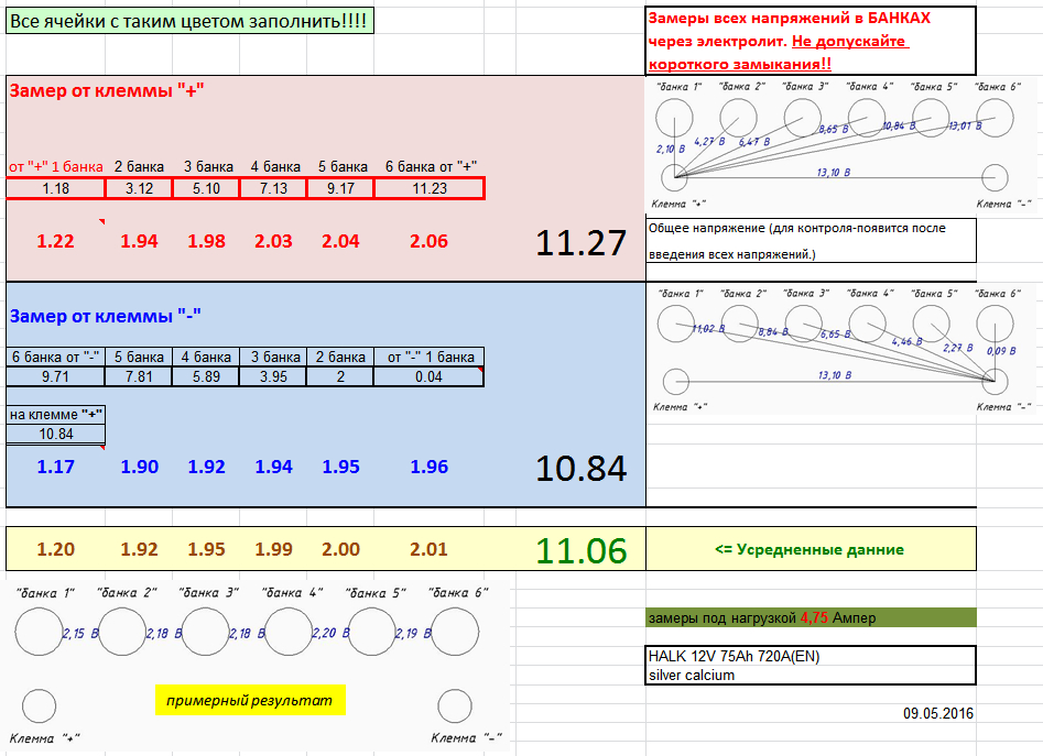

Подтянув" остальные банки, можно довести НРЦ даже до 12,8-12,9 (к примеру 2,2*5=11В+1,8В =12,8В) вроде бы состояние нормального АКБ.. но при разряде, АКБ отдаст не больше, чем отдавала слабая + еще за счет общего повышения НРЦ.
Возмем динамику прохождения 12В и 11,5В по графикам разряда: (графики по порядку)
№пп   В -  Время         В   -  Время
1.      12В – 1ч 15м      11,5 – 2ч  12м
2.      12В – 1ч 04м       11,5 – 1ч  55м
3.      12В-1,0ч          11,5 -2ч  27м
Мы можем видеть, что по отметке в 12В идет деградация, первые два графика показывали и по 11,5В деградацию.  Только на последнем графике на отметке 11,5В видим прогресс, НО этот прогресс" за счет общего повышения НРЦ всех банок и только!..
Безусловно, для банки №1 это хоть немного сберегает силы для последующего заряда, поэтому с 0,59В НРЦ повысилось до 1,2В в последнем графике, однако ей не дают вовремя отдохнуть и взять новый заряд, поэтому верх НРЦ не может перевалить за 1,87В.

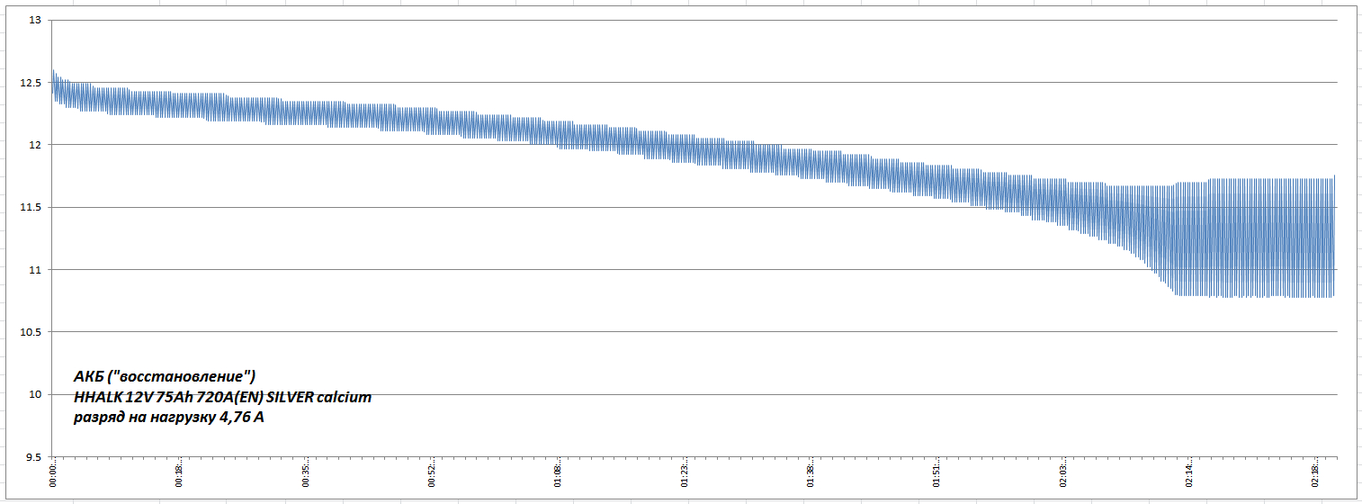

Цитата: реношник от 11 Май 2016 в 20:20
картинки, как обещал ...  :-)
плохой график...
как для стартерного акб - плохой...
и я так понял, у вас так и осталась одна плохая банка...
