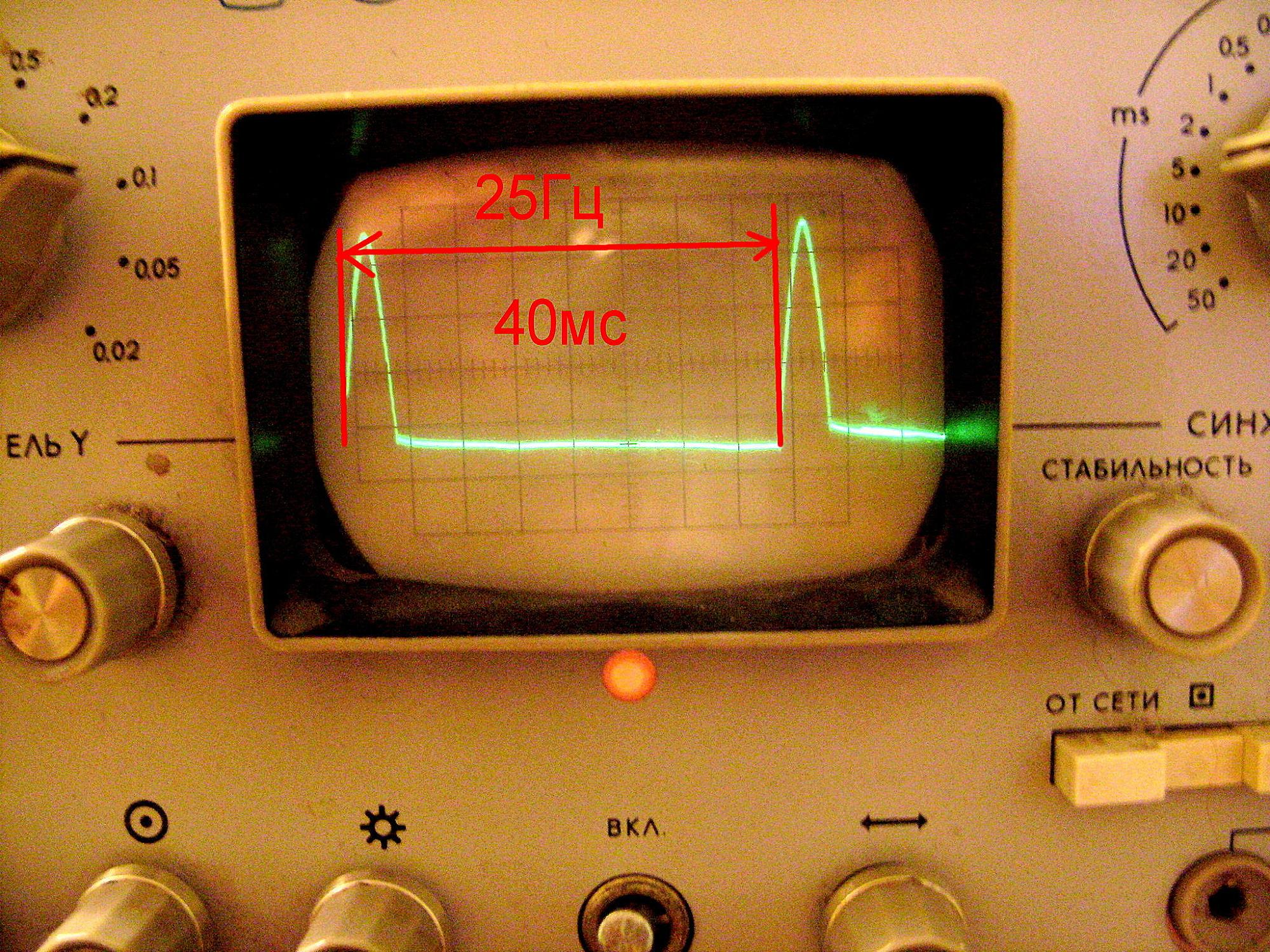

Цитата: реношник от 06 Нояб. 2015 в 12:10
Судя по твоей схеме она  формирует как медленно нарастающий импульс тока посредством IRF4905, так и высокие иголки самоиндукции с дросселя посредством IRFB3307.
Первое образует моргалку с модуляцией или без, а второе - аналог китайских десульфататоров.
Форму тока не смотрел?
ИС-Х
Цитата: реношник от 20 Нояб. 2015 в 18:36нет "китайских" импульсов...
Ну как же нет? Принцип тот же: открыл второй фет на короткое время и тут же закрыл, накопленное в дросселе выбрасывает высокую иголку в АКБ через диод. А иначе зачем тут нужен дроссель?
Кстати, этот фет не слишком высоковольтный, а выброс на дросселе может быть весьма большим... пробьет когда-нибудь.

Цитата: реношник от 20 Нояб. 2015 в 18:59
[user]ИС-Х[/user], " выбрасывает высокую иголку в АКБ через диод " - пачку импульсов ...
Ну так я и говорю- иголку или иголки, не важно, суть та же.
