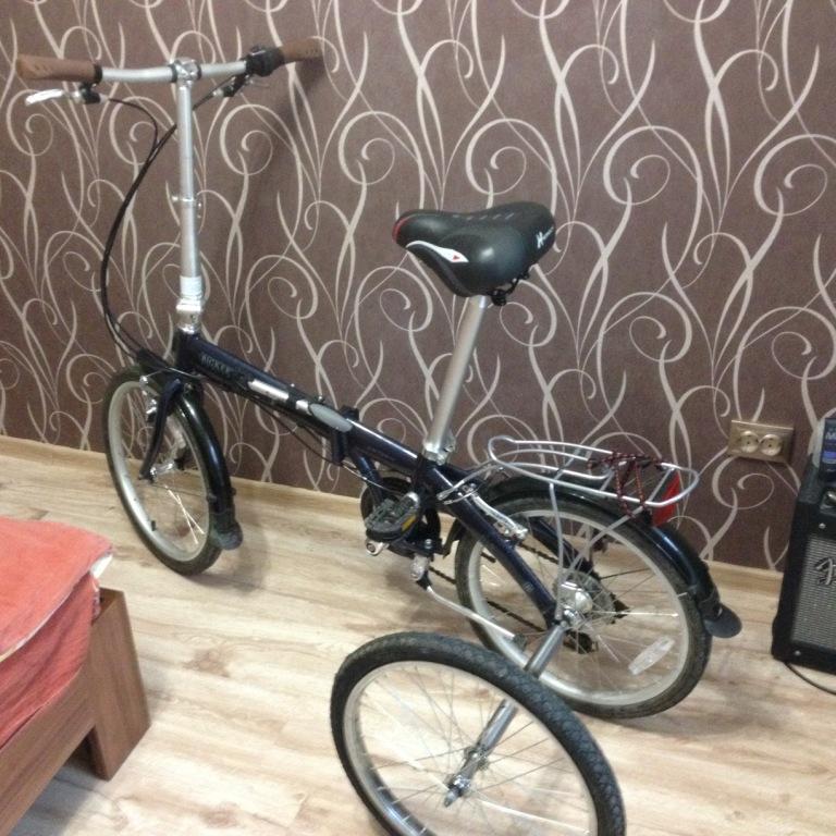

Vik3

Понял :) Укорачивать цепь не буду - завтра куплю другую и окорочу, а эта и родная звездочка с алюминиевым шатуном полежат в кладовке - переставить назад 15 мин :) Также поищу где здесь делают токарные работы для боковой оси.

Укоротил новую цепь, поездил больше часа пока искал токарей (пока не нашел), как и говорил максимальная скорость ощутимо упала , правда по тротуарам между пешеходами смотрится шустро, но всеже попались пару подъемов где пришлось идти пешком - все еще не хватает пару понижающих скоростей :-(.  Заднице эта поездка совсем не понравилась - в старом гараже есть седло от мотовелика - ширина сантиметров 30, в следующий раз привезу :)
Vik3
Сидушку широкую я нашел в магазине, наездил более 3-х часов ( макс. 59 мин) - попа только благодарна, никаких проблем :)
А вот с третьим колесом ... придется отказаться от идеи, хотя по ровному асфальту да с 20кг груза на боковом колесе... одно удовольствие, идет идеально ровно даже груза не чувствуешь, но как только свернул на раздолбанную дорогу - кидает со страшной силой хоть от колеса хоть на колесо - добром это не кончится.
Теперь одна надёжа на моторчик, там скорость на пологих подъемах сильно падать не будет и с грузом больших проблем не должно быть. Надо не полениться и сделать откидную подножку от багажника для большого груза - помню один мужик всегда возил с собой почти метровую палку только для того чтобы надежно упирать ее в багажник на стоянке.
Приглядел мотор, контроллер и АКБ  на BikeMaster (Россия) цены с доставкой почти теже что и у них. В ближайшее время должен более менее определиться :)
