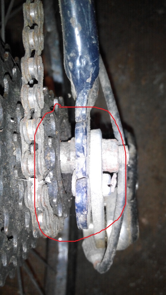

Я вообще зх всю жизнь без тормозов катался. Я понимаю так можно к этому мотору прикрутить тормозной диск с 1 стороны с другой кассету. Вот эти вещи мне нужны видел на элике есть какой то тормоз нормальный он или нет я не разбираюсь.

На велосипеде есть крепления под дисковый тормоз? Нормальный комплект можно на велофорумах прикупить в барахолке.

Не задумывался ) Вроде есть должны быть крепление 2 отверстия расстояние  примерно  см 2-3 верно? гуглин но так и не допер чтото. Эти отверстия годятся или нет.

Нет, это не те крепления. Должно быть такое: http://www.velogo.ru/upload/iblock/e37/e373f049614924bb38e6899fc7213867.jpg Ваш велосипед, похоже, не имеет мест крепления под дисковый тормоз. Как вариант - поменять переднюю вилку на нужную и поставить дисковый тормоз вперед http://www.realbiker.ru/articles/2005_01-formula_oro/formula_oro_caliper_disk.jpg.
