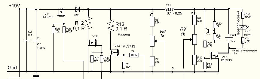

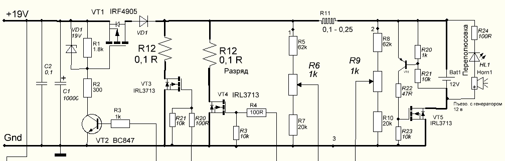

 Всем доброго дня.Тот же ЗУ ,на плюсе  полевик Р канал,можно ли заменить его на N канал как тут нарисовано? Ни каких сюрпризов не ожидает во время зарядки? Когда то давно заказывал ЗУ Николаю Заяц,так вот он на плюсе поставил N канал, не знаю может не было наличии полевика Р канала. Почему я хотел пробовать перейти с Р канала на N канал,потому что Р канал сильно закрыто с резистором 1,8К защита от скачка напряжения выше 19в на затворе,хотя есть стабилитрон. Но не это самое главное,а главное то что: допустим запустили режим десульфатации /разряд-заряд/. Туп полевик разряда быстро доходит до 3А ,а заряд во обще отстает.  Собственно по этой причине. и тем более если N канал на плюсе то при скачке напряжения на затворе превышение не должен быть как при Р каналом. Что скажете?
а что мешает поставить n канальный как пологается для данного мосфета,по минусу в разрыв? будет тож самое что p канальный в штатном режиме работает как на первой схеме, только будет коммутировать минус а не плюс!

neid
Цитата: Alex_Soroka от 15 Дек. 2021 в 13:47
а программу кто переписывать будет?
хм... тут так все, схемотехнику под программу готовую лепим))
вопрос к WERAS тогда объясните мне назначение двух мосфетов в схеме p канала irf4905 что они делает по алгоритму... n-канала irl3713 от переплюсовки? им нельзя управлять вместо p канальника
WERAS
Цитата: neid_nnov от 15 Дек. 2021 в 14:00тогда объясните мне назначение двух мосфетов в схеме p канала irf4905 что они делает по алгоритму... n-канала irl3713 от переплюсовки?
Алгоритм 4905 держит стаб тока и при переходе на другой этап стаб напр.
На верхне схеме,выше по спойлером,на IRF4905 ,а в конце с лева на IRL3713 от переполюсовки, и диод после полевика IRF4905 его авторской схеме нт,я его добавил сам. Почему? Потому что,смотрим схему? если не будет схема от переполюсовки,что будет?Допустим включили АКБ не верым полярностью,то тут же от внутреннего диода полевика разряда пойдет огромный ток.Тем более ЗУ ,если не нажать ни одну кнопку автоматом через 1 мин вкл  на заряд. Если после полевика IRF4905 не ставить диод,на пример отключили электричество,то микроконтроллер получает питание от внутреннего дода полевика 4905 . Я все лишь хотел узнать у спецов пойдет ли замена 4905 на 3713.

SanSanich
Второй вариант работать не будет. Если ставить N канал, надо переделывать схему управления. Полевик в ключеврм режиме открывается при условии стабильной разности потенциалов исток-затвор соответствующей полярности.
Чем не устраивает первый рабочий вариант? Что на данный момент не работает?
Если хотите крутые фронты ставьте драйвер верхнего ключа. Есть спец мс. Но это должно быть оправдано, должна быть причина. Он что, сильно греется, перегорает? В чём проблема на данный момент?
PS. Уж простите, у вас тяжёлый слог изложения, приходится перечитывать чтоб понять. Какой ваш родной язык?

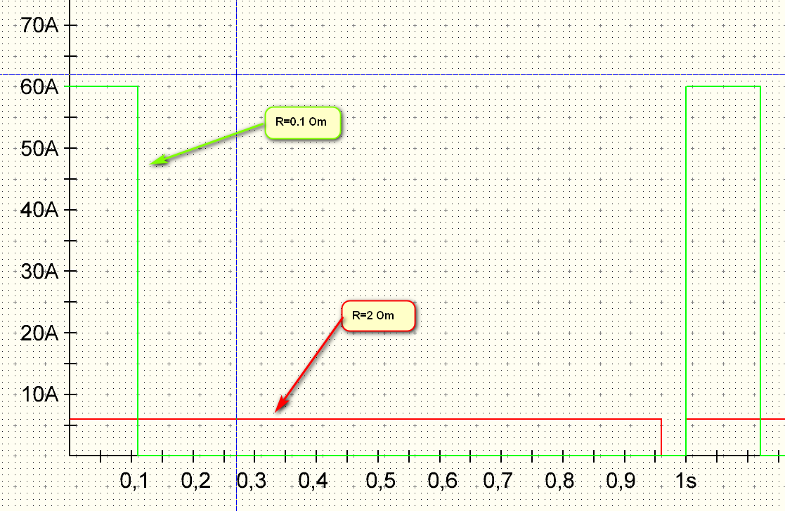

9-wave
[user]WERAS[/user],
Вы для начала верните разрядный резистор номиналом  2 Ом.  А потом смотрите  на работу этого режима.
WERAS
#772
Цитата: 9-wave от 15 Дек. 2021 в 15:10верните разрядный резистор номиналом  2 Ом
Какой нагрев будет при 2 Ом и при 0,1 Ом при токе 3А?
Резистор заряда и разряда по 0,1 Ом .Видак  https://disk.yandex.ru/i/dq3SGvWkvHZi8A
9-wave
вам автор же обьяснял тот момент.
