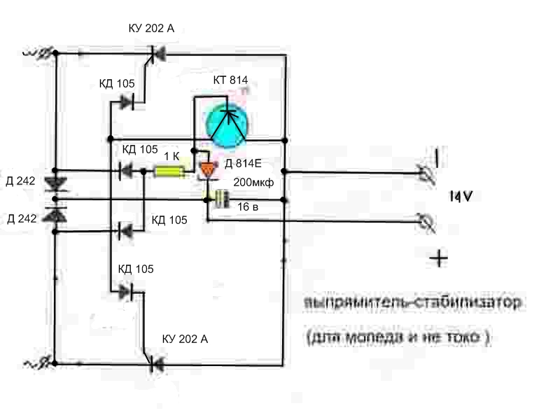

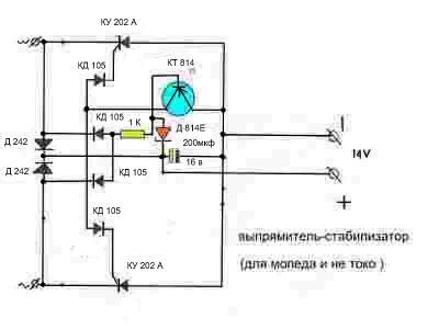

Цитата: WERAS от 14 Фев. 2021 в 11:08Ребята,кто разбирается подскажите пожалуйста,этот схема таком варианте будет ли работать?
Проверенная схема .
Можете проверить , без сложностей .

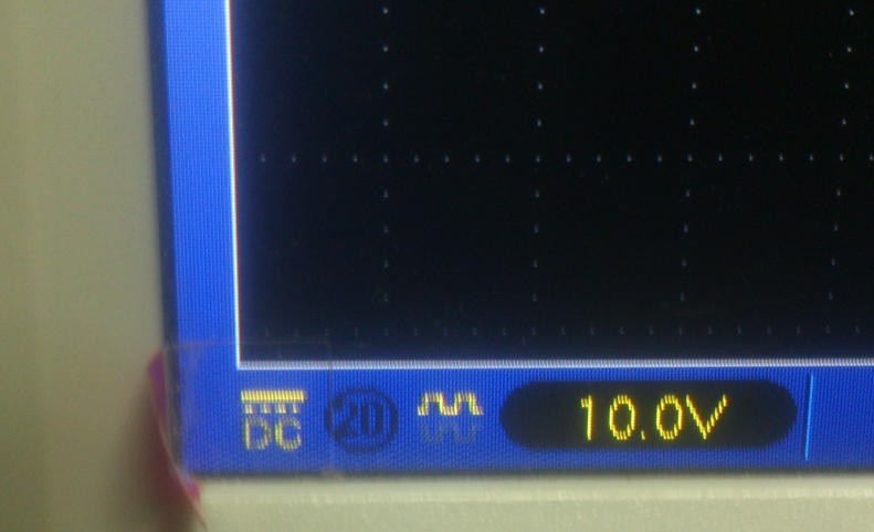

Не совсем по теме,кто знает подскажите пожалуйста. Решил проверить БП переделанный от комповского пульсацию. Осцил  Hantek  DSO510P/   Справа нажимаю кнопку TRIG MENU  связь вход ставлю точку на АС на дисплее слева в низу так и стоит DC если подать питание на щупы то мерит постоянное напряжение ,а не переменку.  Не подскажете ,кто знает как переключиться измерение переменку.
Да просто по экрану посчитать. Не стоит доверяться программным примочкам, доверяйте своим глазам. Тем более пульсации будут зависить от нагрузки.

Цитата: WERAS от 12 Дек. 2021 в 15:54стоит DC если подать питание на щупы то мерит постоянное напряжение ,а не переменку. Не подскажете ,кто знает как переключиться измерение переменку.
А кто вас вообще надоумил измерять уровень пульсаций постоянного напряжения на переменке?  ;-D Не ну так конечно можно, только я вот с [user]SanSanich[/user], согласен, надо смотреть реальную картину, а это делается немного не так, сугубо на мой личный взгляд.
Я лично делаю это именно на DC, только выбирая соответствующий предел измерений под стать предполагаемому уровню пульсаций на 0,5в на деление например.
Далее курсор уводим вниз на уровень измеряемого напряжения 12-14в сколько у вас там, подтягиваем к этому же уровню линию триггера, включаем табличку измерения пределов верхнего и нижнего уровня, ставим время под стать частоте пульсаций, грузим БП и подводим линии верхнего и нижнего уровней по верху  и низу уровня пульсаций, получаем размах пульсаций и его среднее значение.
В инструкции всё это должно быть написано.
Ниже пример подобного, включая уровень пульсаций, видим предел 500мв, а измеряем на 15в.

Нужно допаять старую, но надежную кнопку с конденсатором. ;-)
Нечего настраиваться на нанотехнологии.
Кстати я вчера инструкцию по диагонали прочитал, на русском, не нашел даже заветной синей таблички с DC-AC. Но по логике, соглашусь с Владимиром, здесь даже проще чем с ЭЛ трубкой, т.к. не нужно насиловать изображение на экране. Сам сигнал в мозгах процессора, а экран выступает как показчик необходимого участка на фоне всей картины сигнала.  Я как тот заяц, конфет никогда не ел, но очень их любил, так и с этой моделью, вживую не общался., но уже умничаю. ;-D
З.Ы. Тем более там калибровка даже щупов по меандру, представляете как на частотах до 50-100 МГц внесутся искажения от левого кондера. Катастрофа! B-)
