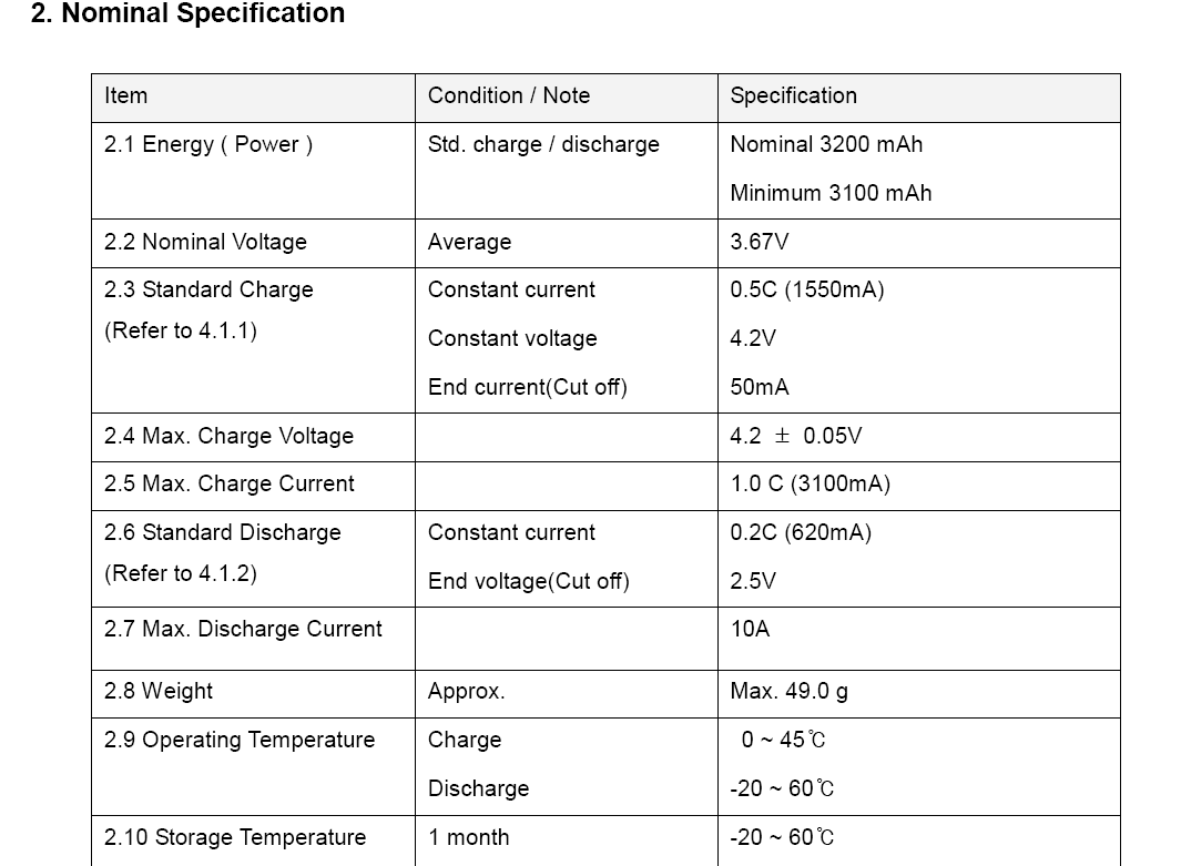

vpk8
#117
[user]r1tex[/user], Надо смотреть характеристики АКБ, в частности разрешенные токи зарядки. Если АКБ заряжать током выше допустимого, то батарея быстро выйдет из строя, повздуваются элементы АКБ.
ПС. Посмотрел Ваши сообщения https://electrotransport.ru/images/4/12kqhy0.png Максимальный ток зарядки 1.0С (3100mA).
Сошел с дистанции ...
