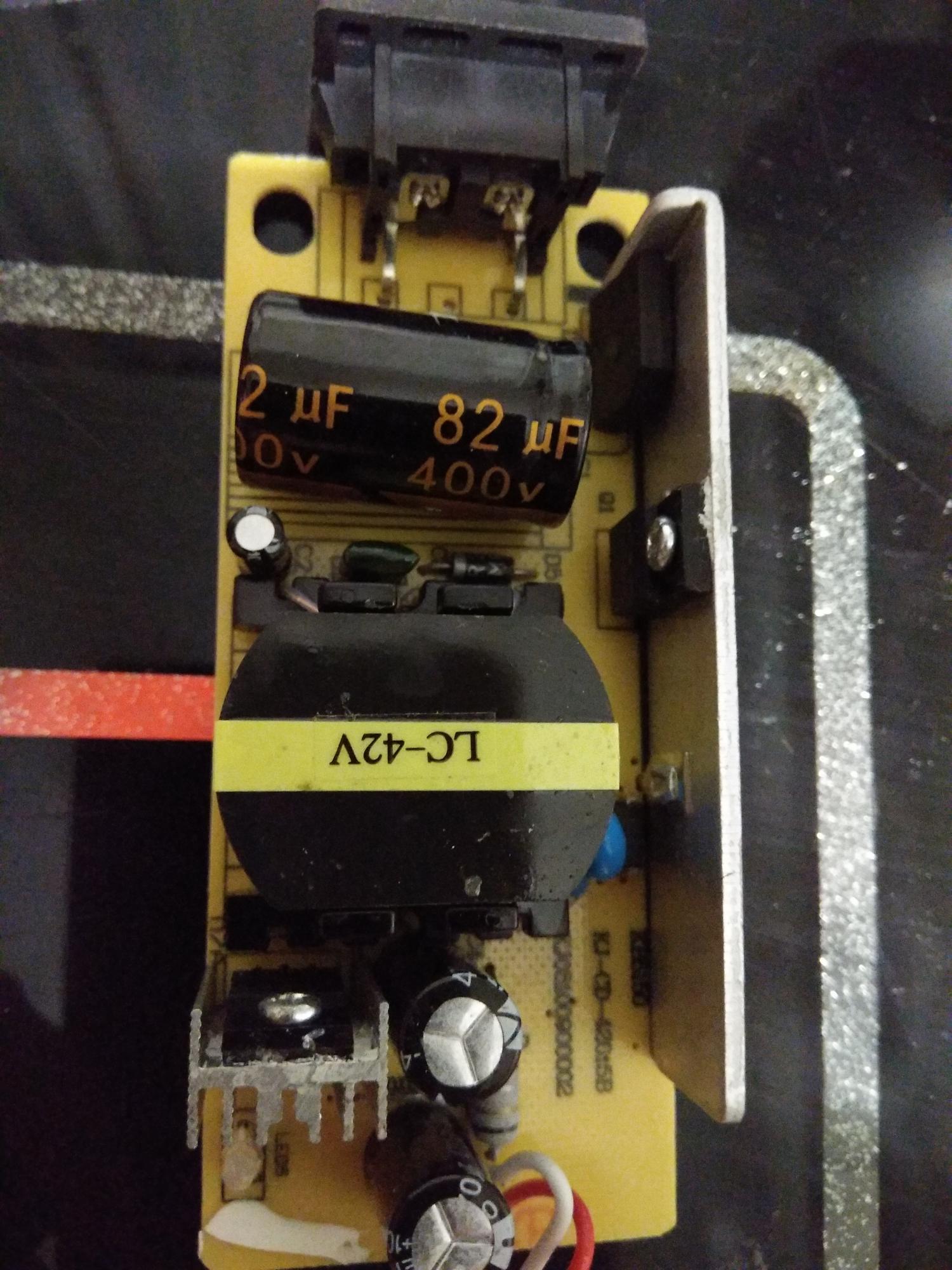

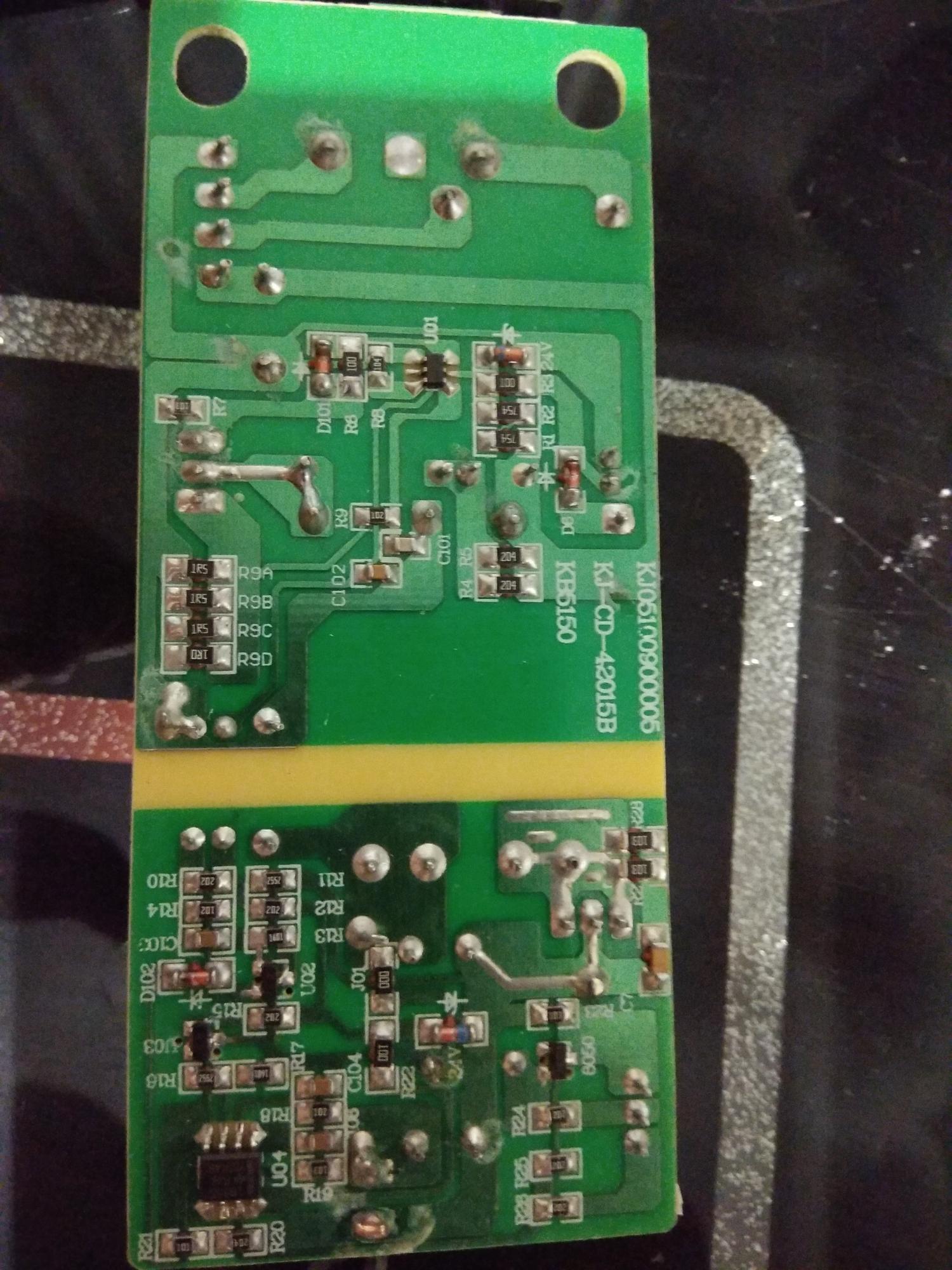

А у меня такой вопрос: столкнулся с тем что нельзя нормально выбрать человеческую зарядку на 2-3а, местные продавцы о их качестве ничего незнают, на али фото платы не увидишь. Кто брал на али или ибее зарядки и разбирал, выложите ссылку и фото. Вот например моя последняя покупка:
https://ru.aliexpress.com/item/2016-New-42V-2A-Electric-Drive-Smart-Balance-Wheel-Self-Balancing-Scooter-Hover-Board-Power-Battery/32726136319.html?spm=a2g0s.9042311.0.0.SV9F0u
на самом деле приходит зарядка с другой маркировкой модели, 2А не держит, от силы 1.6А
Фото платы внутри:
По входу фильтров нет вообще, на радиаторах секономили, по выходу конденсаторы 470мкФ 50В. Греется, сильно, прийдется добавлять вентилятор.
Кто из продавцов на али продает нормальные зарядки?
