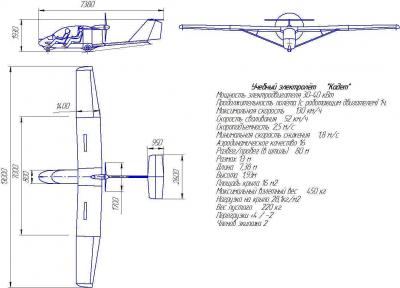

Это интересный вариант. С таким контроллером возможны достаточные характеристики для взлёта на 1а местном ЛАК-16.
Лёха Электроеропланов
А пикирующего момента при таком расположении моторов не опасаетесь?ЭД очень резко набирает обороты,клевок будет у неопытного пилота.Может,все таки тянущие поставить?Заодно и подъемная на взлете чутка побольше.
[/quote]
Доработка эскиза с передним колесом.

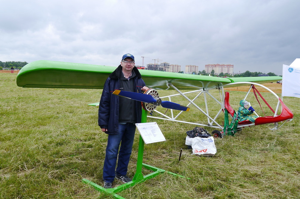

Коллеги, хочу Выс сразу разочаровать. Самолёты размерностью "для хранения под койкой", типа- Кри-Кри, BD-5,Х-14 и т.п. очень сложны в пилотировании. Они должны пилотироваться лётчиками достаточно высокого уровня. Не мечтайте о них. К сожалению мне пришлось хоронит лётчика, разбившегося на подобном самолёте.
Оптимальны самолёты размерности и конструкции DAR Solo и то они должны летать в спокойную погоду т.к. имеют малую нагрузку на крыло и мало-мощный двигатель.
Наша задача- получить приятный, красивый и главное безопасный полёт и не огорчать своих близких.

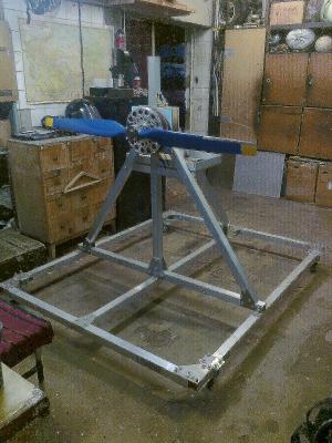

31 мая. Первый пробный запуск двигателя на стенде...
Наши поздравления :wow: :wow: :wow:
Как результаты, близко к расчетным ТТХ ??
Кстати, расскажите что думаете про такой планер:
http://technoart.com.ua/projects/transport/VEG.html
выглядит интересно, но расчеты автора в самодельной программе... неоправданно оптимистичными
Запуск двигателя производился без винта. Характеристики по току- 10А на 22,2В....
У вашего двигателя слишком большой ток холостого хода. Какие обороты двигатель развивает на 22,2в ? Например, GM 10KW имеет Iх.х.=10 А при 60 вольтах:

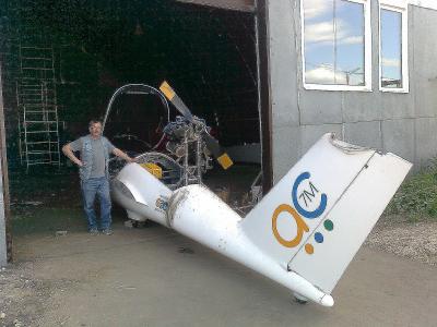

А вот конкурент из Пензы.
ЦитироватьВремя полёта на двигателях с установленной батареей - 40-60 минут ориентировочно, в зависимости от режима, пока не проверяли.
Данный экземпляр АС-4-ДУ с двумя неубирающимися электромоторами - экспериментальный, для отработки технических решений. Мощность двигателей по 10 КВт каждый.
В настоящие время подбираем винты для реализации максимального КПД двигателей.
Заряда батарей хватает на взлет с набором высоты до 1000 метров и на долет в 70-80 км при прямолинейном полете.
http://www.aerostreet.ru/
С уважением,
Андрей

замечательное электролетадло... интересно, какое потребление у него на крейсерской...

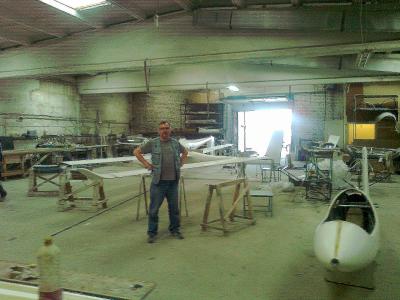

Был у них в прошлом году. Единственная в России фирма- производитель планеров.

а что за батареи стоят на планере и почему не использовали один мотор
Добавлено 22 Авг. 2016 в 18:55
как по мне не хватка тяги присутствует

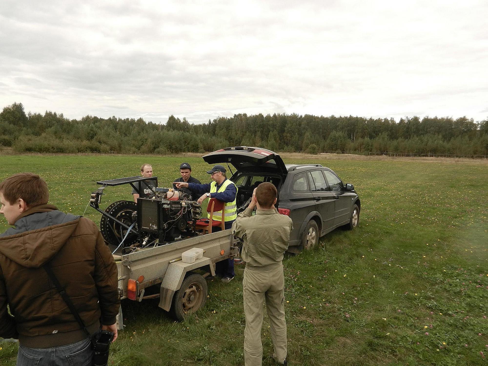

10 сентября облетали наш ЛАК-16.
spb-e
Это у вас такая лебедка  прицепе? прикольно :-)
Планер на немецкий похож не помню наз-ся   как
