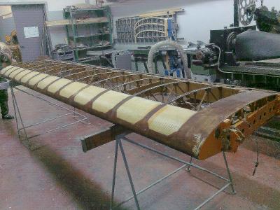

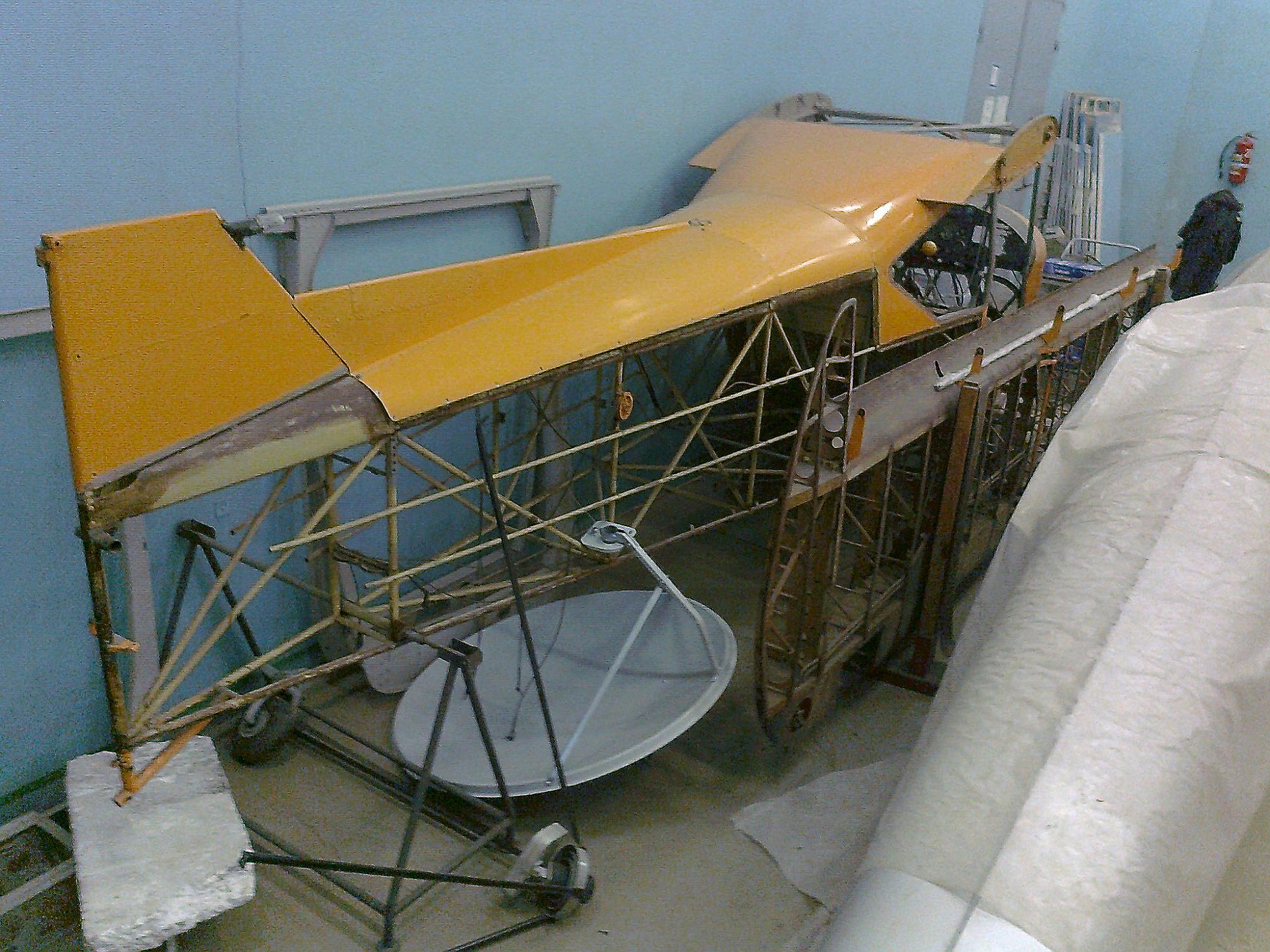

Из моих новостей. Переделываем стенд в моментный для непосредственного замера мощности. Получили от благотворителей датчиковый Kelli, 72В, 400 А. Начали проектировать вторую электрическую силовую установку со студентами в "Московском политехническом университете".
Продолжаем работу с нашими планерами. Выезжаем на аэродром. Доделываем второй планер БРО-11.

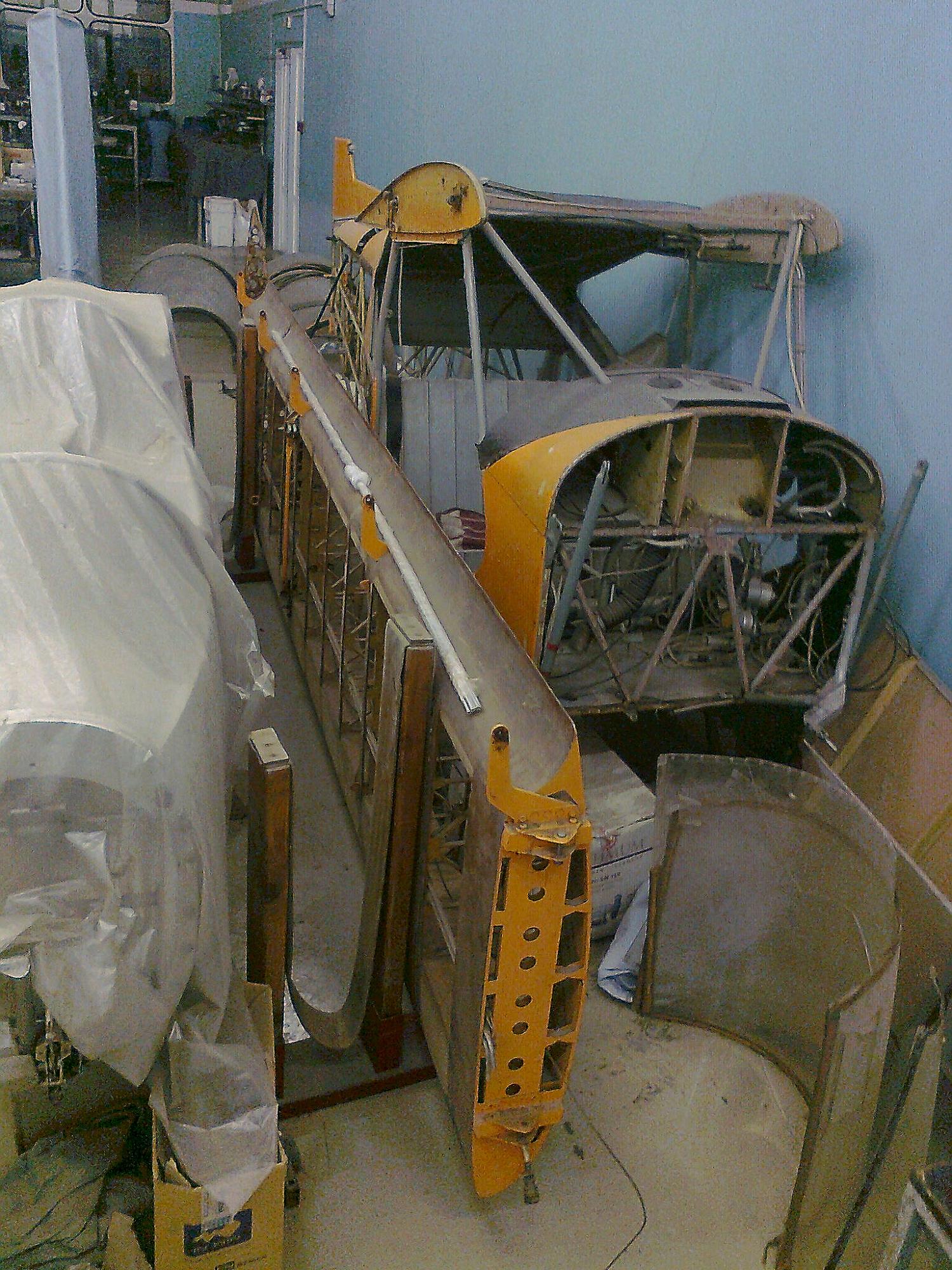

Начали ремонт 2х местного самолёта, возможно будем использовать его, как 2ю ступень для курсантов после планера.
