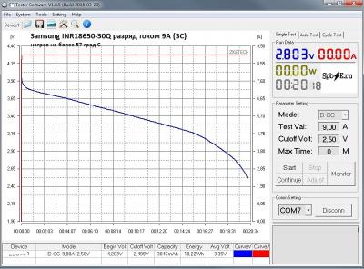

Хотя наверно да вариант неплохой Учитывая цену этих пакетов и простоту сборки.  Хотя не верю в 177 Вт*ч. Реально наверно 140-160. Не измеряли? Самсунги 30Q  на 3С 10.22 Вт*ч выдают фактически (212Вт*ч/кг) Греются не столько уж критично.

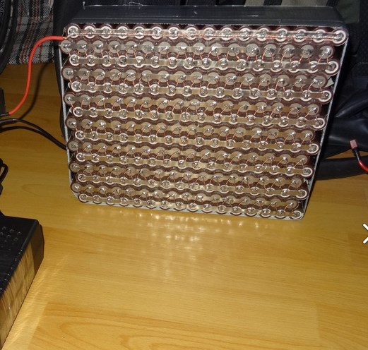

spb-e
Графики Китайских продавцов никогда не смотрю  :-\ . Обычно им обратно их отсылаю и прошу скидку  ;-D
Для высотоковых 10-12Р маловато лучше 7А А на элемент не превышать. (хотя держит 20 дальше страшно)
Тест одиночного элемента разогрелся до 60 град примерно
При изготовлении АКБ лучше применять холдеры или не располагать их в шахматном порядке. Чтобы между ними была циркуляция воздуха.
Вот мой товарищ делал 15S16P (12кг)
На земле газовали особо не грелось. Взлететь им не удалось к сожалению из-за проблем с контроллером.
