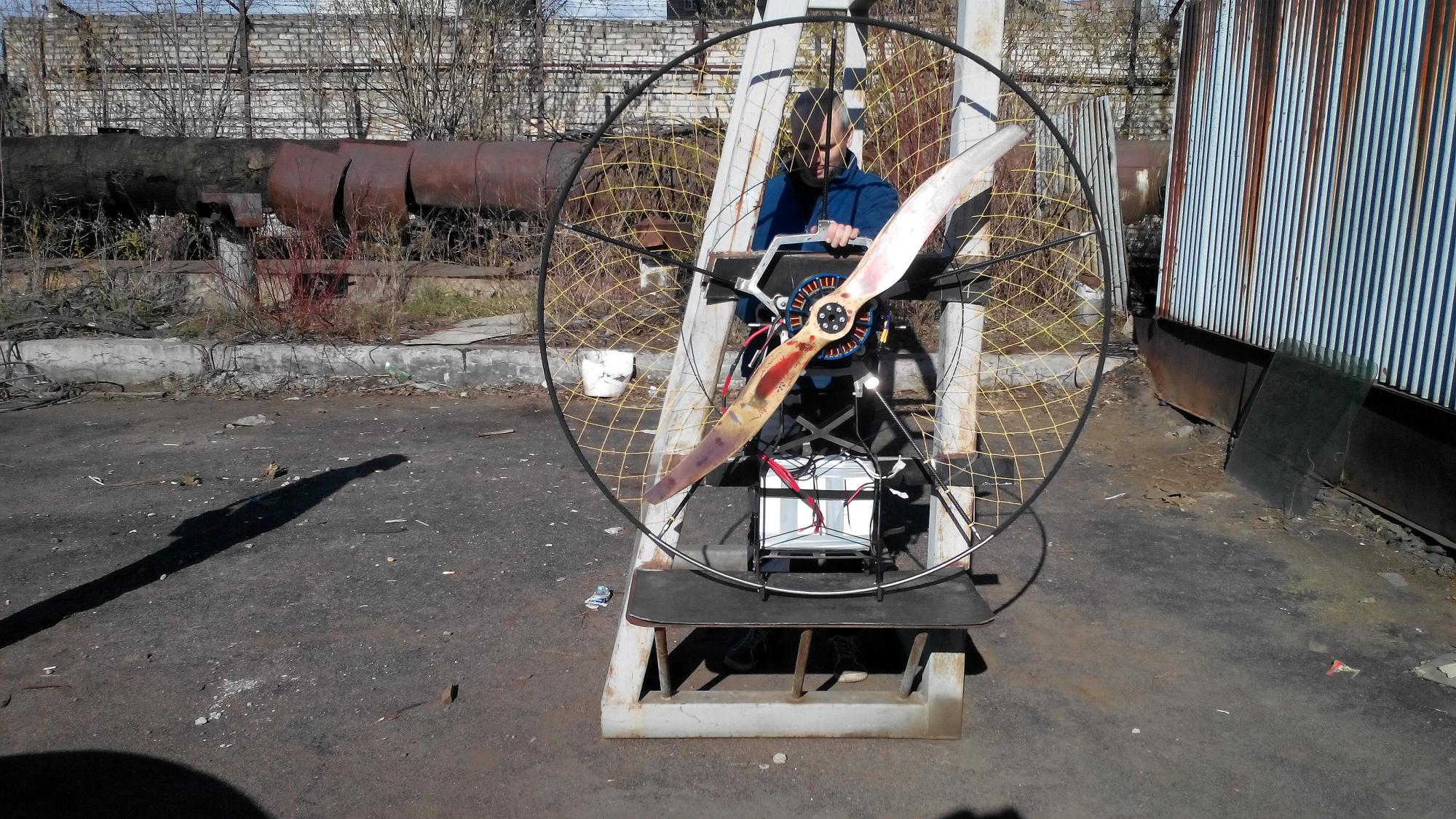

Batteryduck
Батарейку на 18650 15S16P LG HG2 для электропарамотора делал я.
Снимали в течении 30 секунд 320А на земле. Нагрев незначительный.
Установка пока еще не облетана, но ожидаем получить возможность набора после взлета 300-400 метров и последующий горизонтальный полет без перегрева аккумулятора.
Ясное дело, что если рассчитывать батарею, чтобы она позволяла все время работать в режиме полного газа - требования к ней будут просто сумасшедшими. Тут 2.5 кВт-ч батарейка на высокотоковых ячейках, если лететь в горизонте, то должно хватить на 40 минут. А если газовать без передыху (15 кВт), то даже теоретически 10 минут. А на практике через 2-3 минуты температура ячеек в центре сборок подойдет к 50-60 градусам. Правда, зачем больше? 99% полетов мотопарапланеристов проходит так: взлетел, набрал метров 150-300 высоты, слил спиралями или маневрами, затем на высоте 50 метров полетел над полями-лесами, сделал кружок и сел.
87000 км на электричестве позади
T300
Ух, здорово. Токи правда, при 15S совсем не детские получаются.
Можно немного по подробней про моторчик? вес, ток холостого хода и обороты, на каком напряжении?
Как долго на максимале может работать?
