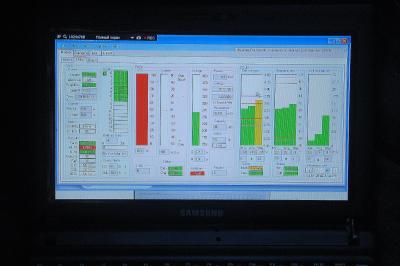

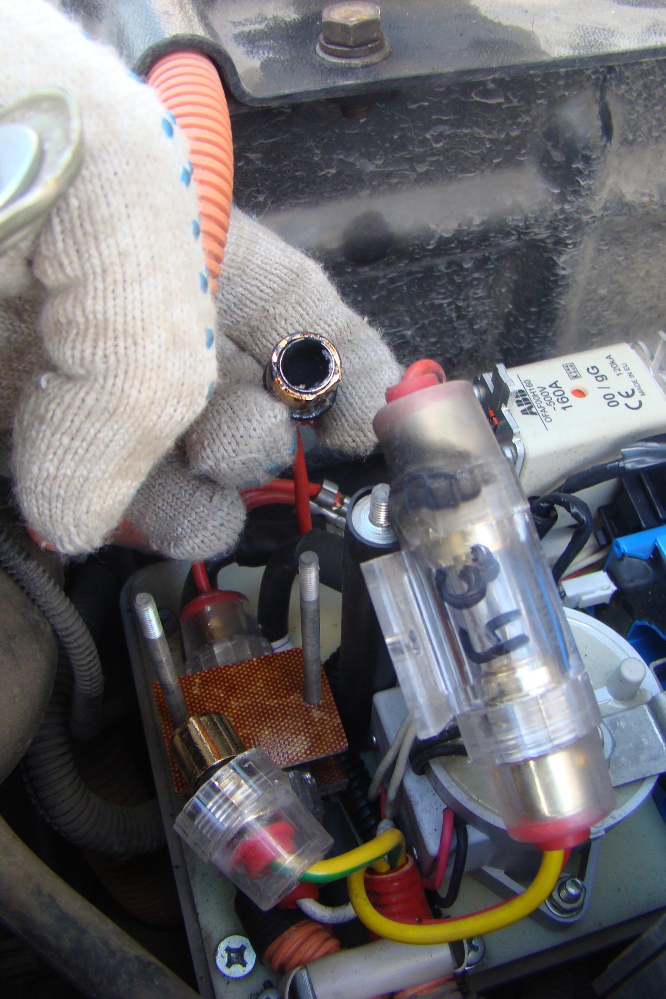

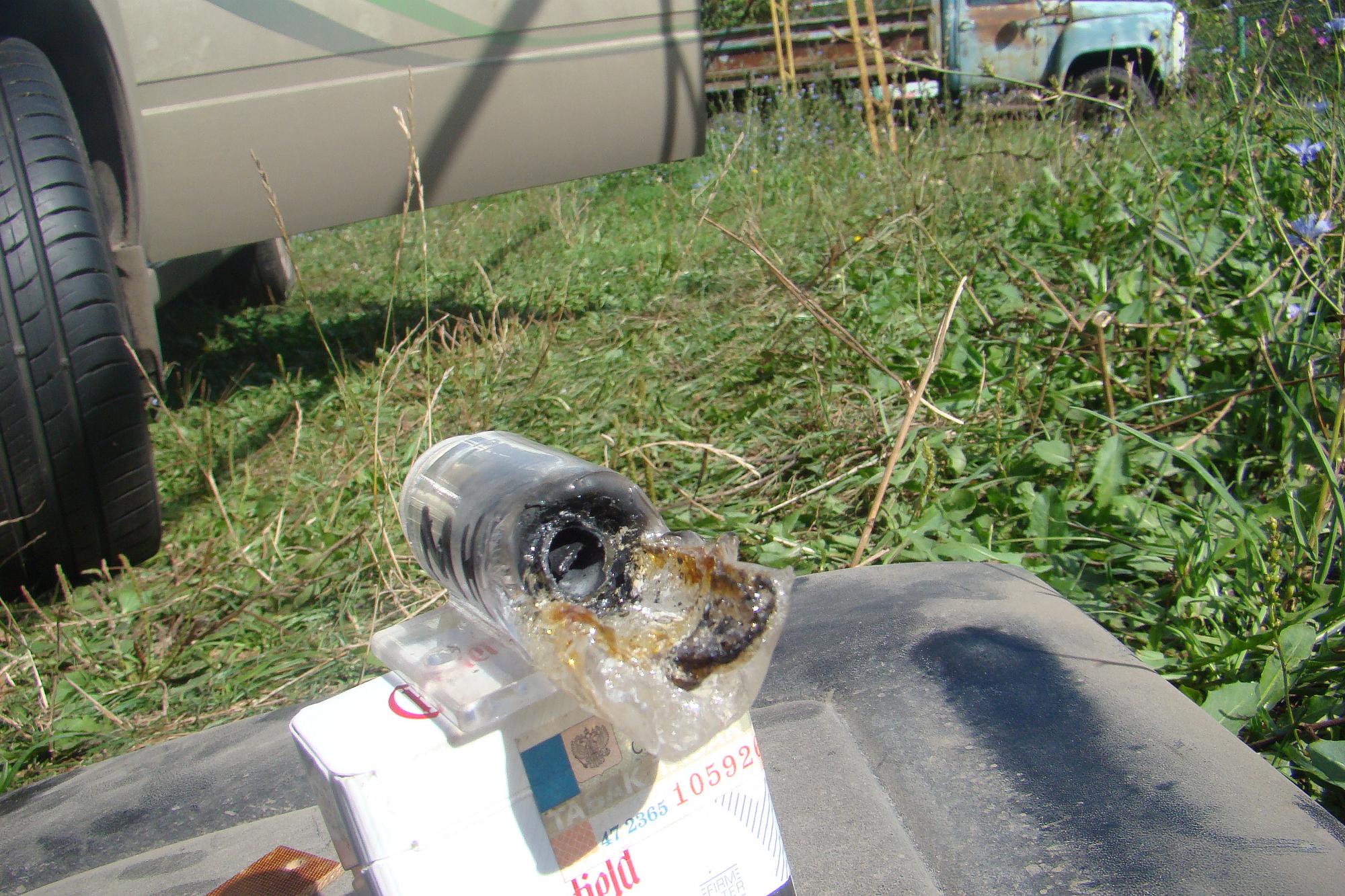

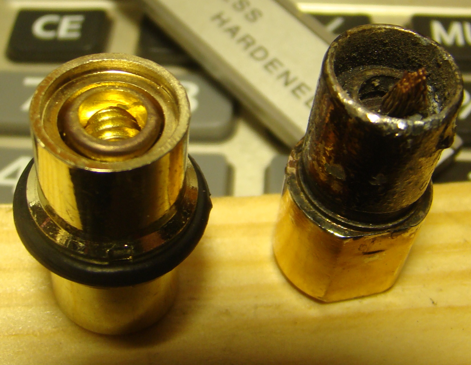

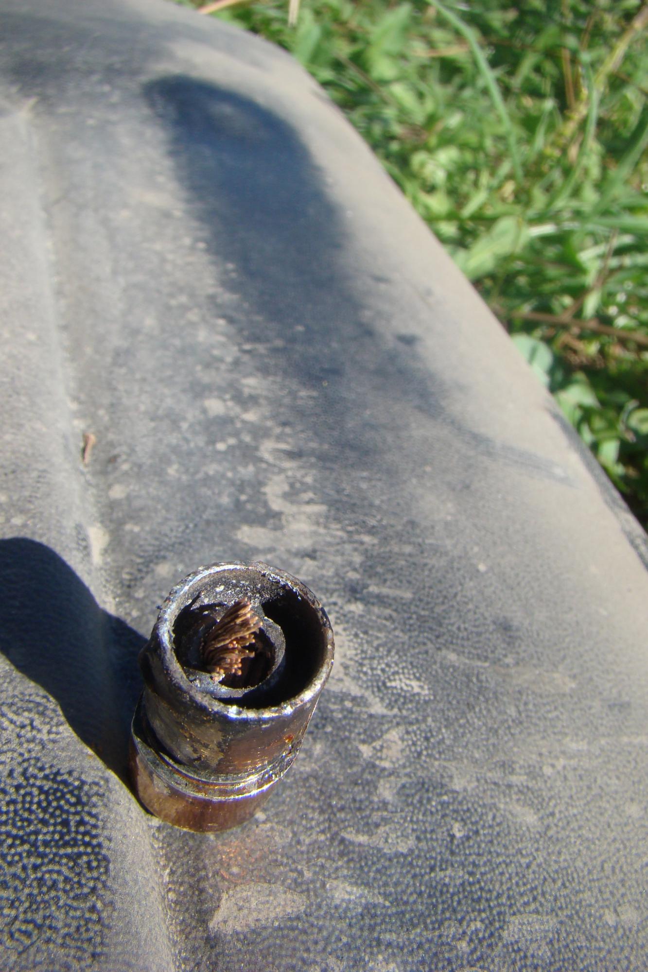

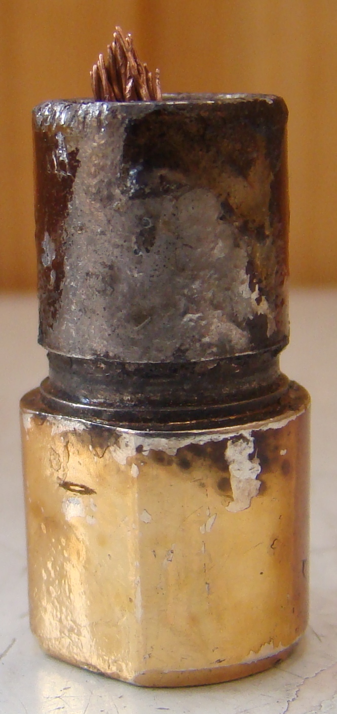

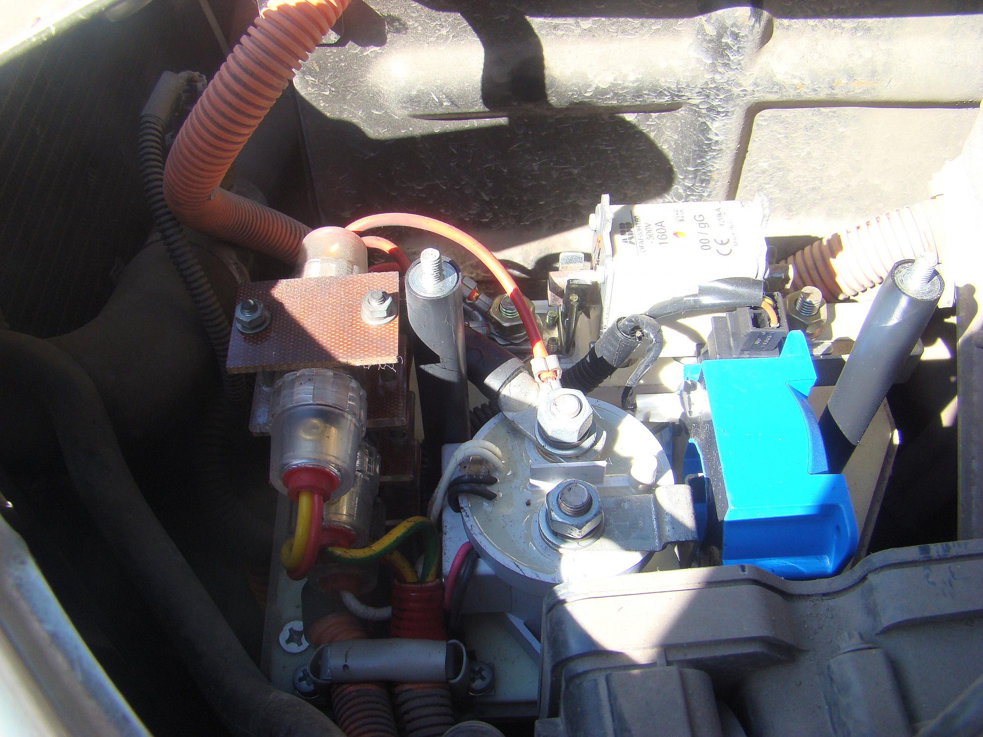

Придется покурить 13 часов за 50% заряда

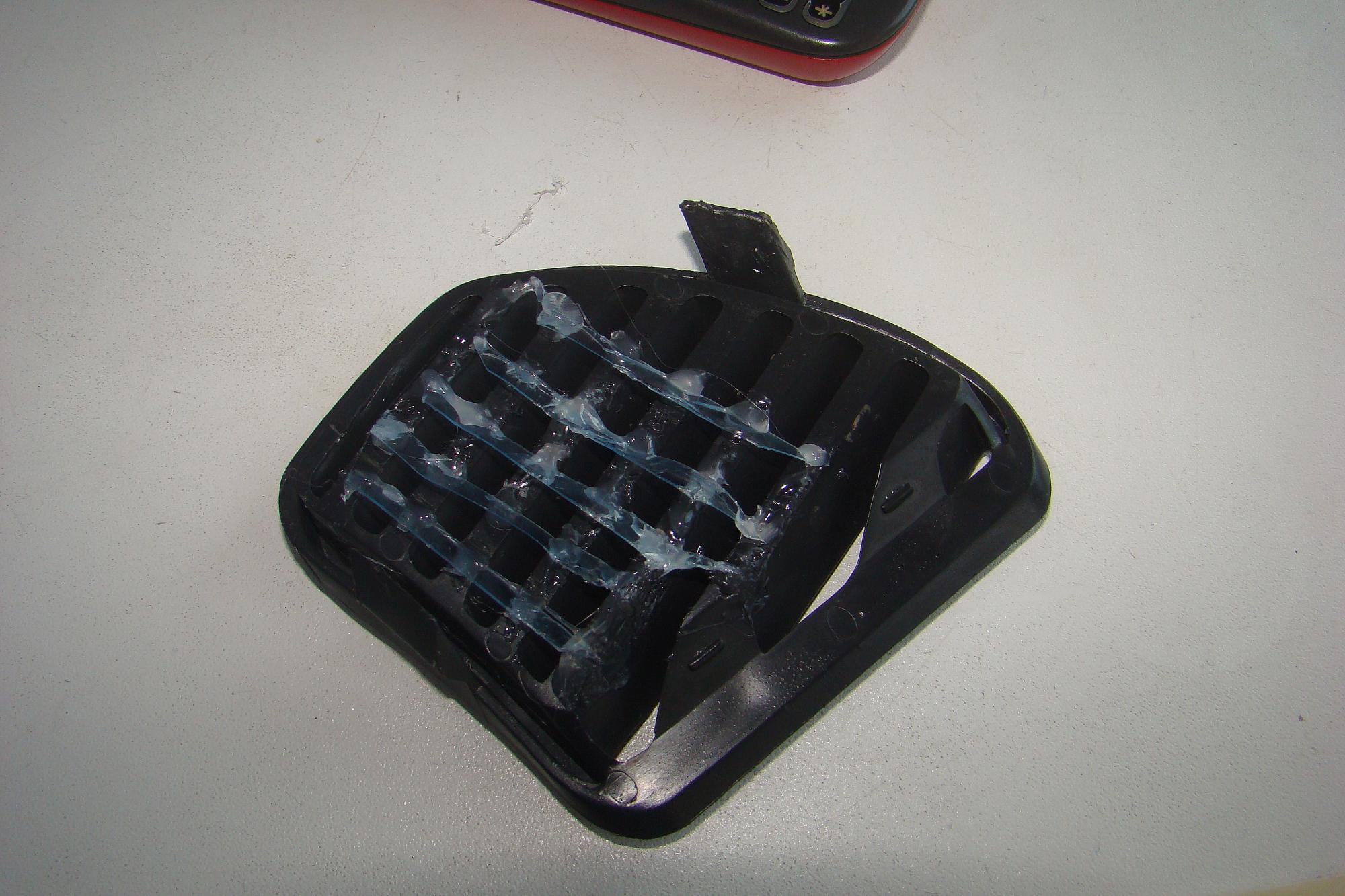

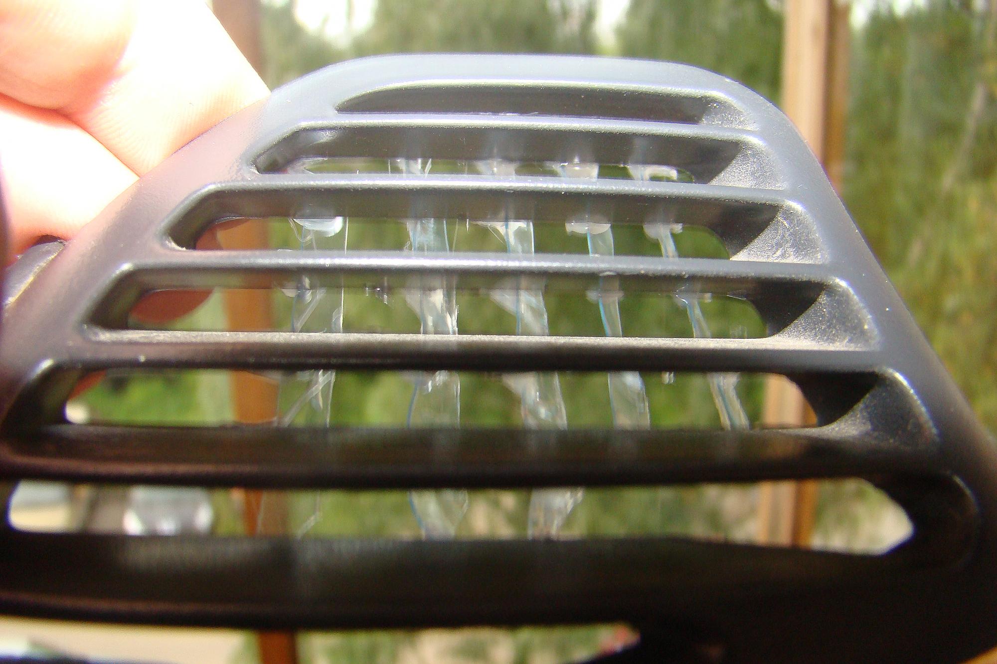

изменил угол обдува бокового стекла

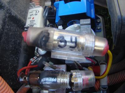

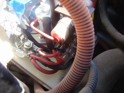

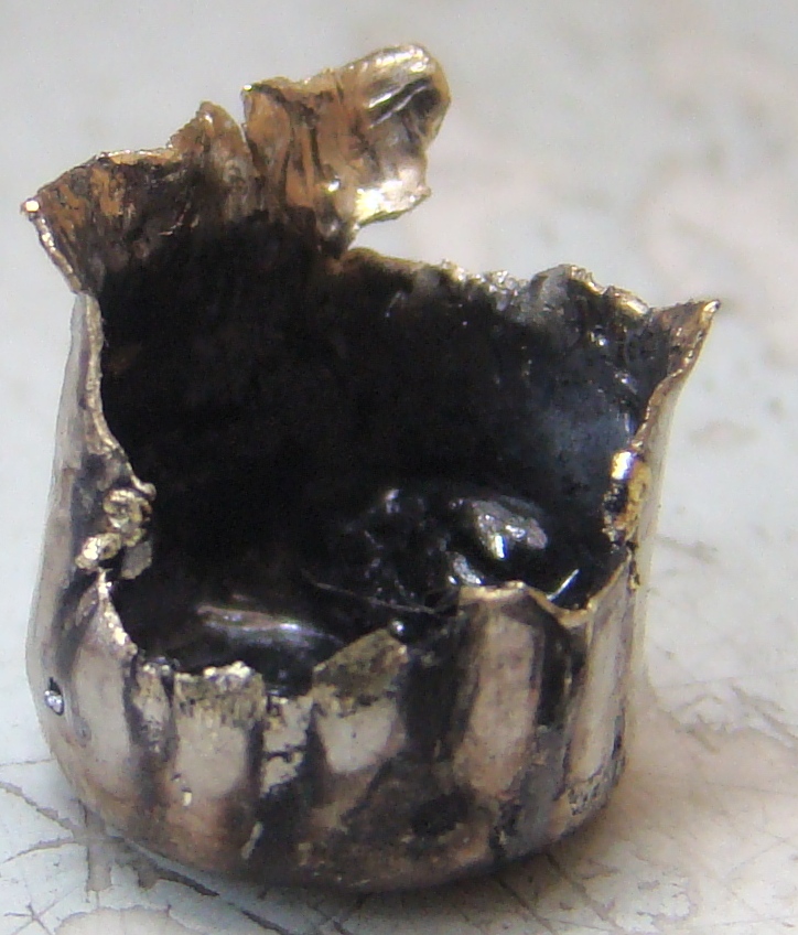

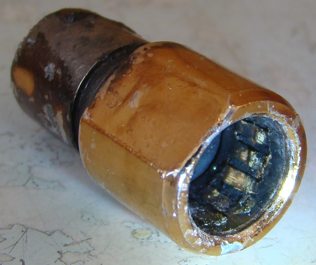

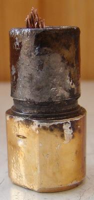

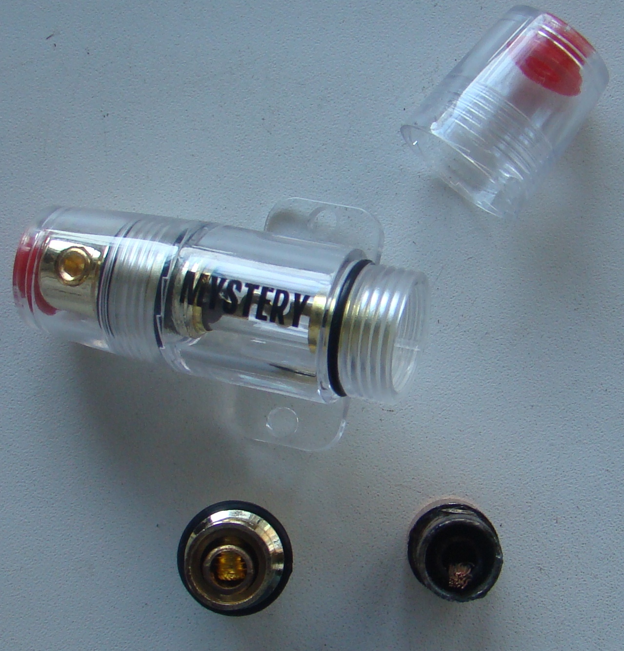

Отказал кипятильник
Сгорел корпус предохранителя 20 ампер от кипятильника
разок тряхнуло, задел вводной провод кулаком без перчатки
ладно ноги сухие были, без последствий ,
на будующее,резиновый коврик нужно кидать под ноги из салона
ps"странно земля-сухая трава  и плюс от 270 в постоянки -" токает"
LICC
я уже менял эти предохранители и писал про протяжку контактов...
deniska_aa
#236
провод сидит плотно шестеграник , затянут на мертво , вылетел предохранитель похоже из патрона преплавился капсуль от предохранителя к патрону
на что менял на автоматы ?
что-то мне они, эти предохранители такого типа, не внушают доверия, скока я сними не сталкивался и в музыке и т.п. ,
не надежная система требующая к себе пристального внимания
перед летом туда лазил все зачет
зиму от ездил нормуль
летом 1 раз включил и сразу сгорел 5 минут работала потом отрубилась печка "вибрация однако"
deniska_aa

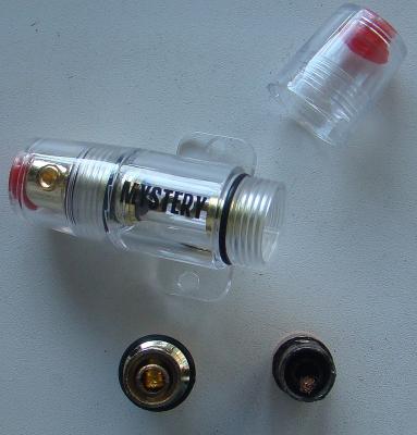

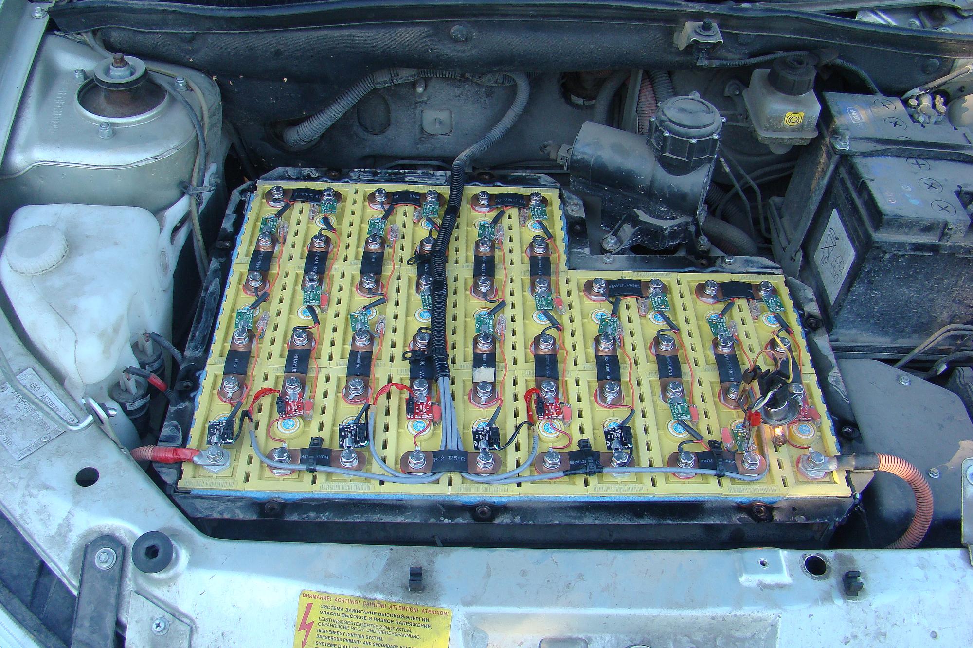

LICC
такие предохранители есть у торгашей автозвуком.
ВВ батарея у нас на машинах полностью изолированна от корпуса машины, и если в любом месте касаться ВВ выводов, то ничего не чувствуеш. Надо как минимум плюс и минус потрогать, чтоб торкнуло.
п.с. Не вздумай на автоматы менять, они на постоянку не рассчитаны .
аркан
   А мне PACIFIST сказал , что на корпус выведена половина напряжения батареи, для контроля за утечками. (естественно не на прямую, просто потенциал, но и его наверно хватит, чтобы почувствовать).
deniska_aa
Да, твоя правда, плохой контакт между шестигранником и вводным проводом, шестигранник  приварило похоже потаму и не крутится, там и самый большой нагрев произошел

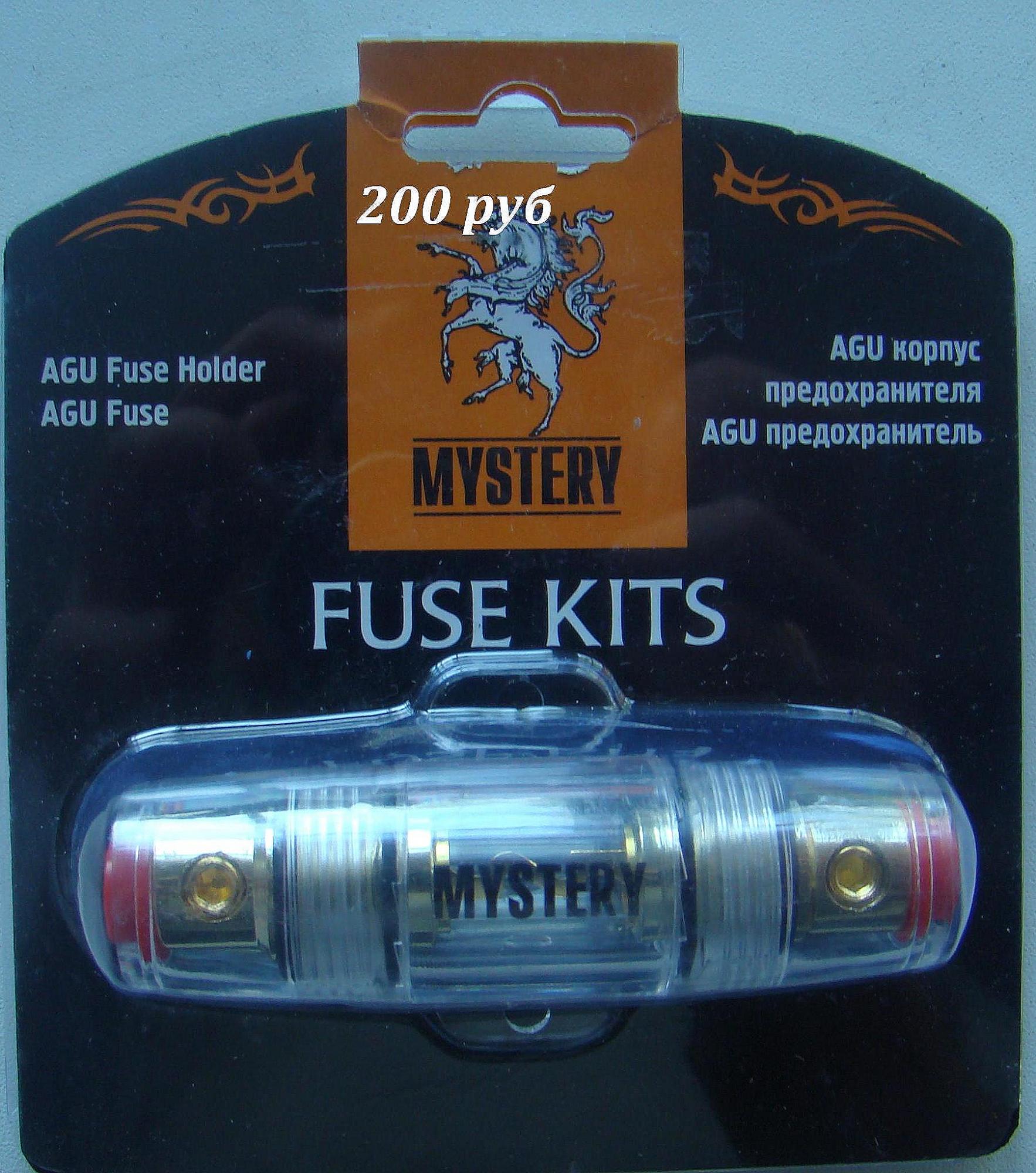

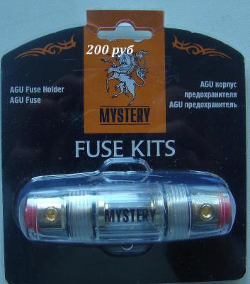

deniska_aa
купил за 200 руб  в нашем хлебном,Продовец сказал меня уже два года ждал ;-)
чуток правда отличается   :bw:

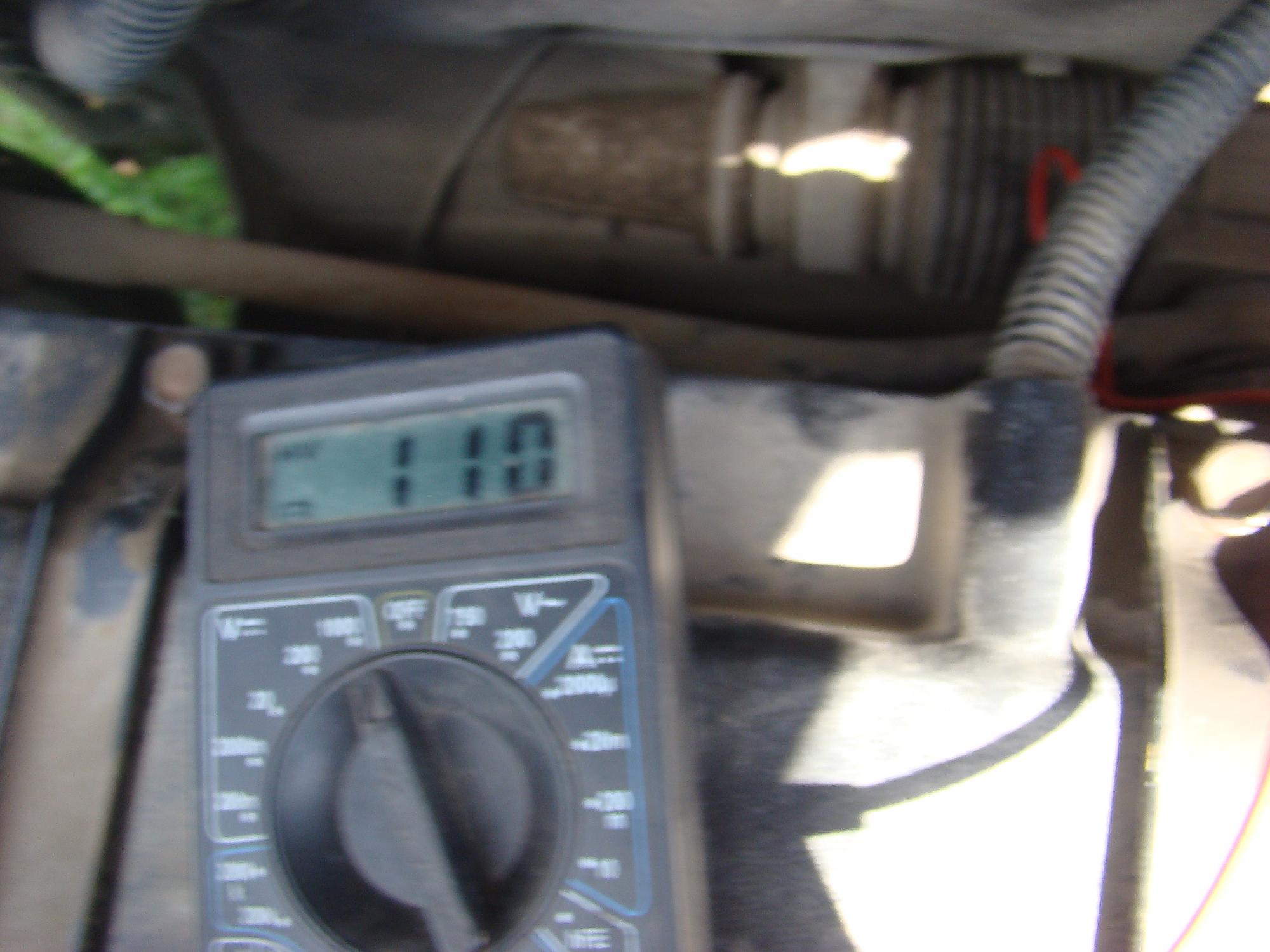

Добавлено 29 Авг. 2016 в 09:28
из за этого похоже 110 вольт без предохранителя показывает на клемнеке к котлу вместо 260 в батарее ?
batson
коврик то не спасет :pardon: в землю с плюса батареи ничего(ну почти) не пойдет...
чтобы прилипнуть нужно плюс и минус батареи коснуться... но тогда причем тут коврик, так и останешся висеть с ним.
