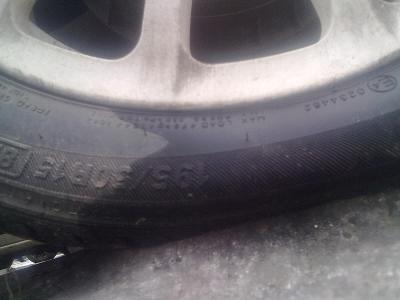

[user]deniska_aa[/user], если это фото стояшей на ровной поверхности авто, то где 1 бар давления ещё.
Такое впечатление, что в шине давление для оффроуда, чуть более кило.
Или это обман зрения ?
и то 1,5кг и другое, обман зрения, сейчас 2,5кг, не чуть не лучше вид , ширина диска великовата наверное вот и смотрится как будто сдуто
inetchik
Вид не важен, главное давление правильное.
Только я недопонял
Цитата: deniska_aa от 09 Июнь 2016 в 20:15
Цитата: inetchik от 09 Июнь 2016 в 18:36
какое давление было на фото, ~1,5кг ?

да 1,5

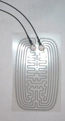

5 ампер 12 в. думаю хватит, 60 акб,
должно хватать на мафон и ноут, зимой на пару
НЭР УНИ 1 (145x85)
Рабочее напряжение - 12 Вольт;
Мощность - 14 Вт;
СЮДА и с другой стороны ящика
