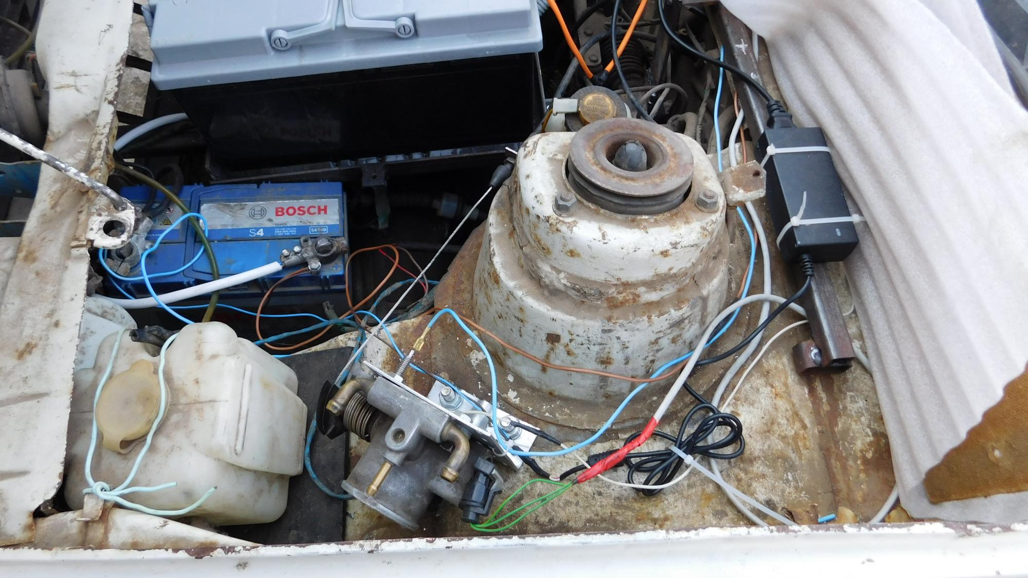

Многострадальный контроллер на 450 А. С ограничением 133 А? Хотя может и выше, но я делал на 133А, удалив схеме резистор на 10К в цепи ОС.
Черный блок - блок питания 12 В 8 А. Для подпитки аккумулятора бортовой сети. Рядом узел дроссельной заслонки с задатчиком оборотов.
задний блок аккумуляторов 90 Ач. Зеленый прибор с автоматом - бывший стабилизатор/автотрансформатор. Переделал под зарядное устройство на 70-100+ В  с током 3,5А. Пока временно.
Stelsrider
Подкапотное пространство.
