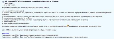

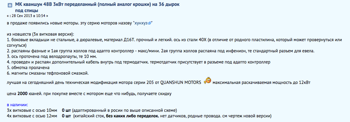

Цитата: _claw от 24 Март 2017 в 09:30
мотор же, который вы тут клянете, 2кВт номинал, тянет 4 кВт долговременно и 6-7 кВт в пике, что и расписано в нашем магазине.
У вас он значился как Квашунь 3 кВт, 3-х витковый. На самом деле оказался 2.5-витковым.
По ссылке видимо другой мотор, из разряда миниКрох. Так понимаю, вы не особо ориентируетесь во всем "многообразии" ассортимента и тем более в номиналах и намотках.
https://electrotransport.ru/index.php?topic=19666.0
во вторых, история с магнитами тоже лыком шита. гарантию у нас никто не отменял если там все так честно, как вы говорите. хотя я думаю что скорей всего просто тупо фазный прошили на старте с избытком, вот они и посыпались. хотя [user]andreym[/user] постоянно предупреждает всех и вся, не злобствуйте с фазным, себе дороже
Фазный был 350, батарейный 110 Фазный 300, батарейный 120, термодатчик на 110, перегрева не было. На моторе от АндреяМ с такими настройками отъездил несколько месяцев, пока блокировка Адаптто не поджарила мотор. У твоего магниты отвалились в первую неделю. При том что тяги он дает раза в два меньше.
Вообще-то тебе ситуацию озвучивал, вместе с другим коллегой, у которого также отвалились магниты у такого же мотора.
Ему ты ротор заменил. По мне отмалчался. Я понял, что долго буду ждать, а потом и доказывать, что не верблюд, а мне ведь ездить на чем-то надо. За вечер переклеил магниты, но головняк остался - мотор нифига не тянет, расход на 25-30% по городу больше, больше соответственно и нагрев.
