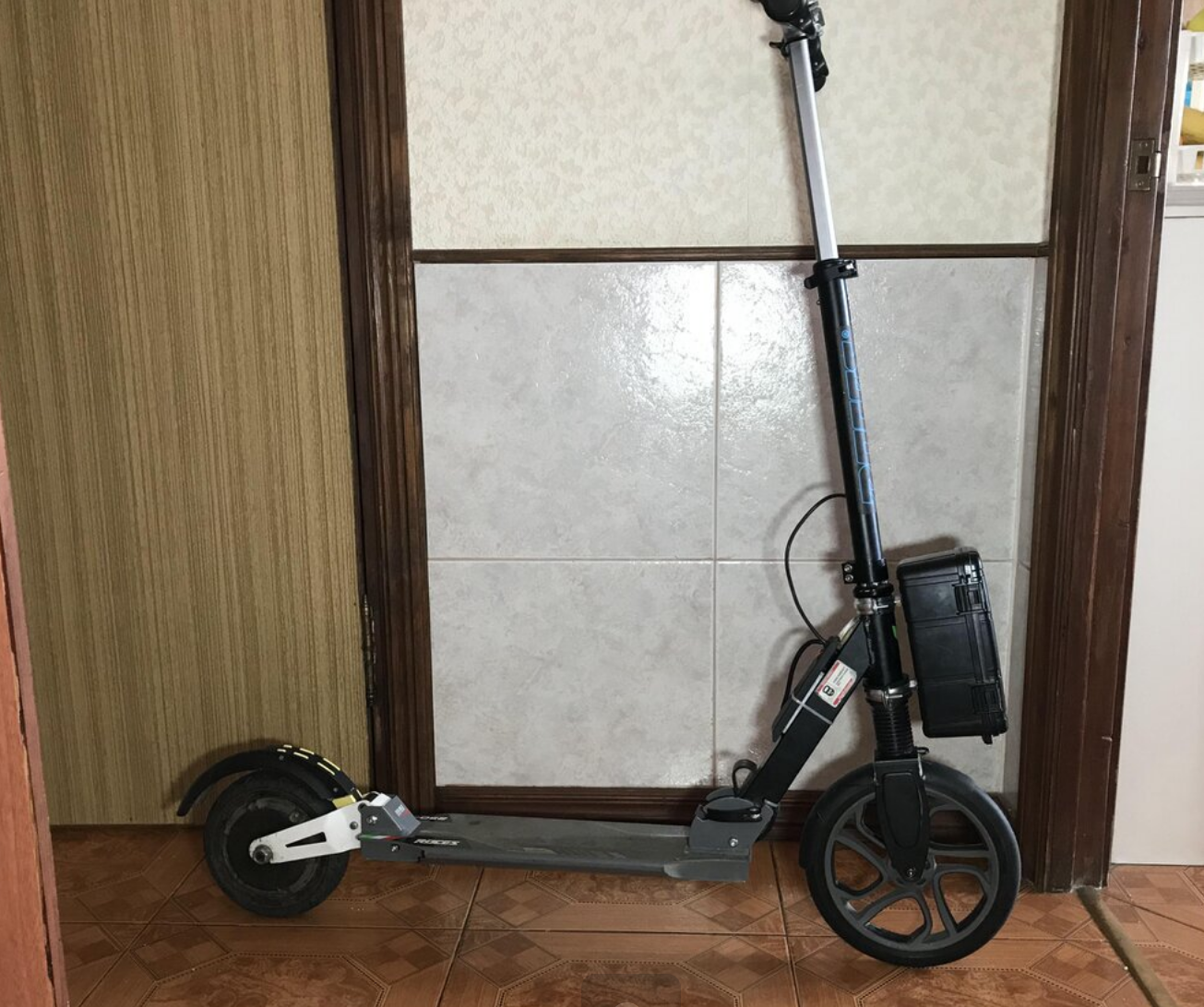

Ну как-то случайно наткнулся  :bn:. Но тут голый мотор без контроллера и всяких курков

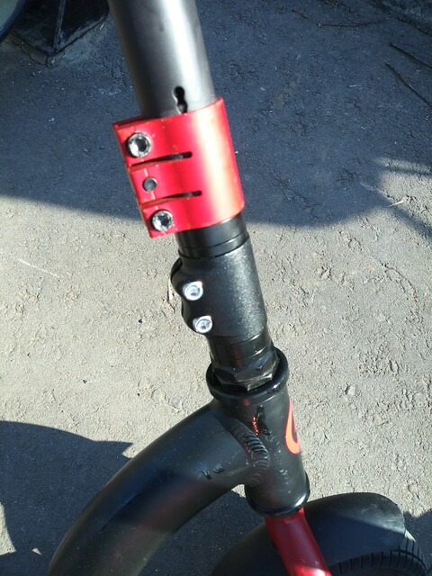

Поднял руль на 10см, запчасть называется "Удлинитель штока вилки 1-1/8", цена вопроса 500р на велорынке в Сокольниках (дефолт-сити). Высоты теперь достаточно. В комплекте было несколько проставочных колец, как раз хватило закрыть резьбу вилки, видно на фото.

Сегодня меня постиг эпик фейл. :laugh:
Решив, что обычная вилка не айс, начал собирать пружинную.
Я купил в Соколях 230мм пружинную вилку, по совету форумчан героически раздвинул её руками.
Увидел, что внутреннее отверстие больше, чем у старой вилки, померил линейкой- кажись 25мм
О, а у меня валялся лежал регулируемый вынос как раз 25,4мм
И руль высокий валялся лежал давно.
Самокат перестает быть складным, но в мечтах мне вид понравился.
Собрав вилку я попытался вставить вынос.
Что за чёрт...
"...Батьку, ни лезет.. А ты в крынку его, в крынку! И в крынку не лезет!"
Померил штангелем внутренний размер.
Мать твою! Размер 24, 5 мм! :ireful:
Да, такой подлянки не ожидал.
Поставил стоковый руль. 230мм вилка повыше, можно со стоковым пока поездить.
Что делать?
1. Найти токаря, пусть 1мм с выноса сточит. Но меня, как бывшего токаря, жаба душит. Работы максимум червонец, объявят косарь
2. Сделать пропил болгаркой на трубе вилки, одеть хомут руля, вставить вынос, закрутить хомут, затем вынос. Более реально.
3. Выбросить нахер самокат Оксело и купить Бустер за полтинник.

Басарга
[user]Rocksteady[/user], о, а можно ещё вынос взять складной от другого самоката...
Ничего пилить не надо...
Поеду опять в Соколя, поищу...

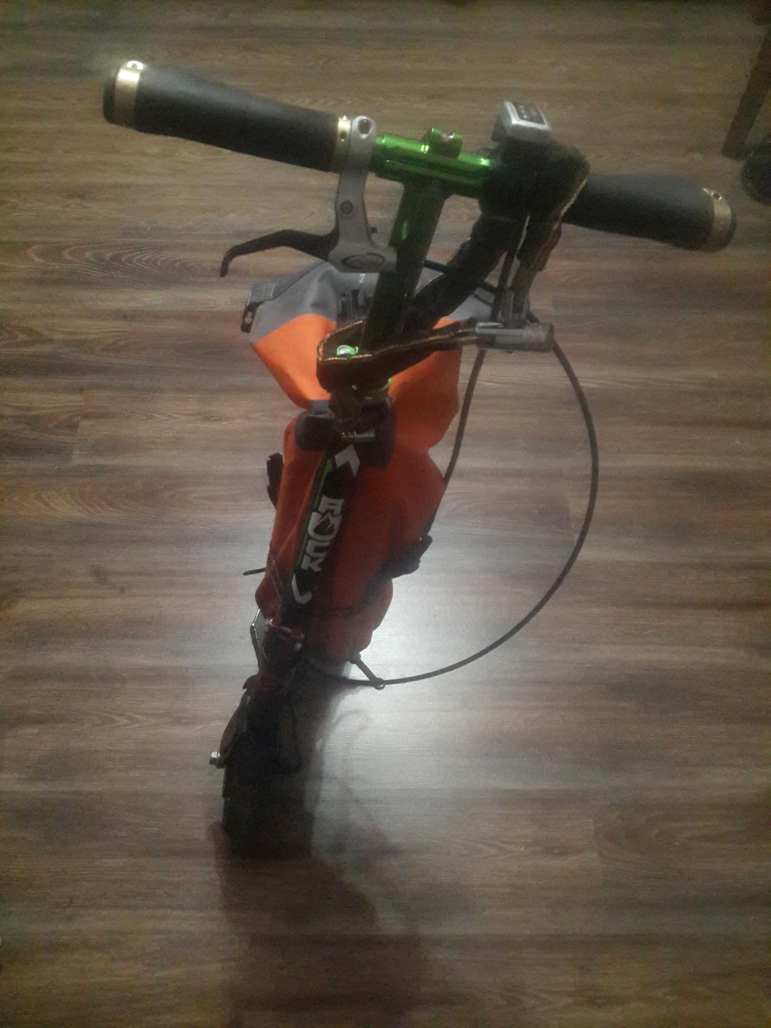

Басарга
Сделал я новый руль.
Купил все в тех же Соколях самокатный вынос, коротенькие ручки теперь... Мама дорогая...
