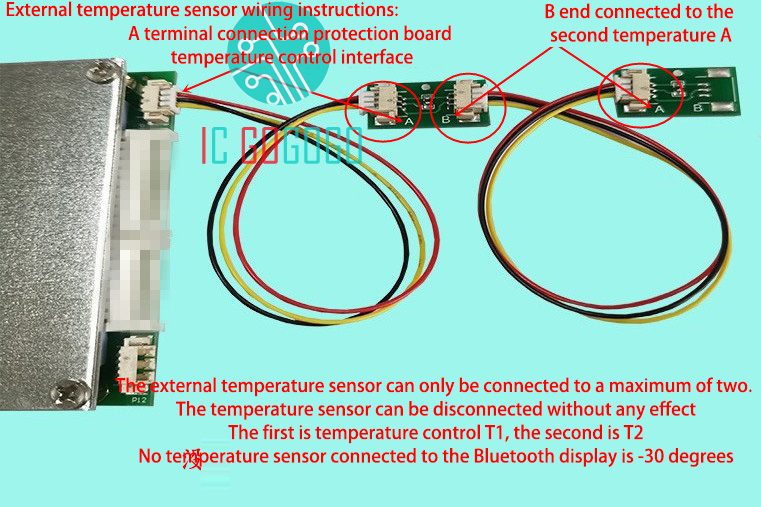

защита по температуре( много параметров)
Защита КЗ
Выставляется напряжение балансировки, и ток( от 10 до 200мА)
выставляется напряжение с которого начинается балансировка
выставляется разбег ячеек при балансировке

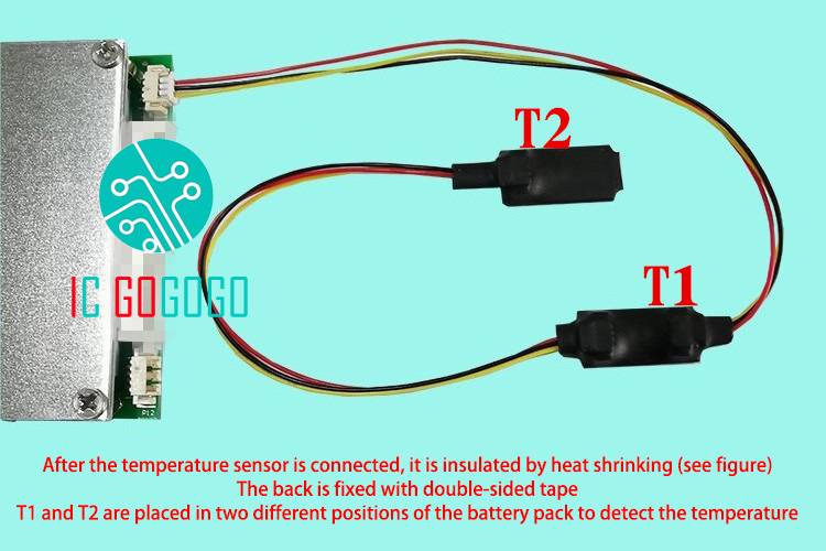

температурная защита, самой платы и 4 датчика внешних, которыми моно контролировать например температура вашего аккумулятора и температуру мотора, ну и вообще либо чего.

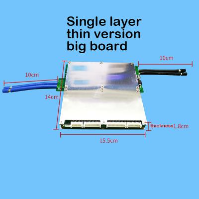

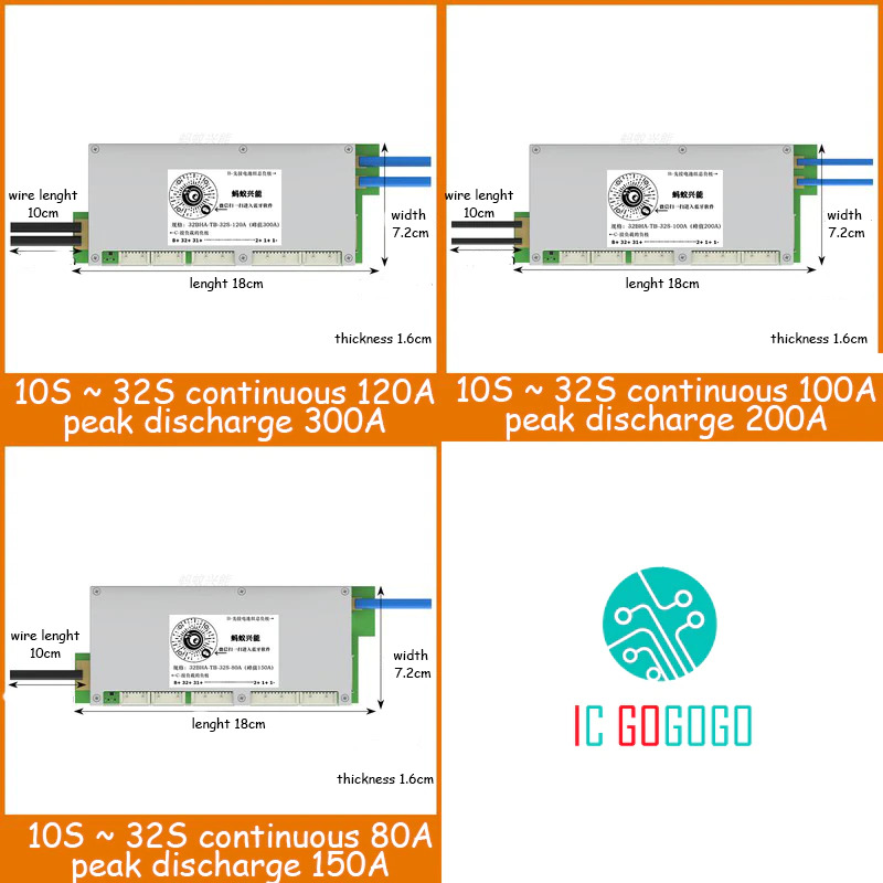

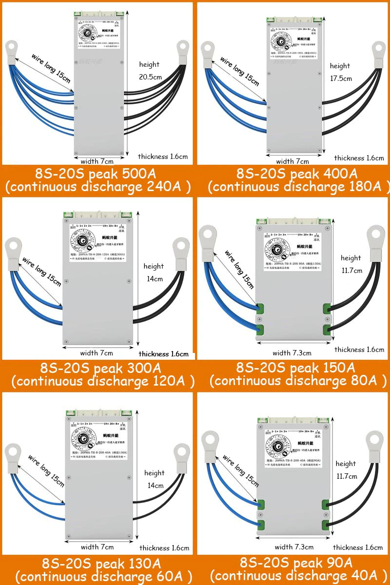

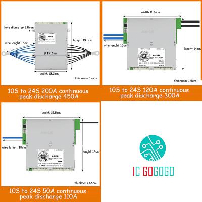

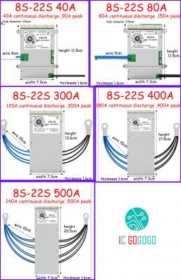

Типоразмеры платы в мм.
В разных лотах размеры могут гулять в пределах 1 мм по толщине, и 2 мм. по длине.
К некоторым моделям добавлены уши с отверстиями для крепления. В таких случаях дается 2 размера в скобках. Уши добавляют 20 мм.
101x91x16. 17-24S, 50-110A, 100-200A.
105x70x16. 7-16S, 40-90A, 80-150A,
117x73x16. 8-20S, 80-150A, 40-90A. 8-22S, 40-90A, 80-150A.
120x73x15. 8-20S, 40-150A? (мутное описание без шота)
130x73x16 7-16S, 120-300A, 140-320A, 13-18S, 120-300A.
136x73x16. 8-22S, 120-300A,
140x155x16. 10-24S, 120-300A, 50-110A.
140x70x16. 8-20S, 120-300A, 60-130A. 4-16S, 140-320A.
155x70x25 10-24S. 180-400A, 120-300A, 110-200A, 80-150A, 50-110A.
175x70x16. 8-20S, 180-400A,
175x73x16. 8-22S. 180-400A.
180x72x16 10-32S, 120-300A, 100-200A, 80-150A.
195x152(132)x17 10-24S, 200-450A.
205x70x16. 8-20S, 240-500A.
205x73x16. 8-22S. 240-500A.

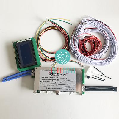

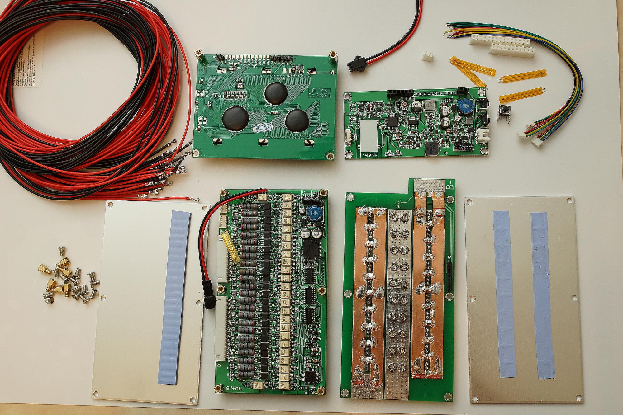

Фотографии
Старая версия
2х слойная версия 10S-24S
Ещё фотографии пользователя: www.electrotransport.ru/ussr/index.php?msg=1961625
Компактная версия 8S-20S

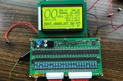

Подключённый экран:
Плоская версия 10S-24S
Версия с мая 2021 года.
Идёт с новвым приложением, которое имеет свои особенности настройки. см. в разделе софта.
Также запускается не замыканием проводов, а подачей напряжения около 4х вольт, или подключением зарядника.

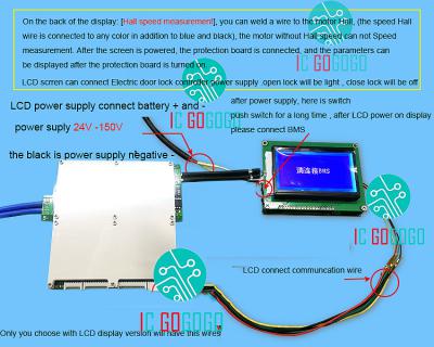

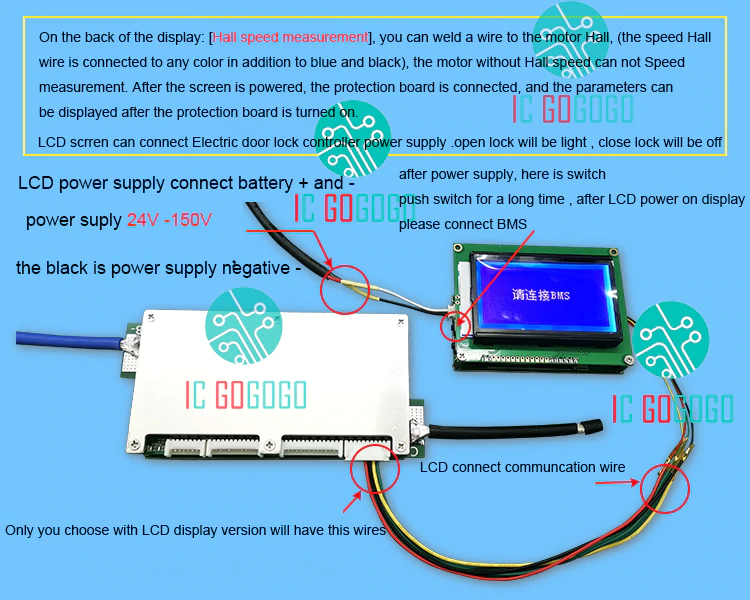

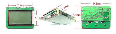

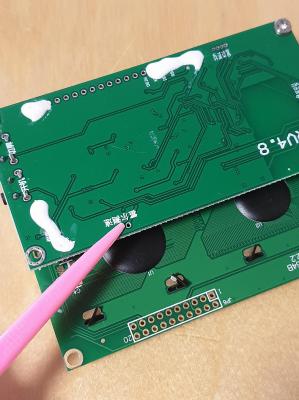

Дисплей V4.8 имеет широкий диапазон (до 100В) и запитывается напрямую от батареи. Eсли версия платы ниже, то его питание 6-20В. На плате БМС есть точки V12 и GND для его подключения, можно запитать и от DC 12В.

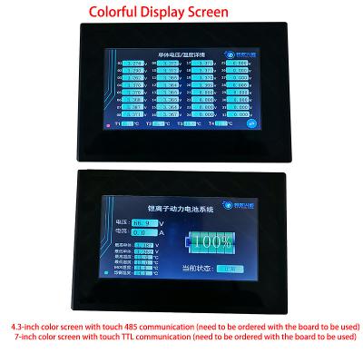

Экраны

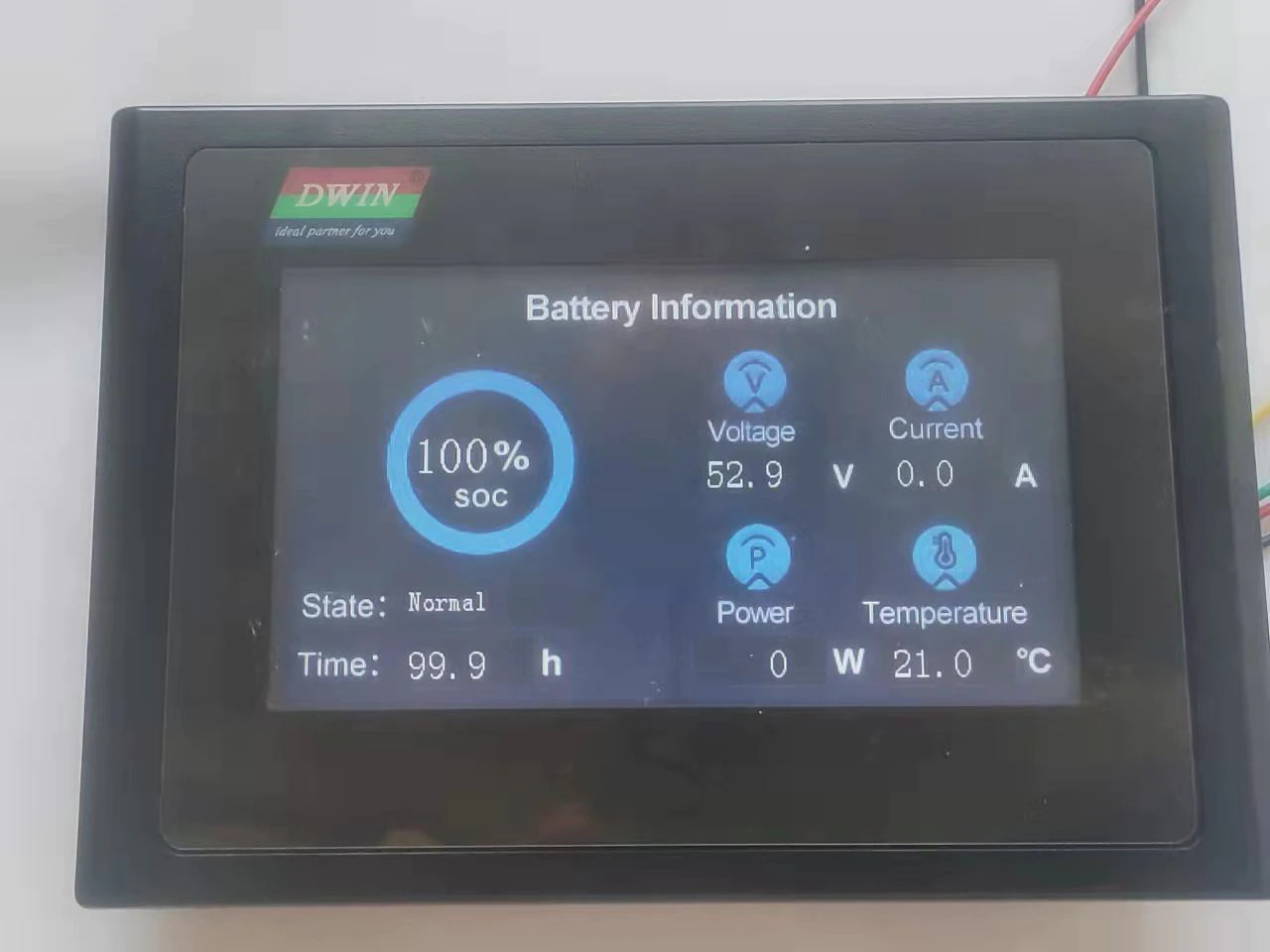

Новый цветной сенсорный экран с возможностью настройки параметров:

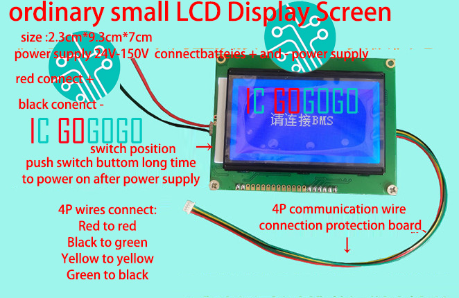

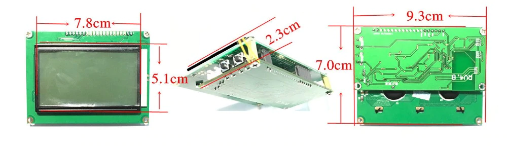

Новый монохромный дисплей с креплением на руль.
https://electrotransport.ru/index.php?msg=2237948
Не имеет важной функции поячеечного отображения напряжения.
Новый цветной экран
Старая версия
Подключение экрана
Старая версия:
Если не работает, то так:
Цитироватьот самого края первые 2 контакта пропускаем и далее по цветам как на фото:
Новая версия:

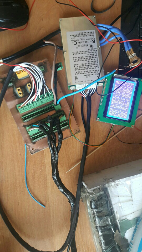

Проверочное подключение
Видео, подключение и настройка. [user
Magnitarus[/user]]
Новая версия: https://youtu.be/-GtHPNuW11g
https://youtu.be/akytGie5xj0

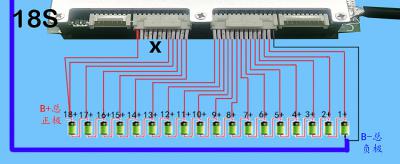

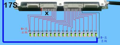

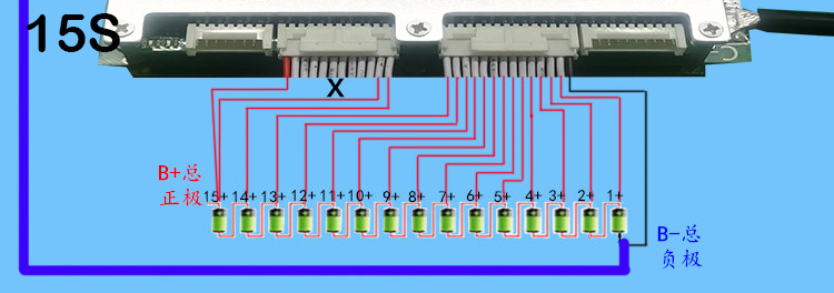

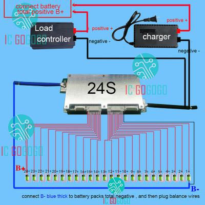

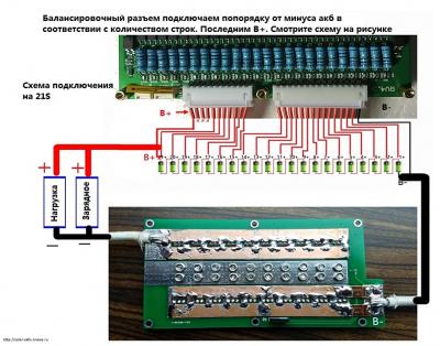

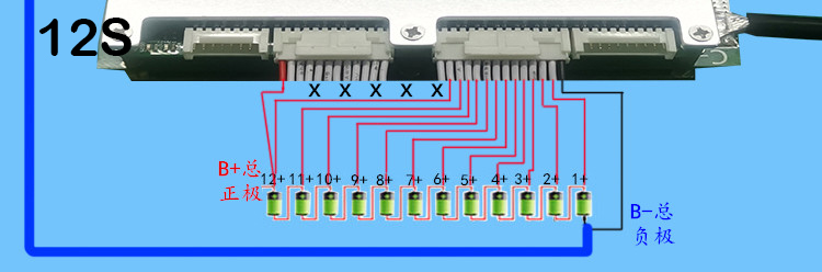

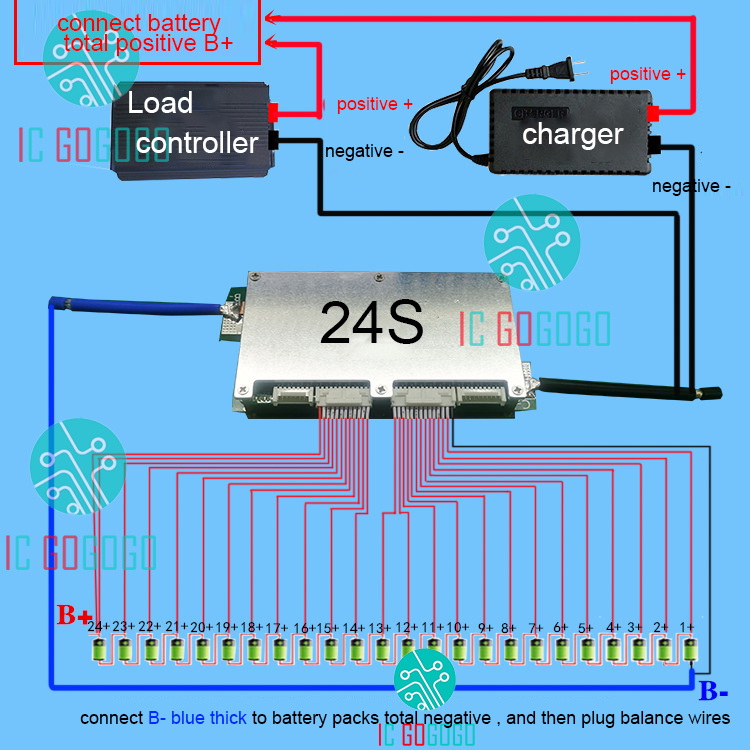

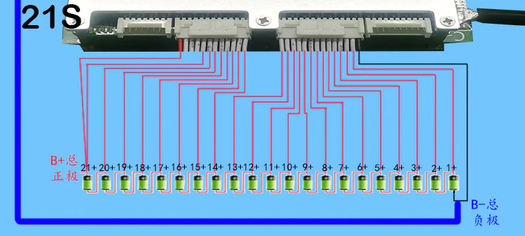

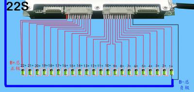

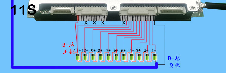

Подключение батареи
Фото Старая версия
Новые версии
Документация от продавца. https://app.box.com/s/sovjhqcdnon2uuphzrkwwgf9acrfyi67

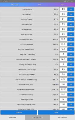

Калибровка BMS
https://electrotransport.ru/index.php?msg=1584817
От продавана:
1. калибровка напряжения с одной ячейкой: вы можете настроить «системное эталонное напряжение» (по умолчанию около 3,0), чтобы медленно увеличить размер 0,001, повернуть вниз, вы можете изменить значение напряжения устройства до тех пор, пока не будет точно!
2. общая калибровка давления: вы можете настроить «Общий калибровочный параметр давления» (по умолчанию около 3330), Медленно отрегулируйте размер этого значения, вы можете изменить общее давление до точного!
3. Калибровка по току: вы можете настроить «диапазон датчика тока», Медленно отрегулируйте размер этого значения, вы можете изменить ток до тех пор, пока он не станет точным!
Примечание: Не меняйте элемент «Power Start Curtain» в настройках параметров. Если он слишком большой, это может привести к сжиганию и разрядке транзистора MOS!

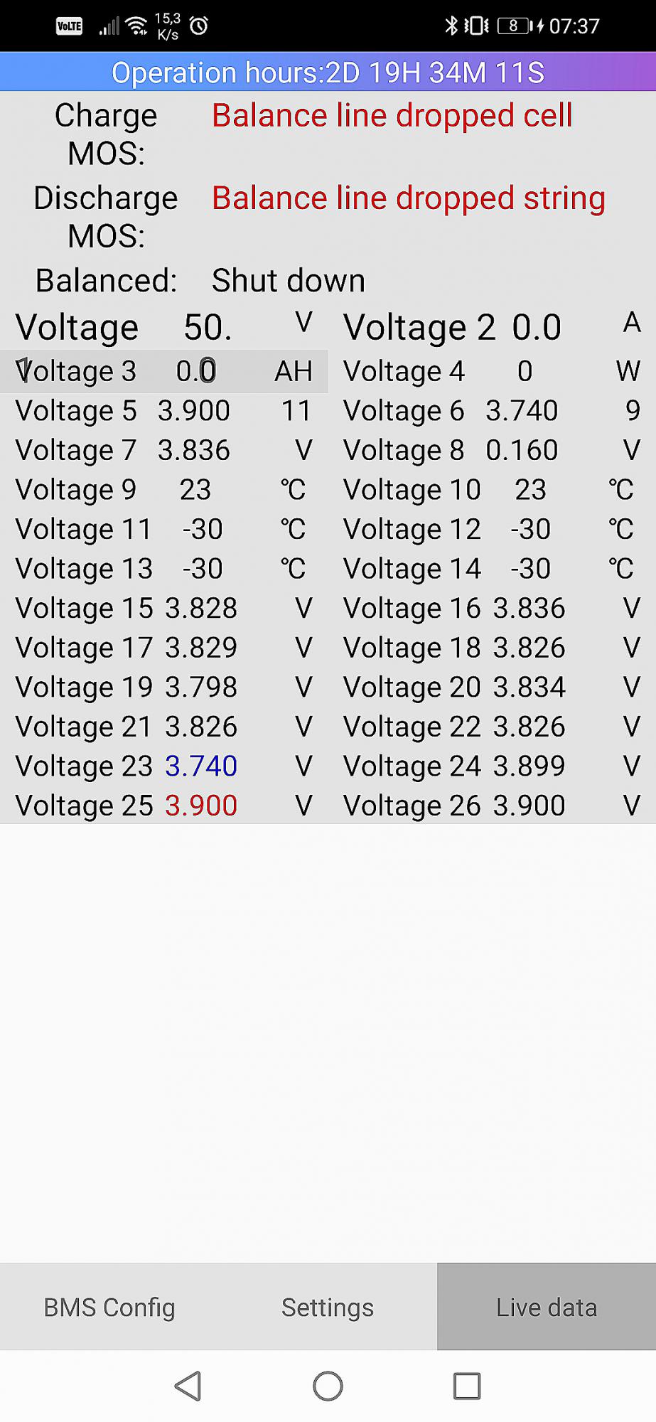

Soft
Windows
Дистрибутив: https://app.box.com/s/948dgn1b0k9vwuarvs2e2fwy2sr4lf3f
Скриншоты с переводом интерфейса приложения: https://electrotransport.ru/index.php?msg=2118884

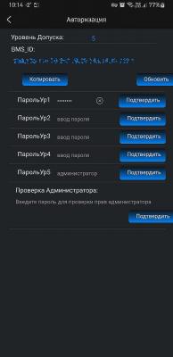

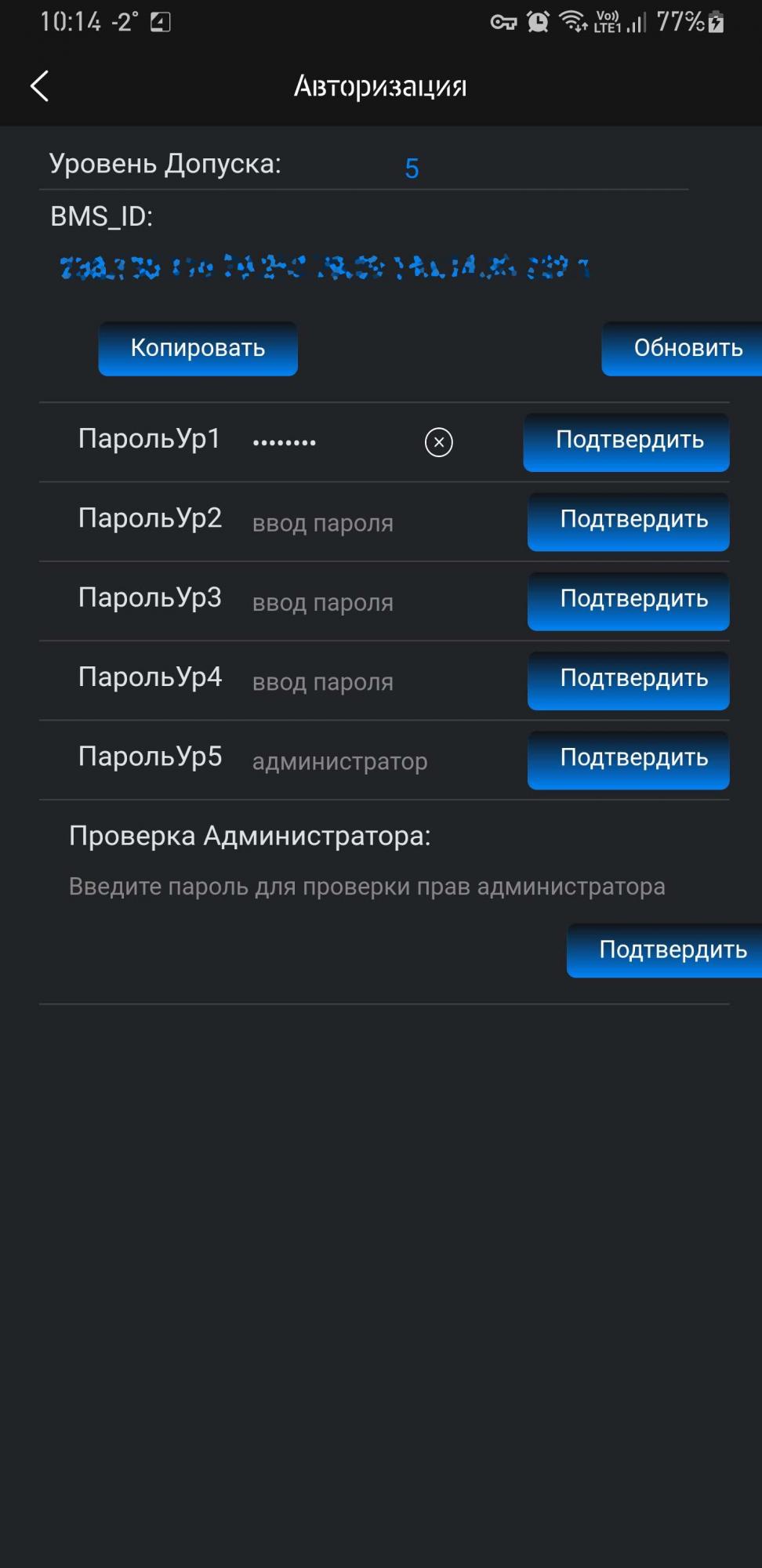

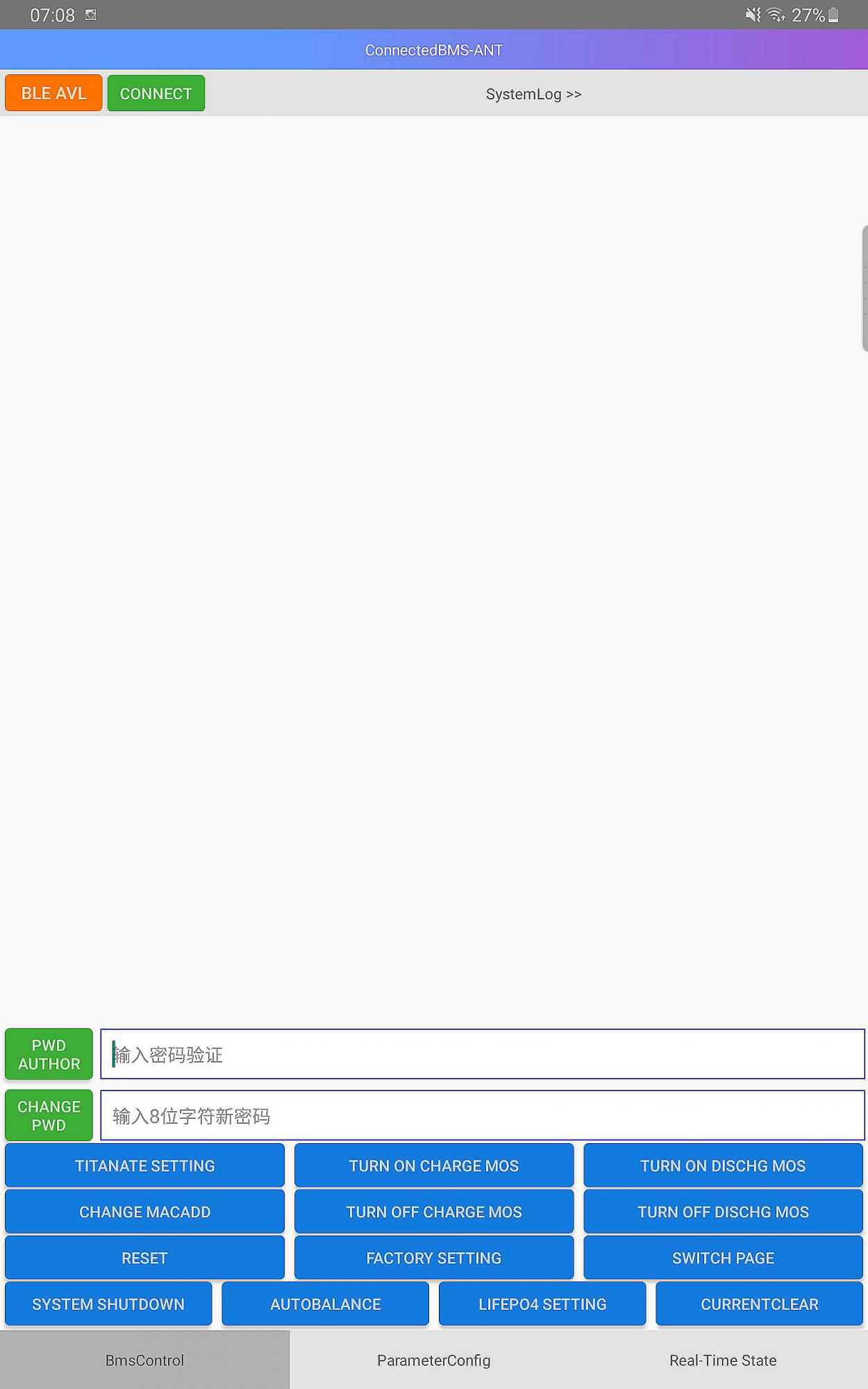

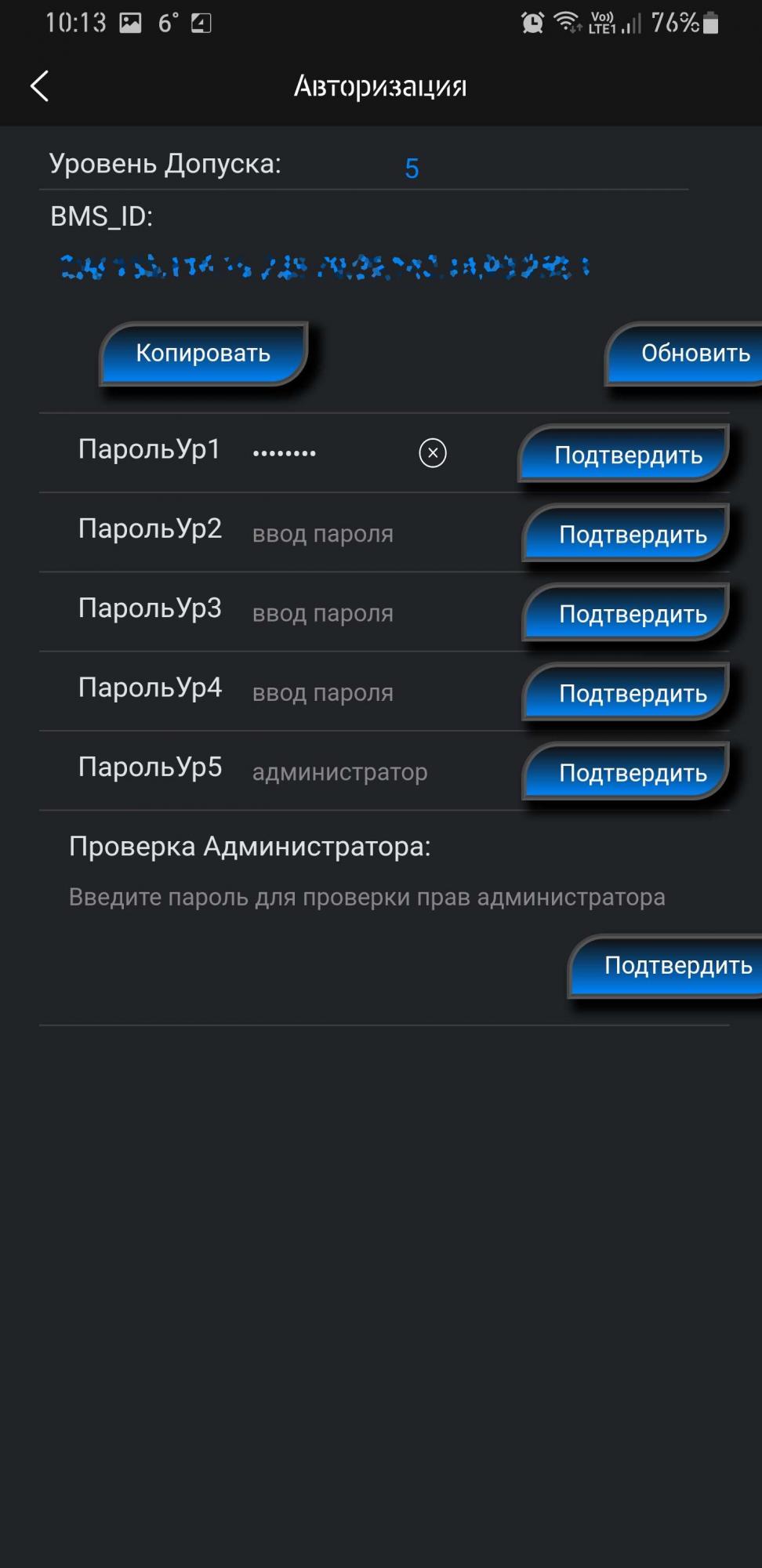

ЦитироватьПри изменении некоторых параметров перебрасывает в "authority" и пишет "notauthorized". Lv1AuthPwd - Lv4AuthPwd  вроде подходит 12345678. Но в последние две графы ни чего не подходит пишет "PasswordError
- Может попробуй 123456789abc
Последняя информация от продавана:
Цитироватьcopy the link and open in another browser and unzip it .
when your phone language is in English , then you open the APP will be in English
APP/Computer software level 1- level 4 password : 12345678
APP/Computer software  level 5 password :  123456789abc or 000000000000
after vertify level 5 , you can set up parameters
MY-APP-1116.zip is better version Android app
APP connection need to pay attention to these  :
1. Activate the bms , the bms bluetooth led is flashing.
2. Must agree to open location persmission when you are installing app . And also remember to open your phone positioning.
3 . Put the phone near bms , some phones need more time . some slow phones need to click several times of connect.
4. set up lifepo4 or li-ion or lto setting in control page of app , then can show up parameters

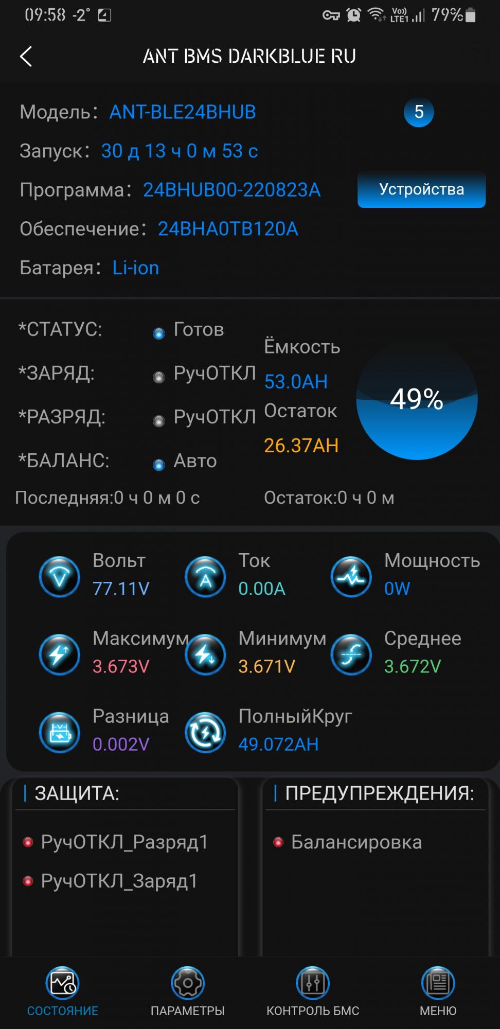

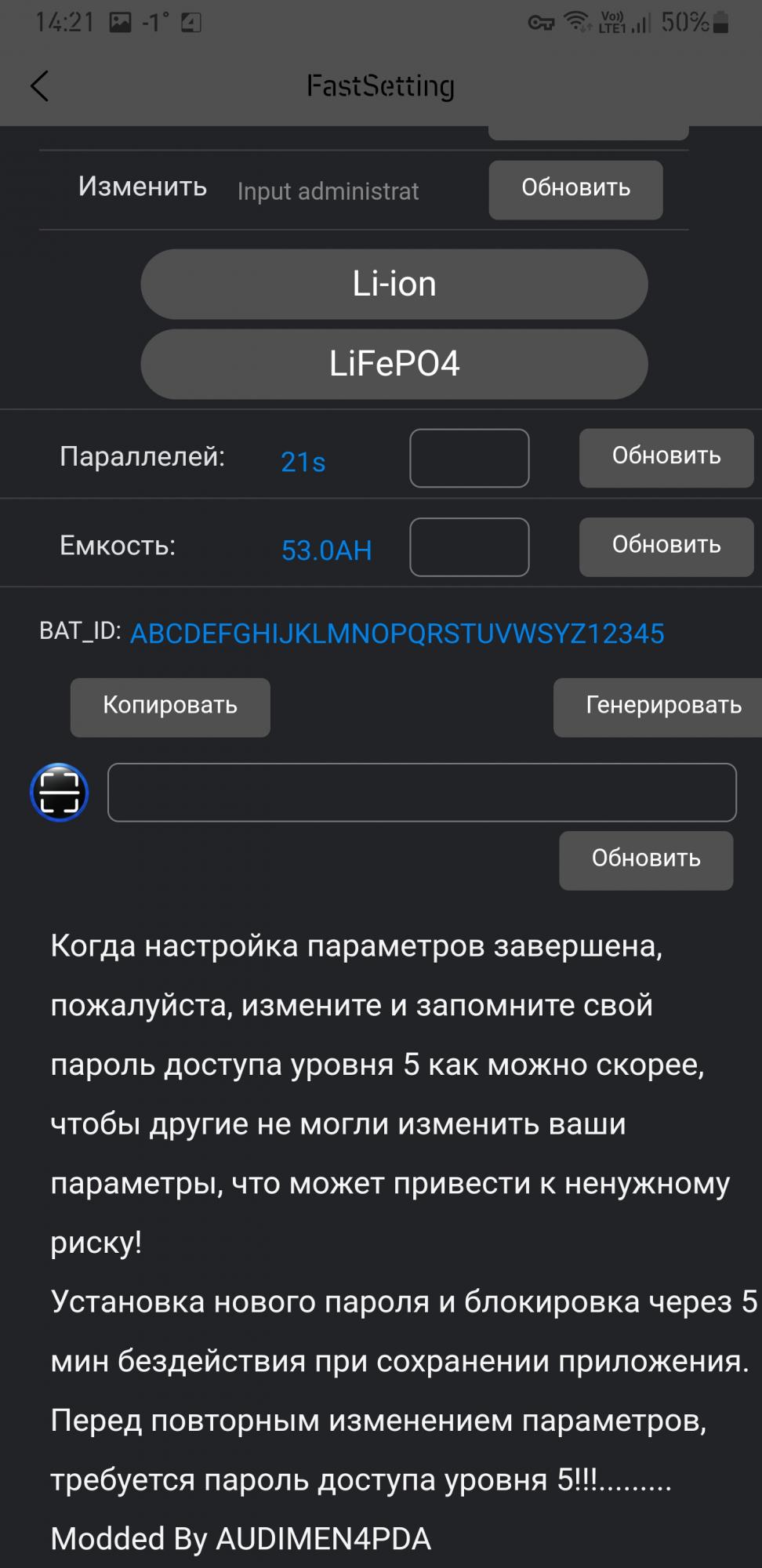

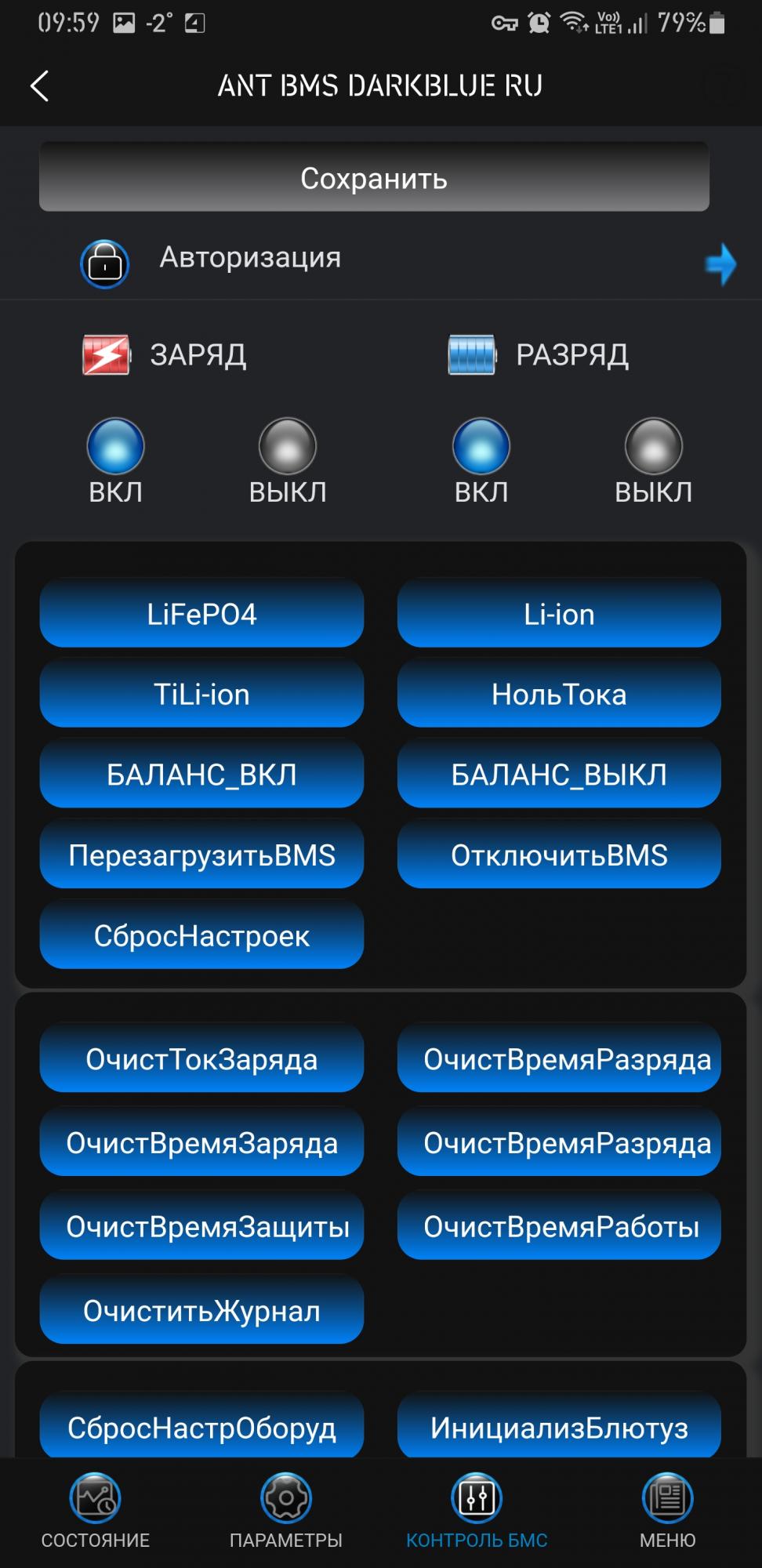

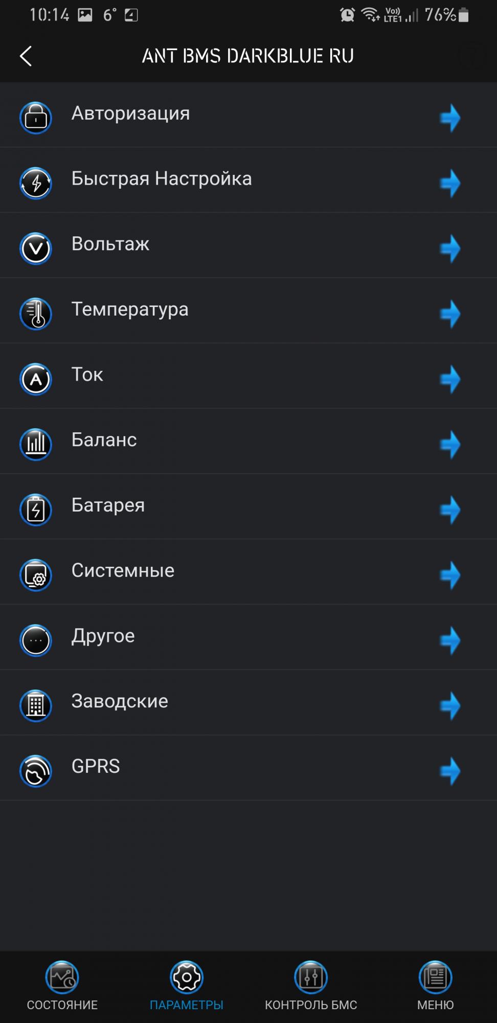

AUDIMEN MOD

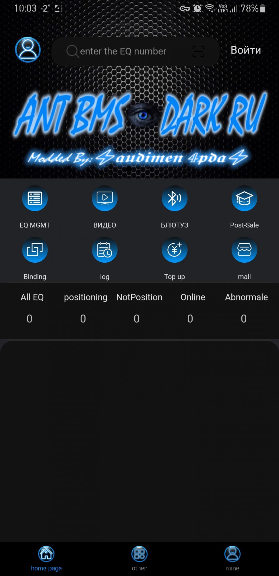

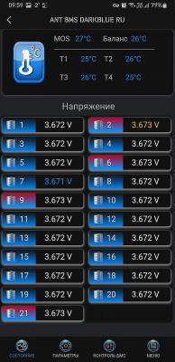

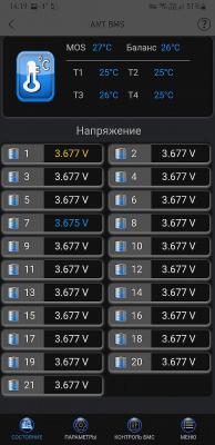

Профильная тема: ANT_BMS_2.2.X_DARKBLUE_RU
Благодарность [user]AUDIMEN[/user]

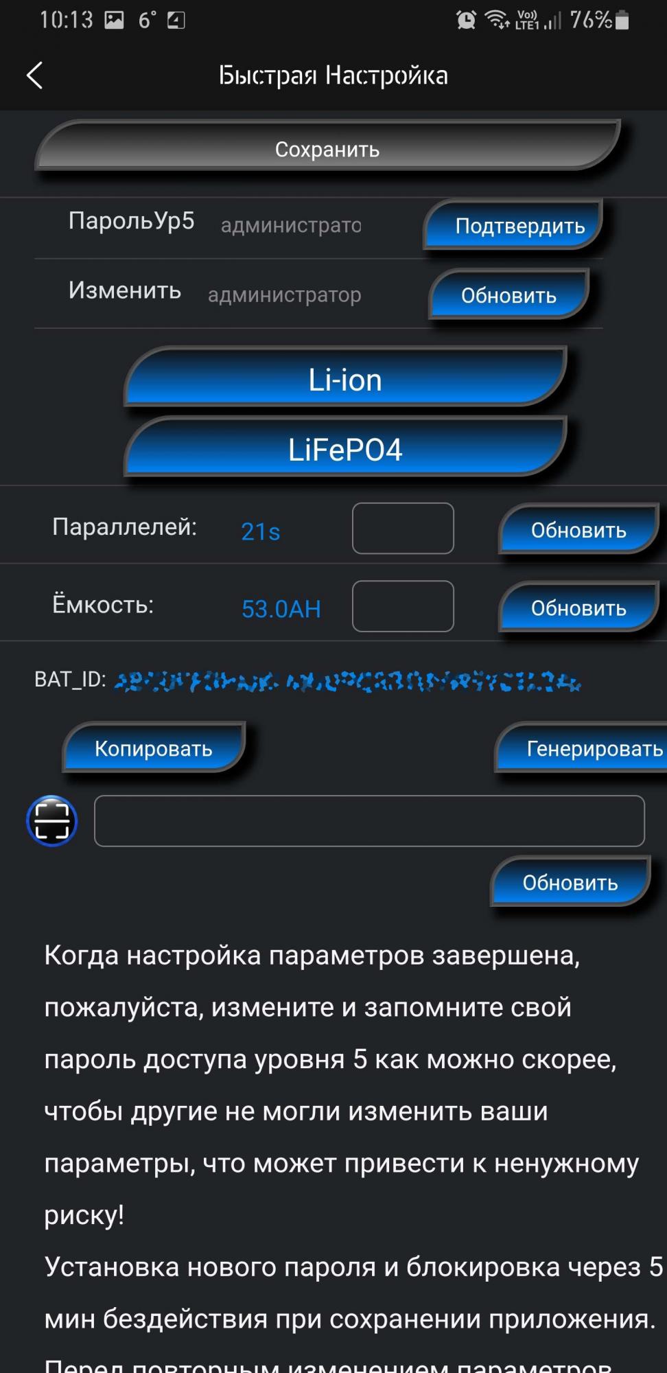

ANT_BMS_2.2.X_DARK_RU
Краткое описание:
Программа по управлению и мониторингу ANT_BMS нового образца.
Тема: DARK FULL RU (не зависимо от темы оформления на устройстве)
Языки: Русский, Китайский
Описание:
Не смотря на то, что приложение вебовское и практически все тянет непосредственно с сайта, все же удалось заставить работать в нем темное оформление. :kidding:
Переведена практически вся часть приложения, для удобства пользования.
Те пункты, в которых отсутствует перевод, не переведены умышленно, ибо нечего совать свои шаловливые ручки туда, куда не следует!...

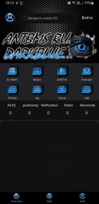

Установка и запуск приложения:
- Требуется чистая установка (если установлено такое приложение - удалить!)
- После запуска, в окне на китайском языке, нажать нижнюю правую кнопку (это действие одноразовое).
- Первым делом, на главной странице жмем аватар в верхнем левом углу и меняем язык на русский.
- Жмем иконку БЛЮТУЗ - и находим свою БМС в устройствах.

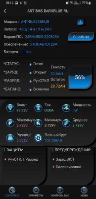

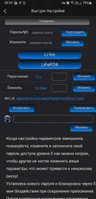

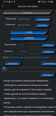

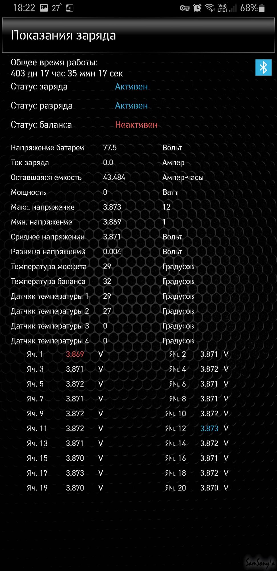

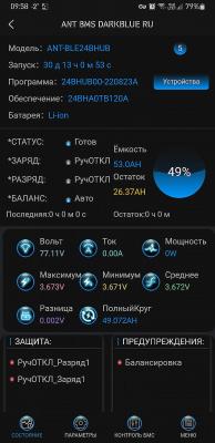

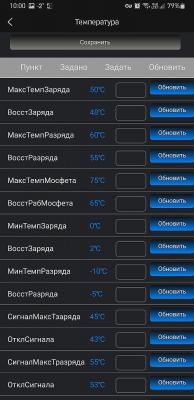

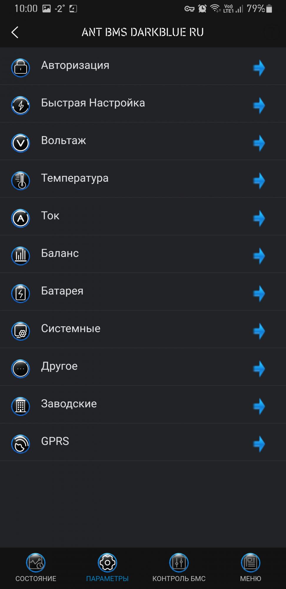

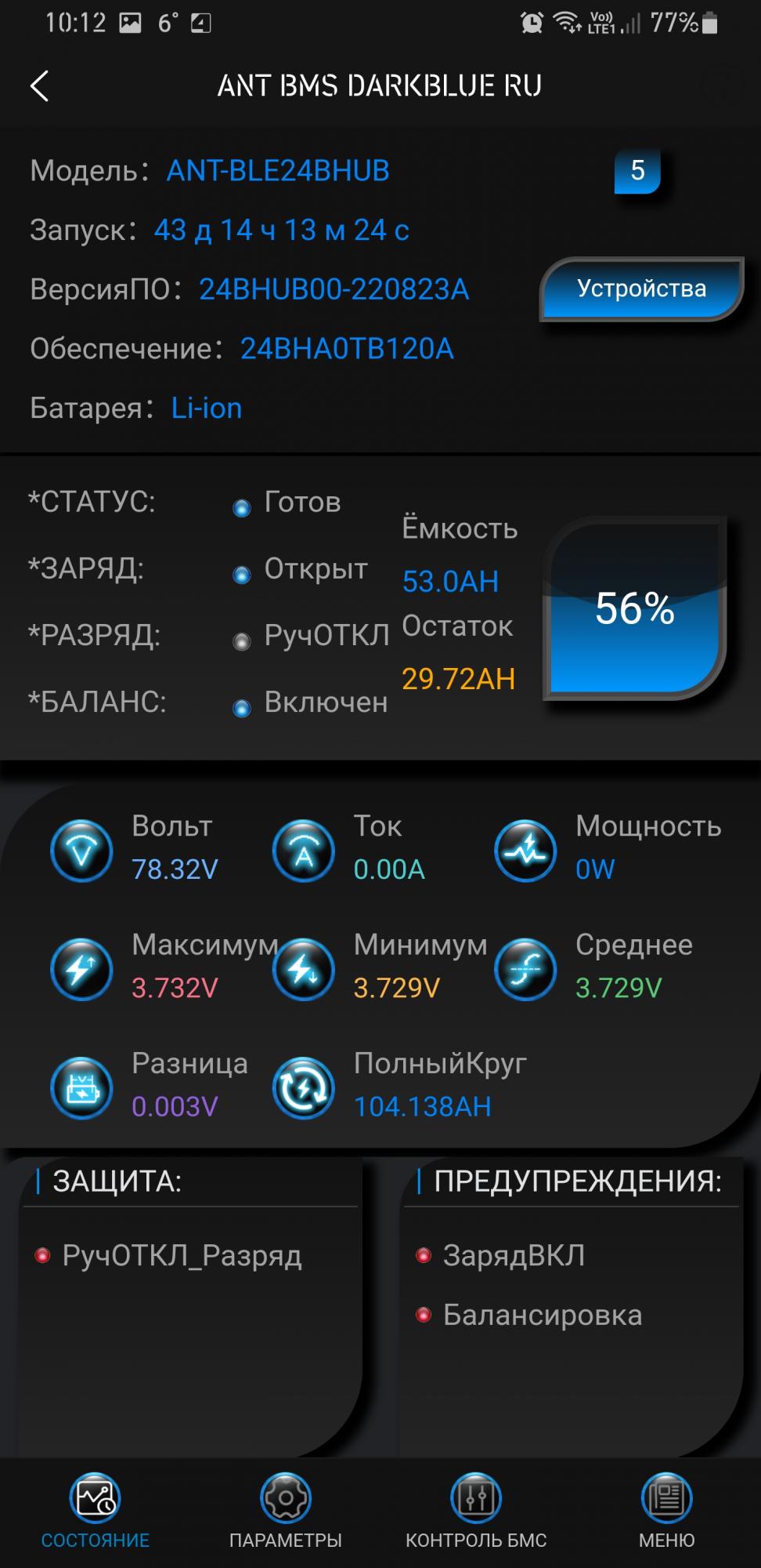

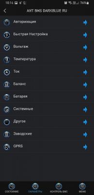

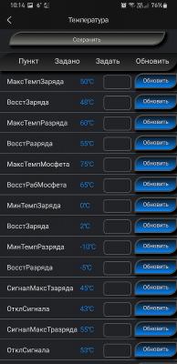

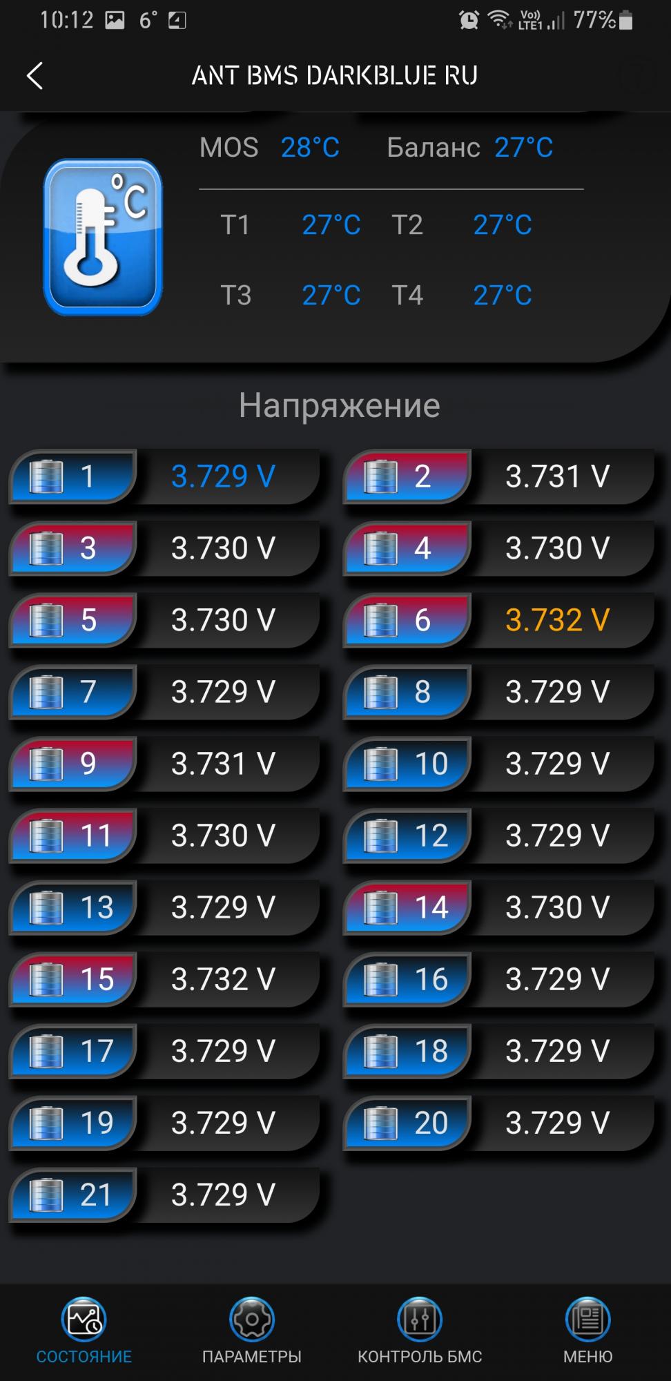

Final версия мода ANT_BMS_2.2.X_DARKBLUE_RU доступна. Еще больше исправлений, улучшений и меньше веса))
т.к вроде сделал все что хотел, да и отпуск подошел к концу - это крайнее обновление.
В дальнейшем, обновления возможны лишь по устранению каких-либо проблем, обнаруженных пользователями

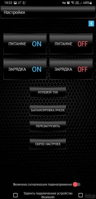

Шоты старой версии
шоты версии с 15 апреля

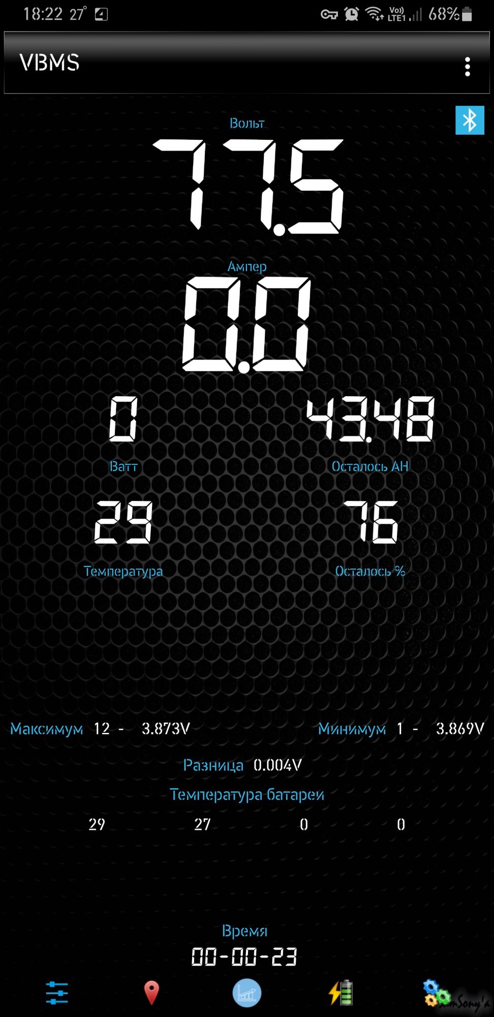

Для старой версии БМС, до 2021-05-01.

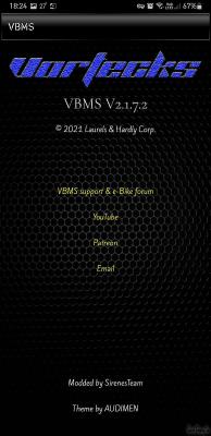

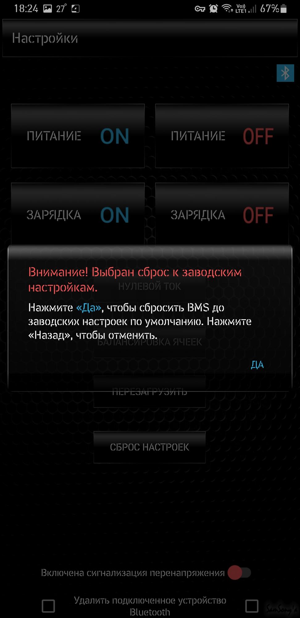

VBMS V2.1.7.2 ST_MOD_RU
Профильная тема: VBMS V2.1.7.2 ST_MOD_RU
Краткое описание:
Мод программы по управлению и мониторингу Smart BMS/Small ANT
Требуется Android: 6.0 и выше
Русский интерфейс: Да
Описание:
- VBMS работает только с оригинальной ANT-BMS.
- В настоящее время не поддерживает новую версию ANT 16ZMUB.
- Vortecks работает над поддержкой 16ZMUB, но это займет время.
- Полный перевод на русский язык
- Тёмная тема SamSony'a
- Возвращены десятые для ампер на главной странице
- Так же, на главной, доп.данные приведены в читабельный вид
- Идеально оптимизировано для экранов FullHD и выше...

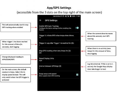

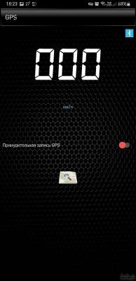

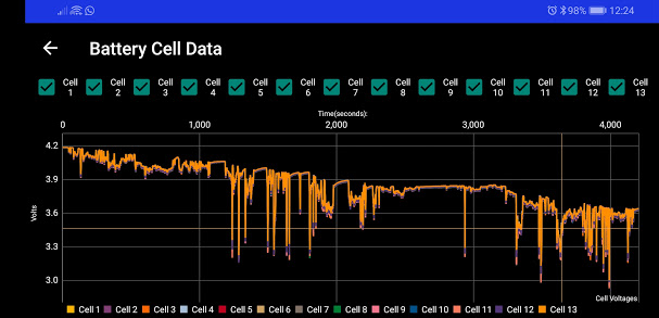

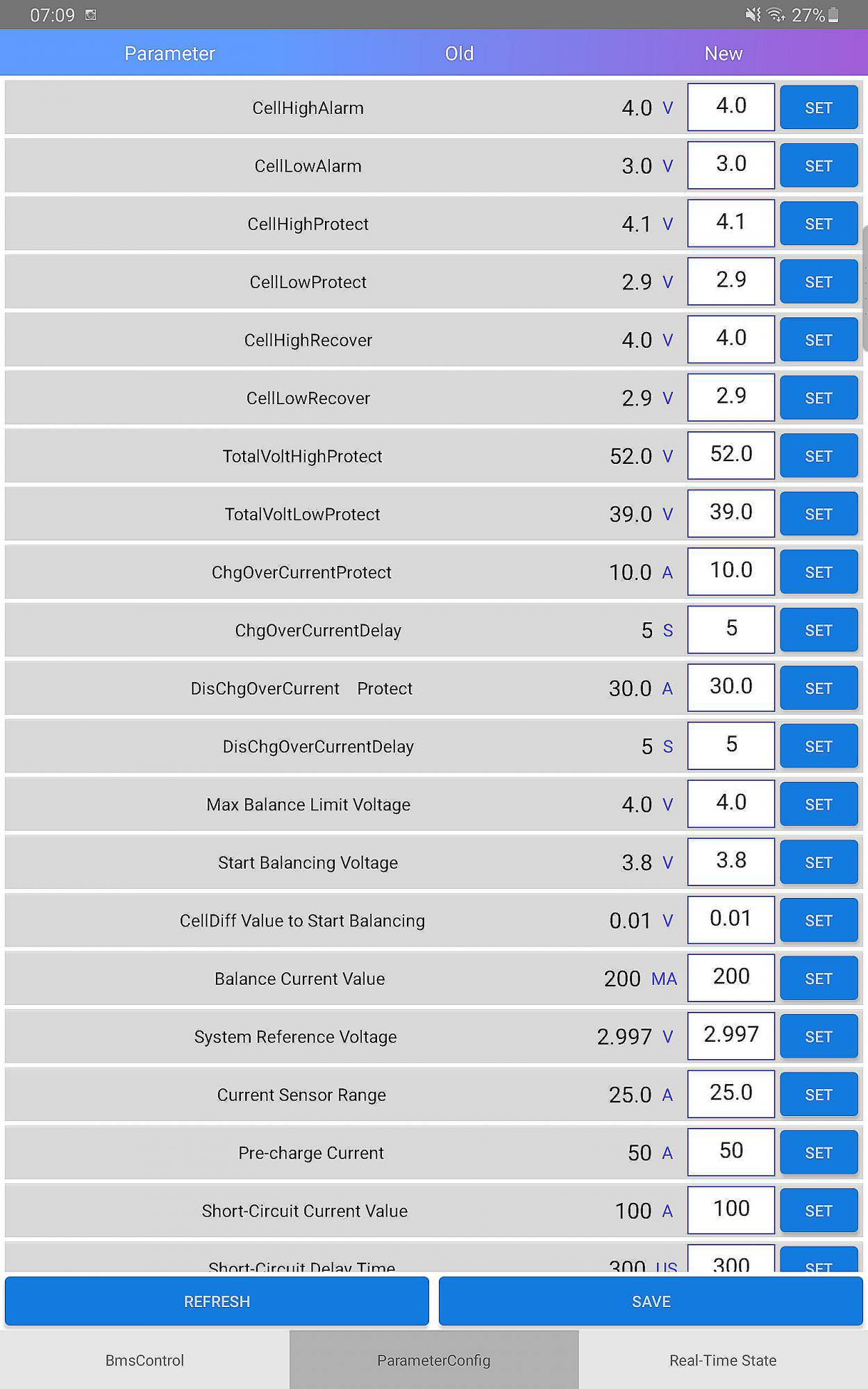

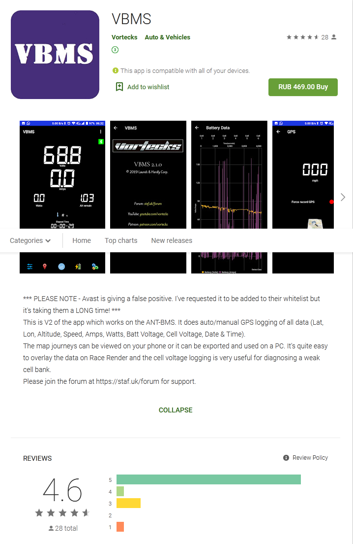

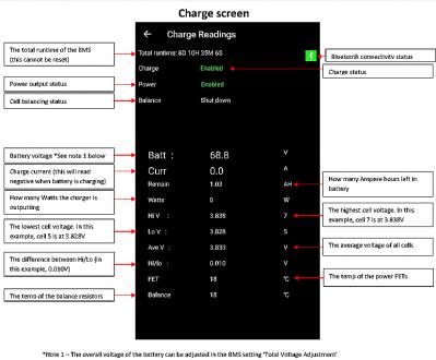

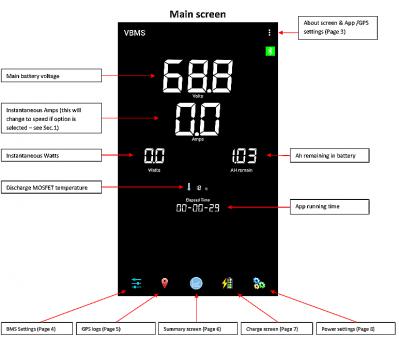

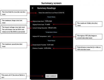

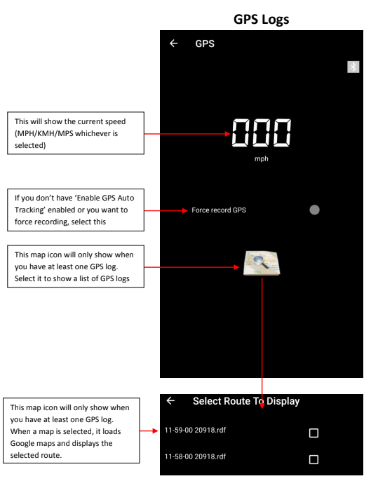

Vortex VBMS
Купить: https://play.google.com/store/apps/details?id=com.vortecks.vbms
Как видим, пишел логи, включая запись треков GPS.
Задавать вопросы автору можно здесь: https://staf.uk/forum/viewforum.php?f=14
Руководство: https://drive.google.com/file/d/1vzsTI-uTJOz1XV0LYyzbXWdhYaHnAyn0/view

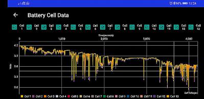

Работа с лог файлами.
Логи с расширением *.rdfs хранятся на телефоне здесь: \Phone\Android\data\com.vortecks.vbms\files
Имеют формат csv файла и открываются блокнотом, или в структурированном виде с помощью Excel
Скриншоты автора с описанием.

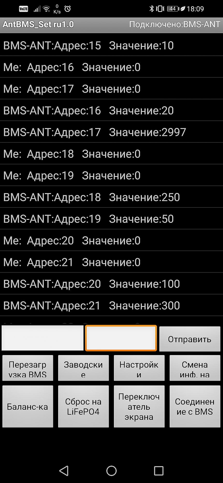

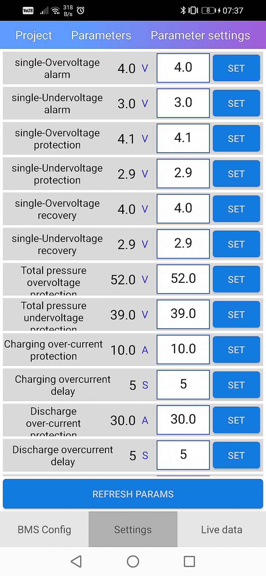

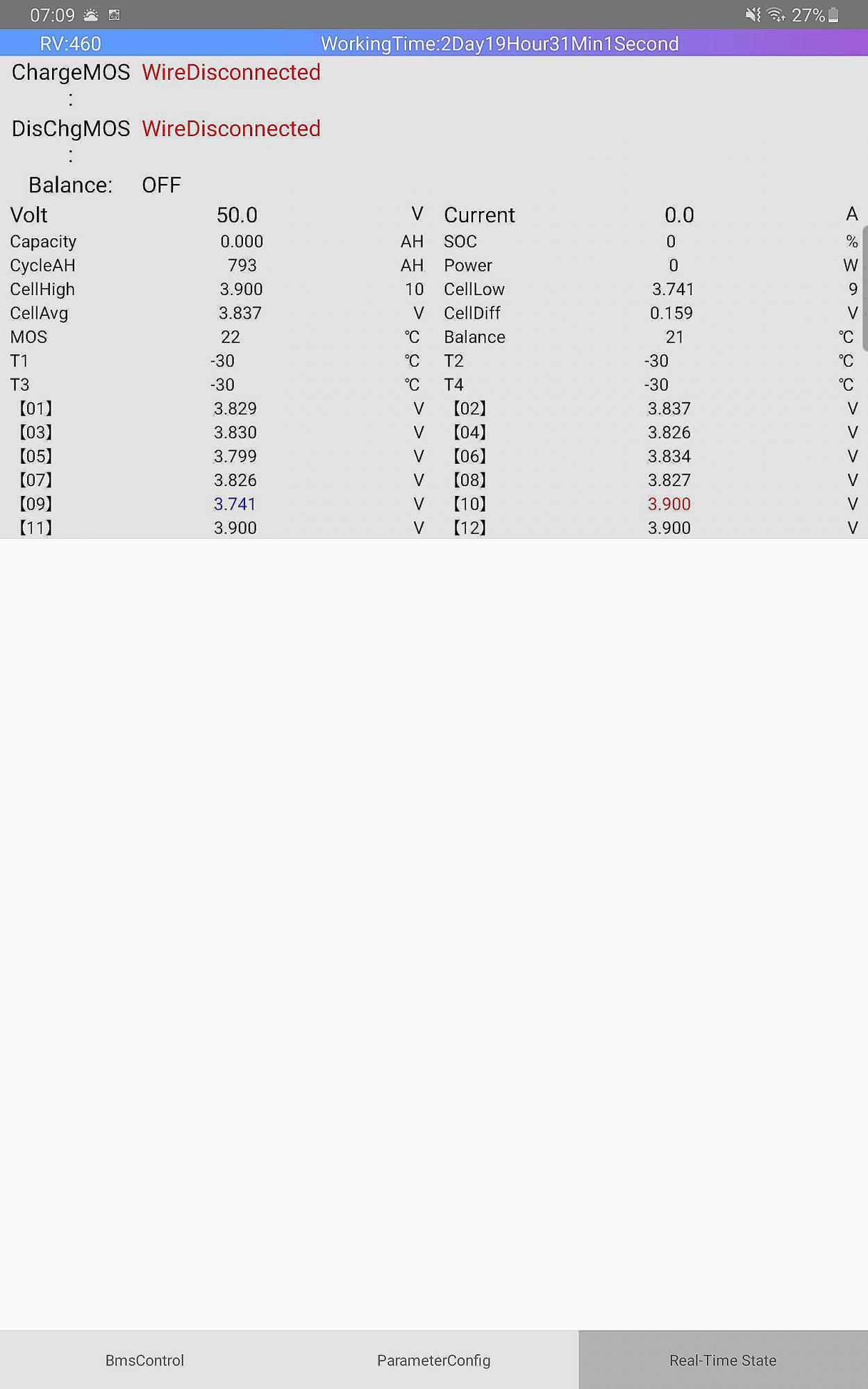

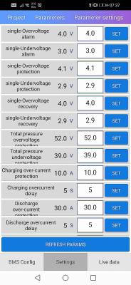

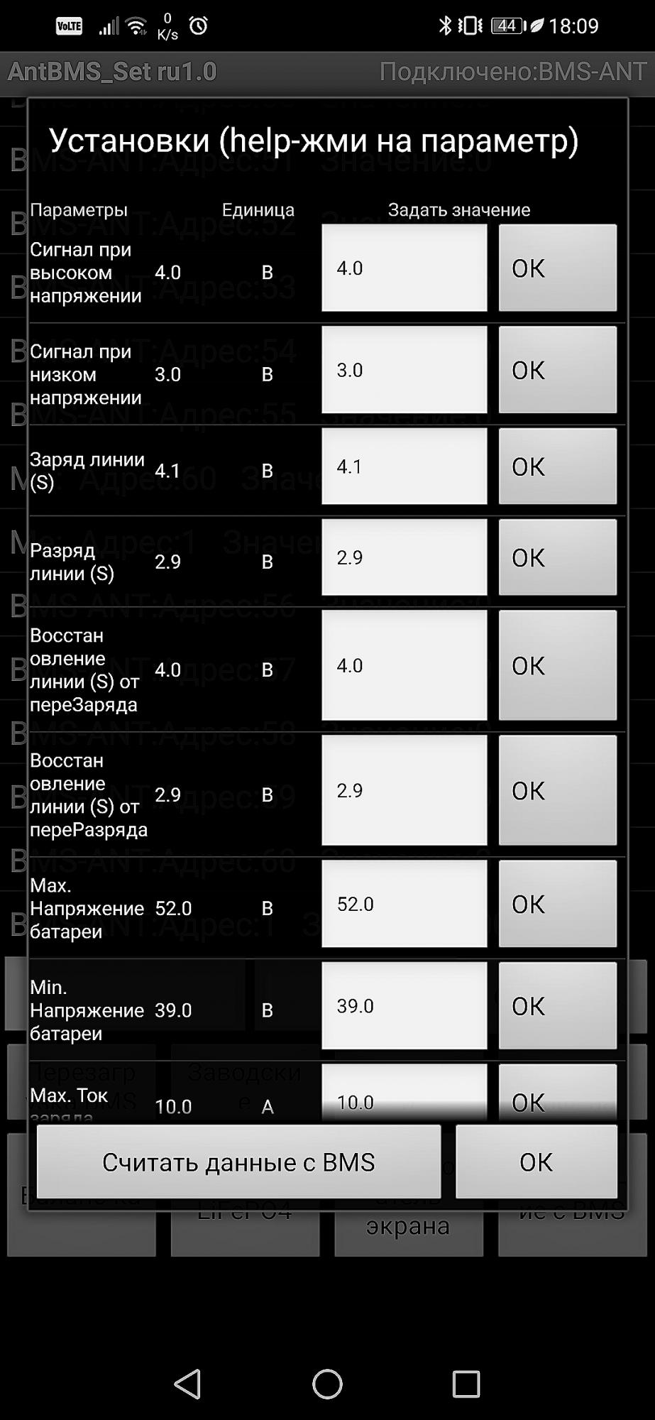

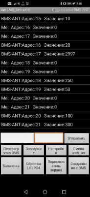

AntBMS_Set_ru1. 0
Самая старая и первая, которую перевели. Только настройки без мониторинга.

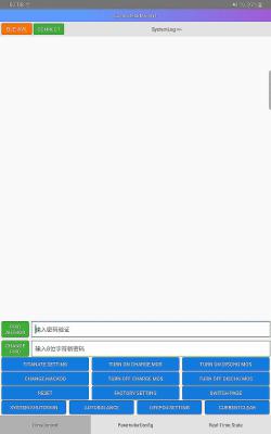

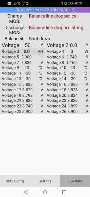

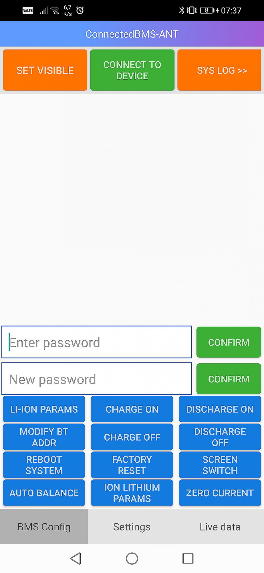

ANT APP_English (MY-BMS)
У меня встала только на планшет. Похожа нв другие  стандартный функционал.

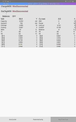

VBMS english
Почти аналогична предыдущей за небольшими отличиями. Установилась на телефон и планшет.

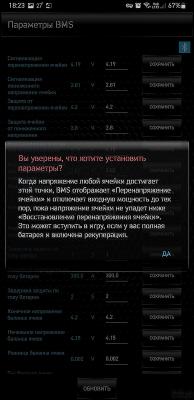

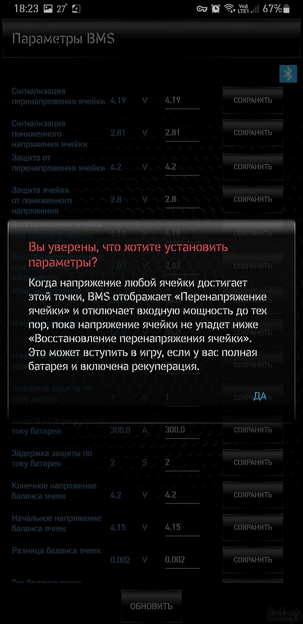

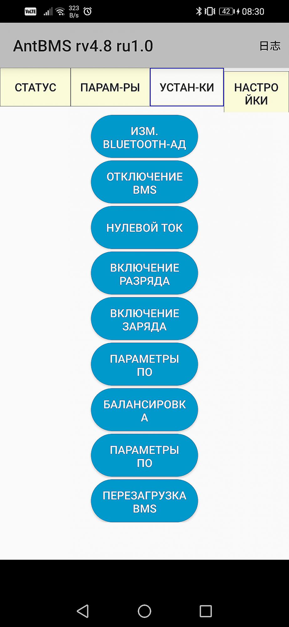

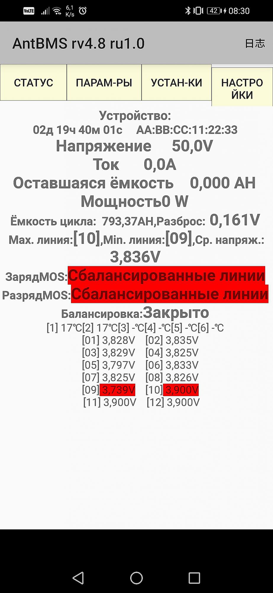

AntBMS rv4.8
Криво переведенная на русский прога.
2020-06-02
Обратите внимание на неправльный перевод настроек:
В папке AntBMS rv4.8 находится официальная версия приложения.
В папке AntBMS rv4.8 ru v1.1 fixed translation находится приложение с исправленным переводом.
Если программа вылетает, попробовать выключить авто поворот экрана и оставить его вертикально.

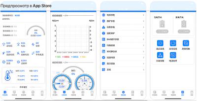

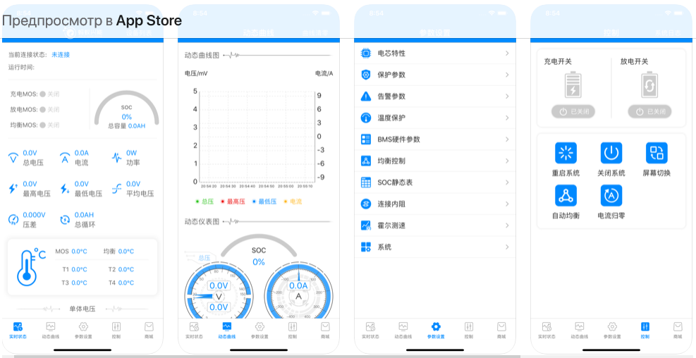

IOS
Купить: https://apps.apple.com/ru/app/%E5%8D%81%E5%A0%B0%E8%9A%82%E8%9A%81bms/id1468744022
Или искать по строке: ANT bms
Скриншоты.

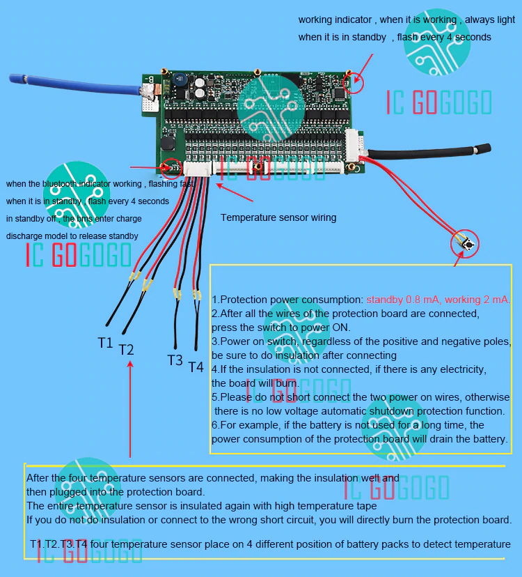

Подключение софта к BMS
Bluetooth включается только тогда, когда материнская плата не находится в режиме ожидания.
Через 3 минуты плата включится, плата без тока не войдет в режим ожидания и Bluetooth будет выключена.
При разрядке или зарядном токе система отменит режим ожидания, и Bluetooth будет включен.
Вы можете наблюдать за светодиодными лампами с обеих сторон защитной панели.
Если они всегда включены, вы можете подключить Bluetooth.
Если система находится в режиме ожидания, можно коротким нажатием на кнопку включения активировать Bluetooth

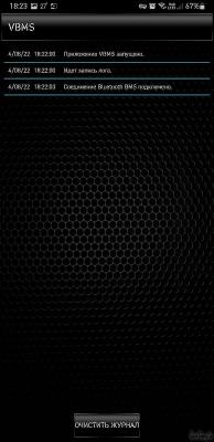

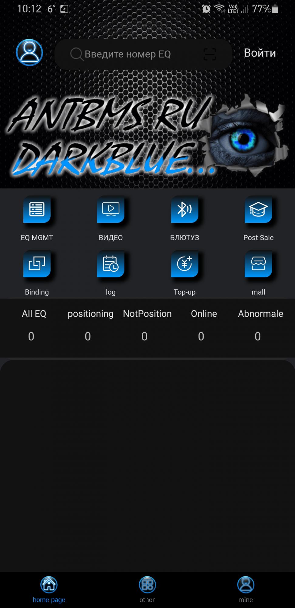

Убедитесь, что Bluetooth включен. В настройках системы телефона настройки Bluetooth выполните поиск устройств Bluetooth.
В первый раз устройство может не найтись. Тогда поиск надо повторить.
Устройство называется BMS_ANT, иногда показывает null.
Пароль сопряжения 1234.

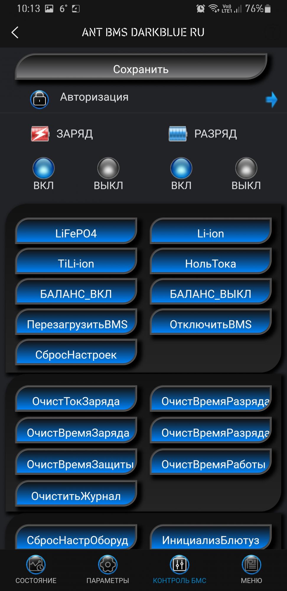

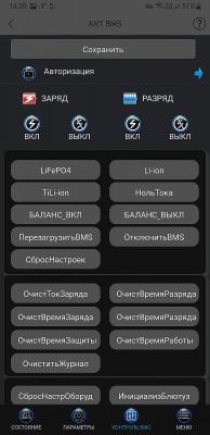

Откройте приложение, которое вы загрузили, и нажмите подключить устройство, выберите устройство, которое вы только что подключили

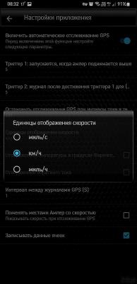

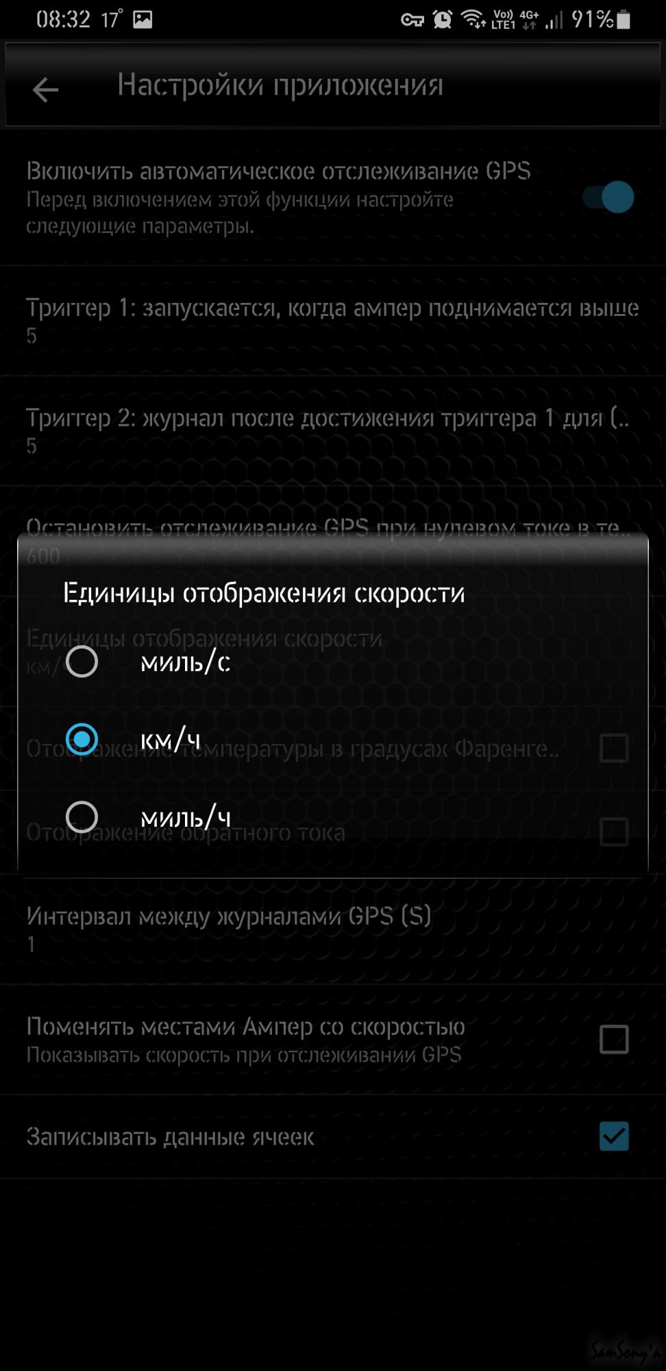

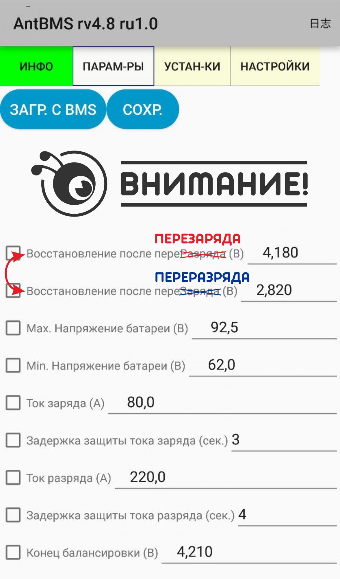

Настройки программ.
параметр "Число импульсов холла" для определения скорости.
По умолчанию у меня стоит 23. Импульсы берутся с одного датчика холла, а их количество будет ровняться количеству магнитов в колесе,  делённых на 2. Если 46 магнитов, то 23 импульса. Один магнит включает холл, другой отключает.
Видео от коллеги:

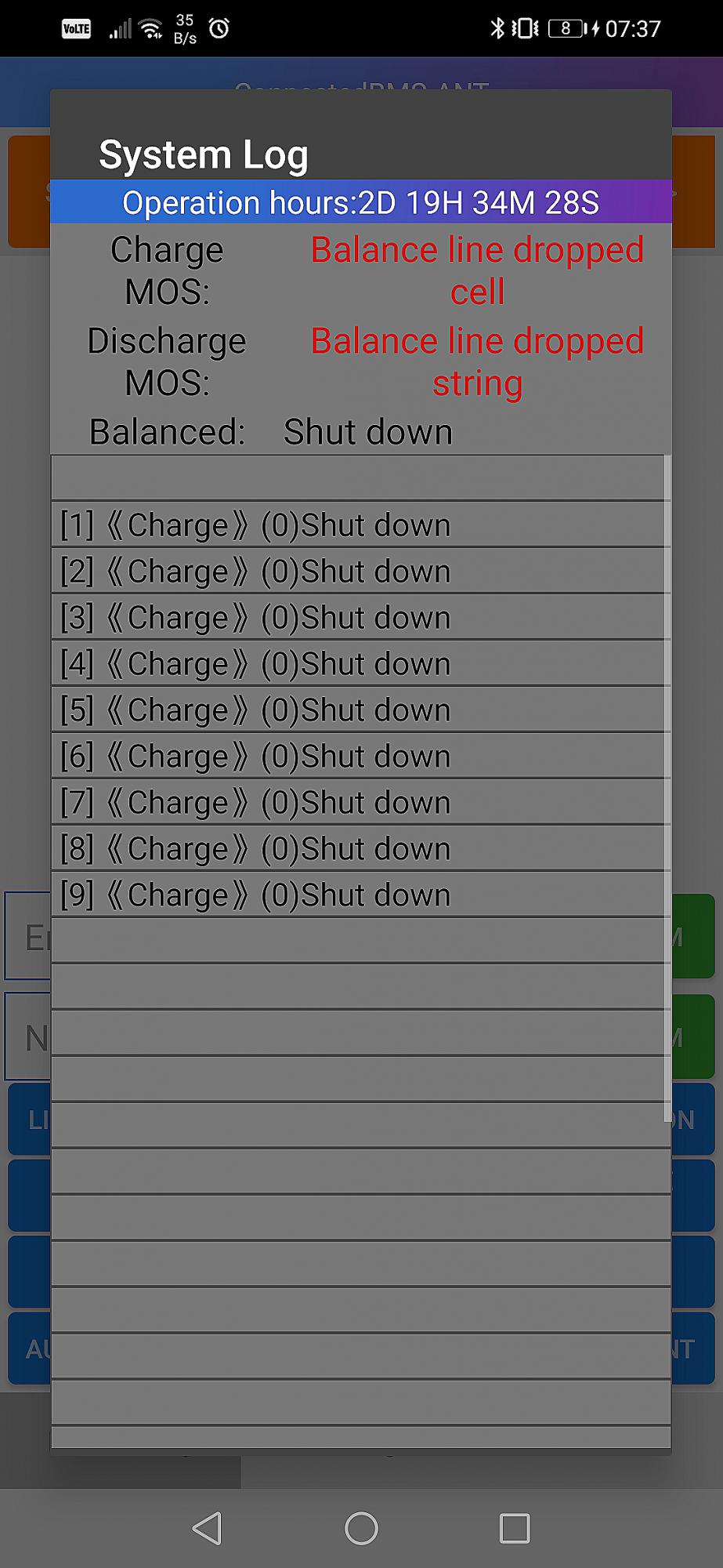

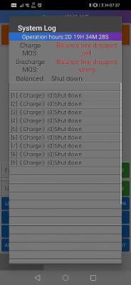

Решение проблем
Программа показывает напряжение несуществующих ячеек.
- первым делом выставил количество ячеек, а затем все подключал. Пороги потом ставил. Очень важно выставить количество, тк бмс следит за линиями и просто будет уходить в защиту или неадекватно работать. Должна она запоминать количество S

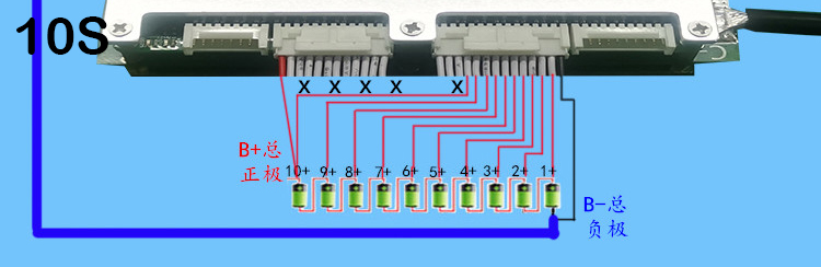

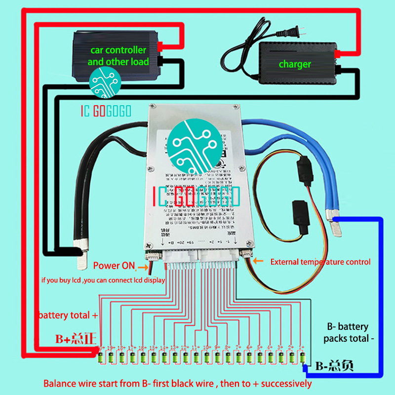

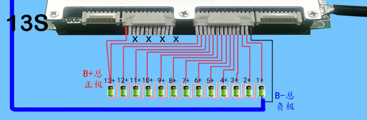

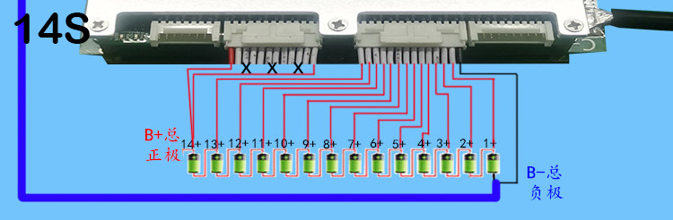

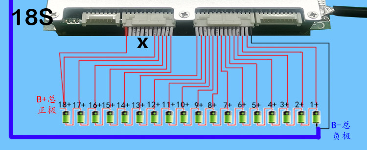

Программа показывает некорректное напряжение на ячейках.
- некачественное подключение балансирных проводов.
Программа показывает напряжение выше реального
- нарушена последовательность подключения балансирных проводов.
Некорректно отображает зарядный и разрядный токи. было 4.9А, стало 2.9А.
- не правильно в настройках указан шунт. Если стоит 100А значит установите 200А.
Не работает балансировка, стравил напряжение с ячейки, балансировка не включилась
- требуется корректная настройка.
Max balance voltage limit - принудительно травит все ячейки до этого напряжения вне зависимости от зарядки.
Start balance voltage - напряжение, выше которого включается балансировка во время зарядки. Травит все ячейки, которые выше минимальной на величину более Cell diff value to start balancing.

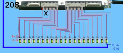

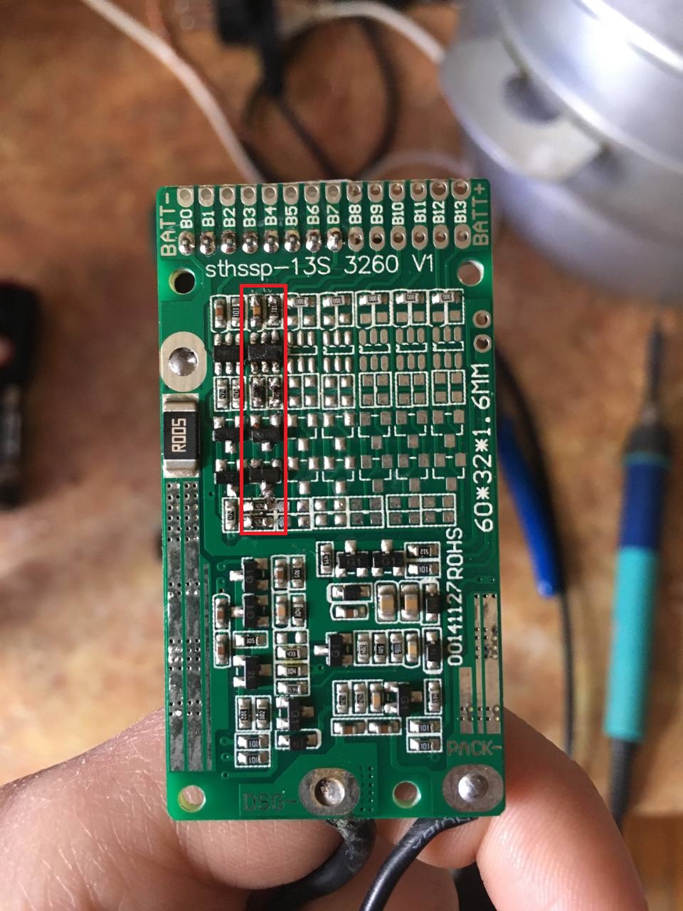

Не балансируется отдельная ячейка
Приветствую всех. Small ant bms 100 A 16 S (старая версия) Есть проблема с 15м рядом. Балансировка не доходит до 3,65 в. Выше 3,4 вольт не подымается. Дополнительно использовал прибор uni-t 60 g, чтобы убедиться , что напряжение доходит по всем 16 ти линиям в бмс. Перемерял все резисторы и диоды, методом сравнения. Что делал, чтобы сузить круг по поиску неисправности : В 15 м ряду замерил (прибором yr1035+) сопротивление 4х банок 32700 , R вн = 6,3 - 6,5 mOm. Ёмкость на заряд, разряд = 6200 - 6300 mAh (прибором imax b6).  Сопротивление всех 4 х банок = 2,5 mOm. Так же пробовал дозарядить 15 й ряд до 3,6 вольт , прибором imax b6. Но после включения в очередной раз балансировки, напряжение быстро упало ниже 3,4 вольт. Дальше напряжение держиться вторые сутки. Конечно я не всё проверил. Мои предположения , что это ошибка, которая записалась на 15й ряд и бмс ошибочно снижает напряжение (происходит постоянная балансировка на понижение напряжения). Может кто подскажет, что дальше делать ? Или было так же, как у меня, но с другими рядами.
Решение:
Приветствую всех. К предыдущему моему посту. Бмс рабочая. Акумы тоже. Оказалась проблема в некачественной сварке и на 15й ряд уложена не 2 никелевые ленты , а 1. Из за этого увеличилось сопротивление между банками запараллеленными (вместо 1,5 мОм  до 3,5 мОм).  Балансировка не успевала зарядить с 3,4 в до 3,65 в из за неравномерного распределения токов между банками. Так что, нужно больше никелевой ленты 2 или 3 на каждый ряд и 6 точек сварки на банку 32700 это мало. А лучше пайка, которой устранил неисправность.
https://electrotransport.ru/index.php?msg=2280926

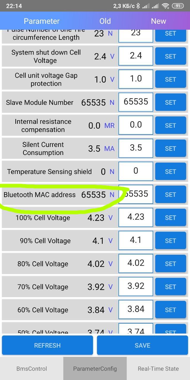

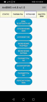

Сменить MAC адрес BMS
Работает только из английской версии приложения? ANT APP_English (MY-BMS)
В списке параметров есть пункт номер макадреса. Ставишь любое трехзначное число и вауля
После Set кажется что ничего не произойдет, но на самом деле коннекта к бмс уже нет и надо париться с ней по новому имени

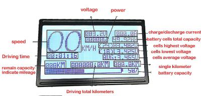

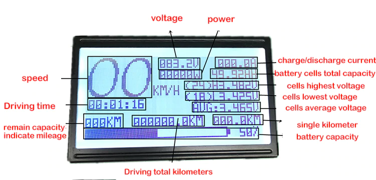

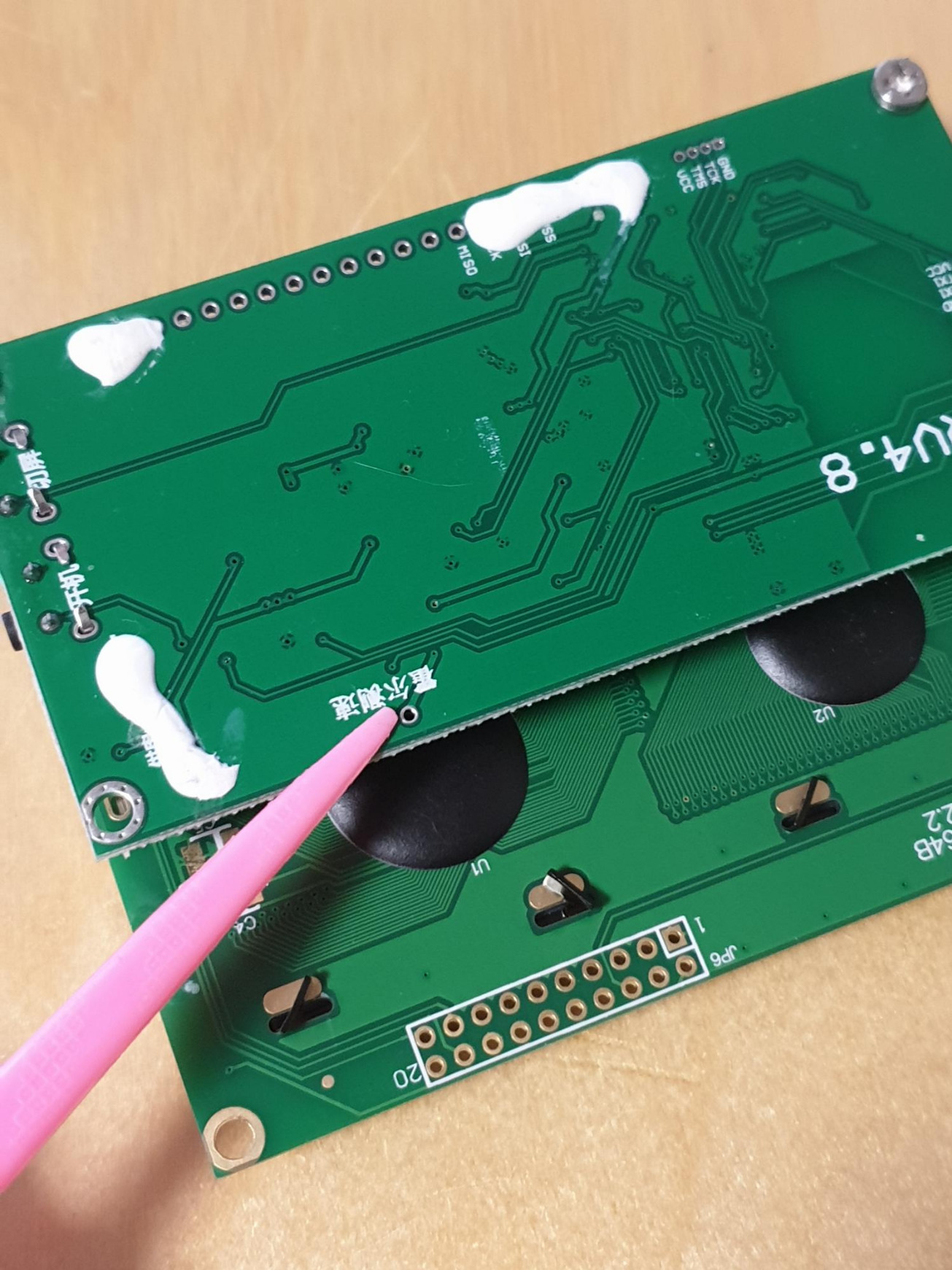

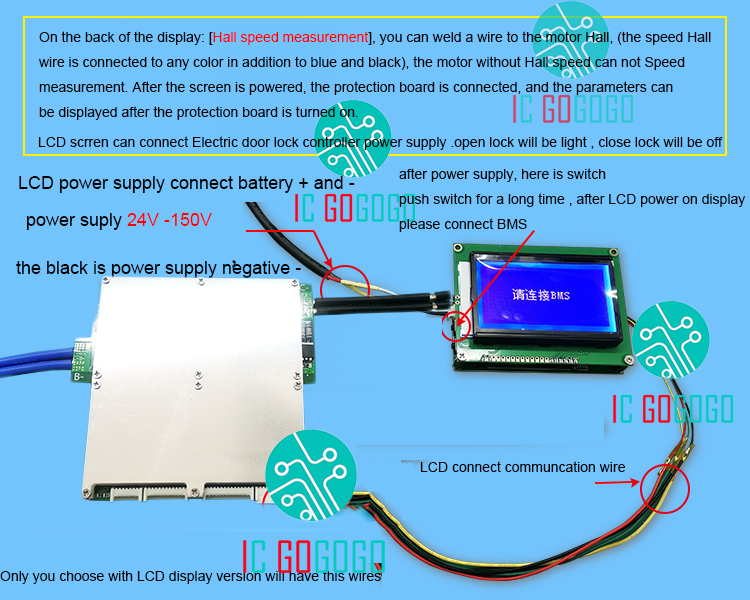

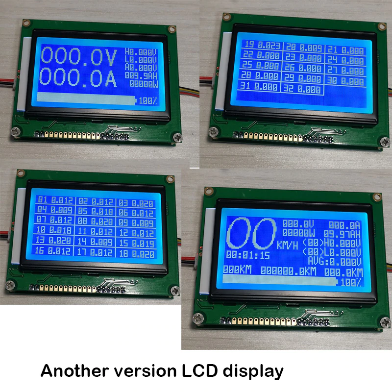

Подключение датчика скорости к экрану
Пррипаять сигнальный провод с любого холла на экран сюда:
Термодатчики
Подключение на новой версии:
7   Настройка термодатчиков
О, я понял на что влияет [2] термодатчик, БМС следит за ним только во время балансировки, в обычном режиме он не влияет на работу.
Номер термодатчика в программе:
[1] - Температура на Mosfetах, предел регулируется в программе, при их перегреве блокируется заряд/разряд (не путаем с настройкой темп. заряда и разряда, она для элементов)
[2] - Температура на балансировочных резисторах, предел не регулируется похоже, выше 60гр. отключает балансировку, на остальное не влияет.
[3][4][5][6] - Температура батареи, регулируется в программе(темп. заряда и темп. разряда - это они), работает, если имеются датчики на элементах батареи.
  Piramidon, я попробовал, реально ограничивает до 60гр при балансировке, у меня быстро балансирует и мало нагревается, тк тестовый стенд, я вот подумал, там термопрокладка и датчик температуры(термистор) прижат к резистору, а если его над прокладкой расположить, может не так часто скакать будет, еще вариант ограничить ток балансировки в настройках, тут зависит от батареи
Термисторы из комплекта замерял, при комнатной около 9,6кОм, похожи на эти
TTF-103 film thermistor thin temperature sensor NTC 103-10K module sensor
https://ru.aliexpress.com/item/Free-Shipping-4pc-TTF-103-film-thermistor-thin-temperature-sensor-NTC-103-10K/1491030519.html но длина по ножкам ~34мм

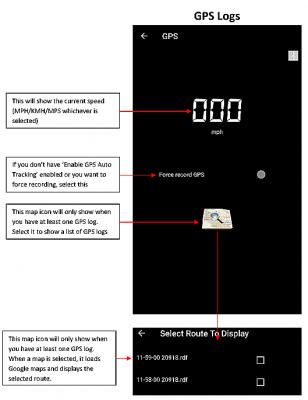

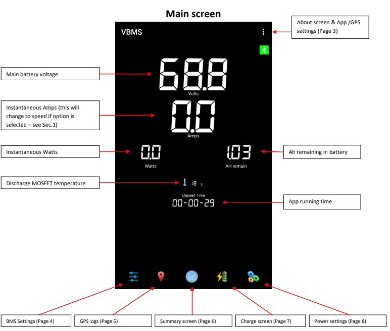

Я перевел китайскую версию на английский, если кто-то заинтересован.
https://drive.google.com/file/d/1lTeG7jBiO6a7m_M3RQt6Cw7aFFUy9v-9/view?usp=sharing (Ссылка устарела!)
[user]Vortecks[/user]

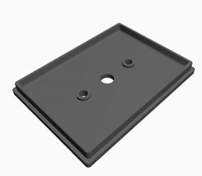

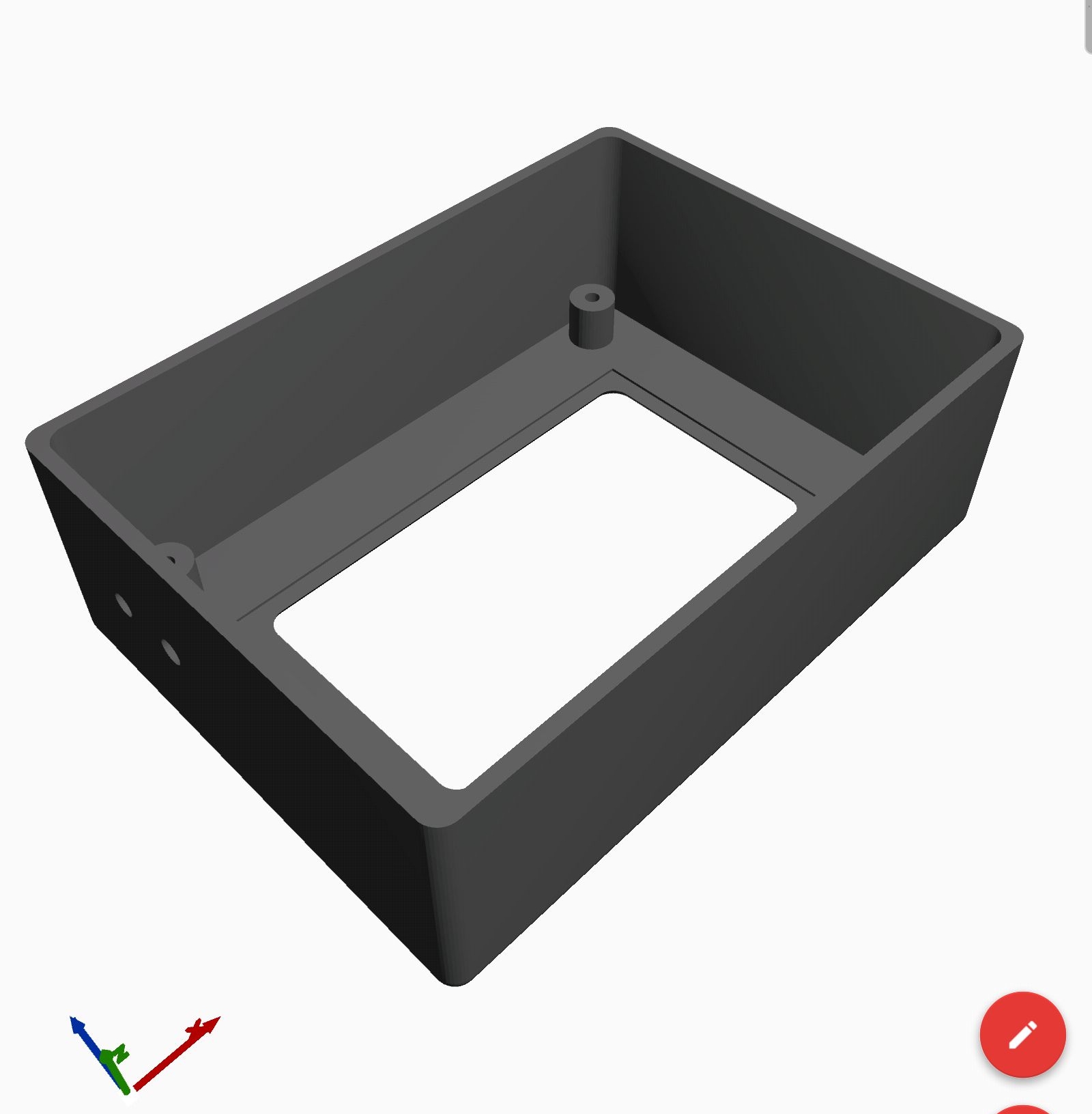

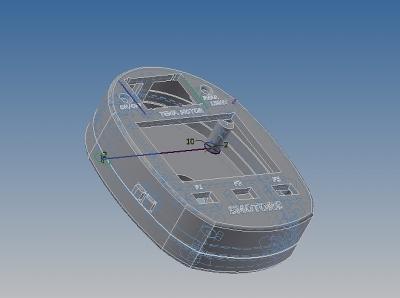

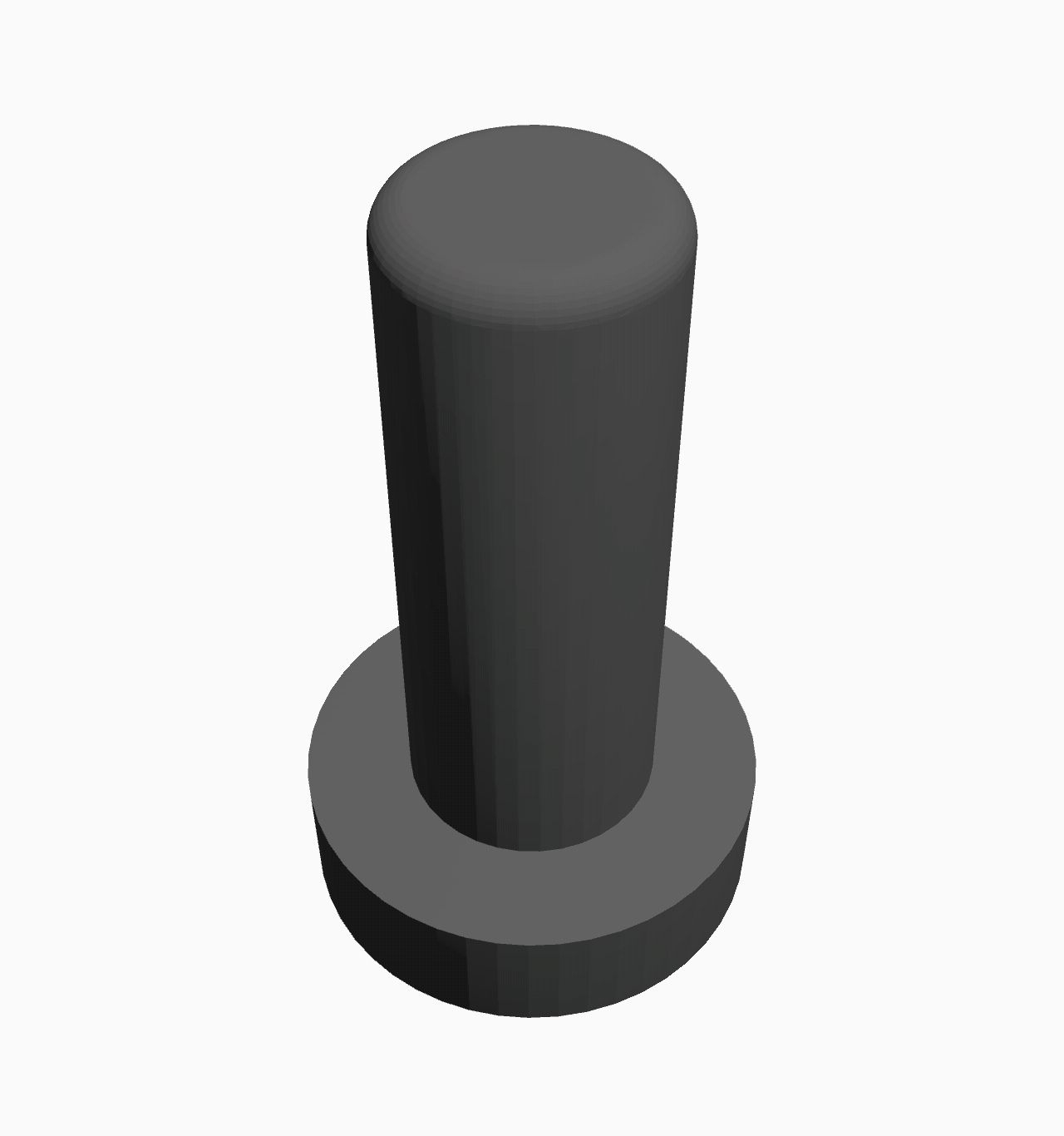

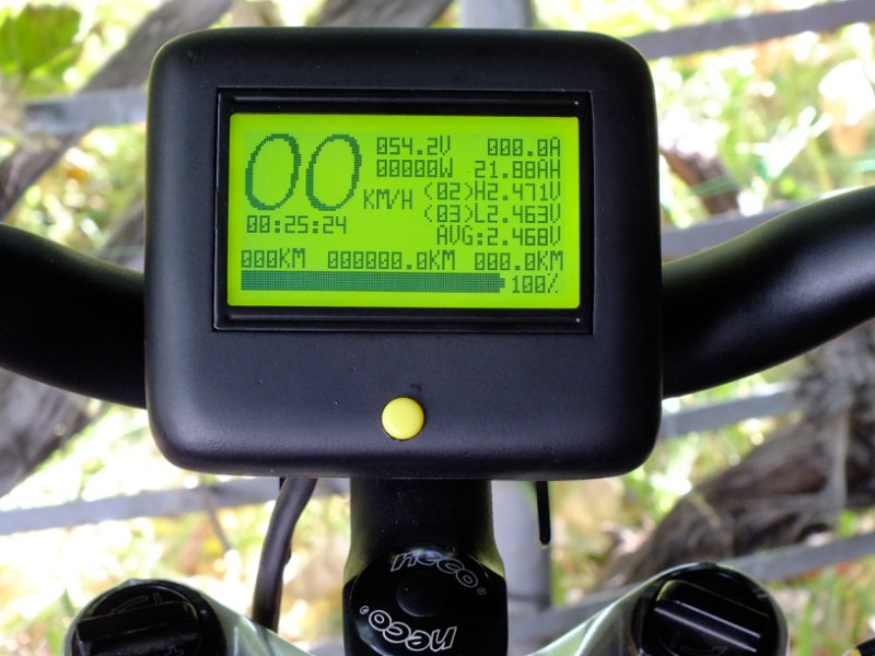

Корпус для стандартного экрана
3Д печать корпуса экрана
коробка из трех частей, для крепления на верхнюю трубу рамы. Помещается экран бмски, термометр, две дополнительные кнопки и три переключателя под разные нужды. Кнопки экрана штатные.  Если не делать ногу, то можно крепить куда угодно.
https://drive.google.com/file/d/1t71gVId_qqVnA3o8QbR4I5yNghbURNdF/view
Спасибо [user]VitaliyS[/user]
Простая модель

Феты не некоторых BMS
феты в каких бмс у меня есть, чисто для информации
1) бмс 2019 года, большая, 150А - NCEP01T13AD (VDS=100V, ID =135A, RDS(ON) <4.6mΩ)
2) бмс 2020 года, большая, 150А - SEM013T36D (даташита не нашел на них)
3) бмс 2020 года, большая, 300А - NCEP039N10D (135A 100V)
4) бмс Small, 2020 год,  без кнопки включения, 300А - NCEP039N10D (135A 100V)
Логирование работы ANT BMS с помощью Pi3 via Bluetooth.
Прошивка BMS версий после 2021г.
