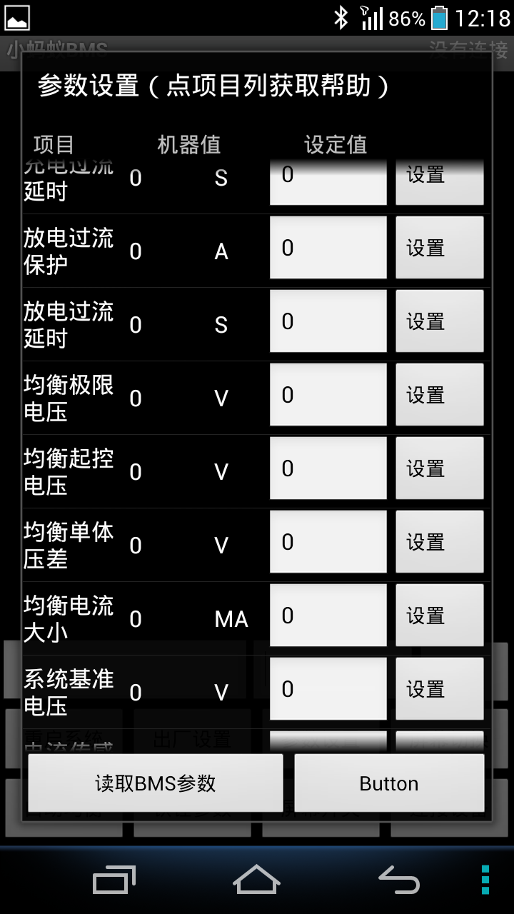

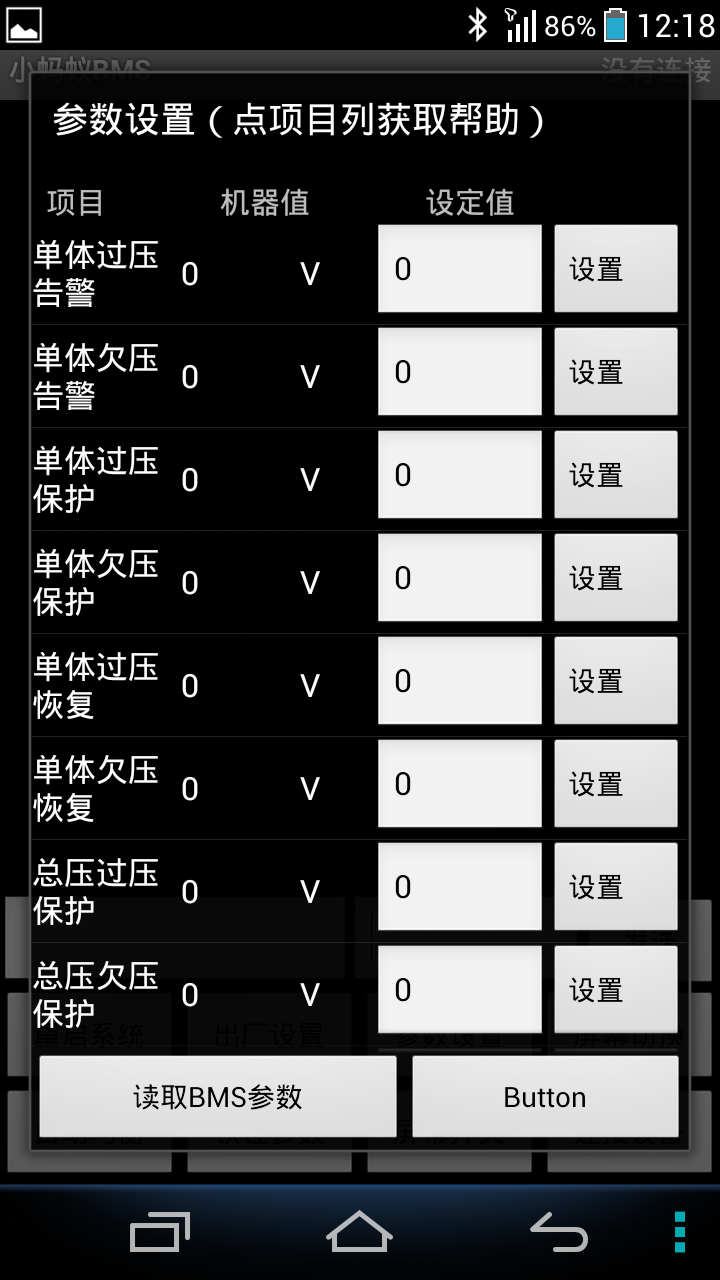

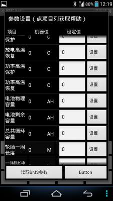

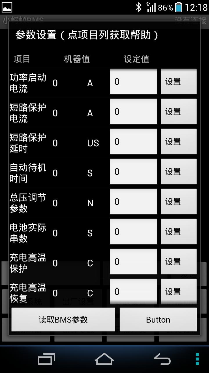

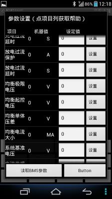

[user]Stanislavchik[/user], вот мой перевод параметров по списку, чуть позже полностью Эксель допереведу с описанием на русском.
С приложением сложно конечно, не интуитивно, может и до него как доберусь, пока только телефон под .apk приложения приобрел ;-D
Настройки smartBMS 24s
1. Сигнал высокого напряжения(ячейки)
2. Сигнал низкого напряжения(ячейки)
3. Заряд Защита (ячейки)
4. Разряд Защита (ячейки)
5. Восстановление переЗаряд (ячейки)
6. Восстановление переРазряд (ячейки)
7. Max. Напряжение батареи
8. Min. Напряжение батареи
9. Max. Ток заряда
10. Задержка Max. тока заряда
11. Max. Ток разряда
12. Задержка Max. Тока разряда
13. Конец балансировки (ячейки)
14. Начало балансировки (ячейки)
15. Разброс балансировки
16. Ток балансировки
17. Напряжение калибровки системы(Значение выставлено между 2.990-3.005, откалибровано, пожалуйста, не регулируйте)
18. Датчик тока (Шунты бывают на 100А-150А-200А-300А)
19. Стартовый ток (Заводская настройка по умолчанию - 30А. Не устанавливать другие значения произвольно)
20. Ток короткого замыкания (Значение должно быть меньше?! чем (диапазон датчика тока * 1,5))
21. Задержка короткого замыкания
22. Режим ожидания
23. Калибровка (общего) напряжения(? Пожалуйста, не настраивайте )
24. Количество ячеек
25. Температура заряда
26. Восстановление температуры заряда
27. Температура разряда
28. Восстановление температуры разряда
29. Температура Mosfet'ов
30. Восстановление температуры Mosfet'ов
31. Физическая ёмкость батареи
32. Остаточная ёмкость батареи
33. Общая ёмкость цикла батареи
34. Периметр колеса
35. Число импульсов холла
36. Компенсация внутреннего сопротивления (в описании есть, в приложении не нашел)
Аккуратнее с настройками, в инструкции написано какие лучше не менять

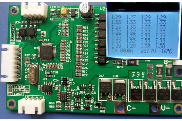

Перевел excel-инструкцию по параметрам BMS в разумных пределах(если что непонятно, на 2 странице можете перевести исходник) вот моя версия на гуглДок, поправки еще будут, если что подсказывайте.

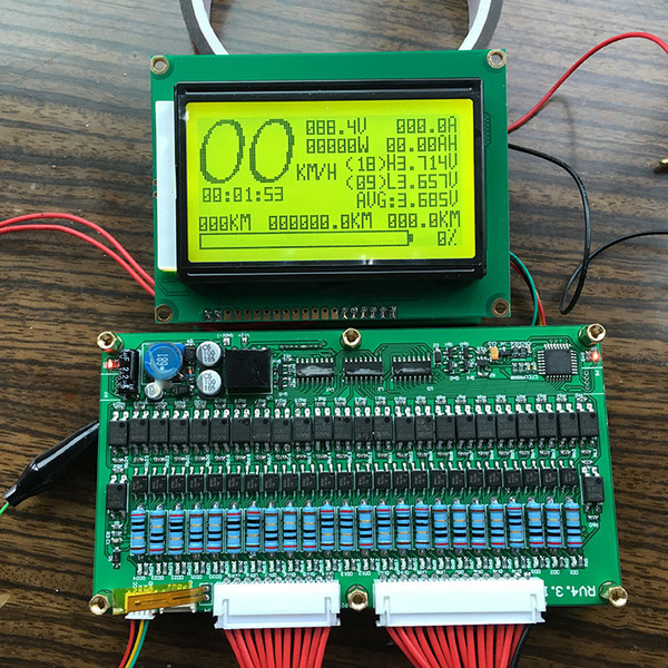

Сама BMS недавно приехала(200А), фотоотчет прилагаю, комплектность вся на фото, немного смутило наличие 2х кнопок на дисплее(у других я их не замечал) и инструкция подключения на родном китайском, но как дойду до них постараюсь отписаться. Провода в комплекте 1м, количество 30шт, 22AWG.
Версия платы и дисплея RV4.8.

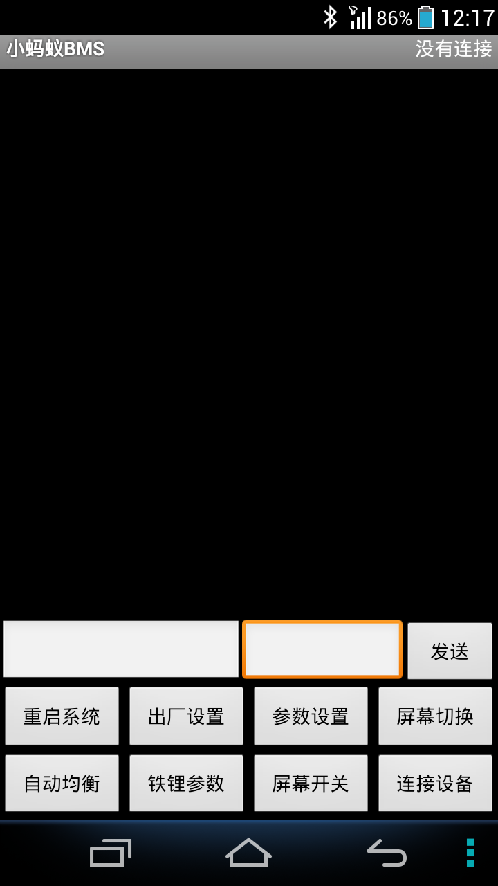

А кто мечтал о приложении хотя бы на английском, тоже https://yadi.sk/d/oGtPuXdA3GQ9hZ (больше мониторинг, тк я настраивал другим приложением, прикладывал выше)
В углочке language сменить надо

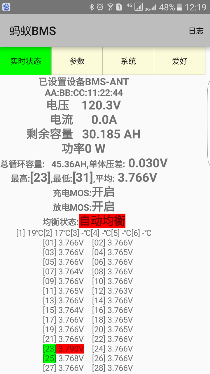

[user]dimad63[/user], мой дисплей V4.8 имеет широкий диапазон (до 100В) и запитывается напрямую от батареи, если версия платы ниже, то его питание 6-20В вродь как. На плате БМС есть точки V12 и GND для его подключения, можно запитать и от DC 12В. Сама инструкция пишет что БМС 8-24S, от 18В, а где пишут нужно 24В, а тк эту БМС активно пилят, инструкция порой не состыковывается, то блютус в дисплее, то на плате БМС, то кнопка в дисплее одна, а в реале у меня их 2, да и китайский трудно донести правильно.
Вот часть, моего великого и могучего перевода, постараюсь скоро осилить полный перевод
БМС я запустил без нагрузки на 10S сборке, поначалу нужно ее включить без балансировочного разъема и дисплея, самый минимум проводов, через стандартный поиск Блютус в телефоне приконнектить BMS_ANT(до этого в приложении не отображалось), потом уже зайти в приложение на полном китайском, подключиться, считать с нее настройки и скорректировать количество и осн. параметры элементов батареи.
Вот такая заставка при включении экрана и тестовая сборка

Цитироватькак приедет с меня обзор.большая просьба перевести программу для нее под андройд. https://yadi.sk/d/pHc7xmoB3GWcSq
Это не она?
Stanislavchik
Всё тот же маленький муравей  :-)
yaredik
нет не она,в этой интерфейс другой и параметров в разы больше

[user]Dag Xas[/user], выше давали ссылку в тему, там есть мои посты с переводом Excel таблиц параметров, там указан ток балансировки 180-200мА по умолчанию, в зависимости от типа элементов, можно ли больше, пока не знаю.
[user]yaredik[/user], В китайских инструкциях: мономер - это элемент, давление - это напряжение, слово эквилибриум - это балансировка. Адекватного перевода не найти, я сидел несколько часов за переводом, думаю получится на 4ку, гугловский вариант читать и понимать трудно. Часть своего перевода уже выкладывал, картинки тоже фотошопил на русский, полный RU-набор выложу как допереведу до конца. По приложению - пока на это нет времени, с декомпиляцией и компиляцией .apk не сталкивался. Вот по скринам приложения переведу без проблем, врисую русский над китайскими символами, но тоже время нужно
