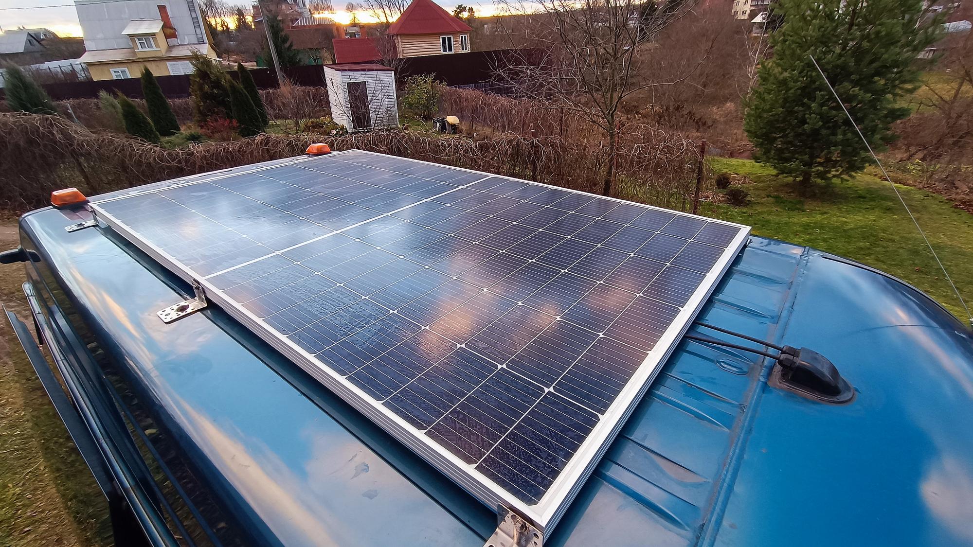

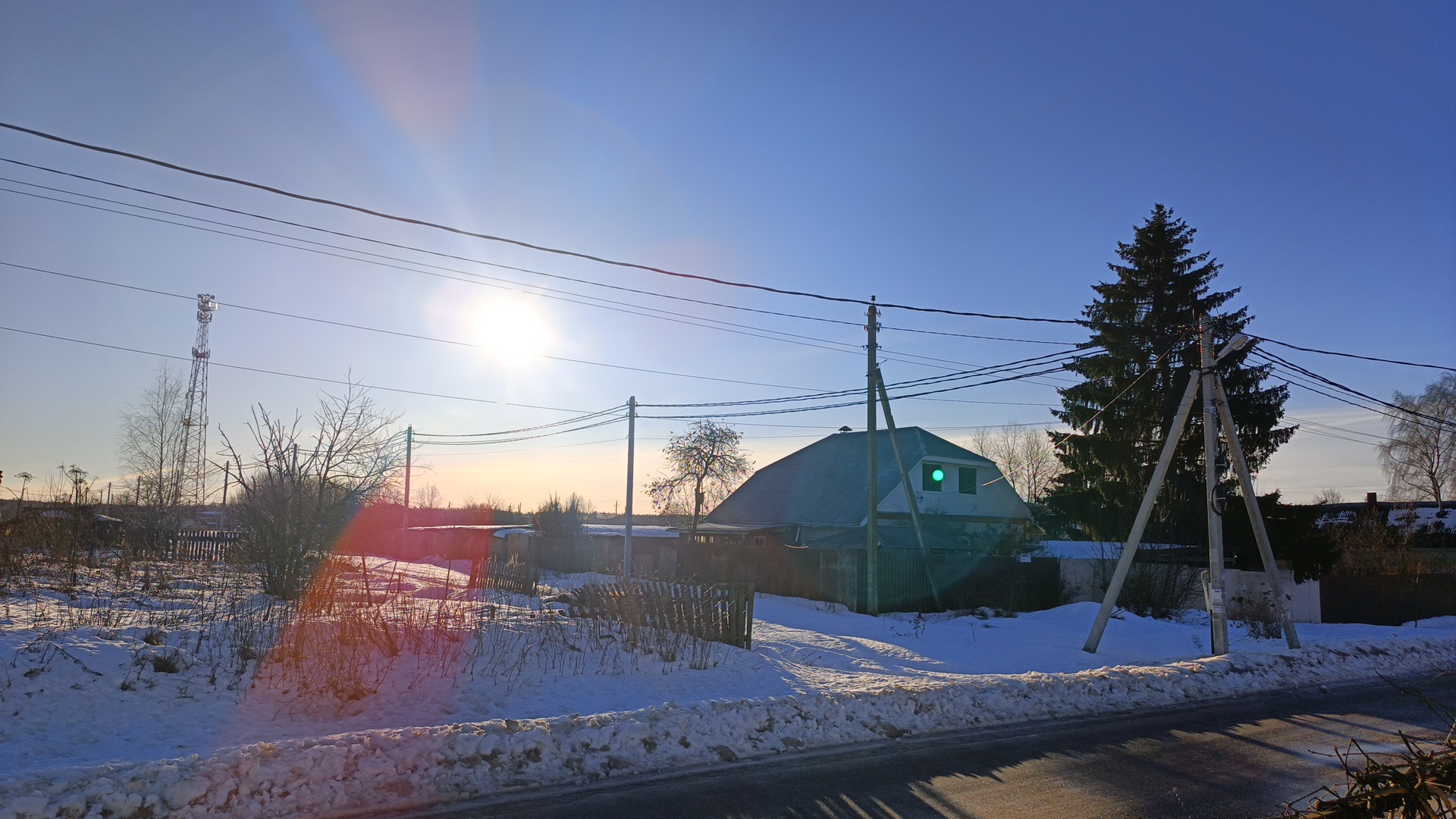

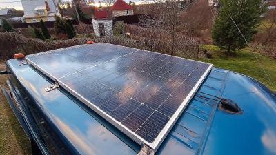

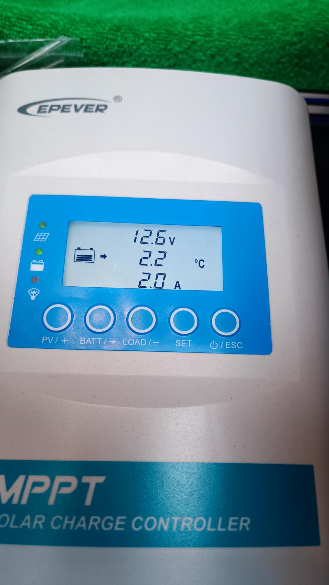

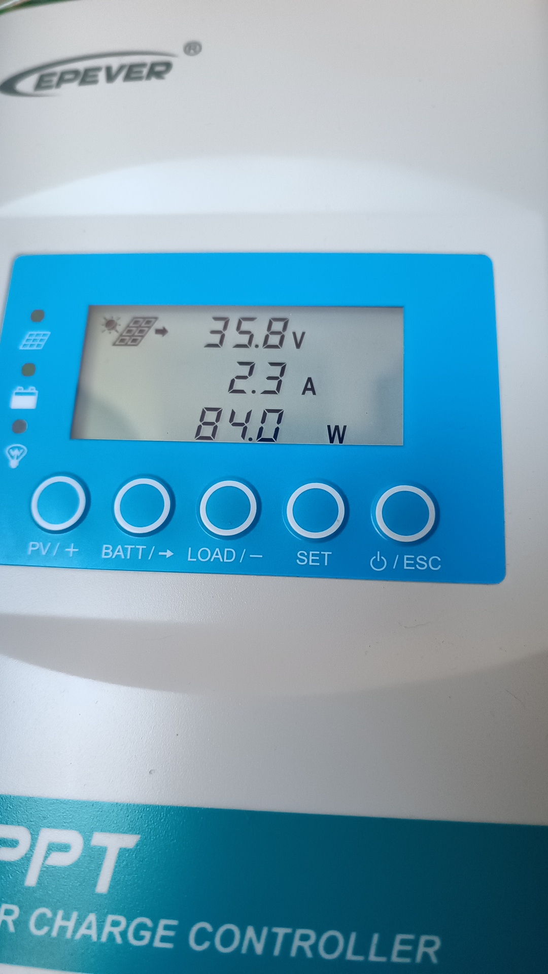

Было у меня техзадание для себя. Поставить солнечную станцию на свой микроавтобус. Грешно оставлять такую большую полезную площадь на крыше без внимания.
В авто два акб по 74Ач. Обычные кальциевые. Мне нужно чтобы работал холодильник компрессорный, освещение иногда, зарядка гаджетов ну и акб всегда заряжены чтобы были. Не много в общем то.

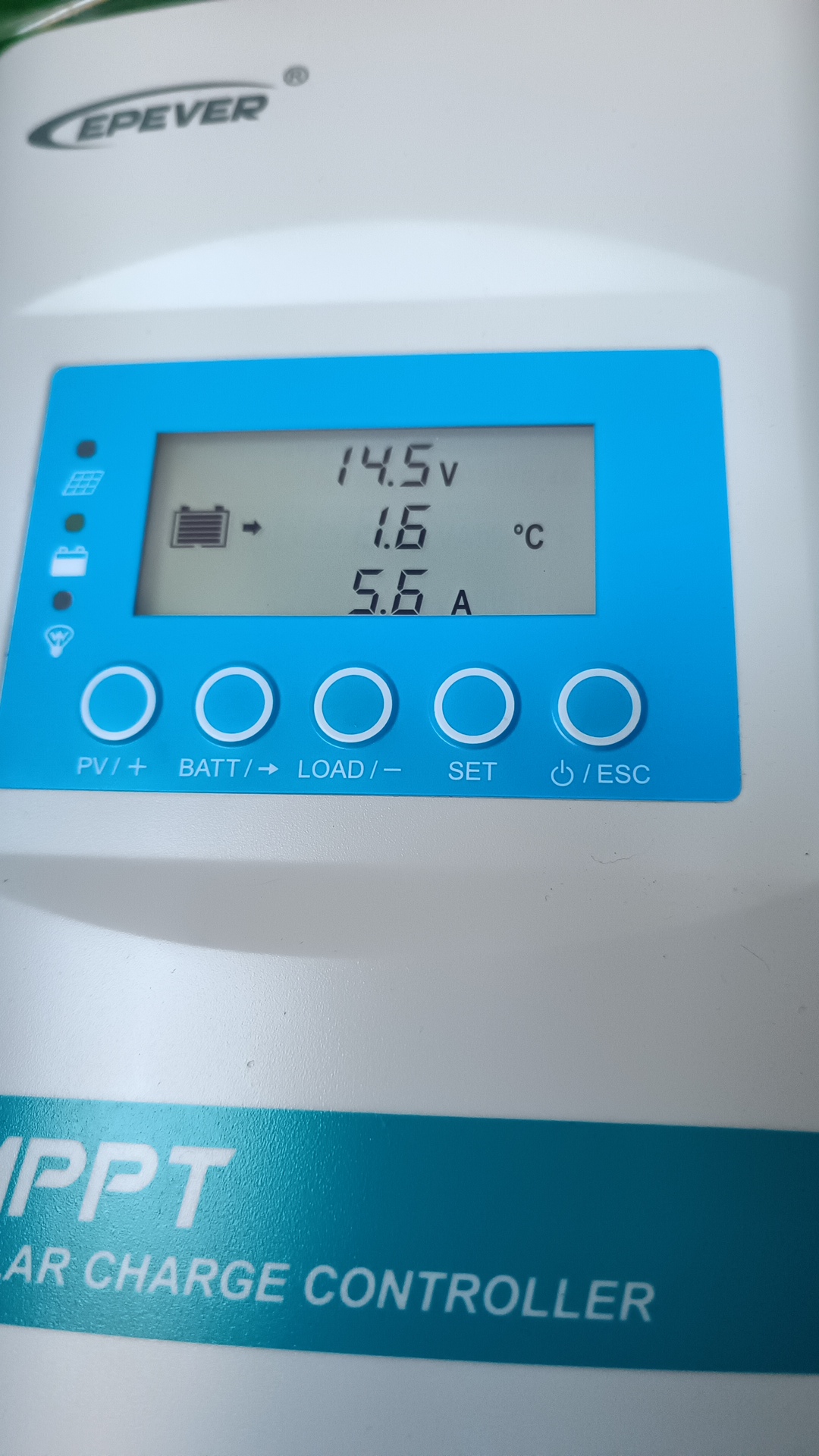

Выбрал я для этого панель FSM 450M TP M10 PERC. Очень качественная панель. И контролер на 40 А Epever XTRA4210N-XDS2.
Если кому интересно какие параметры и установка можно глянуть у меня в бортжурнале https://www.drive2.ru/l/629929728958015142/
Декабрь и январь не лучшее время конечно для работы солнечной системы но уже сейчас к концу января даже отсутствие солнца как такового позволяет держать акб в тонусе. Поскольку я сейчас не пользуюсь дополнительными нагрузками на стоянке вся мощность уходит на поддержание акб. А мощности в избытке, в прямом смысле этого слова. 2А на акб приходит в такую погоду пасмурную на январь, дал нагрузку для проверки. А так акб заряжены и ток практически нулевой.
Но стоит выглянуть солнышку и ситуация в корне меняется даже если солнышко практически параллельно земле такое низкое.

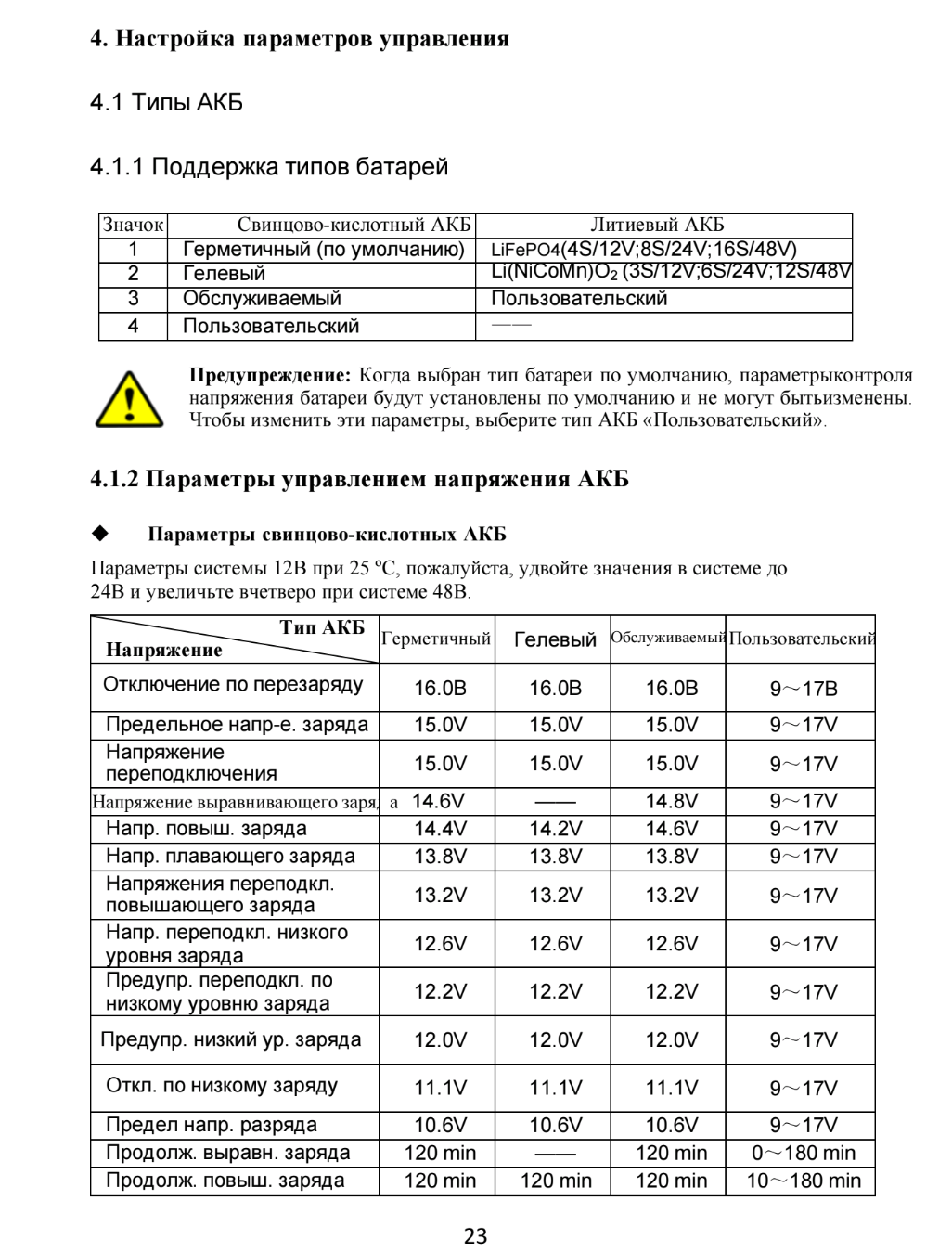

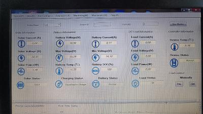

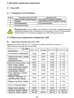

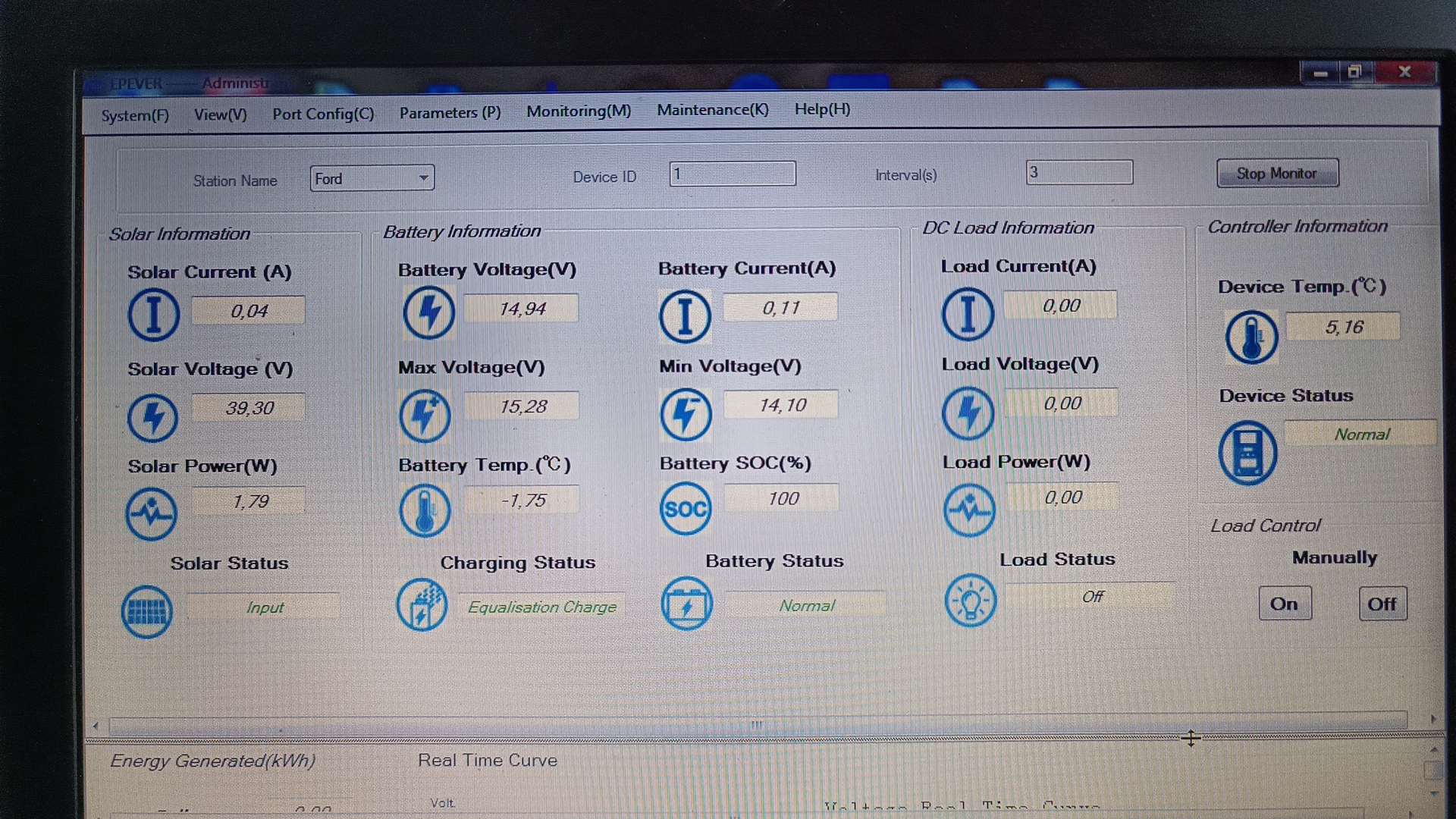

Тут ещё вопрос по режимам зарядке. Стоит ли что то менять в заводских параметрах или оставить всё как есть? Сейчас стоит по умолчанию герметичный. Работа с двумя параллельно подключёнными акб
Сегодня выяснил что максимальное напряжение заряда 15.0 достигается при выравнивающим заряде который длиться 120 минут. Наконец я могу подключить контролер к ноутбуку ну и менять любые параметры по заряду в большом диапазоне.
ЗУ Кулон912 для всего и BoschC7 стоит стационарно в машине и исполняет роль бустера для подогревателя и подзарядки и хранения акб во время стоянки с чем прекрасно справляется.

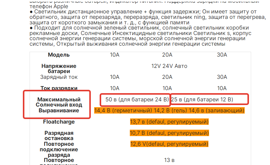

Мифа нет. Посмотрите инструкции еще раз. 24 вольтовую панели можно можно только к 24 вольтовым акб через шим. Иначе будет нехорошо.
Вот товарищ один тоже думал что можно.
Я специально созванивался с инженером фирмы Санвэйс чтобы развеять сомнения. Ответ нельзя 24 панель подключать к 12 вольт акб через Шим контролер.

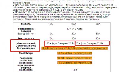

Смотрю инструкцию еще раз, черным по русски пишется при 12В АКБ вход солнечных панелей до 25В (это напряжение открытой цепи).

Цитата: Яков93 от 24 Янв. 2023 в 20:50Смотрю инструкцию еще раз, черным по русски пишется при 12В АКБ вход солнечных панелей до 25В (это напряжение открытой цепи).
Так всё верно :) 25 вольт максимально. 24 вольтовая панель имеет намного больший вольтаж. Например моя:
Напряжение при пиковой мощности (Vmp) 34.67В
Напряжение холостого хода (Voc) 41.25В
Очень странно, что при таких параметрах Вы называете ее "24-х вольтовой".
Конечно нужно от напряжения холостого хода отталкиваться.
