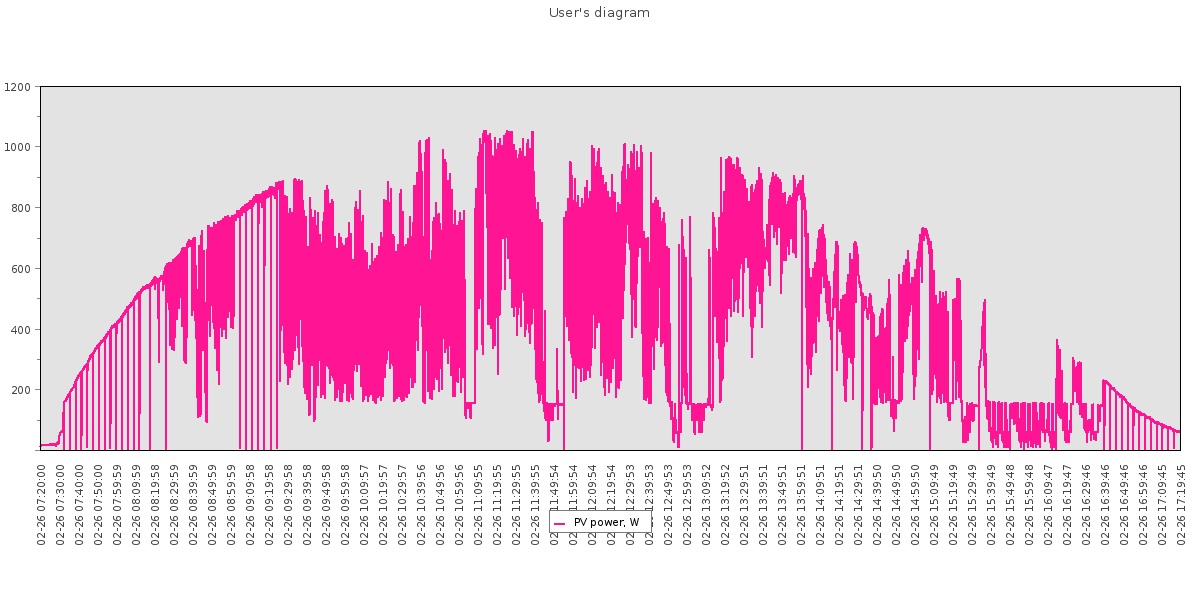

Вот например график за сегодня с моих панелей стационарно повернутых на юго-восток
уже в 8 утра выдавали половину мощности, спад пошел примерно в 15 часов. Т.е. нормально работали 7 часов на мощности от 50 до 100%. Правда день должен быть очень солнечный но не жаркий, от перегрева панельки снизят выработку.
Vincent-JC
Почему тогда такие сильные провалы на графике?
Яков93
Кроме стабильного солнца ровность графика зависит и от потребляемой мощности. Чем больше потребляется тем больше контроллер снимает с СП и тем ровнее дуга. Возможно в моменты падения на графике потребление в доме было низкое. Аккумуляторы заряжены под завязку, в них не зальешь, поэтому в эти моменты ток с СП просто не снимался.
А может тучка налетела, а может контроллер глючил... короче причин может быть много.

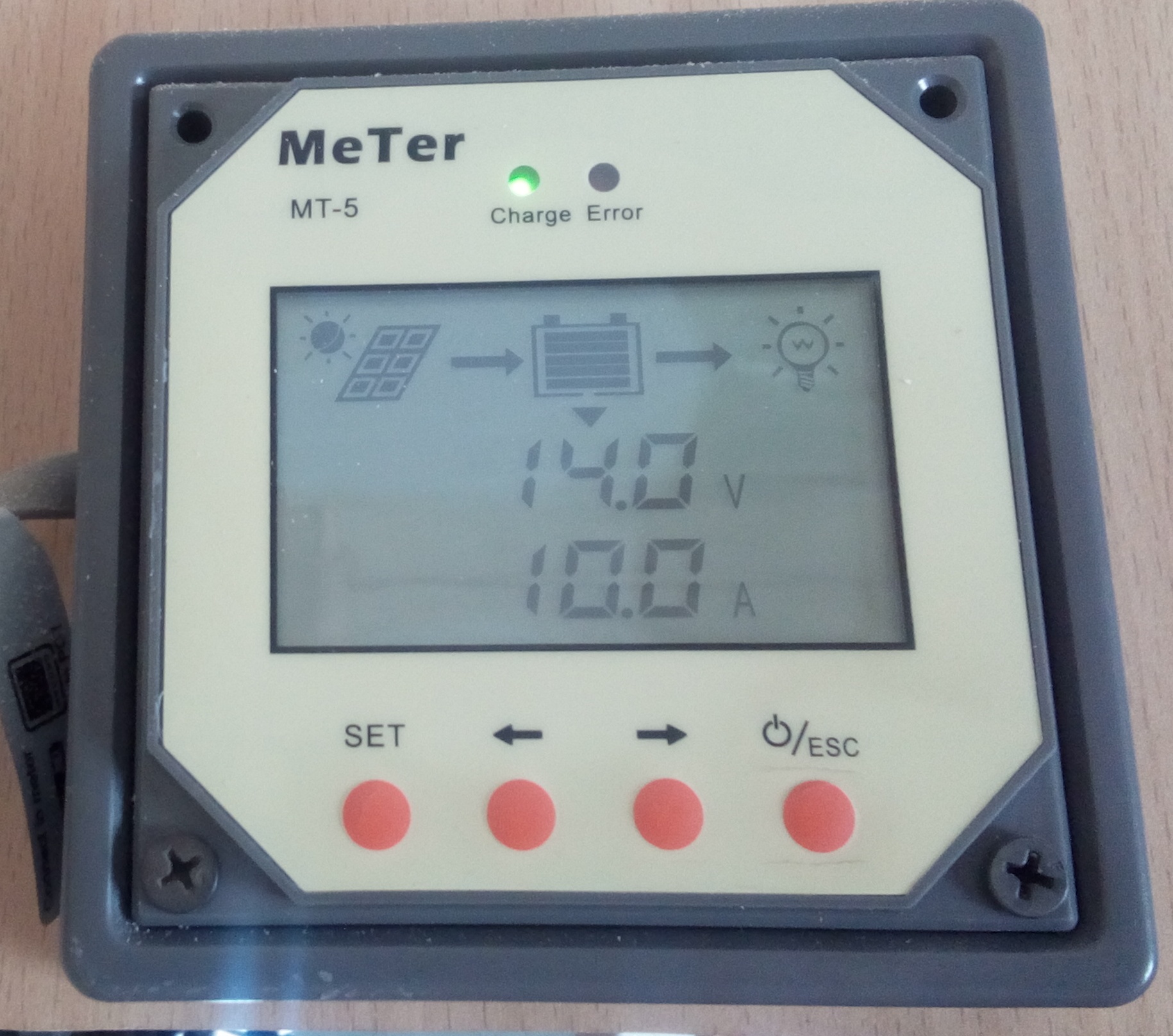

Солнечный февральский день на среднем урале. Этой весной и под 20 ампер видал.
Одна такая панель
Если взять поменьше и на стоянке ориентировать авто по сторонам света, при отсутствии сугроба на стеклах, однозначно хуже не будет.
SergAV
Цитировать
Часто стационарные панели (большой мощности) набирают из высокотоковых солнечных элементов, выдающих большой ток (порядка 8 А, при напряжении 0,5 В. Конкретные данные могут различаться, в зависимости от структуры и размеров элементов).
Пару таких самосборных панелей тестил в свое время, и поначалу тоже удивился, почему ток скачет. Оказалось все просто — элементы соединены последовательно, и при затенении любого (одного) из них -  кранты, ток падает. Тень от ветки дерева на один элемент уже будет влиять на общий ток.
