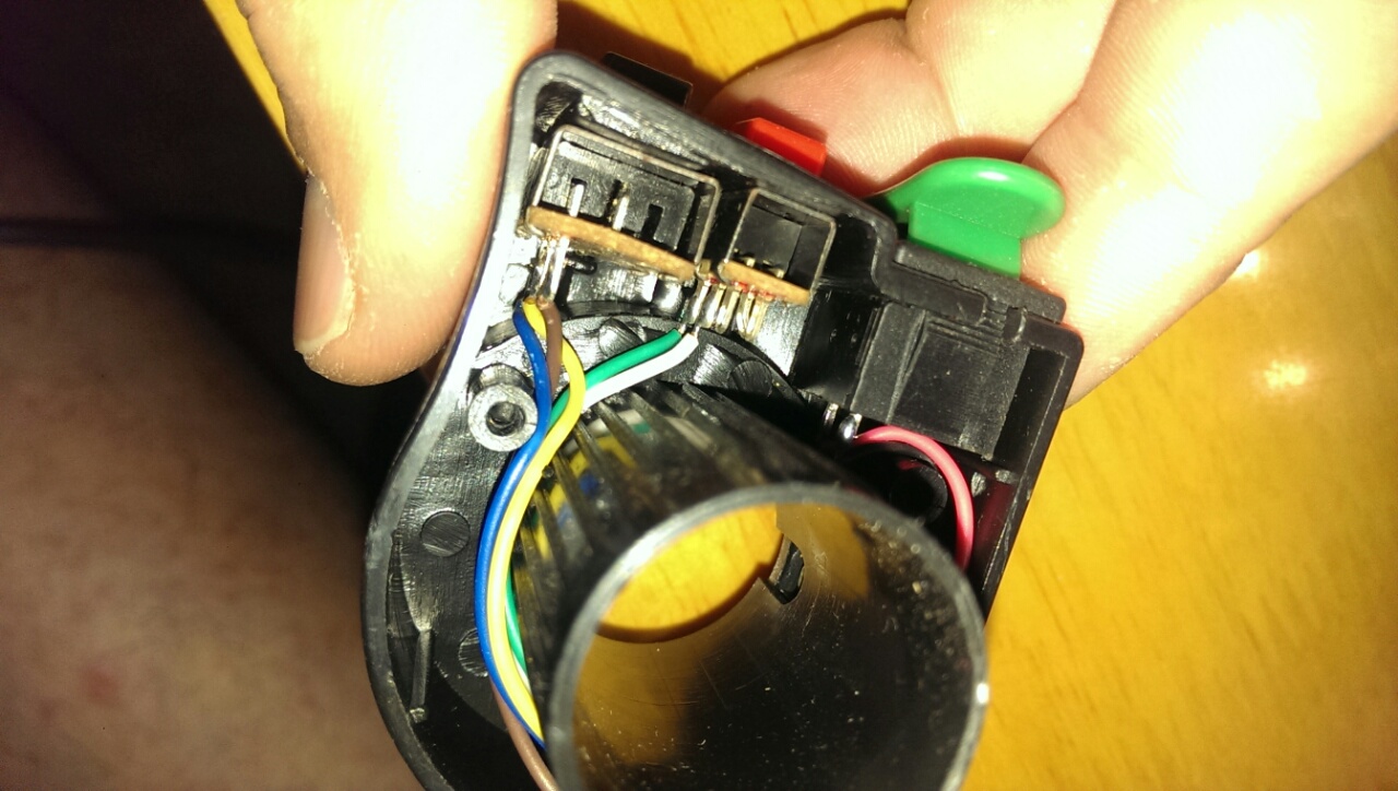

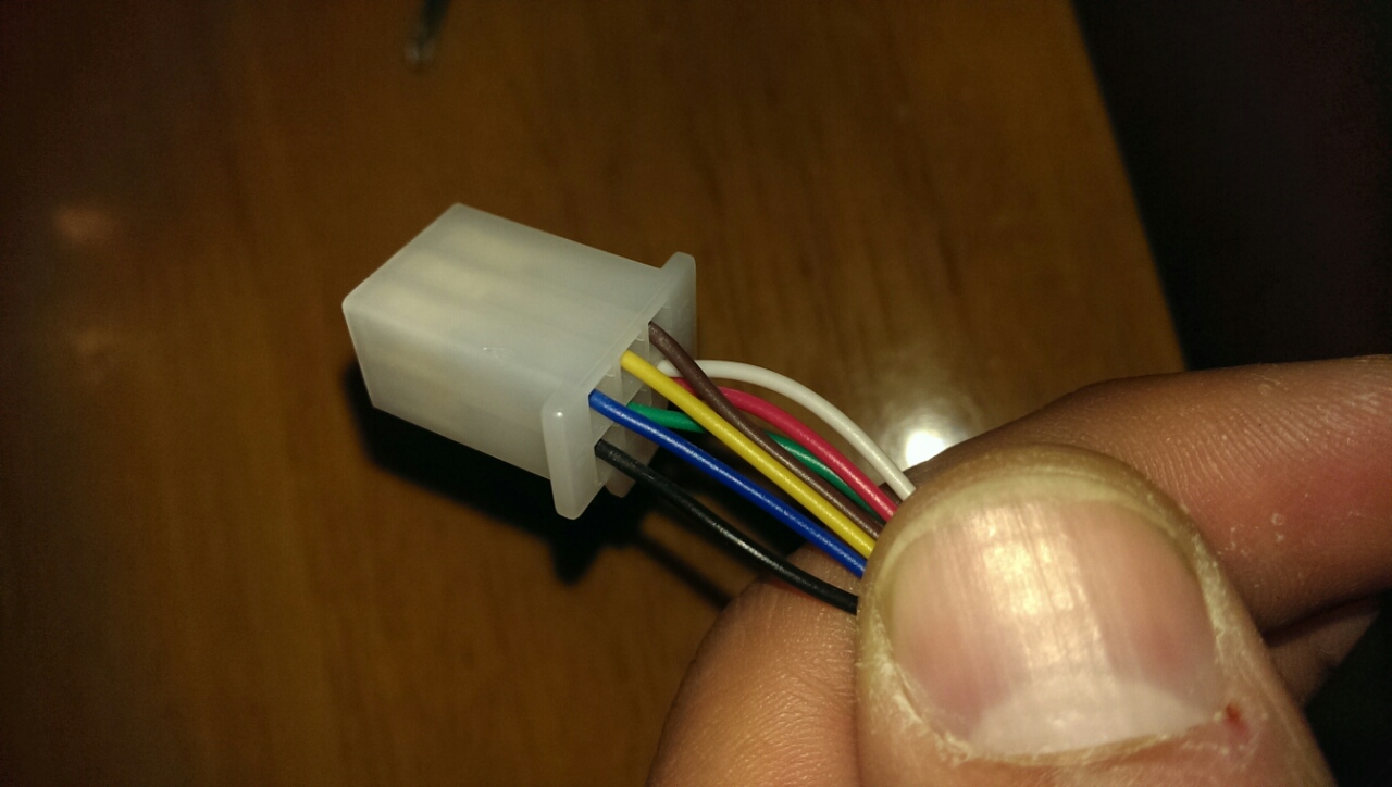

#103
Парни. Подстраховку нужно. Все ли я правильно понимаю.
Красный, белый и желтый это фазаплюс.
Черный плюс с фонаря
Зеленый пляс с фары
Синий и коричневый плюсы поворотников. Верно?
klyushkov
[user]ADamsik[/user], фаза? Может быть вы имели в виду "минус" или "массу"? В любом случае эти термины не применимы, т.к. выключатели и переключатели подключаются последовательно в цепь, можно и на "плюс" и на "минус".
В таких консольках как правило 7 проводов: два на кнопку гудка, три на поворотники и еще два на выключатель света.
Чтобы наверняка знать что куда, нужно ли разобрать и посмотреть (тогда какие к нам вопросы, видно ведь все?:)
Либо взять мультиметр и в режиме "звонилки" посмотреть, какие кнопки какие контакты замыкают.
ADamsik
[user]klyushkov[/user], ну написал как написал. Сам не знаю чего написал не плюс )))
Я так, для перестраховки. разобрать как видите ращобрал, а о прозвоне как-то и не подумал. Могз малость работой перегружен. Потому и переспросил. Для перестраховки...

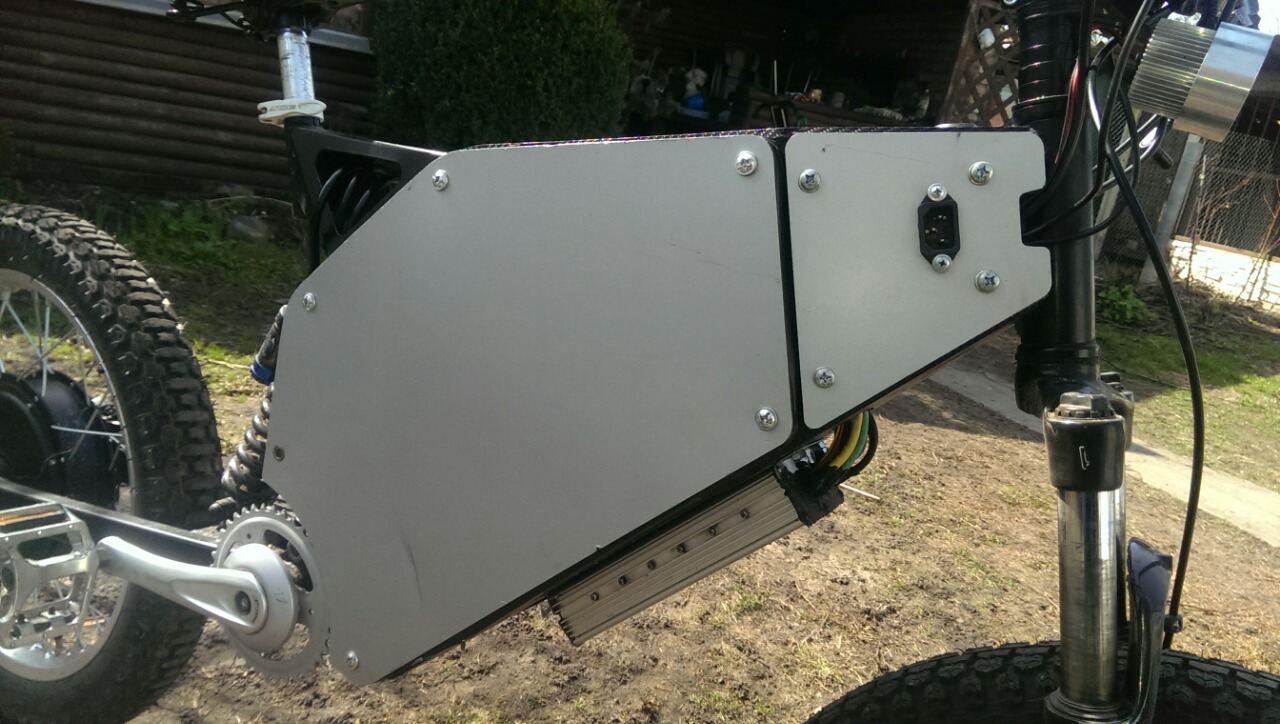

ADamsik

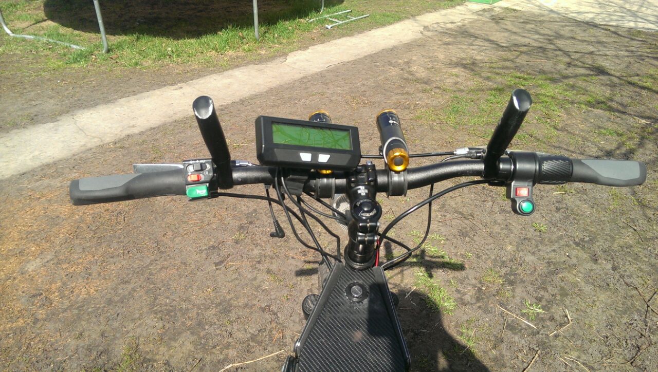

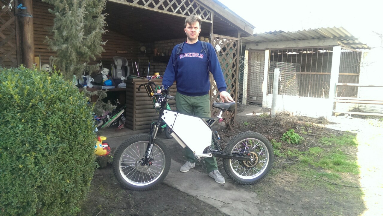

Дозрел! :)))
Ниже фото а тут напишу чо имею.
Я весом 110 кг. Педалить не педалю. Звездочки нет пока сзади. ездюю тапкавпол. Максималка по телефонному трекеру 63 при 100%.
батареи хватает на 45-50 км. И все. Больше не едет. Как-то мало мне кажется при емкости 37 а/ч...
Еду в основном по длинной трасе (Киев, набережная крещатинская) если кто знает). Тоесть старт-стоп редко. В настройках 60 батарейного 120 фазного.
Мне кажется или все же мало еду??
Накатал уже порядка 250-300 км. Цикл аналист пока не настроил :(

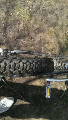

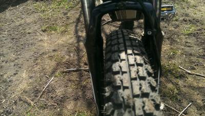

LEVELING
Впечетляет :)
Какой вес байка, или не весил еще?
Передние и задние обода 18х1.6 ?
И что за задний аморт? сколько мм и lbs?
