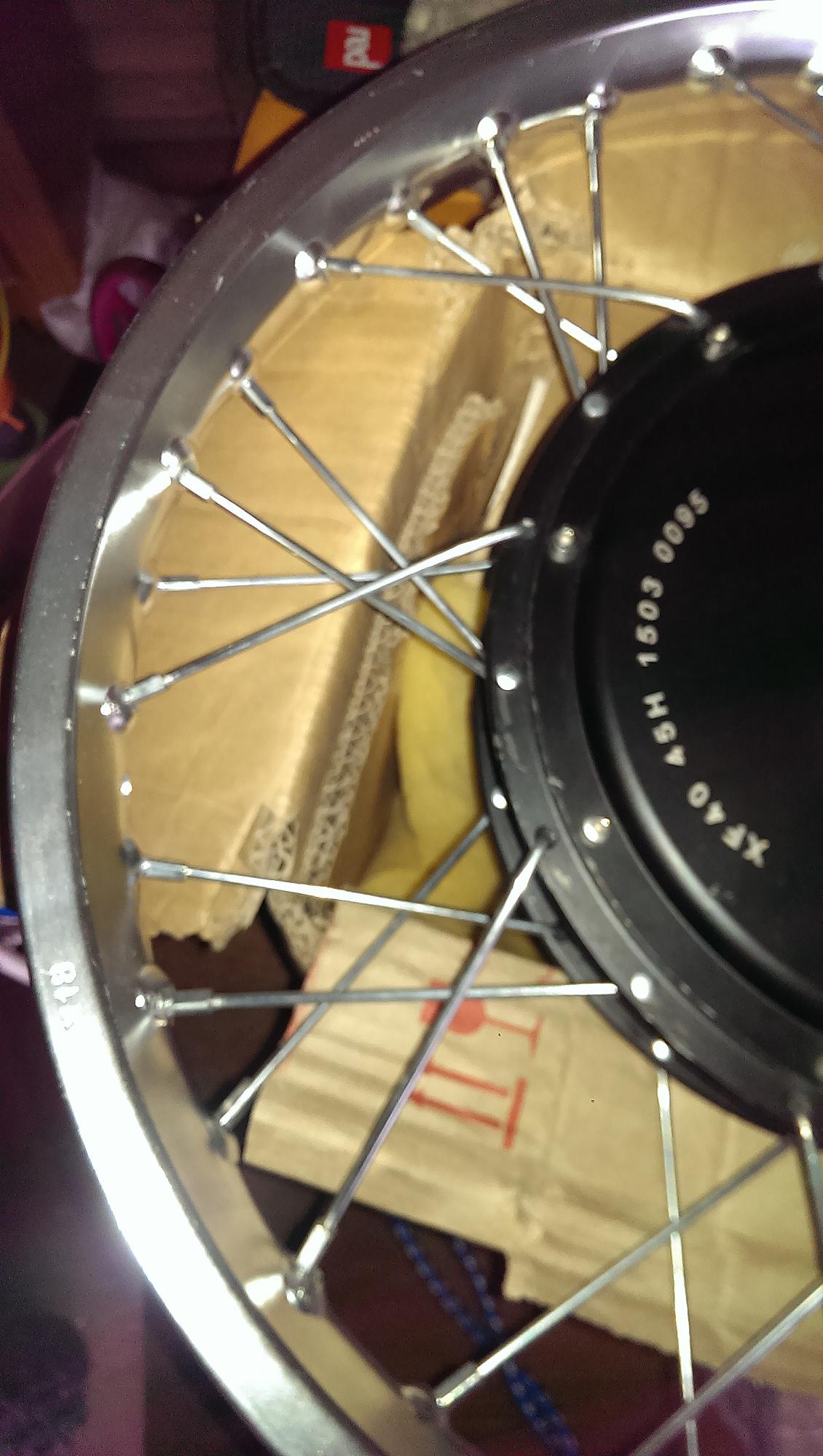

ADamsik
Спицевал сам, натягивал у мастеров в veloonline.
уже одел резину.
Сорь за качество, телефон мылит
Ivsem
Какой толщины спицы в переднем колесе?
Пространственная рама, моторезина, мотообода, довольно мощный мотор и батарейка. В таком наборе кросскантрийная вилка с втулкой с осью 10 мм будет слабым местом.

[user]Ivsem[/user], если не ошибаюсь спици: передок 3,5 зад 3,9. Могу перемерять
Да, понимаю что вилка не та. Но все. Пока что ничего не покупаю. Есть другие статьи необходимых расходов. Пока что буду катать на этом конфиге.
Поскольку ездить буду городом то я думаю мне на годик вилки хватит. Конечно буду старатся заменить но опять таки, время покажет.

ДААааа!!! Скррость есть, разгон тоже. Прокатил около 6 км  понял 2 вещи. Колеса наверное перекачаны (вкачал по 3атм). Фазные провода в раме слегка потекли. Надо что-то менять в прошивке контролера.
Контроллер на улице, был еле теплый, мотор нагрелся но не сильно.

Фазные грелись которые дотачивал или полностью до мотора?
Проект Багира
crond
Похоже фазы и холлы не правильно подключены (возможно придётся перебирать до 36 вариантов)
tank6661
Все там нормально,я вчера сам подключал.Просто непонятно какие токи зашиты в Инфинеоне..
Проект Багира
ADamsik
[user]tank6661[/user], Тормоза болгаркой торцанул )))
Снял шляпку и регулировочный болт укоротил. Как результат - оба на своих местах )))
После того как проехался пришлось по быстрому глянуть и в хату. Те что дотачивали точно поплыли а родные - не знаю.
[user]crond[/user], А не может быть что поплыли от перегруза?
[user]tank6661[/user], Инфиник я при получении перешивал. Но че вкатил не помню. могу кинуть файл с настройками, либо завтра наберу. Будем шить.

Еще загадка, какая там "передача" закорочена. Ручка ж у меня без переклюк ))
tank6661
От того и поплыли,что добавленные.Их желательно пропаять,а то все сопротивление на них.С контроллером разберемся без проблем.А ускоряется как,мощность чувствуется? Передача вторая по умолчанию.
