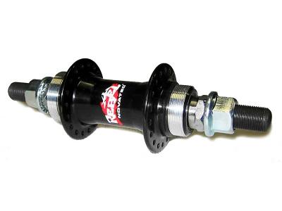

Ну по усилию, не совсем так, заблокировать заднее колесо очень просто, при торможении оно разгружено. И сделать это можно хоть 160мм диском. Просто нагреваться будет быстрей и модуляция хуже. А ногами создается момент одновременно с загрузкой заднего колеса. Я не знаю подробностей по посадке на мк, меня эта тема интересует с точки зрения миддрайва. Есть такие бмх втулки флип-флоп называются. 14мм ось, и простенькая,не дорогая втулка на двух промах с резьбами с обеих сторон. 30 и 35 мм.
Вот есть идея, с одной стороны навинчивающийся адаптер под торм диск, с другой либо фривилл, либо адаптер под звезду жестко. Переходники хочу стальные сделать. Получаем не дорогую и крепкую втулку под миддрайв.
bobr60
Ось в этой втулке 10мм а на нее накручивается переходник 14-16мм

Отверстия на торм диске расположены на диаметре 44мм. Соответственно диаметр по краям отверстий 39мм. Резьба посадки 35мм.
Добавлено 07 Фев. 2016 в 20:56
Ошибаетесь. Держу ее в руках. Хромолевая ось 14мм.
jazg
[user]ferum[/user], а ничо что она 110мм? чем не устраивают нормальные втулки с креплением ротора на 6 болтов и резьбой под фривил? Ди и флип-флоп бывают не только бмх, но и на "взрослые" байки.
xiaomi mijia scooter
ferum
[user]jazg[/user], Такие втулки обычно под ось 10мм и стоят в два раза дороже. Ось в бмх втулках длинная, можно выточить любые проставки, под любой размер между дропами. Эта втулка мощна, проста и логична, если нужна втулка под жестко посаженную звезду, и не нужен барабан. Буду пробовать. Главное, как поведет себя торм диск на переходнике.
