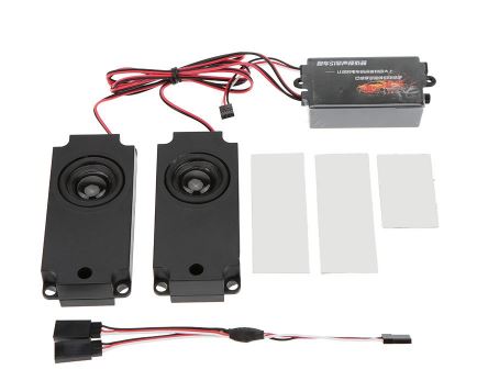

Вопрос к Сталкеру. Возможно более подробно пояснить организацию подключения блока (имитация звука) к педали?!?
Stalker
Блок звуковой имитации подключен к педали газа через сервотестер на ATTINY13 .
Могу выложить схему и прошивку .
В интернете полно разных вариантов схем.
Мне понравилась на микроконтроллере (пайки меньше) ! :-)
Sava220
Если Вам не составит труда!!!  :dance:

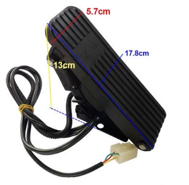

Sava220
У меня установлен блок плавного пуска МПС-2 с педалью в которой датчик Холла!
Stalker
Вот ссылка на первоисточник
http://rc-aviation.ru/obzorm/698-samodelnaya-elektronika/1450-servotester
Верхний вывод потенциометра R1 отключается от питания и на него подается сигнал с педали .
Кнопку S1 и светодиоды с резисторами не ставил , все работает и так .
Sava220
Так, так! А сигнал с педали в каком формате подаётся?

Stalker
Что то готовое в смысле сервотестера ?
Так мне проще и быстрее было на макетке спаять и прошивку залить.
Сигнал на входе тиньки не должен превышать 5V .
А звуковой блок при обучении запоминает скважность сигнала PWM соответствующую минимальному и максимальному напряжению
с педали газа .

Подскажите, как подключить имитатор звука к детскому виллису. Педаль с датчиком холла. Есть ключ зажигания
Stalker
Я вроде выше все написал .
Подключить провод в провод не получится .
Паять адаптер полюбому придется .
