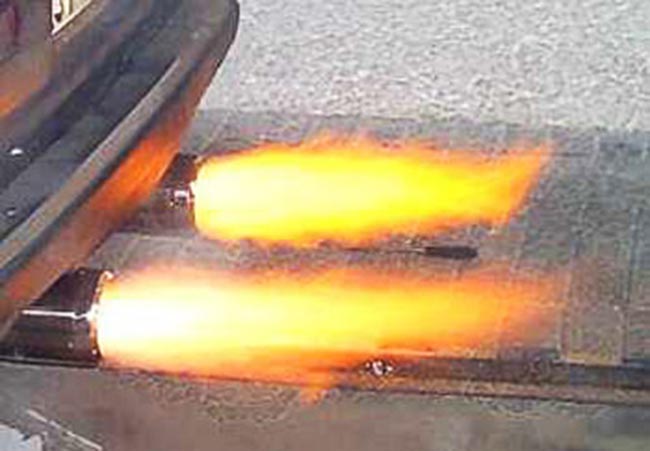

[user]big17[/user], [user]Stalker[/user], Звук выхлопа в электротранспорте вещь вообще чудная. Но тогда уж надеюсь вы звуком не ограничитесь  /:-) можно сделать выхлоп вставить газовую горелку с баллоном и связать с педалью газа. будет что-то типа такого.
