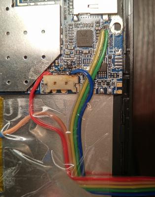

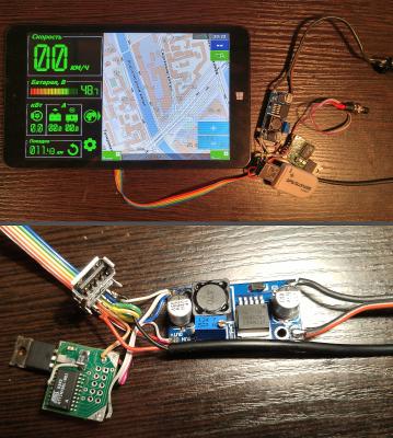

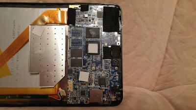

Планшет.
За основу взят 4Good T800i. Переделал фактически под CarPC.
Крепление на руль сделал из хомутов и алюминиевой пластины:
Планшет предполагается наклеить на пластину двусторонним скотчем. Для обеспечения герметичности с торцов планшет заклеивается специальной лентой (называется сантехническая, по виду как изолента, по формату - как скотч). Т.е. лента с одной стороны заходит на экран планшета, с другой - на алюминиевый держатель сзади. Фото пока нет.
Аккум планшета решил выкинуть по следующим причинам:
1. Во время "не сезона" может не включаться по несколько месяцев (сядет в ноль), а времени поездки может не хватать для полного заряда. С мертвым же аккумом планшет не будет работать от зарядки.
2. При сильной нагрузке проца ток потребления планшета может быть больше тока зарядки.
3. Со временем тонкие дешевые LiPol аккумы могут вздуться и приказать долго жить.
4. При полной зарядке у меня сам собой отключался планшет (такая вот у него бага).
Из-за торцевой ленты блок кнопок планшета выкидывается. Громкость особо не нужна, а вот кнопка включения выводится на внешний шлейф, вместе с питанием и USB Host интерфейсом.
До модификации:
После:
Питание идет на разъем аккума планшета. Тут один момент - средний контакт разъема штатно подключается к терморезистору на батарее, и если он будет в воздухе, планшет будет материться и при определенных обстоятельствах может не загружаться. Чтобы этого избежать, подключаем между эти контактом и "минусом" резистор 10 кОм.
Еще важный момент при подключении питания вместо батареи - контроллер разряда так устроен, что даже при неизменном уровне напряжения проценты заряда со временем снижаются до 0, и рано или поздно ОС выключит планшет по полной разрядке. Чтобы этого избежать, надо в диспетчере устройств отключить "Батарея с ACPI-совместимым управлением".
Для питания использовал плату регулируемого DC-DC на 3А (планшет ест в пике до 2.1A), входное у него от 5 до 60В. Выходное поставил 3.8В.
Заставить планшет включаться при подаче питания "штатными средствами" не получилось - пришлось параллельно кнопке подключить микроконтроллер, который ждет 2 сек после старта, и потом на 2 сек сажает вывод кнопки питания на землю (через "открытый коллектор"). Заодно он выполняет функцию реле поворотников (открывает/закрывает мощный MOSFET каждые 0,3 сек)
DC-DC, плату управлением включения и кнопку питания установил в небольшой алюминиевый корпус под пластиной (видно на первом фото). В этот же корпус установлен второй DC-DC на 7,2В - для питания фары.
Оба DC-DC устанавливаются на текстолитовых шайбах-ножках, а пространство между платой DC-DC и корпусом заполняется КПТ-8 - корпус играет роль теплоотвода.
Плата планшета никак не защищена от влаги (в нормальных смартфонах заливается эпоксидкой) - покрыл ее лаком. Не нужно стесняться класть лак под экраном - на проц (только не на теплоотвод) и память. Это на самом деле самые уязвимые для влаги места.

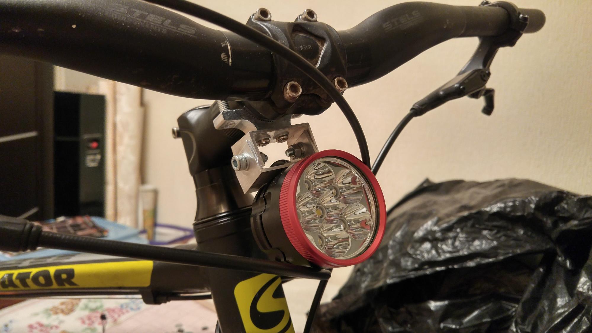

Фара
С помощью того же хомута и дюралюминиевого швеллера сделал отличное крепление с регулировкой наклона фары:
От фары выведен провод, подключенный параллельно внутренней кнопке включения - для подключения к кнопке на руле. Питается фара от DC-DC на 7,2В (см. выше).

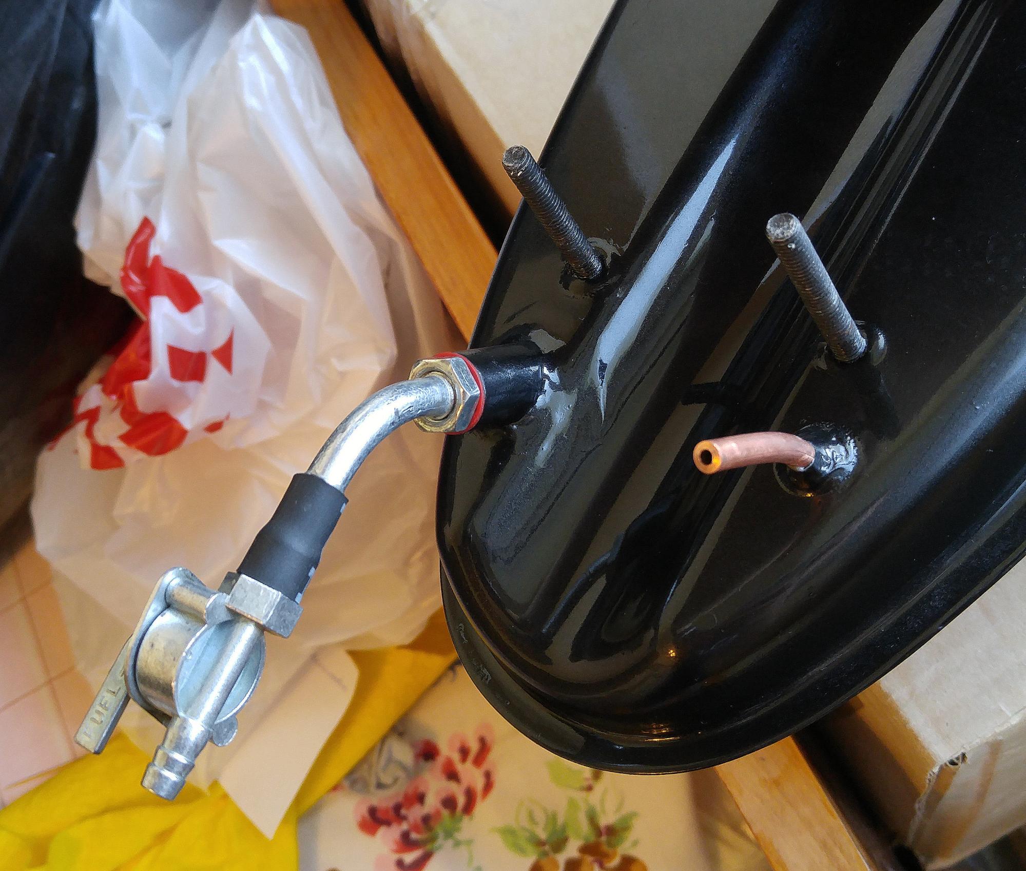

Бак
Изучив матчасть, решил не связываться с тройником в обратке и сделать ее "честной". Открыл для себя замечательный крепеж - вытяжную гайку-заклепку. Она так мне понравилась, что даже купил для нее заклепочник (хотя в принципе можно использовать обычный болт с кучей шайб):
Заклепал такую гайку в отверстие в баке, для герметичности обмазав ее поксиполом. Потом высверлил резьбу, и в заклепку вставил отрезок медной ВАЗовской 5мм тормозной трубки, также посадив ее на поксипол. Бак после этого был перекрашен. Внутри бака трубка выходит в самый его верх.
Также пришлось "развернуть" топливный кран, чтобы он не упирался в короб внутри рамы.

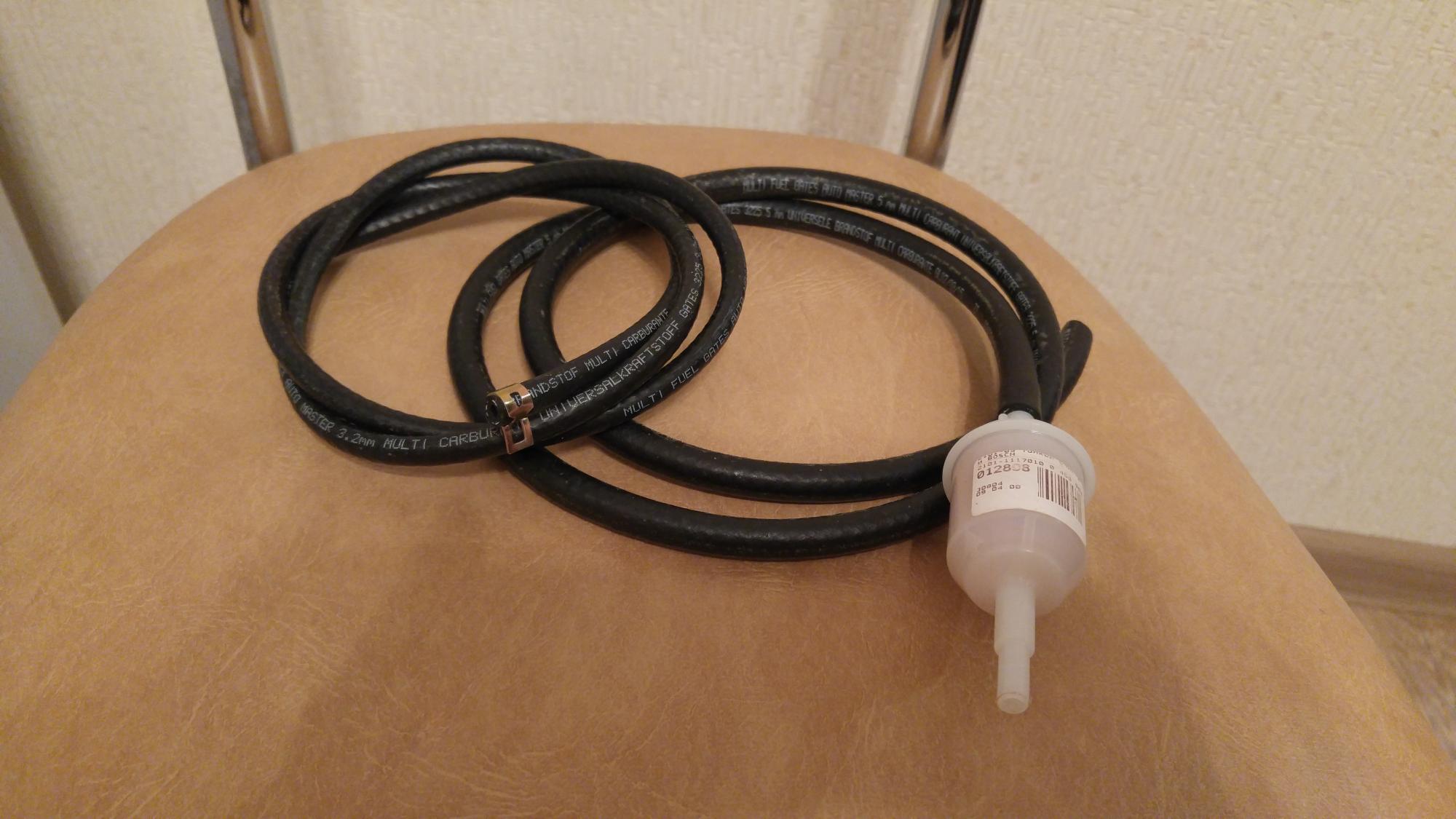

Еще в автозапчастях прикупил топливные шланги. Для совместимости со всеми штуцерами основной шланг взят 5мм, на обратку - 3,2мм. Также предполагается использовать дополнительный топливный фильтр для карбюраторных машин.

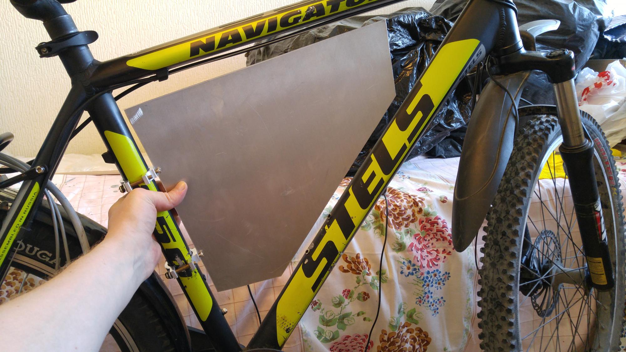

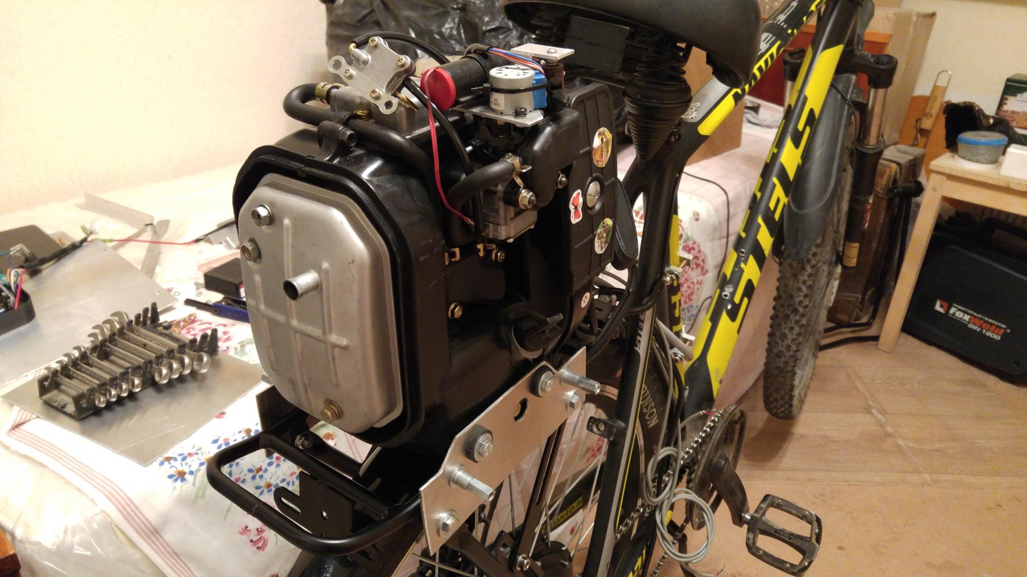

Короб генератора
Доделал.
Хорошо бы покрасить в черный, но алюминий нормально красится только после анодирования, либо с применением недешевого кислотного грунта. Пока морально я к этому не готов, оставлю как есть.
Почему сделал козырек, а не убрал все целиком в короб - большой короб уперся бы в седло, а за него очень удобно брать вел. Да и тяжелее была бы конструкция.
И - да, еще раз мерси за наводку по ВАЗовским резиновым втулкам - подошли просто идеально:
Короб в раму

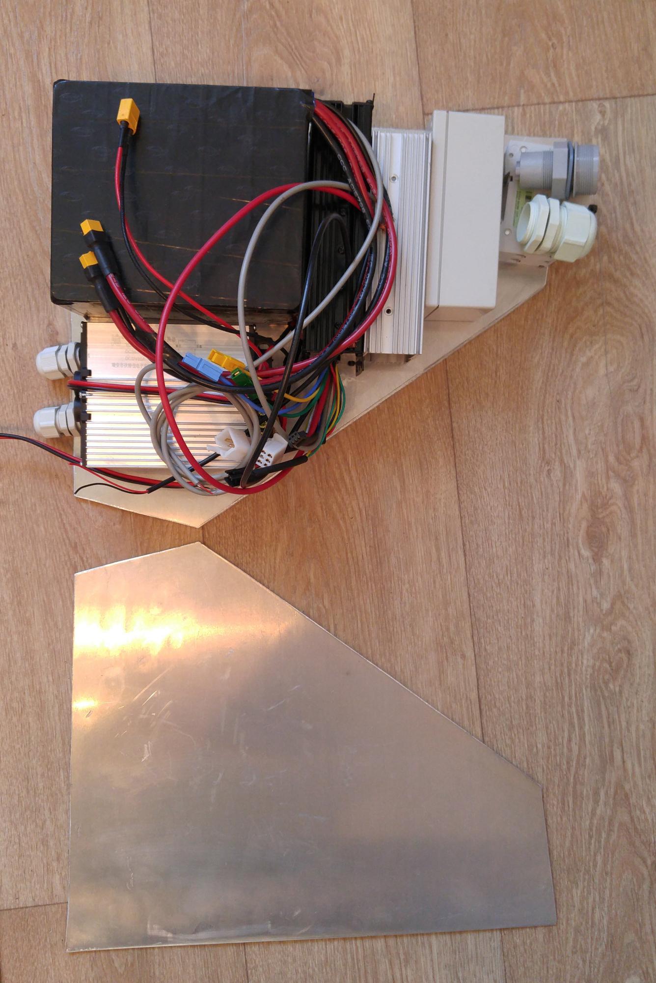

Пока сделал только "щеки". В раме будет выглядеть примерно так:
Компоновка внутри короба такая:
To be continued ...
Kmovly
Пара комментариев:
- поксипол деградирует от присадок в современных марках бензина, лучше резину маслобензостойкую использовать.
- завтра узнаю про анодирование аллюминия на производстве, может бесплатно удастся сделать за компанию с партией деталей в нашей гальванике.
Andrew_A
Понятно что резину лучше, но не всегда возможно. Полазил по форумам, вроде держит у людей поксипол бензиновые соединения, если они не сильно нагружены. Во всяком случае, другого варианта не нашел. В моем случае площадь контакта с бензином минимальна, а нагрузка фактически отсутствует, может прокатит ...
