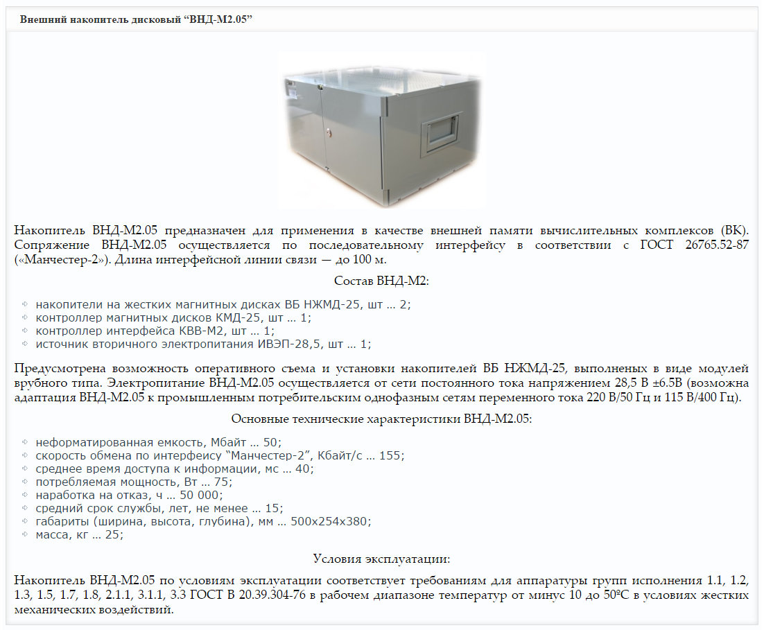

А про свой вычислитель - да, можно будет поставить туда современные отечественные комплектующие: CPU Эльбрус от МЦСТ и HDD ВНД-М2.05 от НИИФИ и ВТ
:-D
