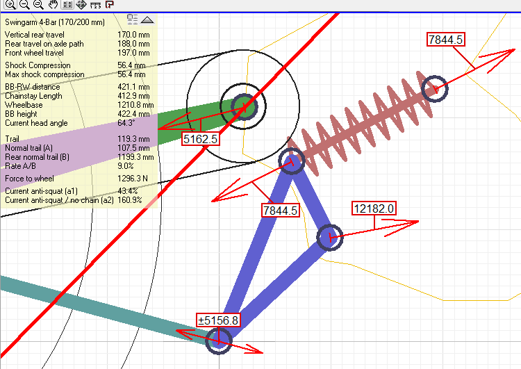

[user]alexxx1971[/user], А с пластинами этими есть опыт, или это первый? Жесткость по ходу будешь подбирать? Эх, главное чтобы все посадки и соединения потянули нагрузки. Я тут загрузил свою раму в известную прогу по расчету подвесок, так то все норм, но увидел вот такие цифры при полностью сжатой подвеске с нагрузкой 100 кг
Это вектор нагрузки на узел в ньютонах. А я уже варить начал.  :-( В общем сел, и перерисовал среднюю часть, чтобы наверняка. Мне то по кочкам-горам скакать..
1200 КГ на узле это конечно до ху....!У меня на одну пластину 6 шт М6 с гроверами!
