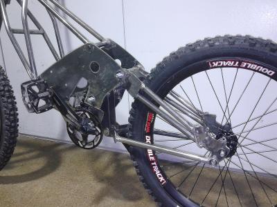

Сейчас взвесил всё по отдельности и получилось 43 кг!!!!
Это:
Мотор - 3Квт(6Квт мах,12Квт пик) 4.5Кг
Рама с вилкой ,маятником и амором- 10кг
Батарея в сборе- 156 х 3.7В 5.3Ач 13S12P - 15Кг
Колёса - 7кг
Контроллер,цепь,звезда 96Т,Тормоза и всякая мелочь... -5- 6кг

Маятник покрашенный и в сборе!
ferum
Как ось в дропе закручивать будешь? Там визуально места впритык под гайку, а ключ или головка влезут? По конструктиву промолчу.

В чём проблема конструктива???Это визуально!

Ваш маятник!

Нее. У меня многорычажка. Вот первая версия.
И никаких клепок!

[/quote]У меня нет клёпок но есть винты!!!! Вы понимаете что такое концепт!? Вы считаете что только ваш дизайн имеет право на жизнь!? Вы в живую не видели мой маятник а делаете ВЫВОДЫ!

ferum
[user]alexxx1971[/user], Потому и промолчал  :facepalm: Это ты уже сам себя накручиваешь. Мне нужно чтобы валило по кочкам. Даже если концепт  :exactly:
alexxx1971
Мой концепт паркетник! Если бы я делал внедорожник то учёл бы ударные нагрузки! Так же можно говорить про дорожные мотоциклы что у них маятник и вилка развалятся если их запихнуть на кроссовую трассу!
ferum
Не развалятся! Пластик осыплется и байкер, мот не развалится.
alexxx1971
Я на мопедах,мотороллерах и мотоциклах много ездил и знаю о чём говорю!!!!! И странно это слышать от человека который сам с нуля делает электробайки!
