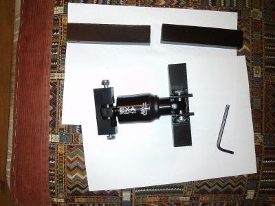

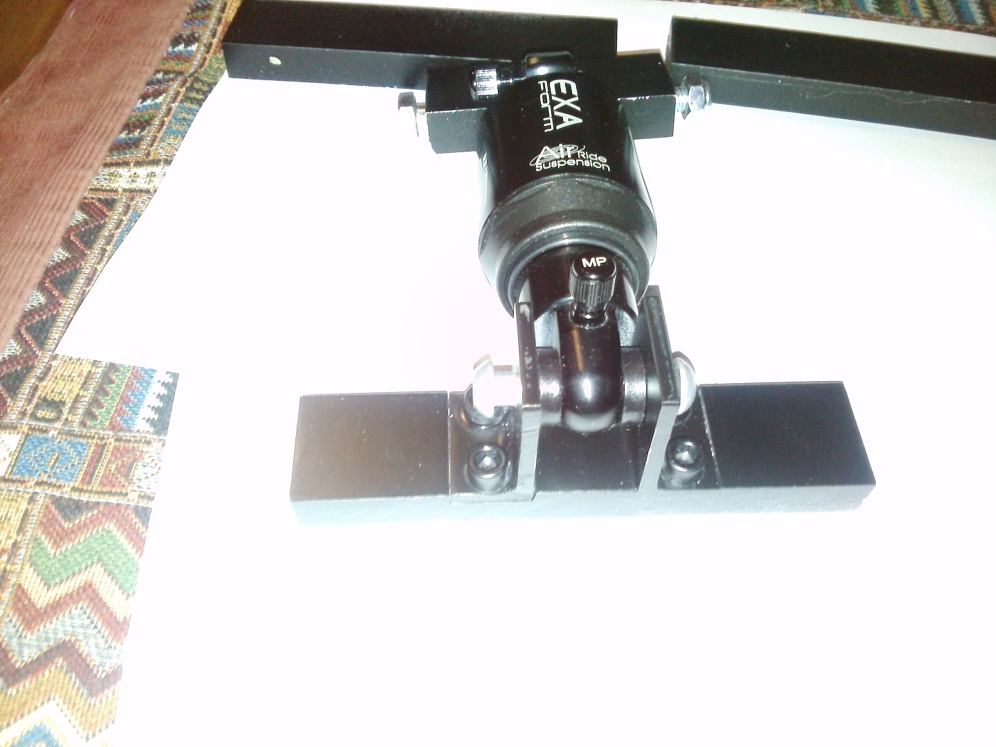

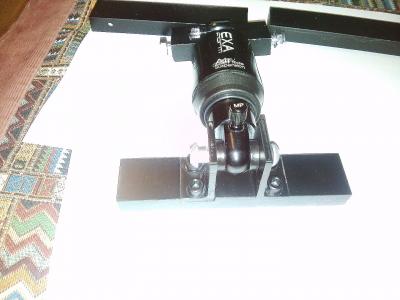

Силовые поперечины и крепёж амортизатора.
