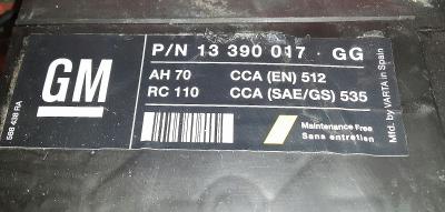

Всем привет. Мне очень нужен ваш совет. Мне в руки попал такой акб. Напряжение на клеммах было около 4х вольт. Понимаю, что это невозможно, но вдруг его можно поднять Кулон ом 912. И еще вопрос.
На этикетке ССА (EN)512 и CCA (SAE/GS)535. Тестером типа Конвей чтобы проверить, надо выставлять ССА или EN 512?
порутчик
[user]sertwert[/user], может и поднимется, все зависит от того  как долго он в таком состоянии и  от степени его износа, я бы начал с малых токов, 1% от емкости и посмотреть что будет происходить, и запастись терпением. Уровень электролита надо узнать обязательно. Может и повезет

Цитата: sertwert от 12 Нояб. 2020 в 22:13надо выставлять ССА или EN 512?
EN 512 или SAE 535
порутчик
[user]Viktor8[/user], да что угодно можно поставить, только Конвей при 4 вольтах не включится((

Этот аккумулятор стоял отключенным от массы в машине примерно полгода. Хотя.. я в этом уже не уверен. Скорее всего стоял подключенным, а потом сняли массу. За полгода он каким то образом потерял заряд до 4х вольт. Может кто то подскажет алгоритм заряда Кулоном 912? Надо ли его асимметричным зарядом заряжать или обычным. Какой дозаряд?
Viktor8
[user]sertwert[/user], Все как обычно, только включить надо еще предзаряд
sertwert
Viktor8, я подключил акб и выставил параметры с предзарядом. К сожалению, заряд не включался и мне пришлось временно запараллелить с другим акб и заряд включился. Сейчас доп акб убрал и этот начал впитывать заряд.
Сейчас выставил
Предзаряд
Напряжение окончания предзаряда (В) 12в
Максимальный ток предзаряда (А):3.50а
Длительность импульса (с):5
Длительность паузы (с): 5
Основной заряд.
Максимальное напряжение (В):14.8
Напряжение начала снижения тока(В):14.6
Максимальный ток (A):7а
Асимметричный заряд не включал.
Ток окончания заряда (А):0.70
Максимальное время заряда (ч): 10ч
Дозаряд не включал, но наверно надо
порутчик
[user]sertwert[/user], если примет заряд, то скорее всего очень быстро добежит до максимального напряжения, и ток скинет.
порутчик
Сделает вид что зарядился
